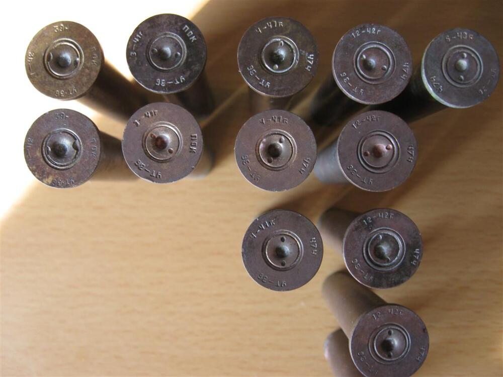

Выкопал вот такую гильзу,на донце маркировка: УТ-36 (Ударная Трубка обр.1936 года.)
камерады, подскажите пожалуйста - где применялась, тип зарядов и прочее.
Заранее благодарен.

УТ-36 это классическая трубка Виккерса, ударная или гальвано-ударная. трубка с хвостом предназначена для воспламенения выстрелов с картузным ззарядом полевой артиллерии, например Б-4, БР-2, БР-5.http://talks.guns.ru/forum_light_messag ... 08039.html
http://fortoved.ru/forum/index.php?t=ms ... 0#msg_8771
Зарядный картуз — компонент артиллерийского выстрела для орудия с картузным заряжанием, мешочек цилиндрической формы из сырцового шёлка для размещения порохового метательного заряда.
Метательный заряд — обязательный компонент артиллерийского выстрела, предназначенный для придания начальной скорости выстреливаемому из артиллерийского орудия снаряду. Представляет собой некоторое количество медленногорящего взрывчатого вещества, уложенного в оболочку, подходящую для заряжания орудия (зарядный картуз, гильзу унитарного патрона или выстрела раздельного заряжания).
Действие трубки (УТ-36): При ударе бойка стреляющего приспособления воспламеняется ударный состав капсюля - воспламеняет пороховой заряд трубки, который в свою очередь воспламеняет пороховой заряд орудия.
Нёмогу представить как виглядить стреляющее приспособление:
Трубка просто вставляется в стреляющее приспособление... или на замок ставился ударный спусковой механизм.
А вот для ловли её при открывании затвора вроде как полагался специальный боец - сачковый или в по-простому "сачок".
