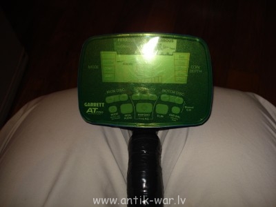

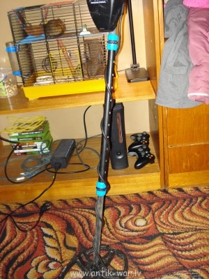

Доброго времени суток всем увлеченным :flowers: Хотелось бы рассмотреть прибор Garrett AT Pro по причине того, что его постоянно называют черной "аськой", с чем я в корне не согласен, и по этой причине решил написать своё мнение об этом приборе.
Штанга от "аськиного" костыля не отличается, но из-за более тяжелой катушки очень быстро расшатывается. В дальнейшем производитель исправил этот недостаток установив цанговые зажимы, но мне не повезло, по этому увидев где то в сети идею, воплотил ее у себя. Фото процесса к сожалению не сохранилось, только общий вид. Если кому будет интересно, расскажу подробнее. Установил цанговые соединители для садовых шлангов.
Вложение:
Может не очень красиво, но штанга стала как монолит, и при этом так же легко разбирается. По той же схеме сделал знакомому на GTI-2500, ходит с прошлого года, и всем доволен :)
По опыту могу сказать, что лишние отверстия на центральной штанге, если будете ходить по воде, лучше заклеить, иначе в эти отверстия намывает песок и штангу потом довольно проблематично разобрать.
Раз уж затронул вопрос про воду, то своей влаго защищенностью прибор порадовал, в принципе из-за этого мой выбор и пал на этот прибор :) Но тут, есть парочка "НО"... Обязательно следить за тем, что бы разъемы катушки и наушников были смазаны жидким силиконом или аналогичной смазкой, не стоит забывать и про крышку блока батарей.

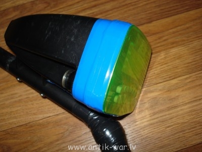

Кнопки желательно тоже защитить... Иначе попадающий песок (а в воде он обязательно будет попадать) съедает резину и прибор от попавшей воды умирает :) Я решил эту проблемку так...
Вложение:
Вложение:
Может не очень эстетично, но зато защищает.
Единственный минус такой защиты в том, что если ходить глубже чем по грудь, давлением воды нажимает кнопки... Но при желании и это можно исправить.
Что еще добавить...
Прибор очень понравился... Ходить с ним в режиме STD считаю глупым, PRO режим очень информативен, Ходил сперва в STD по войне, потом понял что даже по войне PRO режим дает больше информации о том что под катушкой.
Разделение на высоте, серебро цепляет "на ура"... Скорость отклика тоже потрясающая... Прибор для полей и пляжей замечательный :)
Если у кого будут вопросы, то постараюсь ответить, да и владельцы "прохора" думаю от себя добавят что то.
И отдельная просьба к тем, кто любит зафлуживать темы бессмысленными постами, давайте тут не флудить, а обсуждать. И высказывания о том, что например "прохор" это "аська", а "терка" это "бог копа" оставте для беседки.. Создавайте темы о сравнении приборов, и там уже доказывайте...
Если что еще что вспомню о приборе, добавлю.

Но есть парочка "но"... Обязательно правильно наматывайте кабель катушки. Не в натяг, но и что бы не болтался. Просто плотненько, с обязательным запасом возле катушки. Сильно перетянутый или болтающийся провод на морозах долго не проживет :flowers:
Ну и маленькое наблюдение... Если вы в самый разгар зимнего копа не хотите оказаться с отломавшимся блоком, то желательно выкрутите по одному болты крепления блока к штанге, и замерив глубину гнезда под этот болт, замените стандартные на более длинные, только скидывайте с замеренной длинны миллиметра 2. Имейте ввиду, болты будут отличаться по длине!
Там просто получается что болт заканчивается как раз там, где проходит граница штанги, и на морозе, когда пластмасса становиться хрупкой, велика вероятность облома...
Для наглядности того что может случиться, мои обломанные крепления блока :flowers:

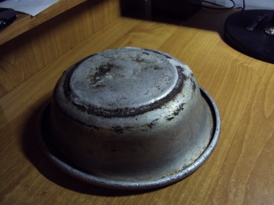

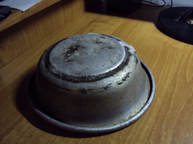

Paprobuem pasmatret v čiornuju staranu AT PRO
Vi znaete čto AT PRO nevidet aliuminevuju tarelku ? :whistlin:
 Заголовок сообщения: Re: Обсуждение Garrett AT Pro
СообщениеДобавлено: 16 янв 2013, 19:48
Зарегистрирован: 27 мар 2011, 23:21
Сообщения: 1534
Откуда: Liepāja
Телефон: pogu vairs nav
Металлодетектор: kaķis Fricis /AT PRO
Пункты репутации: 86
:D
fuflo
vidjit i kak isho vidjit
znajesh skolka aljuminjeja vikopana snjim za etot sezon
mozh u tjebe brak prosta papalsa aljuminjij zvinjit ochen harasko i kotjelki i tarelki abļodas ui kak zvinjit :D

Henrijs-video nebudet (detektor prodal). Tarelka 27 cm širinoi
Вложение:

takiji imenno tarelki nevikapoval no pahozhiji bivalji , i signal bil haroshij i tochnij,taksto mozhet kakoita gljuk...
