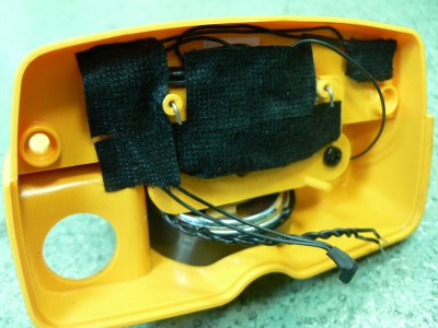

Эта модель послужила еще примером использования минимума внутреннего пространства для каких либо переделок и доработок. Хотя , есть еще и другие варианты, применимые к этой модели.

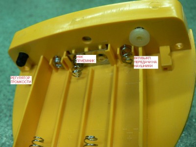

В этом аппарате доустановлен регулятор громкости звукового сигнала, т.к. регулировка этого сигнала в этой модели не применяется.

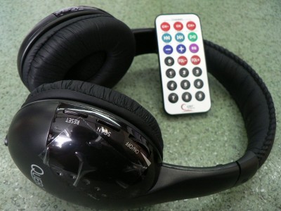

Так же добавлена возможность отключения звукового сигнала и передача его посредством доустановленного FM трансмиттера на беспроводные наушники. Переходить из одного режима - со звуковым сигналом на штатный динамик, в длугой - на беспроводные наушники, отключая при этом звук на динамик, можно одной кнопкой. Передача звукового сигнала происходит на частотах FM диапозона - 87,5 - 108 МГц. Есть возможность перестройки частоты на любую из частот этого диапозона с помощью пульта управления и сохранения частоты при отключении питания. Также, с пульта, есть возможность регулировать или подстраивать громкость передающего сигнала.
Все органы управления, после установки батарей питания, закрываются крышкой батарейного отсека и не видны снаружи и закрыты от внешних воздействий. Для любых манипуляций - с регулировкой громкости, перестройки частоты и включения или отключения работы на беспроводные наушники, надо снимать крышку батарейного отсека.

Все внутренние доустановки изолированы от случайного контакта с остальной электроникой аппарата.
Комментарий к файлу: внутренняя доустановка
Комментарий к файлу: органы управления в батарейном отсеке
Комментарий к файлу: беспроводные наушники и пульт управления

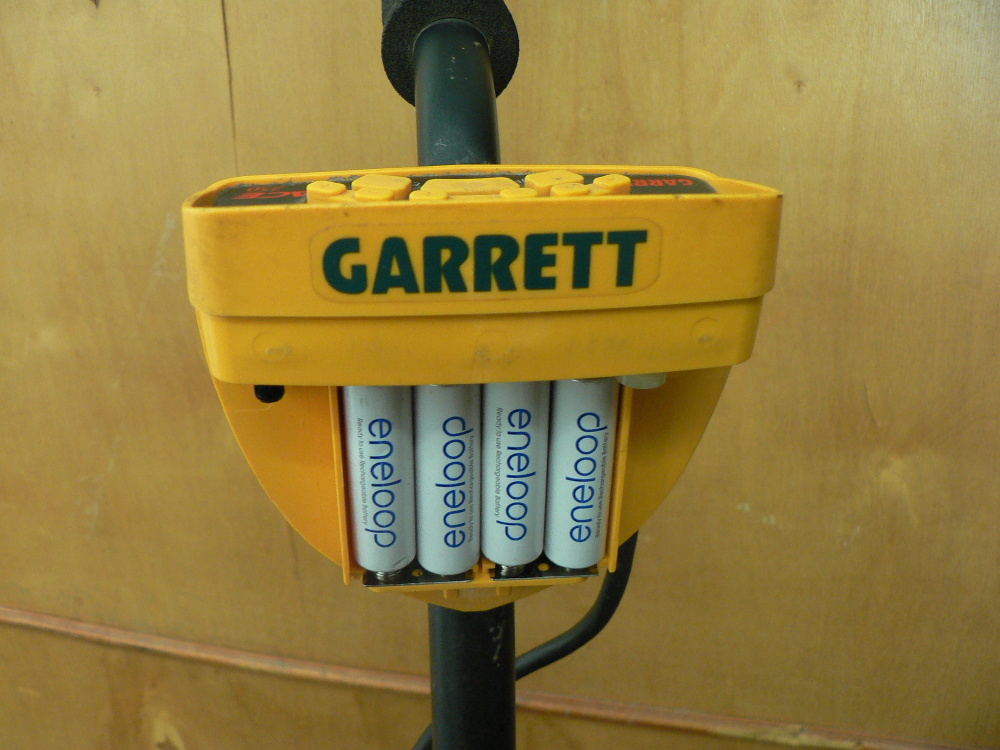

Окончательная сборка.
Комментарий к файлу: Электронный блок в сборе

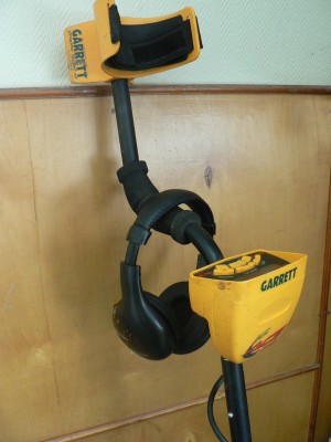

Комментарий к файлу: Походное состояние

А что за уши такие? Фирма? Цена? :?:

Уши - Quer SLU0036, Китай. В Сети можно найти цены.
