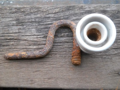

привет камрады! с новым годом!
вопрос такой- как открутить электроизолятор? не откручивается зараза, с царских времен-закручен.
Может кто сталкивалса с такой фигней? :D

Кислотой замочить.

Нагревать и резко охлаждать ни в коем случае ! Лопнет 100%. Изолятор закручен на пеньковый шнур. От размачивания шнур только разбухает. :D Получаетьс тупик . :D Положи на неделю на батарею,вверх чашкой ,пусть просохнет малёха. Потом зажимаешь кронштейн в тиски и ручками против часовой слегка покачивая крутишь..... Должен открутиться.

лимонка за пару дней вычистит до белого металла , не затронув изолятор

Камрад на полку хочет фарфоровый изолятор поставить. Поэтому чистый или ржавый кронштейн нет разницы.

я к тому, что кислота проест и смягчит ржавчину внутри изолятора. оставить на неделю, кронштейн сам выпадет

кислота любая или электролиз

Ja gribās saglabāt izolatoru, nekādā gadījumā nekarsēt. Apgriezt otrādi un gar āķa malām etiķa esences un petrolejas maisījumu. Kādas 2-3 dienas paies, bet vaļā būs.

jesli reshish otkruchivatj siloi-to tolko ne golimi rukami!eti izoljatori,jesli razkolitsja,to oskolki mogut bitj ostrije kak britva!do kosti mozhno porezatsja!
jesli na polku polozitj-to toch kak vishe sovetovali,obrezatj akuratno i vsjo.nu,a jesli ne lenj,to i pomalenku visverlivatj,postepenno uvelichivaja diam.sverla.horosho jesli jestj svjorla levogo napravlenija...

Сульфаминовая кислота (10%) в старых резьбовых соединениях делает чудеса.

Обрежь флексом, просверльи пару дырок 5-6мм. Далее 10% серная кислота или HCl всё сделает.

Я кладу на печку изолятор, нагревается, потом откручиваю, почти все откручиваются.

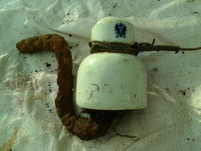

Из проверенного на собственном опыте - от сварочных прихваток масло внутри не загорится. Если сверлить отверстие и забивать туда вывертыш, то смажте сверло густой смазкой, типо солидола, чтобы стружка частично осталась на сверле. Сами вывертыши хорошо получаются из чёрных калёных болтов, те, у которых на головке 12.9 маркировка. Затачиваются на четырёхгранный конус и забиваются в отверстие.

Делюсь ноу-хау.Четыре года назад выкопал в мусорке,пробовал открутить-не вышло,кинул в ящик с хламом и забыл.Сегодня попалось на глаза,открутил руками,без видимых усилий.Так,что не спеши :D
