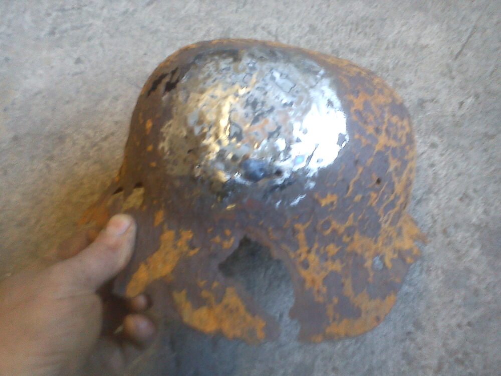

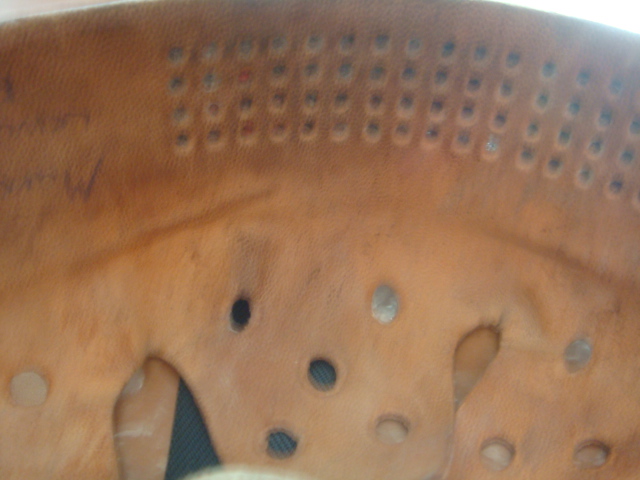

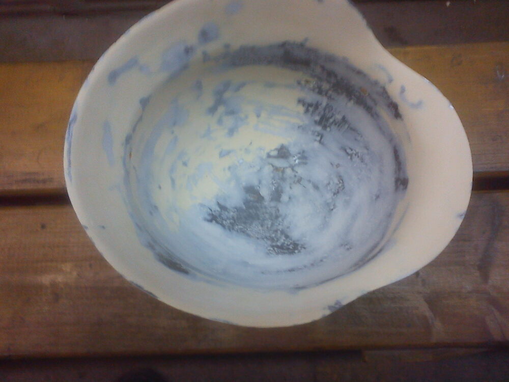

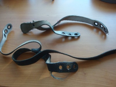

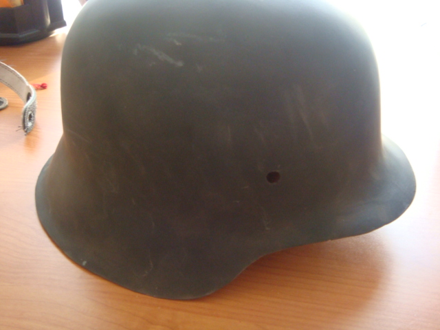

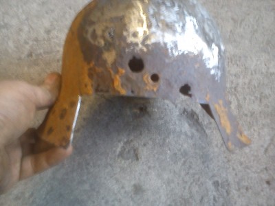

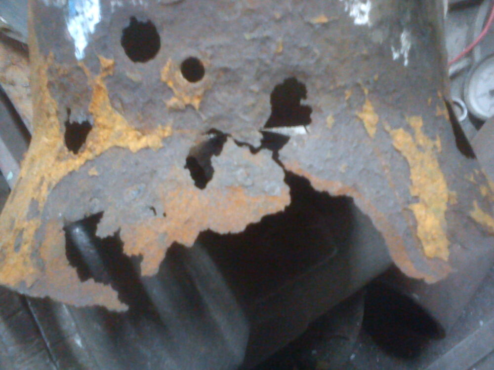

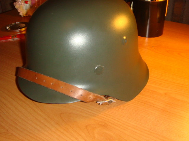

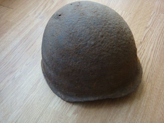

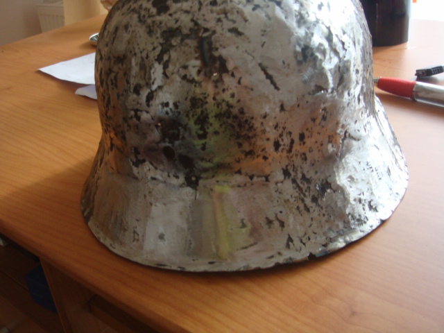

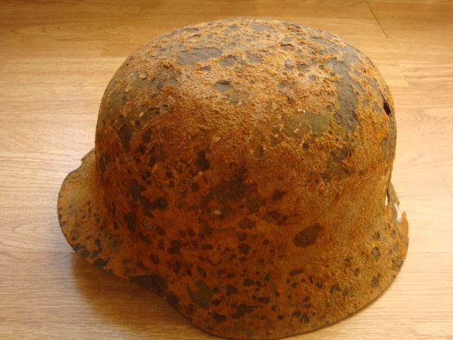

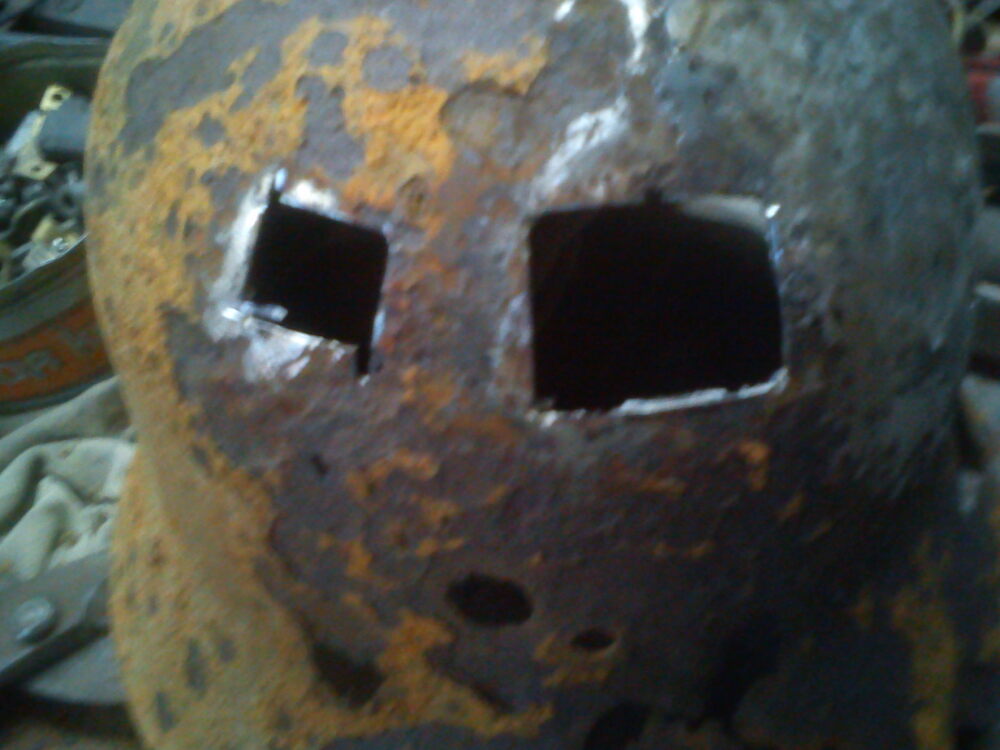

хочу востоновить касончик. с железом и покраской нет проблем. вот внутренности темный лес.вопрос к спецам чем отличаютса данные внутренности от оригенала. так они не плохо потходят данной каске что скажут спецы. И большая просьба может ссылочки....

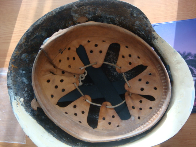

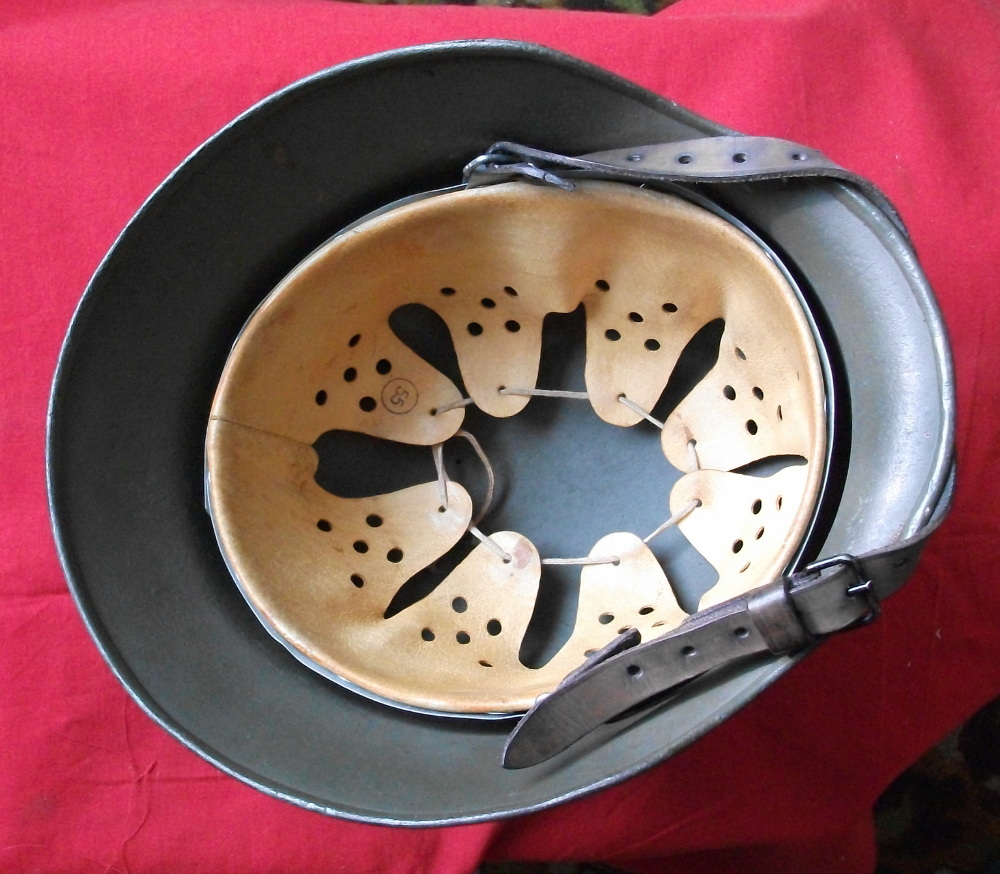

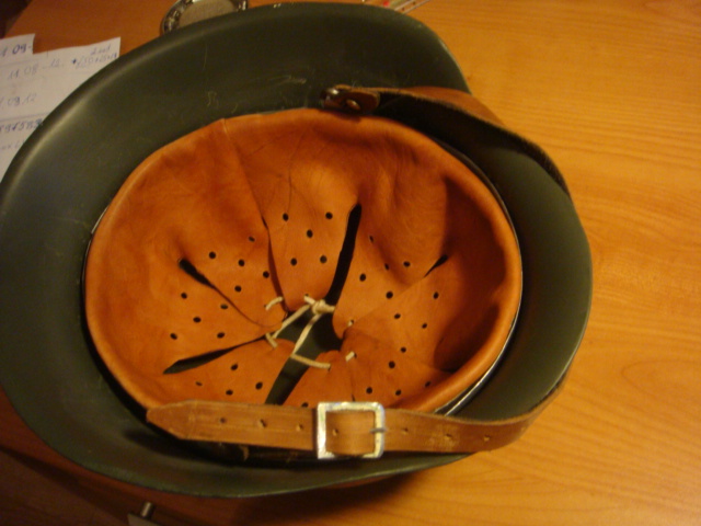

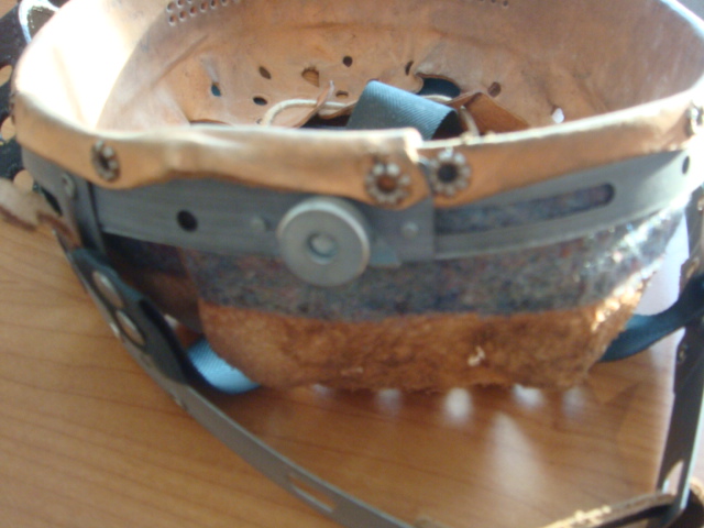

еще фотка с зади

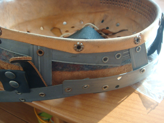

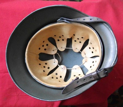

"чем отличаютса данные внутренности от оригенала"-ну почти ,что всем..Тут даже нет "возможности" что то сказать ...Забивай в поисковик "реставрация немецкой каски" или http://www.jurgen.ru/project/1_1/,там всё найдёшь для себя....

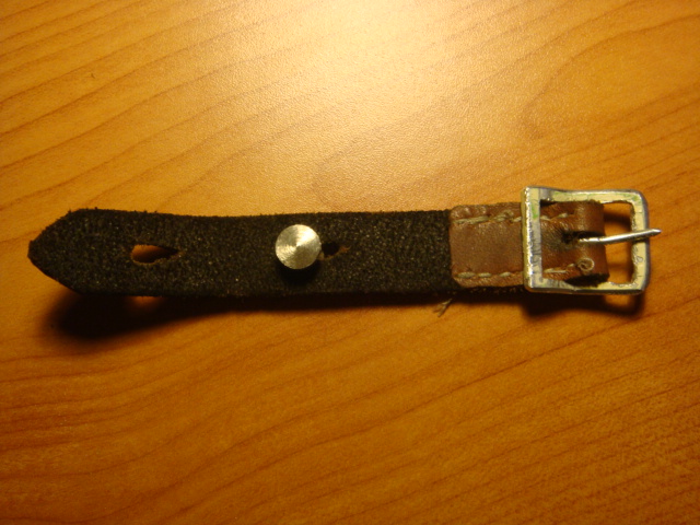

спосиба за ссылку кожа такаяже http://www.jurgen.ru/project/1_1/

Вот ведь ,как бывает...И ссылку дал,и всё равно не видят не фига и думать не хотят...MELNAIS- ну где ты видишь, что "кожа такаяже"?Ну так поставь ,"кишки" от строительной каски и не с прашивай "за помощь"... :evil:

Nu tak dyrki na lepestkach takije že , i lepestki takije že :lol: :lol: :lol: Da i cvet toč v toč :mrgreen:

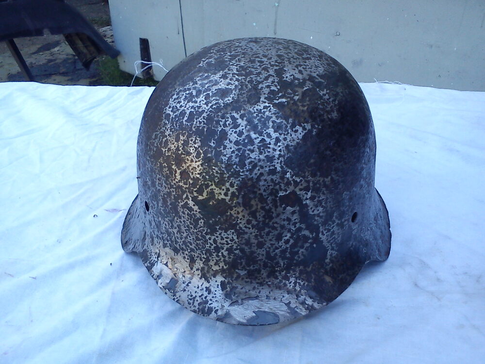

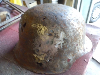

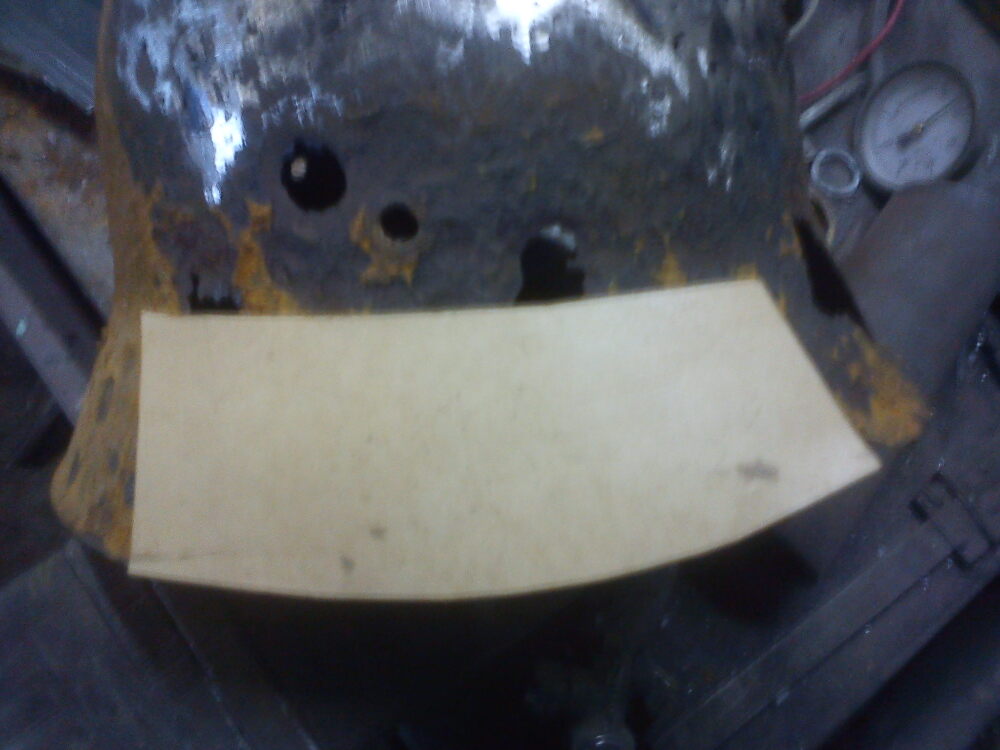

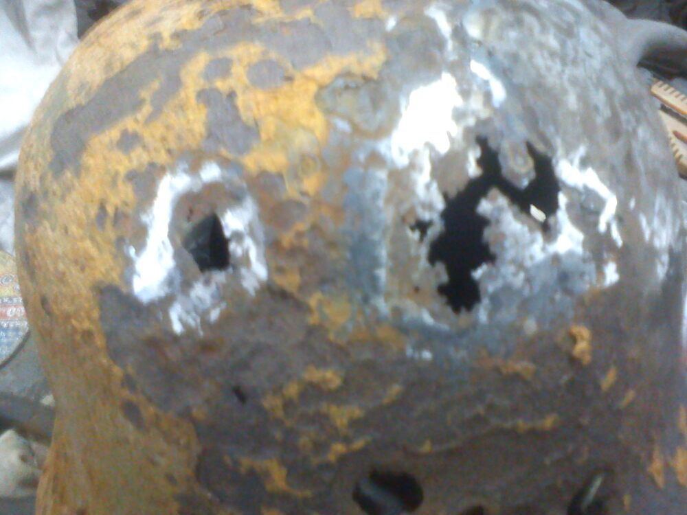

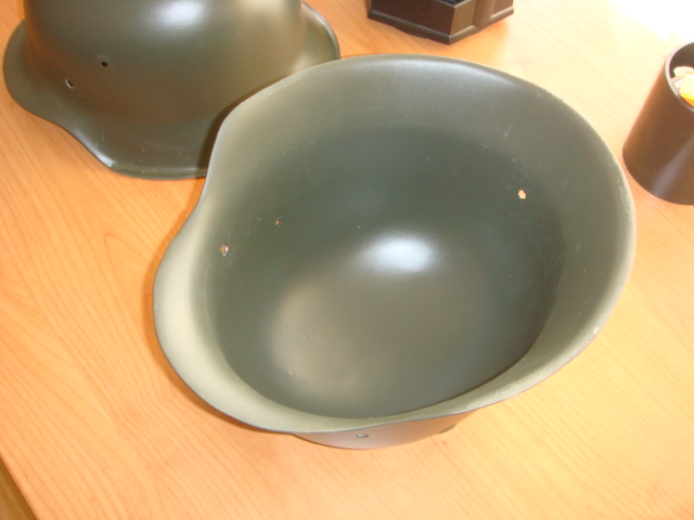

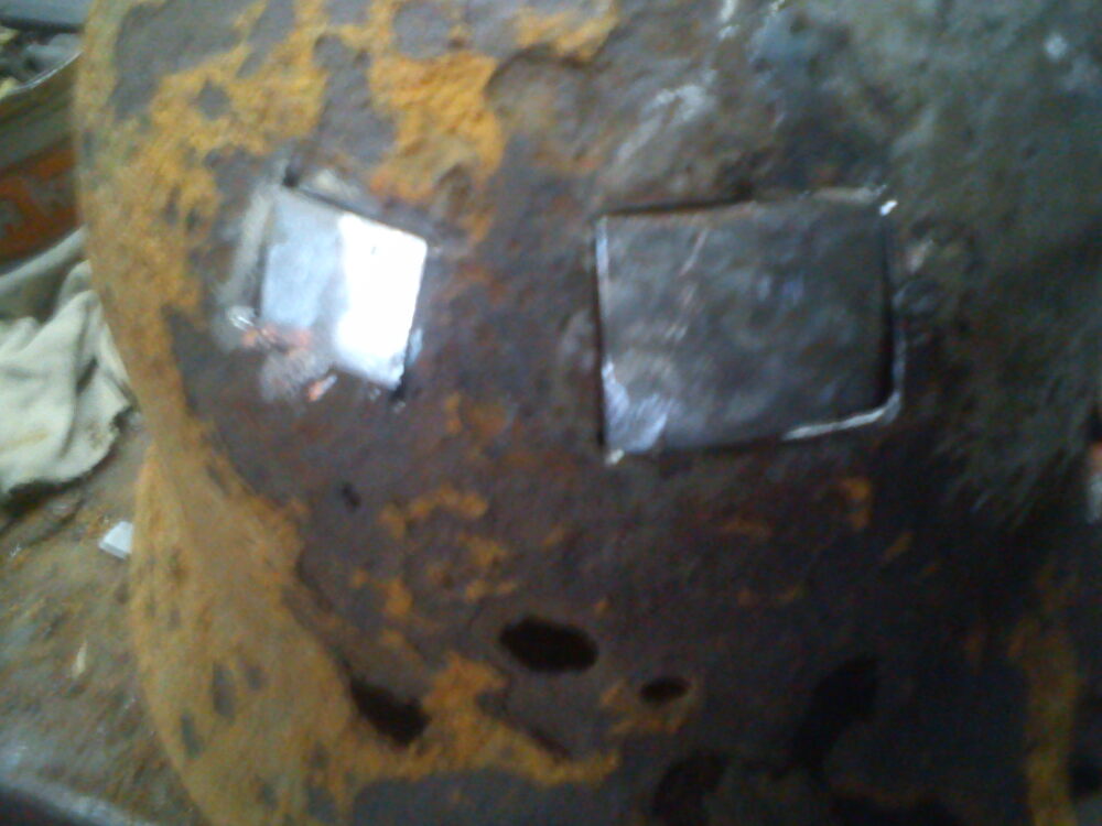

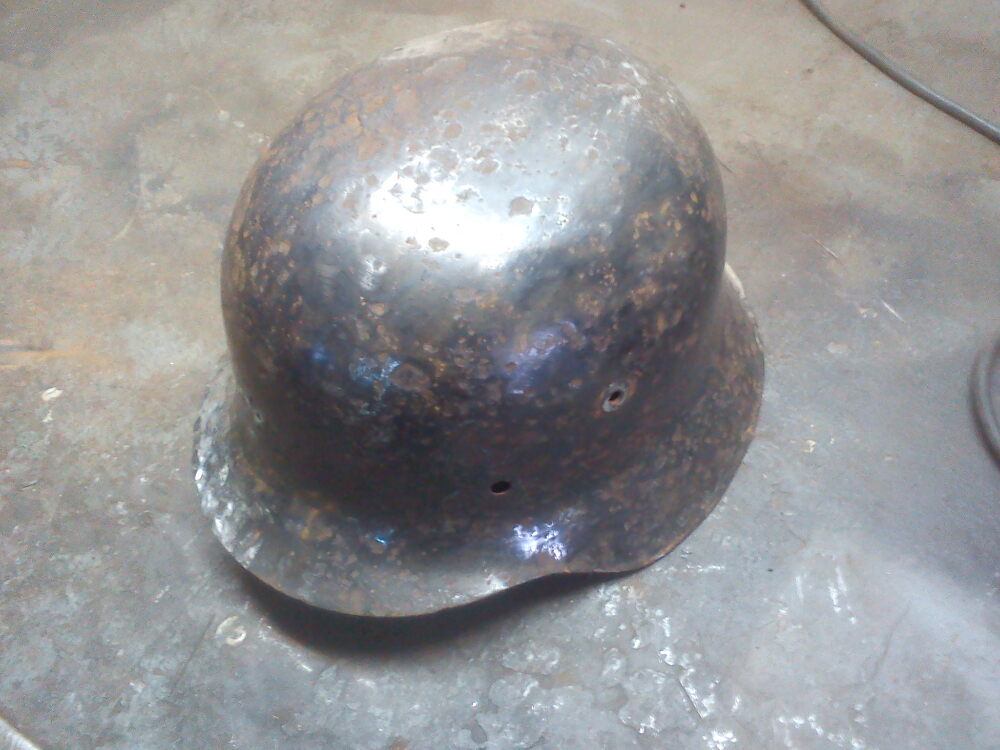

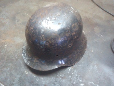

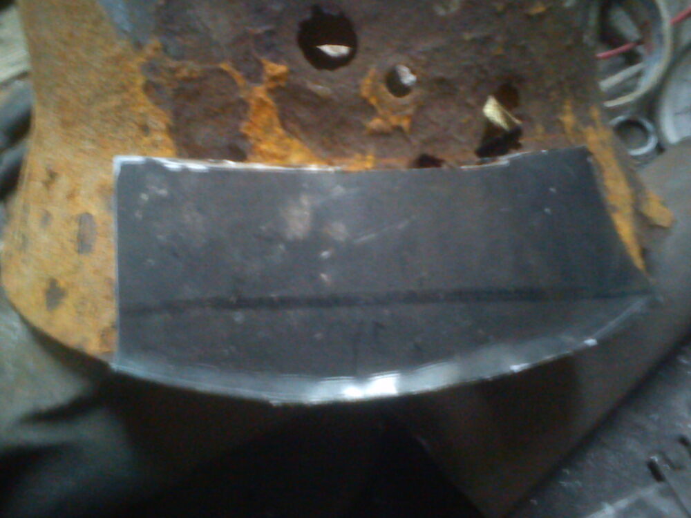

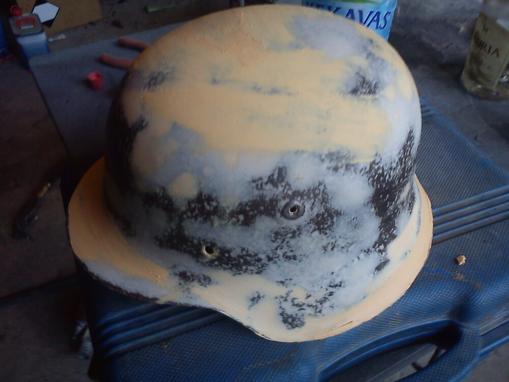

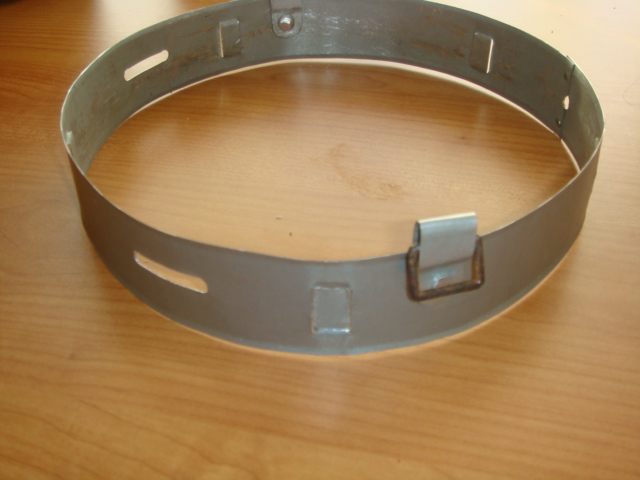

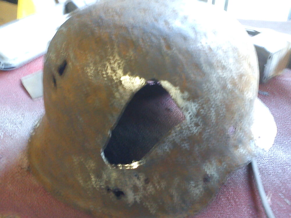

вот вчера закончил возитса с железяками, как говоритса первый блин всегда комом :lol: но получилось вроде нормально.вам судить. есть некоторые ньюансы, по изготовлению, но не страшные,каторые будут учтены в будущем.Может кто еще что скажет? подогнал по размером каски,осталась найти подходящую кожу.Мозет кто подсказать где найти.Буду очень благодарен :flowers: Пишите свое мнение, хотя по фоткам что-то тежело сказать

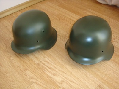

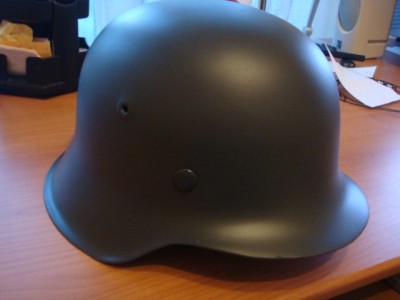

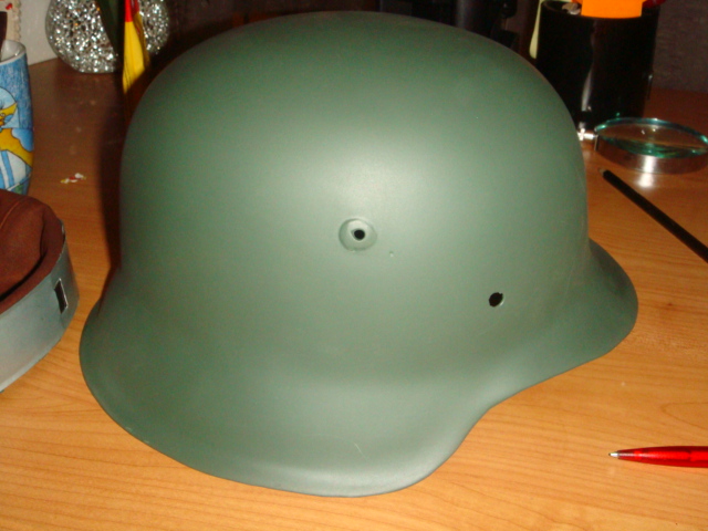

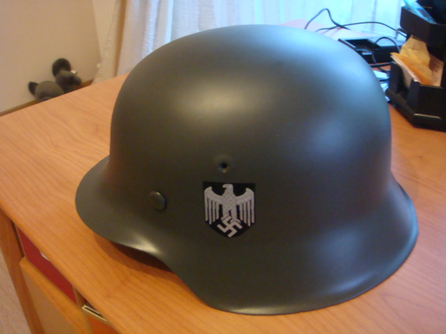

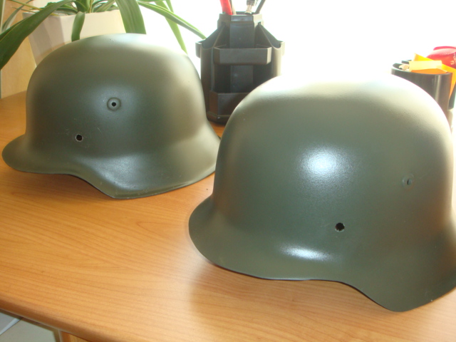

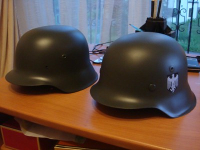

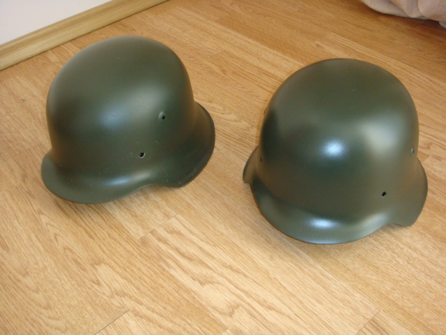

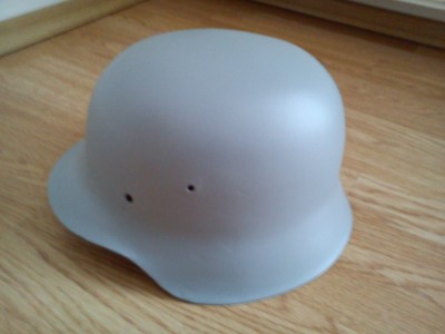

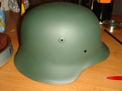

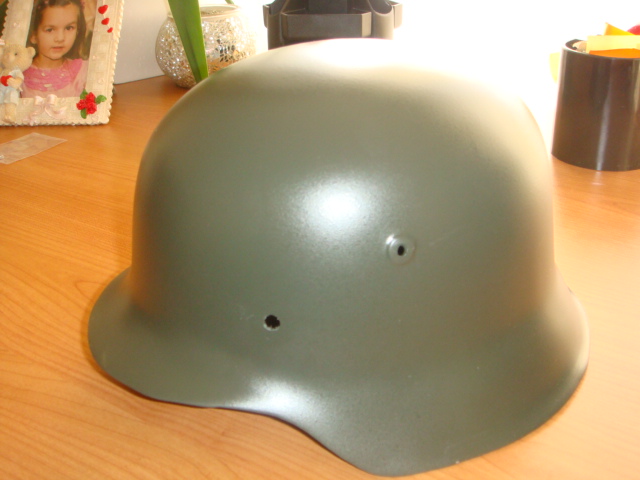

Вчера покрасил две подготовленые каски. Получилось вроде нормально: цвет мне нравитса. в первый раз было слишком зеленавато :lol: на первой фотке видно, второй гораздо ,ближе к теме.На работе на токарном станке зделал катушки для ремешков. потехоне продвигаемся в перед :lol:

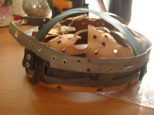

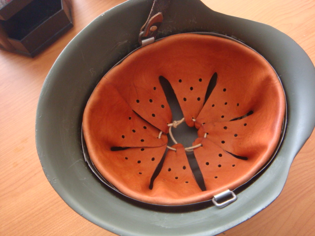

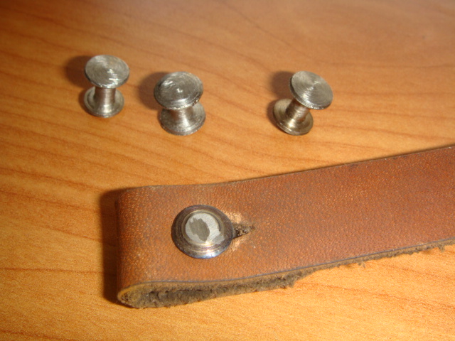

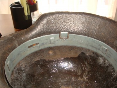

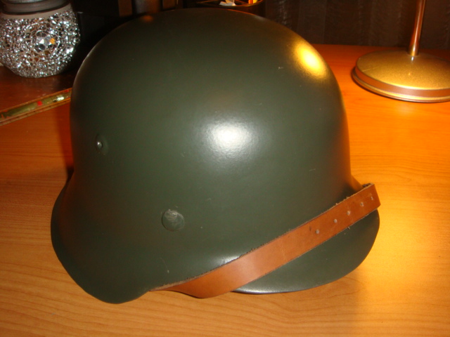

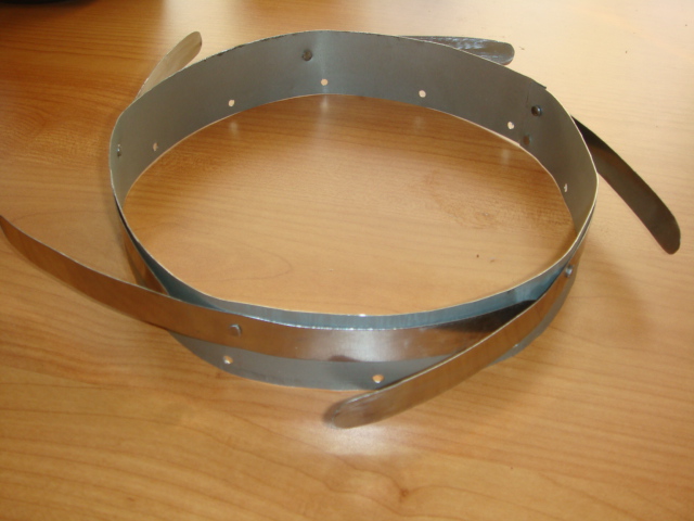

nu vot vnutrennosti gotovi,samae sloznoe bilo zapravitc vnutrenij obruch v naruznij, no kogda odin raz cdelaew, ponimaew 4to hi4ego sloznogo net. :P ostalos zastewku sdelatc i dekali......... da i mokrij kason ponositc denek 4to-bi koza pod golovu stala :lol: :lol:

nu-vot razobralsya remewkami i zastewkoi..

bob_zzz_008: Labaisssssss.......!!!!!!!!!!!!!!!!!

Своими руками заделанное всегда вещь, а декали будеш сам рисовать?
:lol: :lol: наверно нет. уже заказал хотя триколор думаю легко можно было :roll: вот с орлом туговато будет ..

да клемера занели тоже времяю..я изпользовал кнопки. откусовал круглую ножку и припаевал горелочкой ножки вирезание из жесьти так латунь непопалась на глаза. и кнопки проблема -они 15 мм а не 13мм как положена ну 2мм я сточил LOL мне подсказали что копейка СССР идеальный вариант. Стукнул металическим шариком и пояй ношки :lol: надо попробовать.

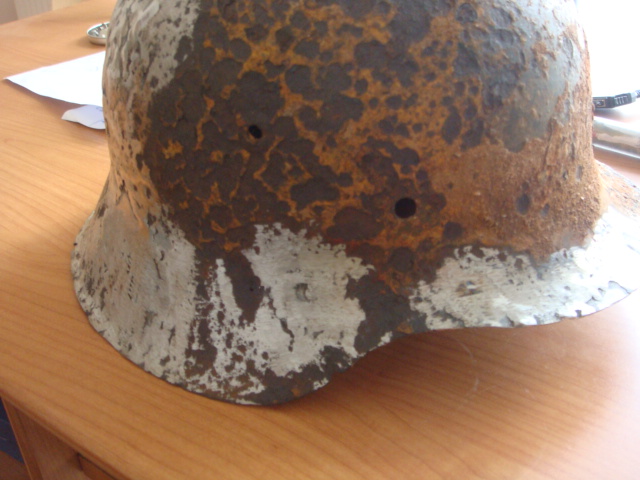

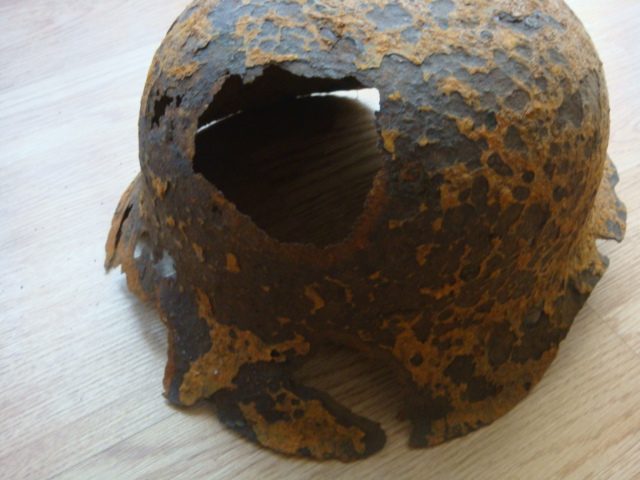

вот сегодня начел убитую каску востонавлевать :lol: самую большую дыру заварил. осталось ерунда начать и закончить :crazy: по фоткам видна как идет процесс..... задницу придетса новую вырезать. сначало с бумаги .потом из зелезяки . время мало было заварю завтра...... :wub:
 Заголовок сообщения: Re: нужна помощь по нем.каске
СообщениеДобавлено: 06 мар 2012, 13:55
Зарегистрирован: 05 янв 2010, 18:41
Сообщения: 1363
Откуда: Jūrmala,Rīga
Телефон: 29846811
Металлодетектор: xp
Пункты репутации: 109
ну вот сварочные работы закончены.... разница есть :lol:

Отличная работа. Но есть подозрение что за электричество и проволоку для сварочного аппарата не вы платите.... :D Результаты работы впечетляют. :flowers:
:lol: востанавление и реставрация всегда не дешовое занятие :crazy: но в наше время халява не проходит. так- што приходетса платить.
СообщениеДобавлено: 08 мар 2012, 16:44
Сообщения: 1363
Телефон: 29846811
Металлодетектор: xp

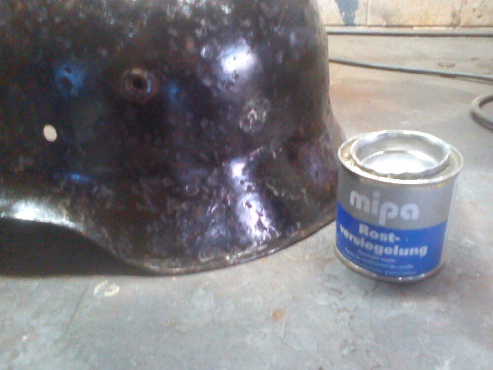

ну-вот отчистил от старой оставшийся краски и ржавчины как можно до чистого метала.тепер обработал преоброзователем и запечатавателем ржавчины.который себя хорошо показал на ржавых машинах. сколько сним работаю проблем не было. как мне обесняли ето средство при попадание на ржавчину оно впитоваетса в нее . выталкивает влагу и при высыхание запечатовает. нет влаги нет кислорода котелок долго ржеветь небудет :lol:

Супер получается, с мусора сделать вещь не каждый сможет.

спосибо :flowers: скоро если так пойдет с копанием и мусор трудно найти будет, поэтому тренируюсь :lol: :lol: :lol: :lol: :lol:
СообщениеДобавлено: 09 мар 2012, 20:43
Сообщения: 1363
Телефон: 29846811
Металлодетектор: xp

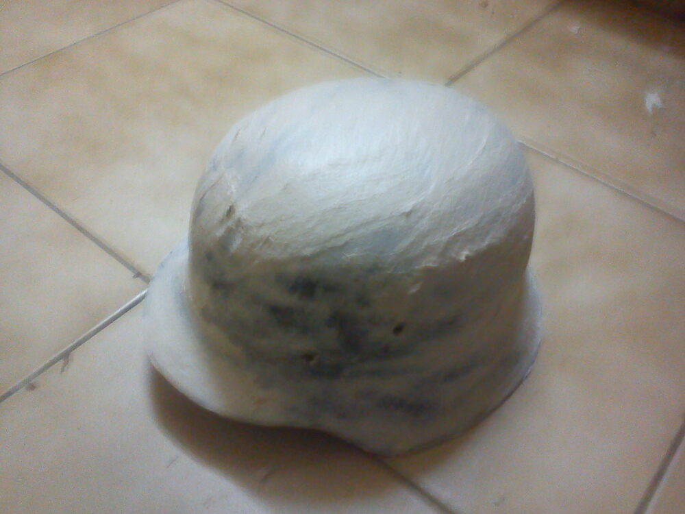

шпаклюем...Чем больше наложешь тем больше шлифовать будеш :lol: :lol: :lol:
СообщениеДобавлено: 16 мар 2012, 12:43
Сообщения: 1363
Телефон: 29846811
Металлодетектор: xp
шпаклевочные работы закончены. толстый слой шпаклевки не поучился местами даже зелеза просвечевается. загрунтовал. Осталось убрать косечки.шлифонуть и можно красить.
СообщениеДобавлено: 17 июн 2012, 21:47
Сообщения: 1363
Телефон: 29846811
Металлодетектор: xp

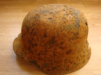

один человек попросил отрестоврировать свою каску.Если он захочет сам напишет. вот что получилось. Весь процес не показываю. каска была не сложной но повозится надо было......
СообщениеДобавлено: 17 июн 2012, 21:53
Сообщения: 1363
Телефон: 29846811
Металлодетектор: xp
да и заодно закончил тежелую свою....
