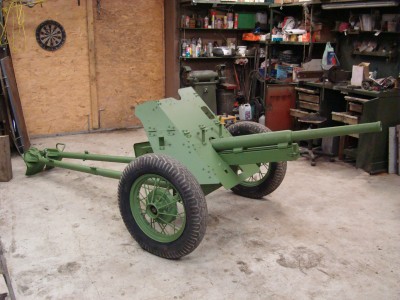

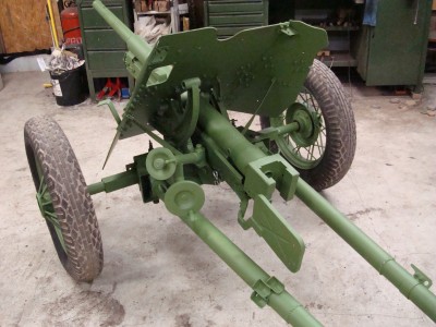

Combat писал(а):
Мне как то казалось что в то время преобладал стетло-зелёный и естественно матовое покрытие! :whistlin:
ЦВЕТ военной техники РККА....

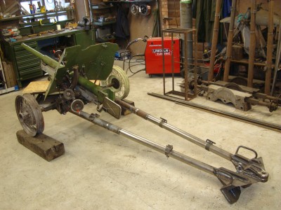

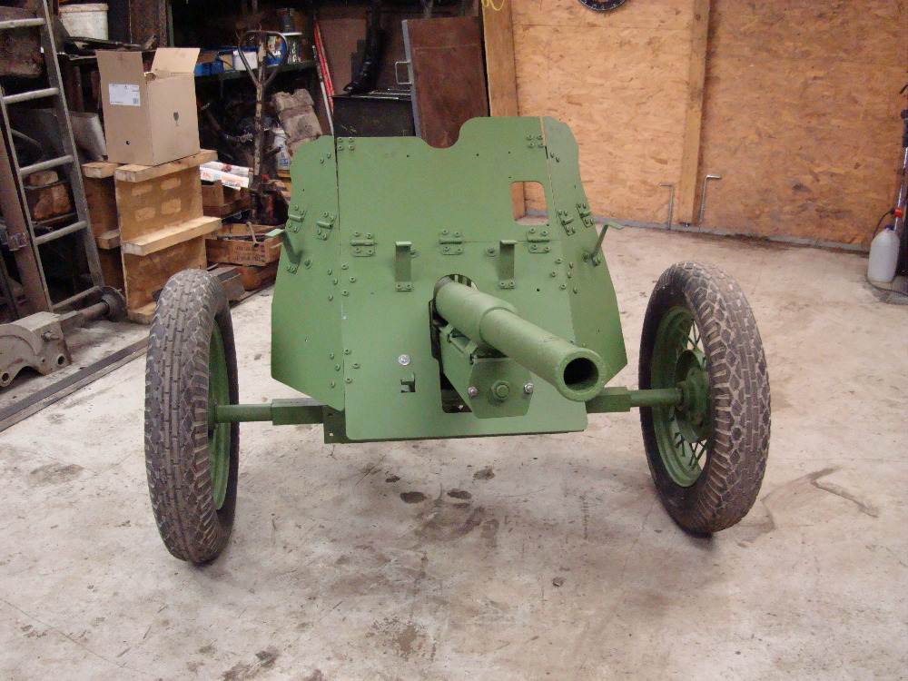

...построил я ПТП-45 на заказ.Цвет был оговорён с Заказчиком.Мне просто прислали код РАЛ №№№№ :

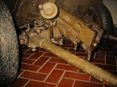

Rotbeil писал(а):
А всего то задали вопрос: "почему ТАКОГО цвета?" и "...6 или 12 вольт?"
Фантазийный цвет твоего ГАЗ-67 также и много лет уже далёк от истины. Да и сорокопятки ВСЕ в разный цвет крашены. Так ГДЕ в этом случае твои госты на которые ты так уповаешь? :!: :!: Давай теперь по твоей пушке (что на твоих фото) проедем. Чтоб повеселее было. Цвет если надо можно поменять на любой другой за час-полтора. Это легко. А вот как ты обьяснишь на своей пушке наличие простого ,,лома,, вместо торсинной мягкой подвески ? :shock: Или Заказчик просто был не в курсе как должна выглядеть и работать система подресоривания и торможения колёс ?? За какую краску ты думаешь ,,спрятать,, и чем прикрыть этот конструктивный косяк ??? :flowers:

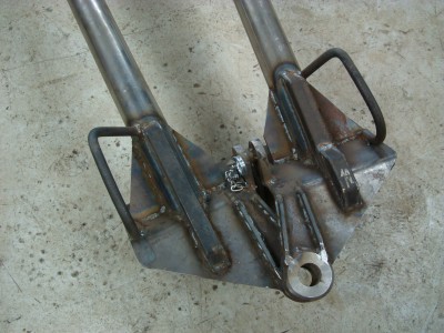

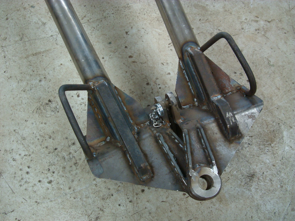

станина .вид сбоку.jpg [ 44.13 Кб | Просмотров: 5395 ]

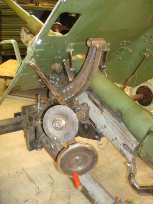

Hotel promolchatj, no pushka Rotbeila "koshmar". Osobenna bolti s krestovinoi vmeste zakljopok na navodeljnom shittke.

ЛИКБЕЗ по ПТП : ПТП-45 обр.1932 года не имела подрессоривания лафета так как была сконструирована на базе 37мм пушки К-1 обр.1930 г.(выпущенной по лицензии ПТП фирмы Рейнметалл)
Подрессоривание на ПТП-45 появилось после очередной модернизации в 1936 году после изучения опыта эксплуатации РАК-35\36,на которой подобное подрессоривание появилось.
Замечу так же что в 1932 году на ПТП-45 использовались ещё и ДЕРЕВЯНЫЕ колёса,а колёса от ГАЗ-А устанавливались ДАЖЕ БЕЗ СТУПИЦ,а просто на бронзовых втулках и одевались на ось тележного типа(если у Оппонента эта ось ассоциируется с ЛОМОМ,то это его личное эстетическое восприятие) Ступицы же на жёсткой оси появились в 1934 году.
Напомню так же что обсуждаемая ПТП является МАКЕТОМ ,а не предметом коллекционирования (оригинальные детали на ней только ствол и колёса)
:lol: "пушка" делалась для России и ТО на что ты обратил внимание СДЕЛАНО УМЫШЛЕННО именно как декларация "НОВОДЕЛЬНОСТИ"
:lol: именно благодаря "крестовым шляпкам вместо заклёпок" ИЗДЕЛИЕ беспрепятственно пересекло границу :lol:
...так сказать "особенности таможенного декларирования и растаможивания" :lol:

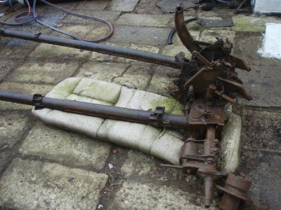

ALLIGATOR писал(а):

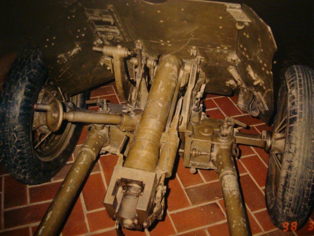

Типа новая тема. :D А можете одно историческое фото или страницу с чертежами такой неподресоренной подвески показать ? Для подкрепления так сказать написанного.

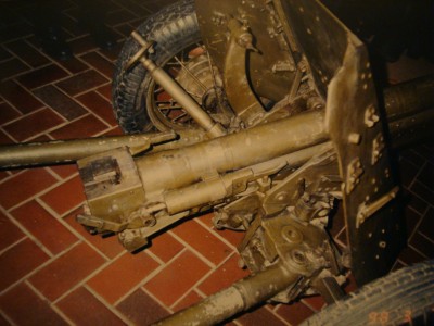

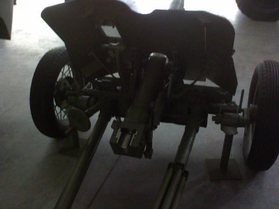

ПТП-45 обр.1932г. с неподрессореной подвеской,колёса установлены без ступиц на бронзовых втулках.
Пушка находится в Риге в экспозиции Латвийского военного музея.

Содержательные фото. Я всегда рад встрече с умным человеком. :flowers: У этой пушки (из экспозиции ЛВМ) отсутствует ряд важных деталей: прицел,затвор, нижний бронещит, предохранительный щит (03-102) с кронштейном (03-7), кронштейны крепления боковых щитов , рукоять поворотного механизма напрочь отсутствует а колёса и вовсе стоят НАОБОРОТ, пустыми тормозными барабанами наружу . Где гарантии что эта ось родная а не фантазия мастеров собравших (из того что было) эту пушку ? Есть заводской чертёж или реальное (фронтовое или заводское) фото ИМЕННО такой оси ? Цвет вообще кардинально отличаеться от того что на Вашей пушке-макете. Ну и где он теперь ,тот самый ПРАВИЛЬНЫЙ цвет ? :) Кому верить ?

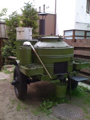

Комбат,покажи ка лучше в какой цвет твоя полевая кухня покрашена. У неё цвет краски точно ЭТАЛОННЫМ должен быть.

:lol: Золотые слова ! Вот и обсуждай ЦВЕТ КУХОНЬ в разделе КУХОНЬ ! :lol:
:lol: А особенности системы зажигания АА а теме АА... :lol:
:lol: А тут видишь ли ПТП , да и та, макет... :lol:

ALLIGATOR писал(а):
Так я про макет. Мне нравиться Ваше изделие. Но, я так понимаю заводских чертежей или других документальных подтверждений (ссылок или документальных фото) использования и применения на ПТП-45 жосткой ,безторсионной оси Вам найти НЕ УДАЛОСЬ ?
:lol: Ну куда уж! Фото реальной пушки из Латвийского военного музея для Великого бирконабивателя не достаточно :lol:
:lol: Приедь в Ригу,зайди в Музей,скажи им что они хранят Фуфло и возвращайся домой иправлять косяки в электрообрудовании АА... :lol: :lol: :lol:

Rotbeil, ne v abidu,no to sliskom jarkij,nadobilo po temneje,ton pohoz na zeljoniji kvadratiki pod avataroi,poprobui ijo v les zatalkatj,polucitsa sprjatatj? :P
Ещё раз напомню( я уже это писал ) цвет выбирал ЗАКАЗЧИК !
Мне был прислан код RAL №№№№ ,я заказал краску ,маляр покрасил...-с этой точки зрения мне вообще похрен какого цвета пушка...
Моё личное мнение : цвет правильный. Цвет выбирали специалисты по реставрации советской техники.
"ZUND" (не путать с "Zunder" ) в такой цвет красит мотоциклы М-72 на 41-й год в своей реставрационной мастерской,а он для меня авторитет :flowers:

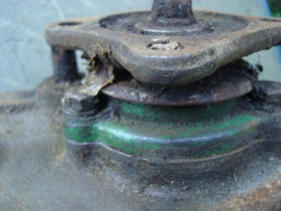

К вопросу о цвете.
Вот раздатка от ГАЗ-67(новая в консервации и перкале),на ней деталь тог самого цвета каким машина окрашивалась на заводе.
Очень весёленький цвет... :flowers:
