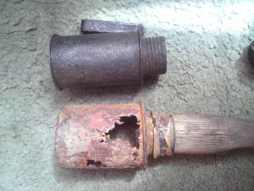

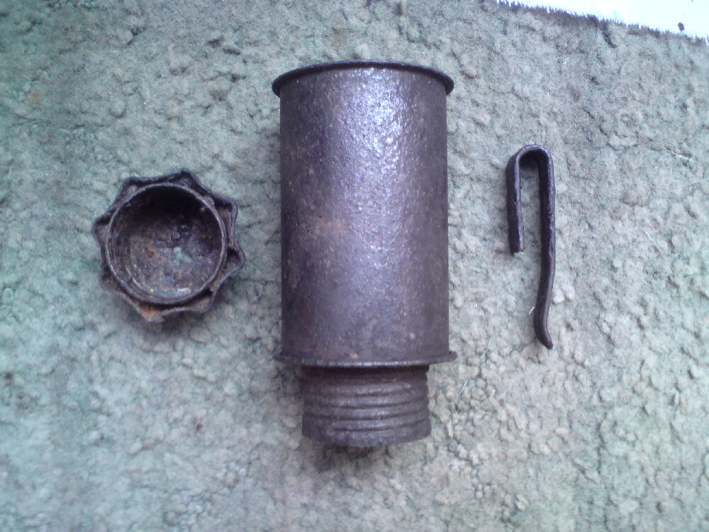

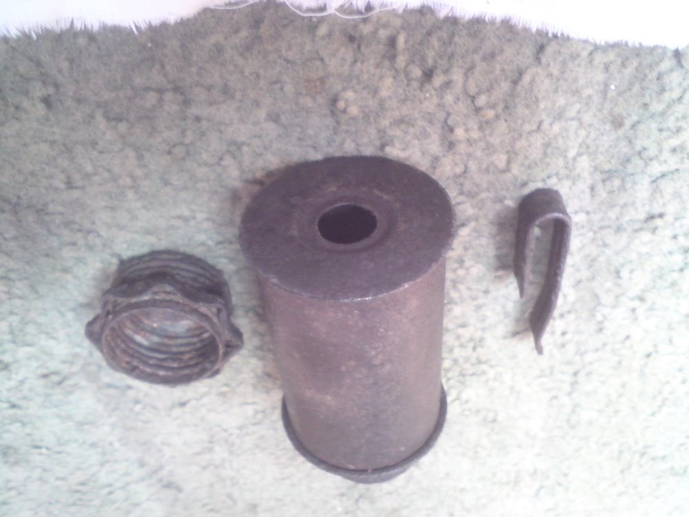

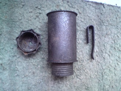

Добрый день!
Подскажите по гранатке. Похожа на финскую но как то более маленькая голова + в центре аккуратная дырка (не похоже на дефект). Чья может быть? Для сравнения дымовая колотуха от немцев.

Граната Латвийского производства. Состояла на вооружении Латвийской армии до 1940 года. Отверстие сверху - для снаряжения корпуса ВВ, закрывалось заглушкой. Ещё характерная форма колпачка рукоятки.

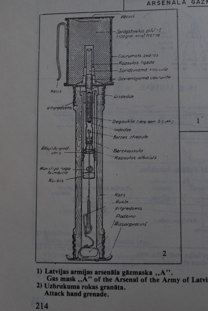

Большое спасибо! Но где найти её точные данные или хотя бы описание? А то просмотрел и как-то глухо...

Vot ee risunok

Aldoni, no kurienes ir dabuujama, taada smuka granaatas sheema? Kaa graamatinja saucaas?
L.Andersons Latvijas bruņotie spēki un to priekšvēsture. 1983.g Daugavas Vanagu centrālās valdes izdevums.
