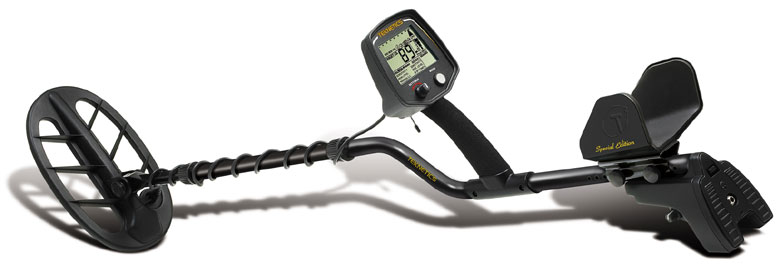

Прежде всего немного о личных впечатлениях от прибора (я о Teknetics T2).
Если в кратце – то вылитый F75 как внешне, так и по сути. Прибор также удобно лежит в руке, причем местами казалось, что даже удобнее. Толи ручка сделана из чуть более жесткого материала, толи это он еще не разносился.
Взяв в руку, воспринимаешь его как продолжение руки, при проводках ни что не люфтит и не болтается (привет Теркам).
Экран – это то, чем прибор отличается от F75 внешне, пока не готов рассуждать чей подход к распределению компонентов по экрану лучше, но в Т2 понравилась замена шкалы Confirmation (степень уверенности прибора в определении цели) на 3 сегментную стрелку в верхней части экрана. Чем больше сегментов засветилось тем надежнее было определение. Эту информацию легче воспринимать периферийным зрением чем столбик на дисплее F75.
Вложение:
Комментарий к файлу: Сравнение экранов T2 и F75
Лучше всего о различиях между F75 и T2 сказано тут. Могу добавить к этому лишь несколько моментов:
1. При частой необходимости выключать/включать прибор (как происходило во время тестов), отсутвие памяти последних настроек вызывает некоторые неудобства.
Однако это компенсируется пунктом 2.
2. Простота настроек – необходимо выставить лишь 3 параметра – баланс грунта, чувствительность и пороговый тон
3. Нет подсветки экрана – кому как, а для меня это неудобство.
4. Прибор увереннее определяет цель, показания VDI изменяются на 1-2 единицы, тогда как у F75 часто бывают скачки на 10-15 единиц.

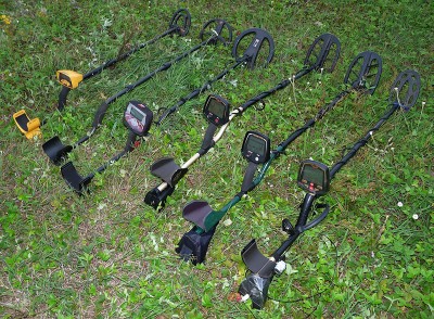

Вложение:
Комментарий к файлу: Натюрморт копаря
Заранее хочу обозначить, что тест носит скорее ознакомительный характер, так как проводился нами впервые, не все приборы были проверены на всех целях, и на всех глубинах. Это показано в таблице результатов.

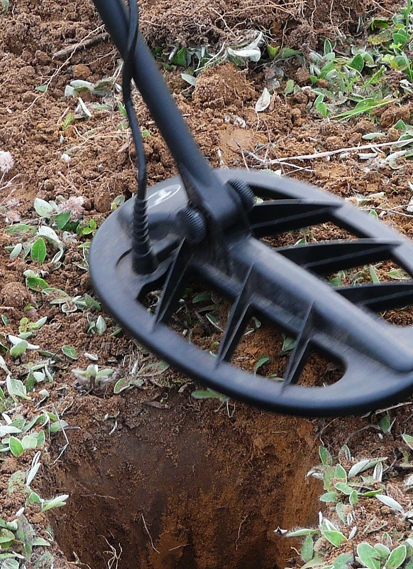

Вложение:
Комментарий к файлу: Тестовая ямка

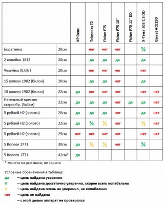

Для теста выбрали не заросшую полянку, удалили железо, сделали ямку глубиной 42см и помещали по очереди монеты в боковые стенки на уровнях 20, 22, 25 и 30 сантиметров.

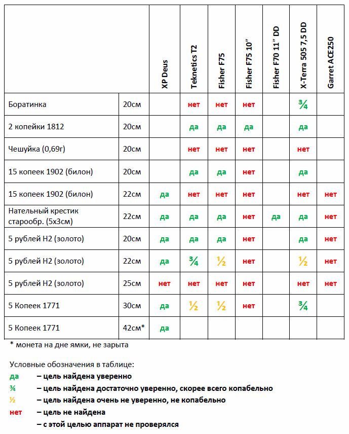

Результаты тестирования выглядят следующим образом:
Вложение:
Комментарий к файлу: Таблица тестирования
Пара строк в качестве эпилога:
К сожалению тест получился несколько не систематичным, не успели к примеру полноценно проверить работу F70 с катушкой 11” DD от F75. Но некоторые выводы сделать можно.
Показательно повел себя в земле катькин пятак – 30 см это предел его обнаружения в грунте, на выбранном нами месте. К примеру, Deus не осилил эту цель без заточки настроек. Возможно дело в грунте, в этом месте F70 до ручной отстройки от грунта постоянно фонил черниной.
Удивила X-Terra 505 – мало того, что не отстала от F75 и T2, но еще и показала более уверенный захват цели на 5 копейках и боратинке.
Deus выбился в лидеры по глубине захвата, опознал практически все цели, но потребовал вдумчивого изменения настроек под каждую сложную цель индивидуально.
Fisher F70 со штатной катушкой 10” не осилил не одной сложной цели, с катушкой от F75 глубины заметно прибавилось.

Заметил опечатку в таблице результатов тестирования Fisher F75 10" это на самом деле Fisher F70 10" (стандартная катушка)

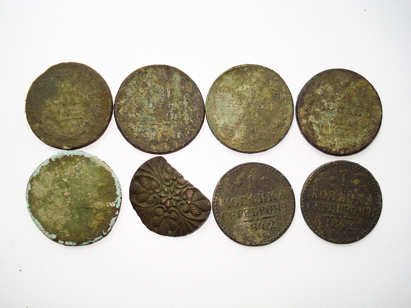

Прибор не перестает удивлять, на казалось бы выутюженом вчистую месте за неполных 3 часа достал 7 не мелких монет - 4 двушки, 2 раза по 1 копейке серебром 1842 и что-то Лизаветино, к сожалению почти труп. Утюжили там человек 5 с форума, в том числе и E-Trac'ом.
Вложение:
Копейку серебром поднял с полтора фискаря, копал по звуку, пока не снял дерн VDI не было.
Еще вылезла пуговица-гирька в глазури.
Хороший прибор, могу рекомендовать к покупке.
