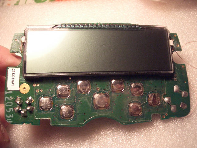

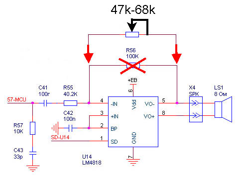

Добавляем потенц громкости, устанавливаем светодиоды для подсветки экрана.
Потенц ставится вместо разъема на наушники. Разъем выпаивается, пады на плате закорачиваются перемычками.
Схема показана - удалить резистор в обратной связи УНЧ, вместо него подключается потенциометр.

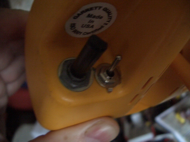

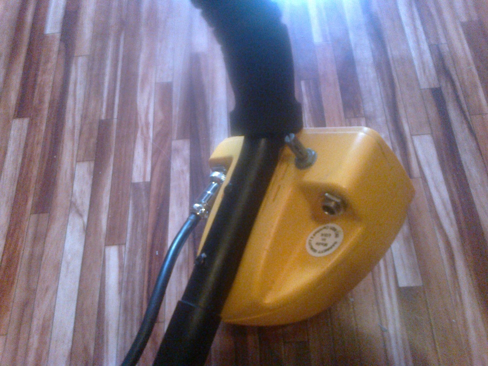

место установки потенца громкости и тумблера выключения подсветки экрана

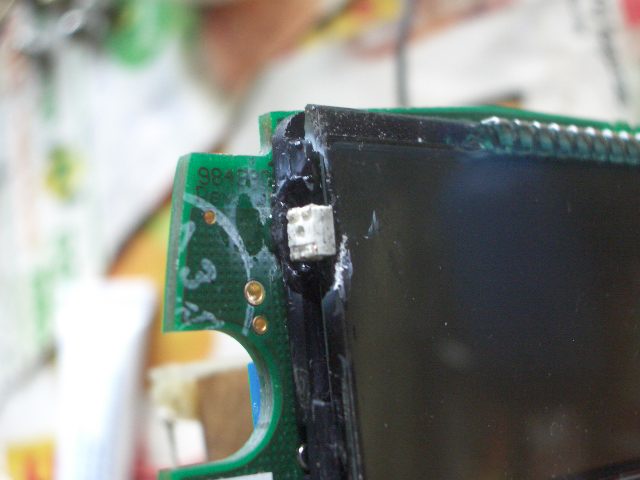

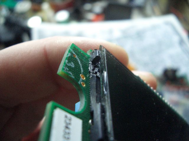

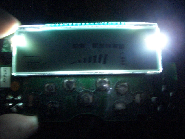

Под светодиоды нужно немного сделать углубления в пластике под лцд. Светодиоды такие - http://www.lemona.lt/index.php?page=item&i_id=137138
Pavadinimas: Šviesos diodas SMD 3528 PLCC4 baltas 4000mcd 120°
Aprašymas: 50mA; 3-3.8V; baltas 4000mcd 120°

а фото подсветки работающей можно?

skaņas regulators :arrow:
фишка в том что такое расположение потенца не годится для работы с одетым чехлом на блок.

В чехле ведь можно сделать дырку, а как выглядит с подсветкой экран то?

леды работают на половинном токе, примерно по 20 мА каждый, так как максимальный ток 50мА - общий будет 100 мА - будет быстро кушать запас аккумуляторов. чтобы от ледов в глаза не било светом на лцд сверху нужно наклеить кусочки отражателя - фольги. фольга частично заслоняет сектора шкалы, но это не мешает.

smiley132 писал(а):
kt315 писал(а):
a skolko tam dirku sjgelat...ja s cehlom nerazu nehogjil nu, esli on nagjet togda ti ze ne mozes regulirovatj zvuk kokda nado?
регулировать звук можно и заклейкой отверстий динамика. однако каков был заказ такова была и реализация. хозяин позволил поставить потенц заместо разъема - сделал как я сам лично предполагал, ибо логично. а он ходит с чехлом на блок. ваше дело решать - куда поставить потенц. суть то не в этом, суть в том чтобы людям было удобнее и как они хотят, что хотят получить.

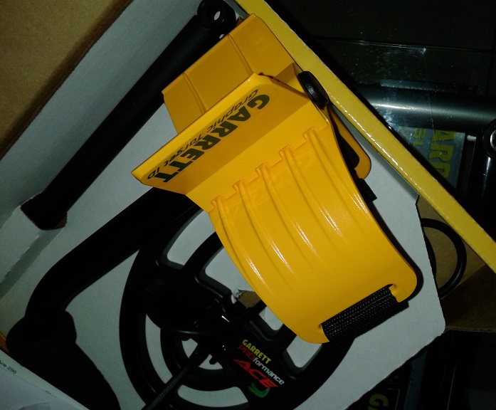

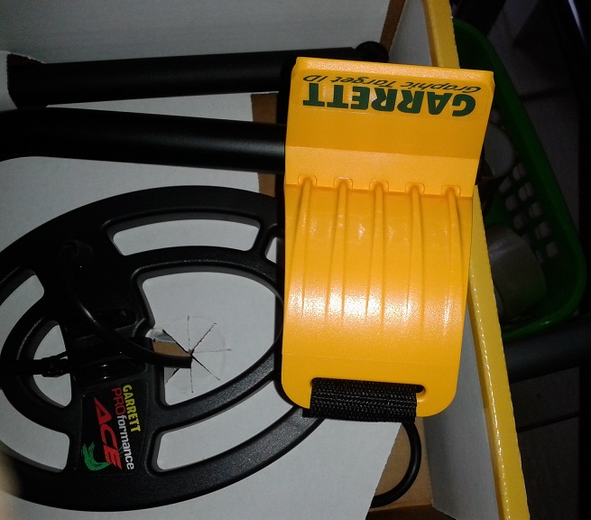

Garrett ukriepili padlakotniki na vsie ACE madieli.
Tipier eto viglidit tak:

Все теперь продажи асе стремительно вырастут, ведь это самый главный недостакок данного прибора.... И теперь он сможет затмить все модели конкурентов на рынке,... Браво Гаррик .. Да здравствует желтый король)) :lol:
