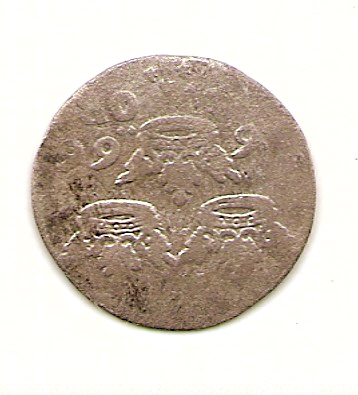

вот такой поворотик на 180 градусов у Карла12. практически идеальный поворот!. на скане монета немного сместилась. поворот= 180 градусам.
Комментарий к файлу: аверс Карл12
scan0064.jpg [ 48.69 Кб | Просмотров: 1508 ]
Комментарий к файлу: реврес карл12 поворот на 180 градусов
scan0063.jpg [ 51.16 Кб | Просмотров: 1508 ]

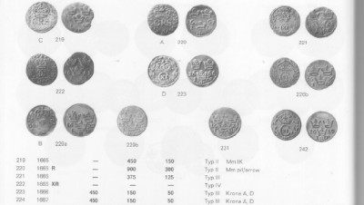

Вообще-то это Карл 11. И в этот период все монеты так чеканились. Потом опять стало медальное соотношение.

1.можно подробнее вашу аргументацию поддтвердить? т.е с какого и по какой перид было (медальное) или с поворотм на 180 гр.?
2. в шведских каталогах: Sverige_Mynt....Mynt_boken такой инфы не имеется??? по 1 Оре Карла 11 (1666г.) там есть Инфа по tip1 tip2? и не более того? sorry///
просветите пожалуйста?
заранее Спасибо!

Еще:
по карлу 11 (1666г.) 1 ОRE: только,что еще внимательнее посмотрел каталог Sveriges_Mynt 1521-1977
Все монеты карла 11 отображены в (медальном типе). собственно 1 ор 1666г. (номер223)
typIII (krona A,D) т.е у них только разница (в короне) на аверс и реверс?
может я чего-то не понимаю в каталогах на Шведском?
ни на чем не настаиваю? пусть не будет (поворота на 180 гр.)?
но желательно увидеть простую и ясную аргументацию (аппонентов)? желательно сссылку на каталоги или интернет-ресурсы?
с уважением.

Умных ссылок я вам не приведу, может Минтмастер в этом поможет.
Однако, пересмотрев свою коллекцию, могу сказать , что вплоть до 1674 (далее у меня все монеты медальные) ерики чеканились как с монетным соотношением, так и с медальным . По крайней мере в земле они мне встречались в соотношении 40 (180 град):60(0 град). Тут признаю - немного погорячился, утверждая, что все так чеканились. В таком же виде встречаются 2 эре и 2 марки тех-же годов. Просто хочу еще раз сказать, что ничего особенного в таком соотношении сторон у этих монет нет.
Кстати в каталогах стороны монет всегда приводятся в нормальном для человека восприятии, при этом должен быть указатель на соотношение сторон. Те, кто знают шведский и их сокращения может и найдут такой в указанном вами каталоге.
С уважением.
Олег! спасибо за инфу (находки в %) не знал? теперь буду в курсах! по Эрикам.
1.Шведы (каталоги) они такие-же педанты как и Немцы приблизительно. все у них указано:
все стрелочками показано,что и как? разновиды,аверс/реверс не того года?и.т.д и прочее..прочее.. про (медальный или немедальный ТИП) они точно показали-бы!!?
ан-нет такой инфы у них?? sorry///
пока я не владах на 100% с фотошопом? иначе сделал-бы вам вырезку (конкретно по 1 оре 1666г.)
превод со Шведского (из каталога) мне без проблем сделать!! имеется переводчик.
в любом случае Спасибо за ответ!
с уважением.

Обыкновенная монета 1 оре 1666 года ,тираж 1 964377 :whistlin:
В любых каталогах если есть разновидности по соосности всегда будет указано!!!
Александр!! ну согласен с Вами на 100%. вырезка из каталога-Правильная! у меня такой-же каталог. по (соосности) там нет ни слова? в этом и весь вопрос?
Спасибо за комменты!
