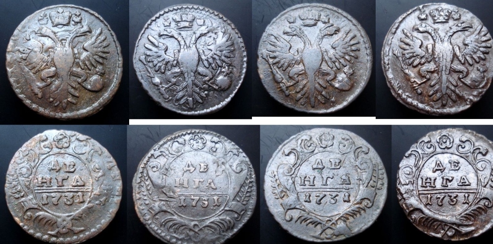

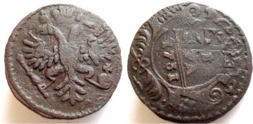

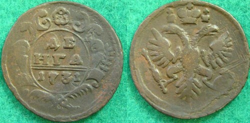

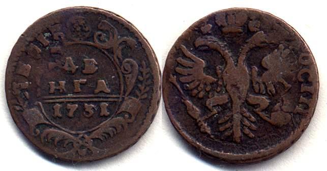

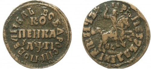

Денга 1731 года перечеканена из Петровской копейки

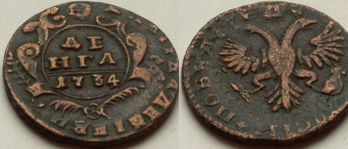

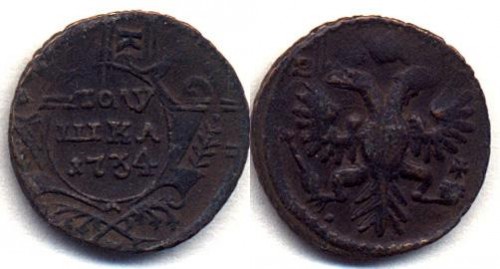

Полушка 1734 года перечеканена из "Московской" копейки 1727-1728гг.

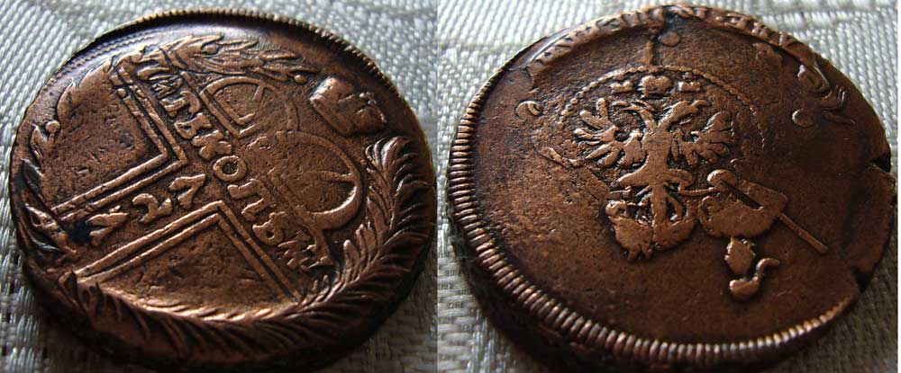

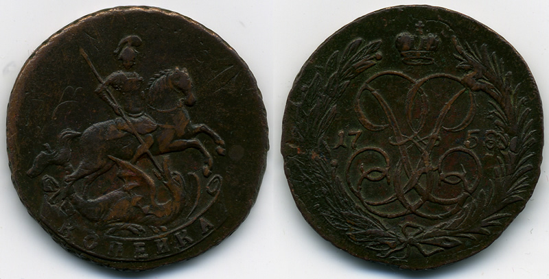

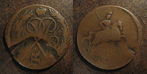

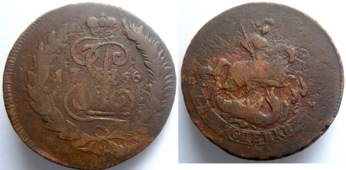

1 копейка 1756 года перечеканена из пятака 1723-1730гг

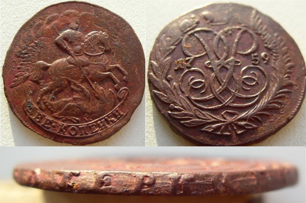

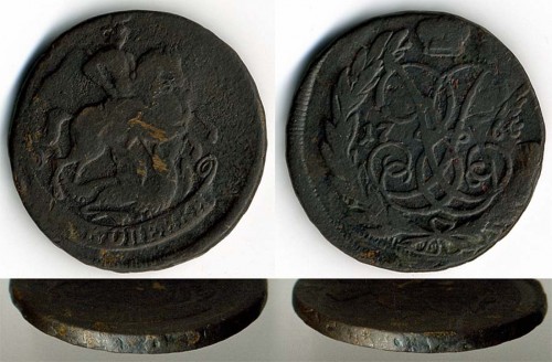

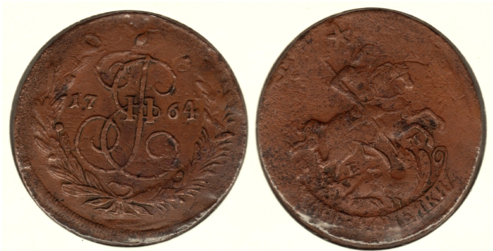

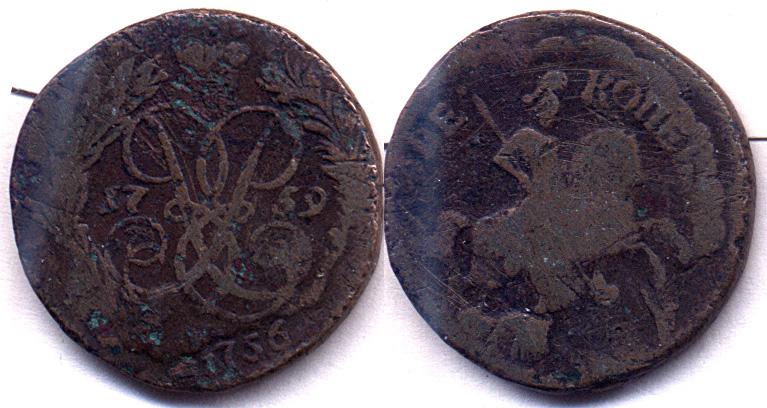

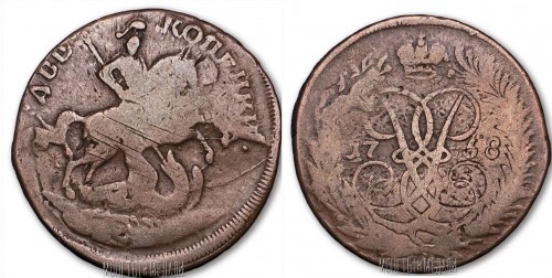

2 копейки 1759 года перечеканены из 1 копейки 1756 года.

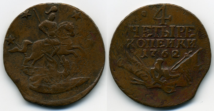

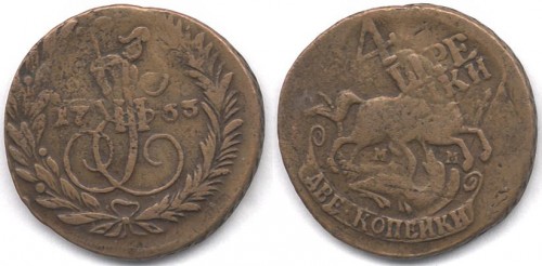

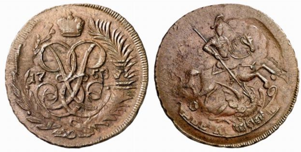

2 копейки 1763 года перечеканеоны из 4 копеек 1762 года.

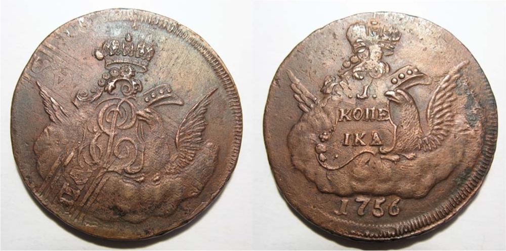

1 копейка Елизаветы, чеканены на кружках, вырубленных из шведских монет.

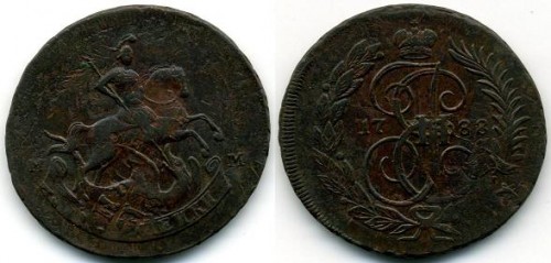

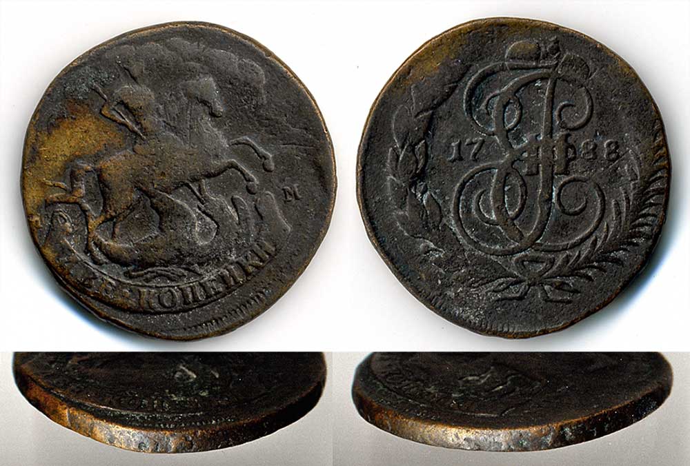

2 копейки 1788 из 4 копеек 1762

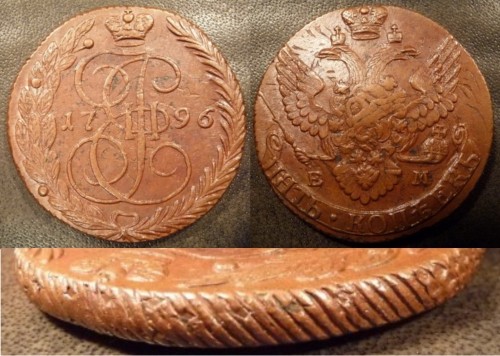

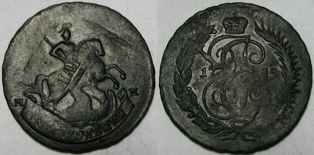

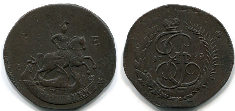

Копейка 1795 ММ из молдавии-валахии

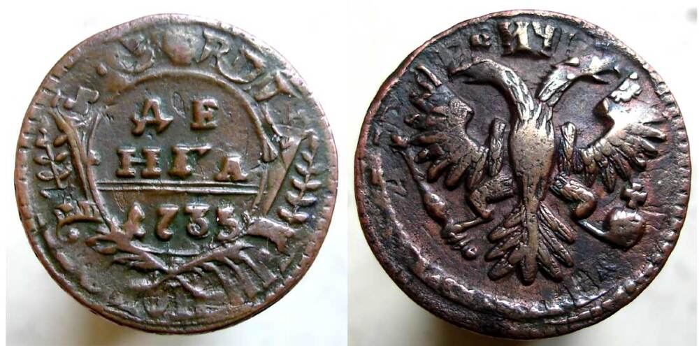

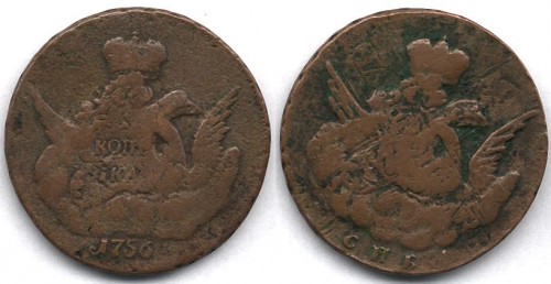

Денга 1735 ( редкая штука) из копейка 1705 МД

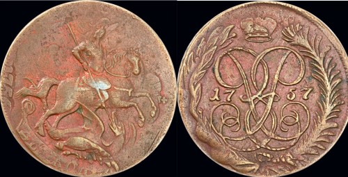

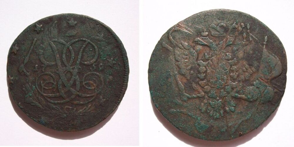

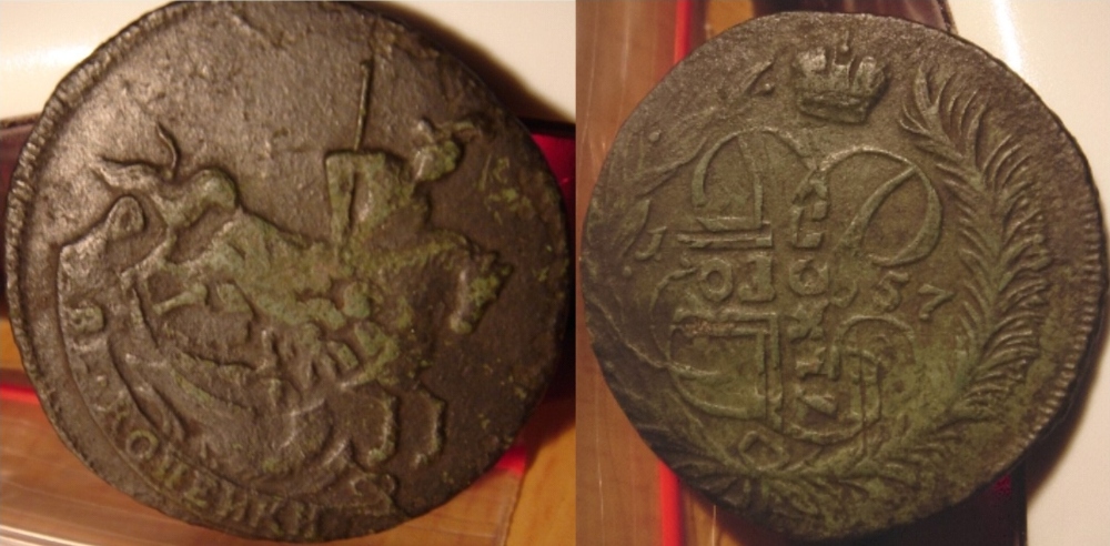

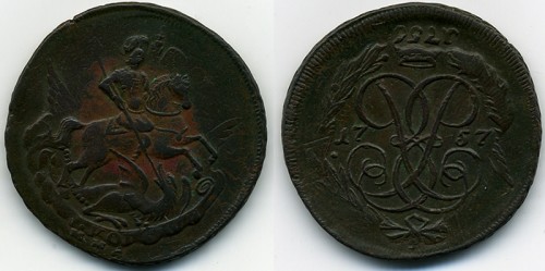

1757 очень красивый

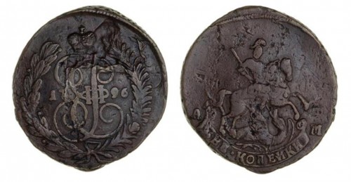

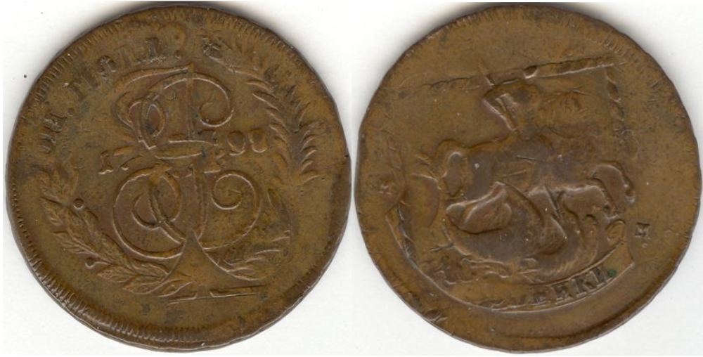

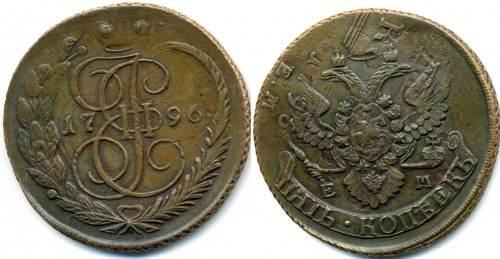

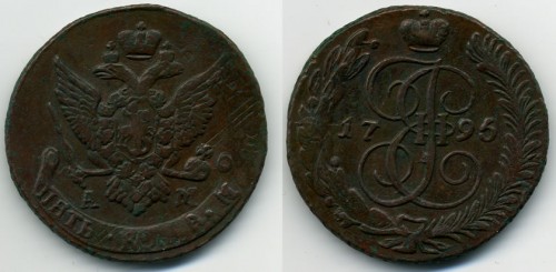

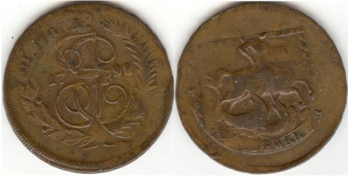

Павловский перечекан

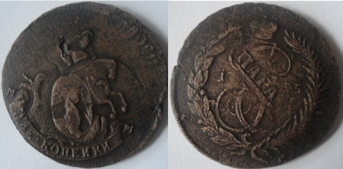

Ещё один перечекан копейки из Шведов

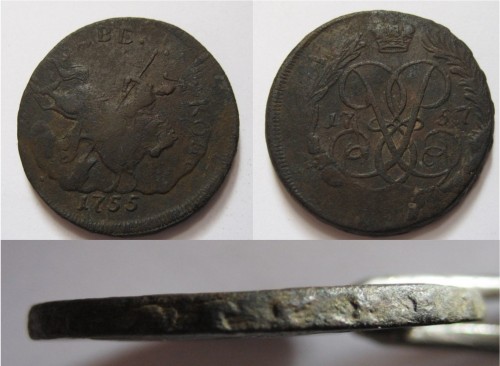

Вот интересный :shock: крестовой пятак - облачная копейка - 2 коп. Елизаветы - 4 коп. 1762

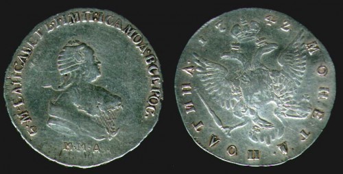

Интересный перечекан с полтины Иоанна

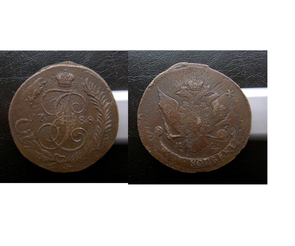

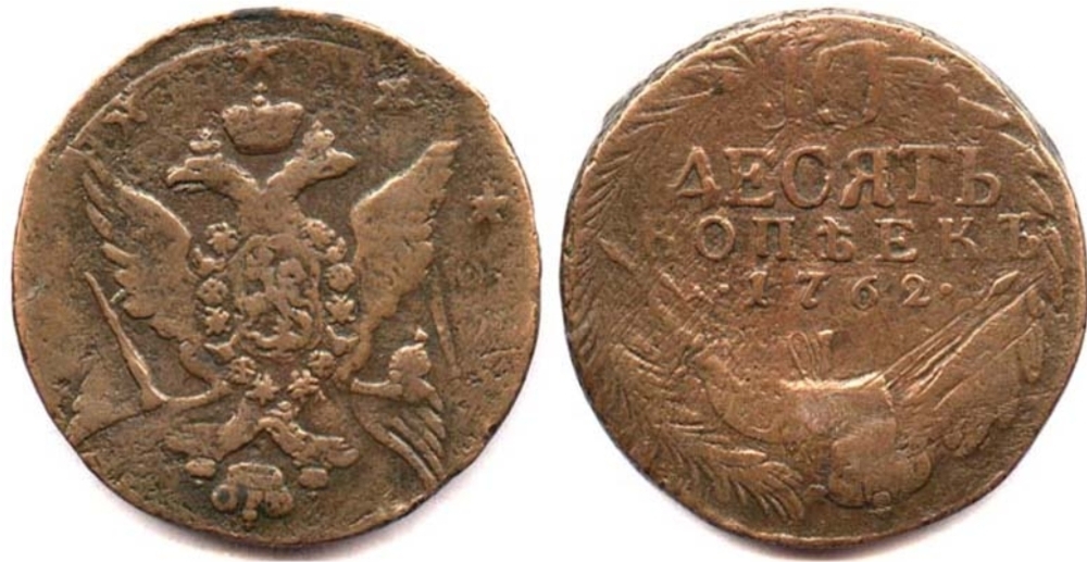

5 коп. 1788 мм из 10 коп. 1762

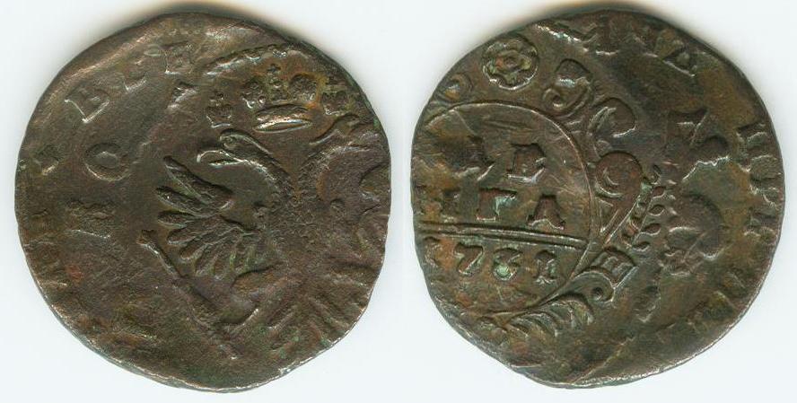

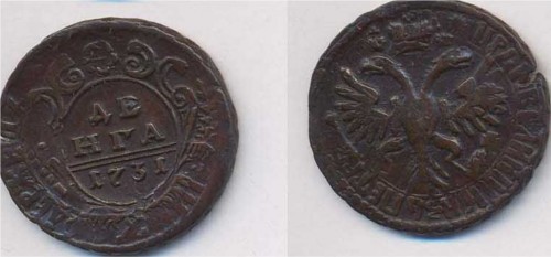

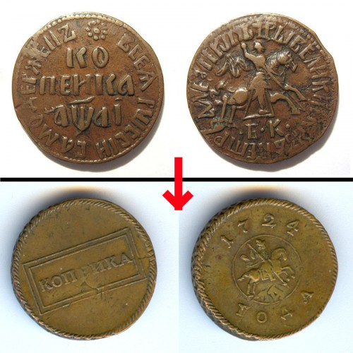

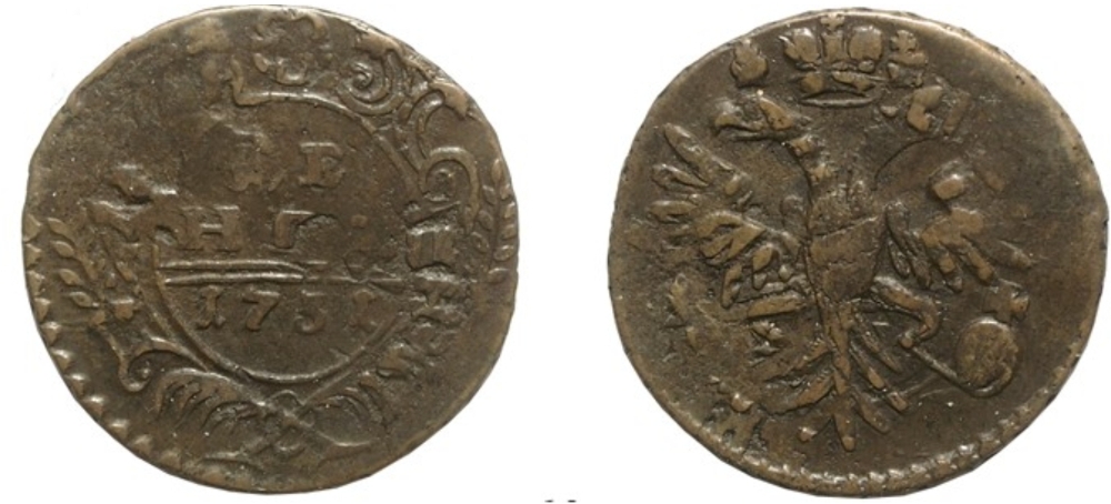

Очень редкий перечекан денги 1731 из очень редкой рамочной копейки 1724

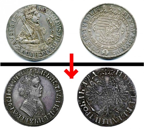

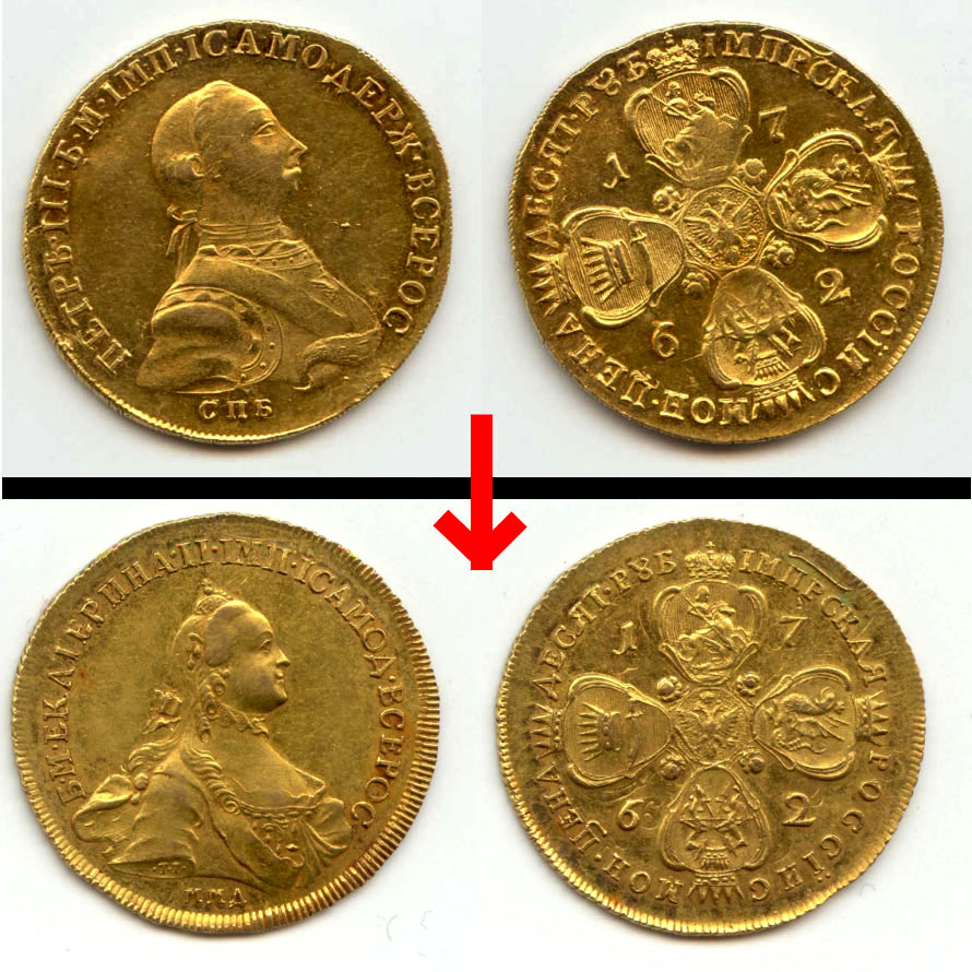

Рубль 1763 ММД перечекан из Петра III

2 копейки 1788 М-М Гурт с надписью "Екатеринбурского двора". Редкий перечекан без перегурчивания с облачной копейки, минуя стадию перечеканки в 4 копейки. Уздеников - точка. Биткин R1.

Редкая монета. Номинал под всадником. Гурт с надписью "Екатеринбурского двора". Перечекан с облачной копейки. Биткин R. Уздеников - точка. Ильин - 5 руб.

Интересный перечекан 10коп. 1762 из пятака Елизаветы 1759. Следов от предедущей монеты больше :D

Довольно редкие 2 коп.1759г. с гуртовой надписью Екатеринбургского двора, по Ильину 3 рубля!

Красивые и редкие 2 коп.1795 мм из Молдаво- Валашских 2пара-3копейки

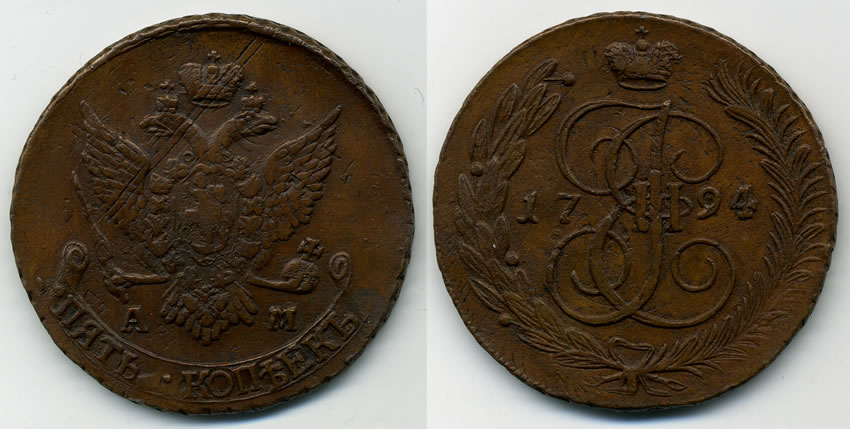

Несколько наблюдений по редкости мелочи 1795 ММ.
1. Двухкопеечник 1795 ММ с узорным гуртом. На мой взгляд, один из немногих случаев, когда степень редкости по Узденикову (черта с точкой) не соответствует статистике ее появления на нумизматическом рынке. Монета редкая, но не более. Проходит постоянно – несколько раз в год, во всех более-менее серьезных коллекциях присутствует.
2. Двухкопеечник 1795 ММ с сетчатым гуртом. Монета не просто редкая – особо редкая, встречается в десятки раз реже предыдущей. В большинстве коллекций отсутствует. Оценка Ильина в 5 рублей, а Узденикова в "точку" непонятна. Такое впечатление, что степени редкости этих монет перепутаны местами.
3. Копейка 1795 ММ с узорным гуртом. Та же "черта с точкой" по Узденикову, но заслуженная. Серьезная редкость, за которой надо побегать.
4. Копейка 1795 ММ с сетчатым гуртом. Ильин – 8 рублей, Уздеников – "черта". Не понимаю! Насколько реже сетчатый гурт узорного в случае двухкопеечника, настолько он реже и в случае копейки. Копейка с сетчатым гуртом – фантастическая редкость, гораздо серьезнее пресловутой безбуквенной копейки 1790 года. Аукционные проходы мне неизвестны, свидетельские показания и личные наблюдения приводят к грустной цифре "два" (известных экземпляра в частных руках).

Красивые и нечастые 2коп.1757г. надпись сверху, гурт надпись Екатеринбургского двора из облачной копейки 1755г.

2 копейки 1796 АМ павловский перечекан, редчайшая монета :!: тираж 8750 штук

Красивые 2 копейки 1793 Е_М из 4 копеек 1796 :!:

2 коп. 1757 года, гурт крупная сетка из крестового пятака 1729г. минуя стадию облачной копейки. Довольно интересный экземпляр.

2 копейки 1758 года, номинал над всадником. Гурт – сетка. Перечекан из облачной копейки 1756 года. Brekke 96 (черта с точкой) RRR. Уздеников 2584 (черта). Дьяков 513 (R4). Биткин 450 (R2). Очень редкие, 10 рублей по Ильину.

2 копейки 1758 года, номинал под всадником из крестового пятака - облачной копейки.

Очень красивые AU 50. Желтая. 2 копейки 1757 года из облачной копейки, Уздеников 2574.Биткин 468.Брекке 91.

Денга 1731 из копейки 1704-1718 годов. Простой перечекан но красивый :!:

1 копейка 1756г. из крестового пятака

2 копейки 1764 ЕМ из 4-х копеек 1762г - очень не частый так как Екатеринбургский мон. двор как правило проводил чеканку на гладких кружках. И Екатеринбургский двухкопеечник - перечекан бывает только в 1763г или в 1764 г.

Вот простые но симпатичные перечеканы денги из петровских копеек. Спасибо GOGA за фото :thumbsup:

5 копеек 1796 ЕМ Павловский перечекан

Ещё один интересный перечекан от GOGA, денга 1731 из копейки 1713, год исходной монеты виден.

Не частый перечекан денга 1734 года

С вашего разрешения, ещё пара перечеканов:
1) 10-рублёвик Петра III - в 10-рублёвик Екатерины II.
2) Западноевропейский талер – в рубль Петра I.
3) Копейка 1704-1718 гг. – в копейку 1724 г.

2 kopek 1766 iz 4 kopek 1762
