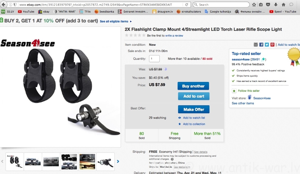

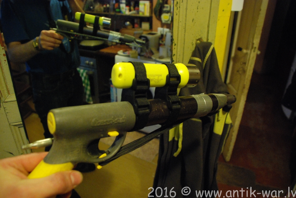

Nakonec ja maloi krovju rešil problemu kreplenija moego fonarja na podvodnoje ružjo. Problema zakljuchalasj v tom chto fonarj ovaljnij i vechno razbaltivalsa. Tut distanceri rezinovije i prinimajut formu ot i do.
I tak - barabannaja drobj... :band:
http://www.ebay.com/itm/391218397976?_t ... EBIDX%3AIT
Stoit 8$ peresil bezplatno. Nadejusj komu to prigoditsa.

Моё мнение, что не очень удачное решение. Во первых- линия прицеливания закрыта, второе- парусность при боковых движениях будет как у весла. И три- при необходимости, резко снять фонарь не получится. Если например влетишь в сеть не дай бог, то будешь подсвечивать себе заряженным стволом :!: Да и большеват фонарик для подствольного, как мне кажется.

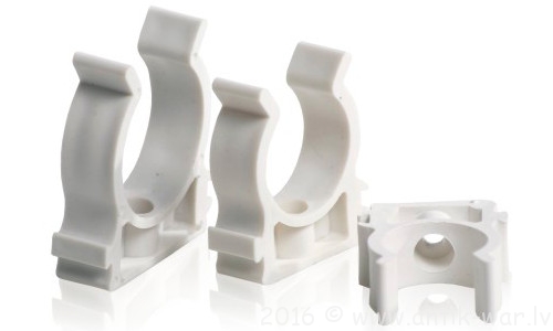

Совет если нету основного, то этот в руку, а на "крысу" сбоку малыша на одном пальчиковом акуме. Как крепления многие используют сантехнические хомуты(пластиковые) для труб, один по диаметру ресивера, другой по диаметру фонаря.
Попробуй, может удобно будет. А так подумай ещё раз.

И четыре,рыба не любит прямого попадания света на нее.

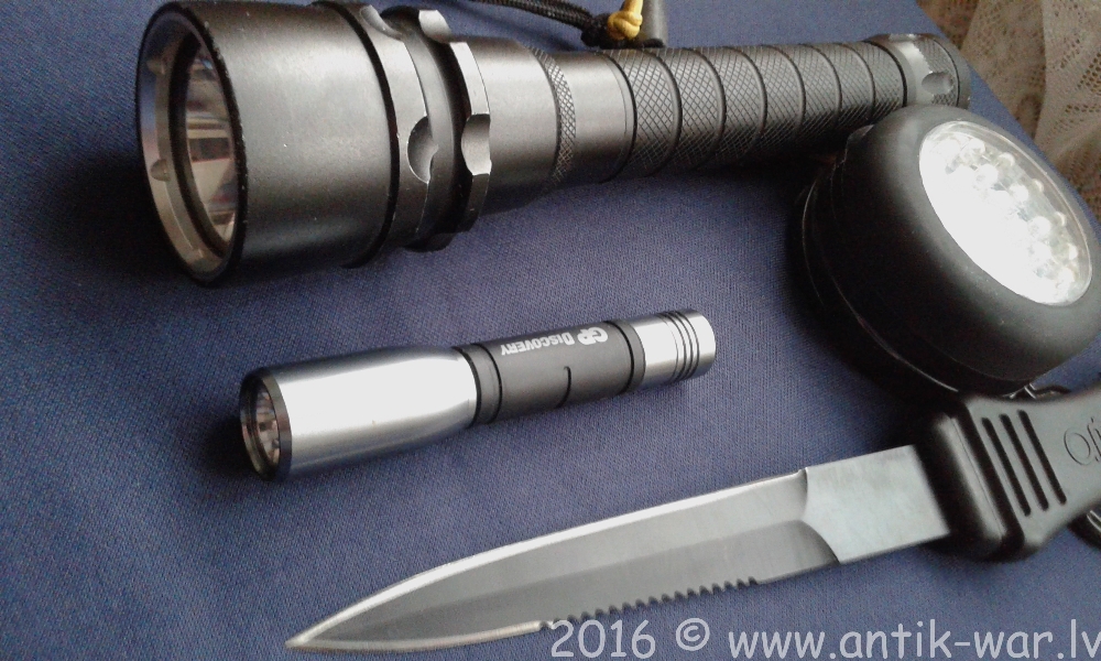

Вот у меня сейчас такой комплект. Основной, мелкий на пневмат, + береговой маячёк для незнакомых дебрей. :) .
Если рыбаса высветил,то основной можно отвести в сторону а малышом уже выцеливать.
