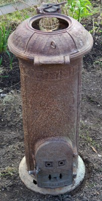

Tātad - ir čuguna krāsniņa, oderēta ar šamotu, uzraksti METALISTS, RĪGA, Nr.8.
To, ka malka liekama galīgi čerez pakaļu, jo dūmi ies istabā, es jau sapratu, bet nesaprotama lieta - augšā caumurs. Tam ir bijusi kāda dekoratīva cepurīte vai kaukas līdzīgs plīts riņķiem, lai varētu kurēšanos izmantot lietderīgi - uzvārīt tēju vai uzturēt siltu katliņu ar biezputru?
Varbūt kāds zina?

Верхнее отверстие для установки сковородки, чугунка, кастрюли - варочная поверхность (вы правы): сверху были наборные чугунные кольца, как на обычных чугунных печах.. Дверка, сверху (откидная) - подбрасывать дрова, подправить что-нибудь внутри кочергой..

Nu nenāk gan tur nekādi riņķi,bet gan skaista cepurīte (līdzīga kā slēpotāju ar bumbuli vai rozīti augšā).Pannu arī tur nevar uzlikt, jo traucē šīberītis , bet kādu podiņu vai tējkannu ar mazu dibenu gan varētu. 6.nummuram augšējās durtiņās vēl ir arī gaisa regulēšana un parasti nekādi dūmi istabā nenāk.
Principā tā ir mūsu Latvijas to laiku jotula ,jo var nodrošināt (regulēt ) degšanas režīmu.
Pilnai laimei vēl trūkst rokturītis durtiņām un vizla (stikliņš) tajos 4-kantīgajos lodziņos un vēl kājiņas .Arī regulējamam puļķītim galiņš norūsējis...

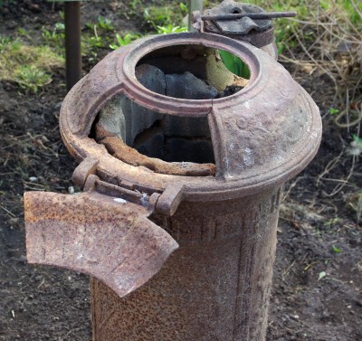

Tā. Vēl viens variants...
Vispār jau es no vajadzības pēc tās cepurītes vairāk arī baidījos. Rūdi, tev gadījienā nav kāda lieka? :wink:
Dūmi nāks tieši malkas ielikšanas brīdī.

Cepurīte ir diezgan līdzīga kā СЕРП bildē (tikai apaļākas formas) un diemžēl nav man lieka .
Ja skurstenim ir daudzmaz normāla vilkme nekādi dūmi nenāk (malku parasti ērtāk iemest pa cepurītes vietu ).
Vēl piebildīšu ka krāsniņai ir īpatnēji dubultie ārdi (restes) un pelnu panniņa .
