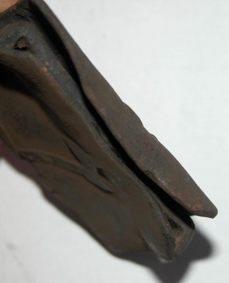

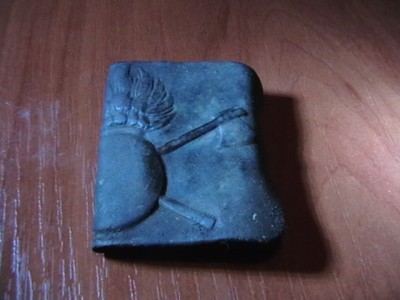

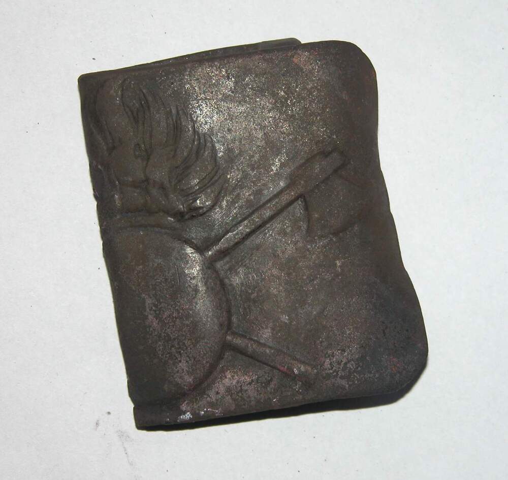

Моему коллеге, под ником Mestrs улыбнулась :D думаю не ошибусь, если скажу что Большая удача найти такую прягу! Мне же так же повезло :) привести ее в первоначальный вид, хотя по правде сказать пришлось попотеть в прямом смысле! Ну вы сами понимаете - пряга не моя, да еще на столько редкая, жаль было бы потерять такой экземпляр! С фактом редкости я думаю многие со мной согласятся, так как ни разу пока не видел, чтобы кто нибудь находил хотя бы '' гренадера'' ! Если же я ошибаюсь, то хотелось бы увидеть так сказать факты опровержения! :wink: Добавлю, что судя по следам плоскогубцев или другого похожего инструмента пряга была загнута насильственным путем :shock: :D самим же '' хозяином'' в связи с утратой зацепа.

Пряга после реабилитации смотрится на "ура"! Руки растут из правильного места! :) :flowers:

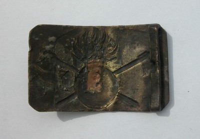

Ни каких особых '' Ноу Хау" нет! Прягу предворительно нагрел газовой горелкой до определенной температуры ( это лучше делать вечером или в темном месте, чтобы видеть цвет нагрева металла) и затем дать естесвенно остыть ( не стоит охлаждать резко, c помощю воды!!!) Нагревать можно и на газовой бытовой плите, но по времени получается дольше и нагрев не равномерный, что тоже важно для полного снятия кристалического напряжения в металле! Затем начал разгибать при помощи только пальцев. Догнув примерно до 90 градусов положил на деревянную колодку и деревянным же бруском пошагово отрихтовал до нужного вида! :wink:
