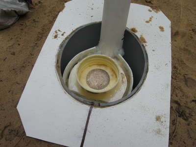

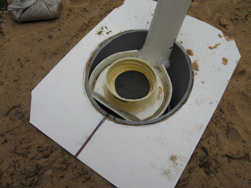

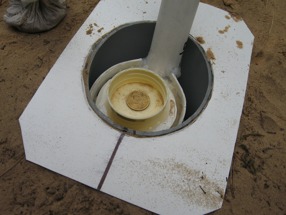

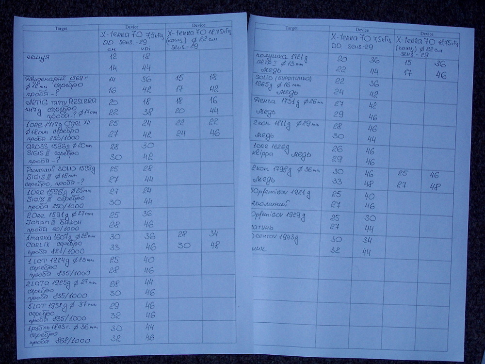

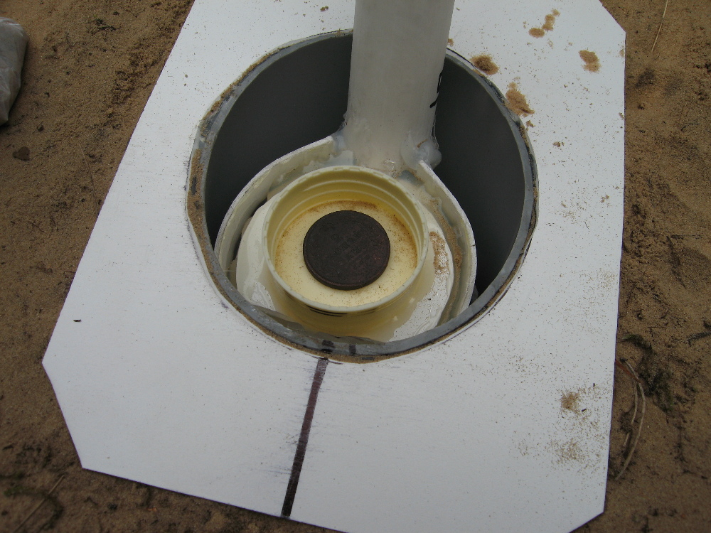

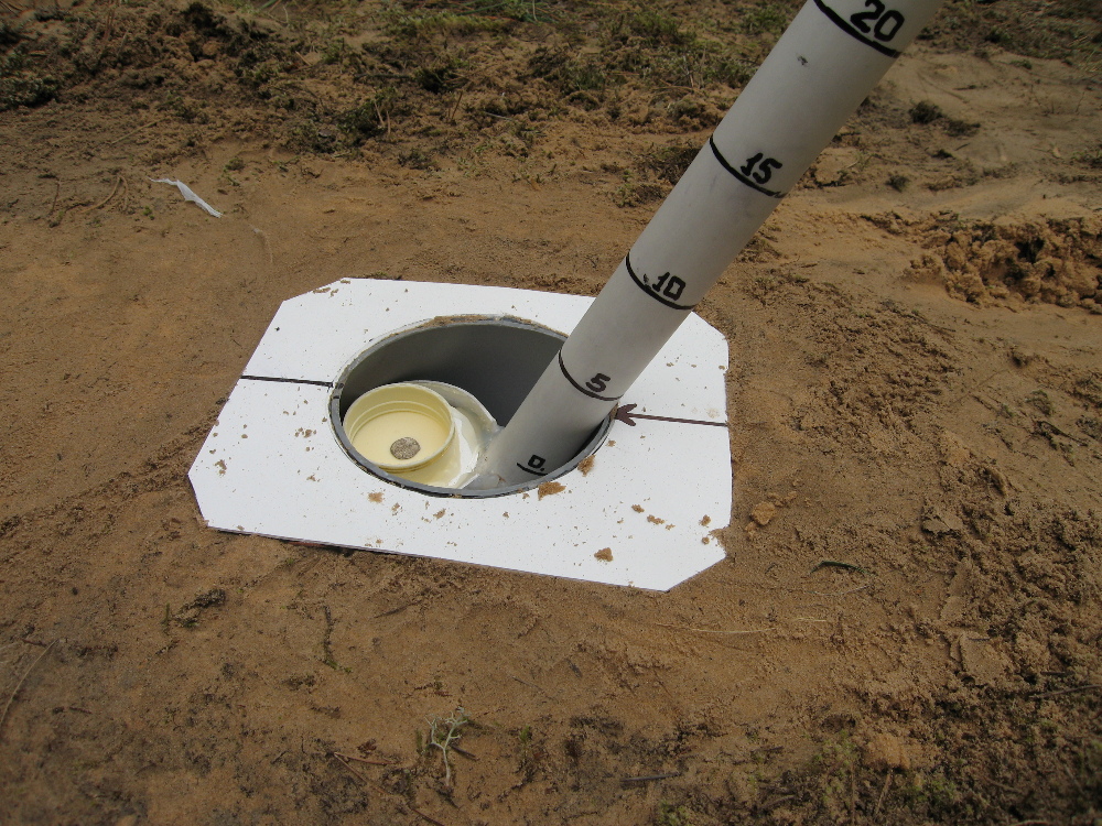

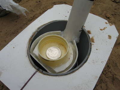

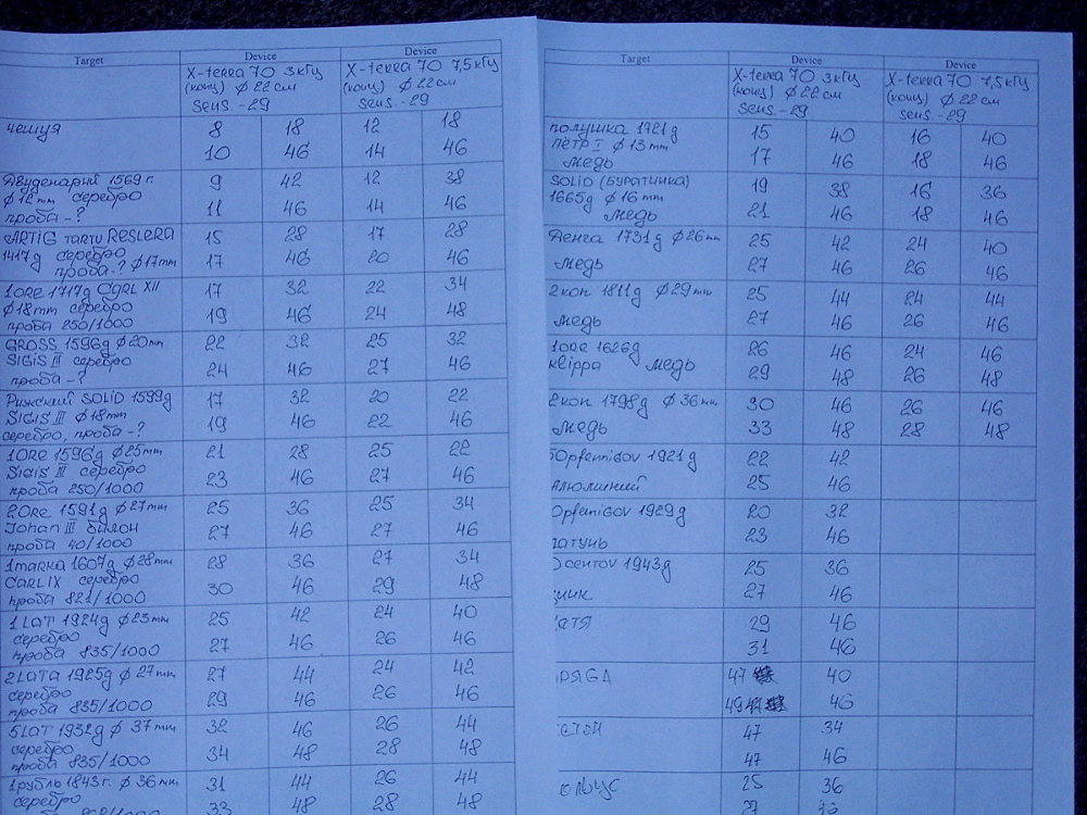

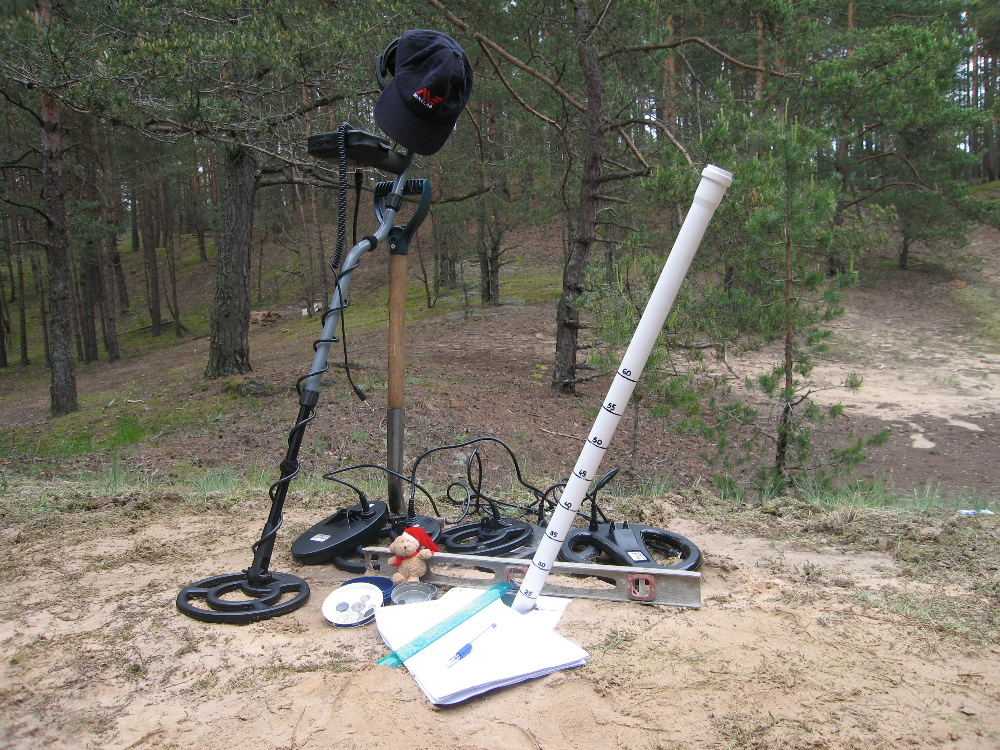

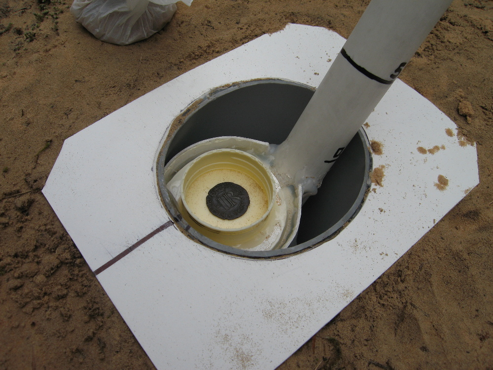

Тест Х-70 с катушками диам. 22 см моно 3 кГц, 7,5 кГц, 18,75 кГц Диам. 26 см DD 7.5 Кгц, 18,75 кГц Элипс "лодка" DD диам. 22 см. 18,75 кГц. Для тестов использовались монеты разных диаметров и металлов медь, серебро, билон и т.д. Все замеры проводились летом, но из- за лени и нехватки времени так и неокультурил записи. Все так и осталось в рукописях. Тесты проводились и с другими приборами, данных гора потрачено на это не один день. Когда доберусь до других даже не знаю с 70-й разобратся бы.

Зачётная работа :!: Надо бы создать раздел в форуме .. Рецензии и тесты и выкладывать туда подобное.

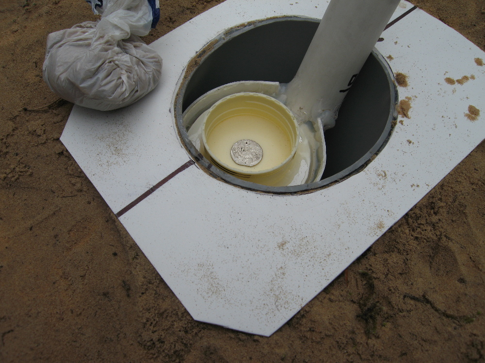

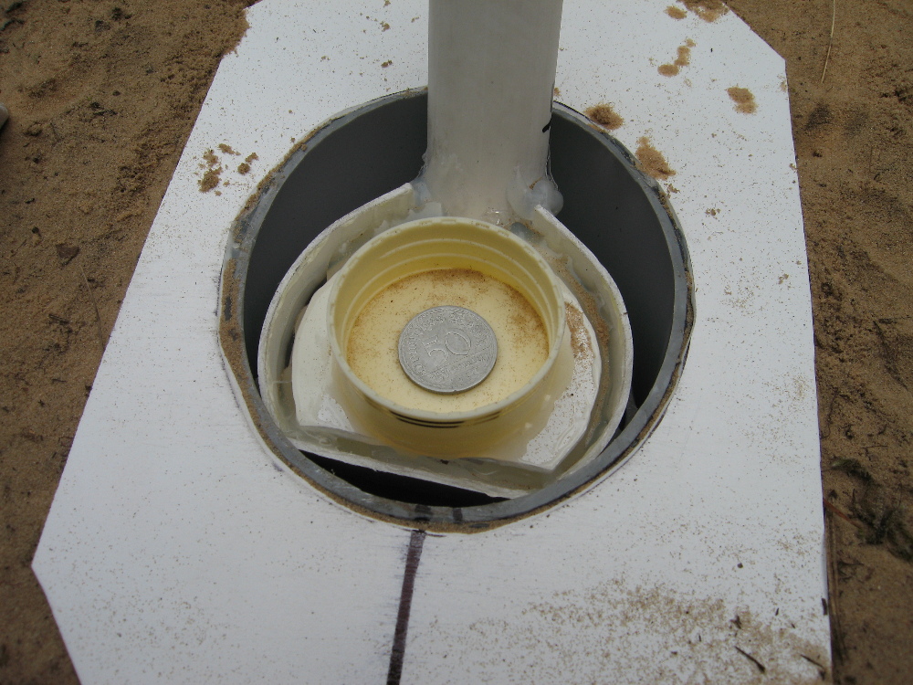

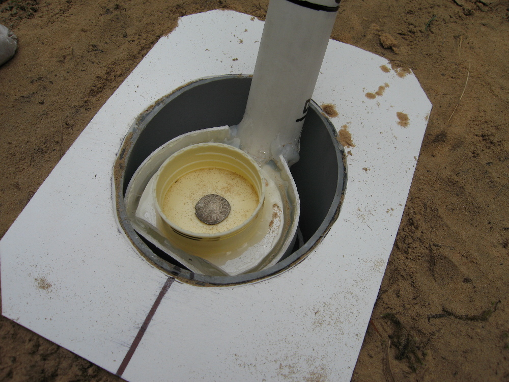

Ja predpocitaju testi v nedvizennoi zemle stavliaja objekt v stenku jami. Peremesanaja zemlia vlijajaet na rezultati. Toze xoroso bilo bi sdelat test poloziv monetku riadom s rzavim gvozdem - moneti nelezit v cistom peske.
Takie vot niuansi...
 Заголовок сообщения:
СообщениеДобавлено: 15 июл 2008, 19:16
Зарегистрирован: 07 май 2007, 09:18
Сообщения: 385
Откуда: Letgallija
Телефон: 92645873
Металлодетектор: Explorer SE Prof
Пункты репутации: 1
Vo- vo.... nado dobavit testi s raznoi mineralizacijei grunta (posipaja solju ili perhotju), menjat vlažnost grunta (polivaja iz leiki), objazateļno primenit iskustvennij efekt Galo (posipat mednim kuporosom) a tak- že stavit monetu na rebro i na drugih uglah.
Zabyl samoje glavnoje: vse členy testa dolžni slyšat odinakovo. :D
P.S. Spasibo, gospoda, za prodelanuju rabotu.
Pustj u teh, kto zabil testovuju trubu kamņjami i vetkami, ruki otsohnut.
Нет ребята, pinal ot pps я вам не дам!
