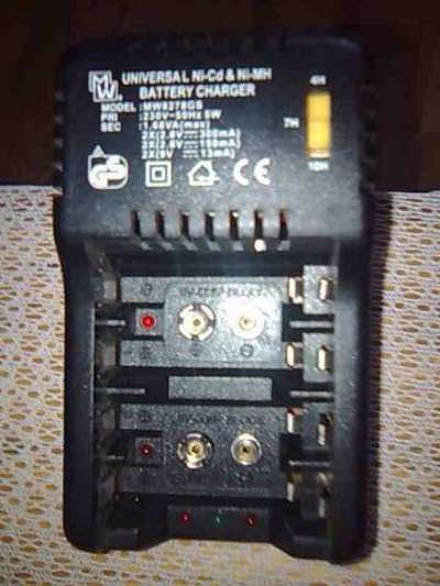

Нужно зарядить аккумулятор тип 6b22 "крона" с рабочим напряжением 7,2v и емкостью 170mAh
Специальную зарядку к нему покупать неохота, так как дома валяются без дела аж три зарядника для аккумуляторов АА и еще куча разных зарядок к мобилам.
Из того что нашлось...
2,8v 120mA
2.8v 200mA
2.8v 250mA
4.5v 600mA
12v 2500mA
С механикой понятно возьму "крокодилы" и запитаюсь. Непонятно какой ток выбрать и на какое время! Господа разъясните пожалуйста!
И еще один вопрос, такому металлоискателю как fisher coinstrike будет достаточно аков с напругой 7,2v Или надо принципиально искать 8,4v ?

9,2v to zarjada 15-20 mA

Ну вот я и хочу понять, если попытаться дать меньшее напряжение, но больший ток.... 2,8v 120mA что будет?
Просто либо выбрать из того что есть
2,8v 120mA
2.8v 200mA
2.8v 250mA
4.5v 600mA
12v 2500mA
Либо идти в магазин :?

Интересно, посмотрел на свой, у меня Ansmann на 8.4 вольт . Напряжение пишут среднее рпи разряде - 1.2 вольт на банку. Значит у Вас стоит 6 банок. Напряжение полностью заряженного аккумулятора будет 6х1.44= 8.64 вольт. (У меня наверно должно быть 7х1.44= 10.08 вольт.)
Заряжать проще всего примерно так - блок питания на 12 вольт и последовательно с аккумулятором лампочка на примерно 6 вольт и ток не больше 50ма. Окончание заряда контролировать или по лёгкому нагреву аккума или вольтметром. Ток заряда не большой, заряжатся будет часа 4-5, может и постоять подольше, не страшно.

из вашего списка ничего не подходит.
15 часов заряда 170/10=17мА. простая формула. хотя конечно можно и больше. но никак не 2500мА.
это зависит от схемы стабилизатора самого прибора. принципиально искать - не надо. вообще 6b22 быстро разряжается до 7,8 вольт. за 20 минут :(
In fact, if you’re using a typical "heavy duty" 9V battery, it will last less than 20 minutes before the voltage drops to 7.8V. That may be enough to stop your circuit working. Or maybe you are using an alkaline type. Depending on the brand and price, you might get about two hours life. Not good.

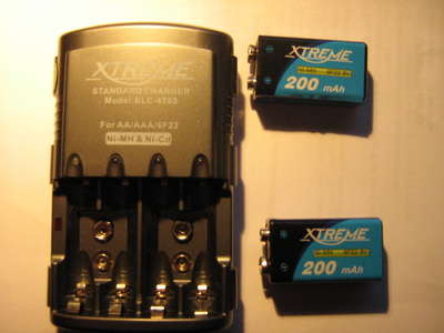

Что тут выдумывать с 4 батарейками по 4,5 в.
Рука же будет отваливаться.
Уже давно есть "Кроны" литевые (Li-ion), которые заряжаются буквально за десять минут.
Правда им нужна только СВОЯ зарядка.
Купил две заряжаемые литевые кроны полтора года назад, для fisher coinstrike и доволен очень.
Ходил много и зимой тоже, и никогда не брал запасные кроны они просто не нужны были.
Если даже и сели литевые зимой то от автомобильной зарядки через десять минут они были заряжены и я был готов ходить до конца дня без проблем. Или заряжал пока ехал на место.
Сколько сэкономил на их!, по предварительным расчётам окупилось как минимум 3-4 раза от стоимости вместе взятых зарядника с литевыми батареями.

Да не плохо бы ссылочку. Или еще лучше выставите фото своих Литиевых акумов. типа "крона".

Так я правильно понимаю?
Емкость алкалиновых батареек типа 6b22 таких как duracell / enegizer =625mAh
NiMh аккумуляторы "крона" =170mAh
то же, но литиевые =500mAh
А каков потребляемый coinstrike ток?

Вот фото моего зарядника и аккумуляторов.
С этого же магазина.
Там просто не нашлось их фоток.
Garrett ACE 250, Garrett Sea Hunter Mark II, Minelab E-Trac
 Заголовок сообщения:
СообщениеДобавлено: 04 янв 2009, 12:27
Зарегистрирован: 05 ноя 2008, 18:47
Сообщения: 29
Откуда: Эстония
Пункты репутации: 0
Заметьте, на заряднике написано "For Li-ion" (для литевых).

ja polzujus takim,universalnim.. :?
..par Latviju..
СообщениеДобавлено: 04 янв 2009, 12:59
Сообщения: 29
Откуда: Эстония
Пункты репутации: 0
007bonds
Но он не предназначен для заряда литевых аккумуляторов.
Но если таковыми не пользуетесь, то и нет вопроса.

Вчера был на блошинке , купил 2 батарейки (9v 200mAh) по 5.50ls и зарядку к ним универсальную (4 AA\AAA \\ 2 9v) за 8ls
Латик мне скинули и получилось 18 лат за полный комплект , сегодня пойду проверять как батарейки себя покажут, но мд с ними работает я уже проверил.
Такчто есть смысл покупать такой наборчик ибо эт выгодней, чем каждый раз дорогущие кроны покупать.

Тока с копа))
Все гут работает, никаких проблем с батарейками небыло.
