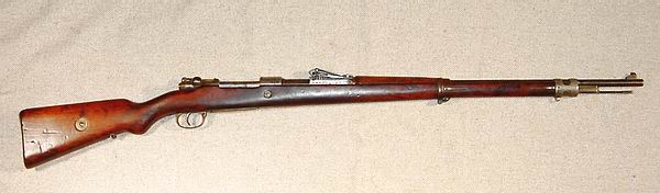

Приклад отчистил от грязи и ржавчины, обезжирил ацетоном. Промазал сахарным сиропом и сделал ему перевязку бинтом, постепенно , нежалея сиропа пропитывая бинт. завернул в газету и оставил сушиться на каких 2 недели. Жду результата, о том что получится обязательно расскажу. Цифровик сломался, поэтому нет фоток теперишнего состояния :( , Приклад от винтовки Маузер 98, вот этой модели (нехватает только ствольной накладки):

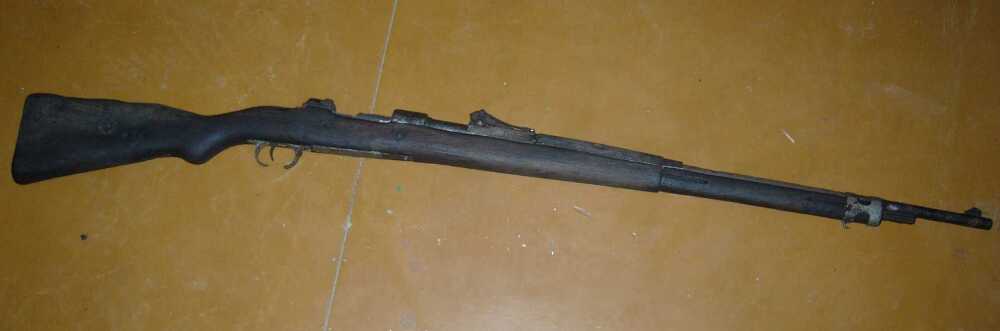

Вот что получилось. Кстати сама дудка, как видно на снимке, обезврежена. когдато это был G. 98 судя по прицелу. К сожалению болотная жижа сьела почти весь поверхностный слой метала сохранив лишь несколько цифр. Сам приклад вымачивал в сахарном сиропе, а затем около месяца сушил стянутым бинтами. после он еще какое то время подсыхал в свободном виде. Теперь втоде уже сухой как лист. ничем больше пока что не покрывал и не обрабатывал. Накладку пробовал покрывать ПВА, непроходит - поверхность слишком нежная легко срывайется, да и уродский зализаный вид глаза колет.
