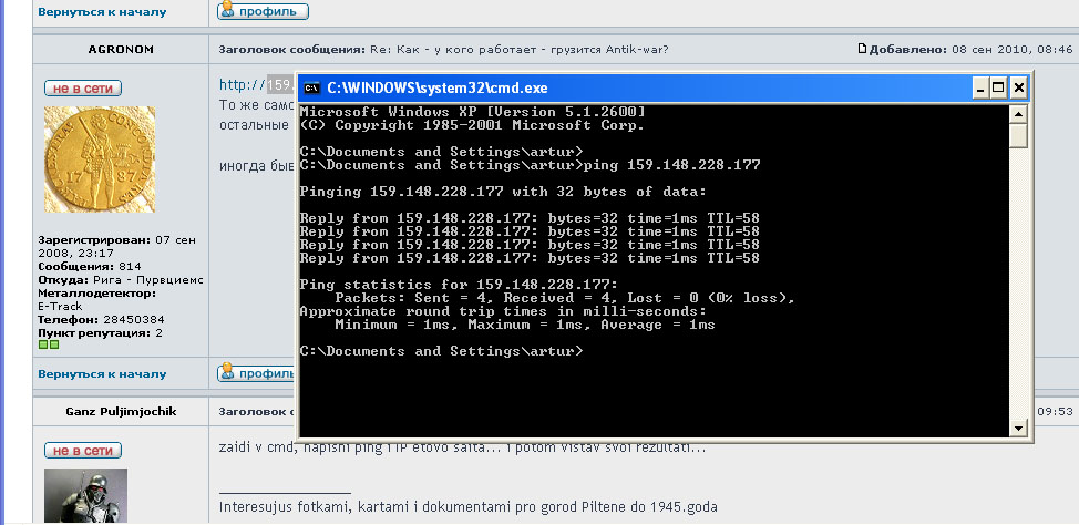

Ganz Puljimjochik писал(а):
zaidi v cmd, napishi ping i IP etovo saita... i potom vistav svoi rezultati...
Ping и Trace - я также делал когда звонил в Балтком...
Ping нормально всё было
а Trace - после первой строчки был тормоз на 5 - 10 секунд
2 - 3 - 4 строчка без паузы дальше - следующие строчки шли с разными паузами..
Вот свежий Ping..

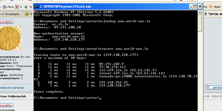

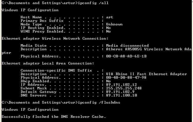

посмотри там же "nslookup www.antik-war.lv" и "tracert www.antik-war.lv" и выложи также сюда результаты...
Можно еще выложить "ipconfig /all' , предварительно сделав "ipconfig /flushdns"
Будем дальше думать

Вот результаты
Вот свежий Ping..
Пинг лучше всего делать с ключем -t , т.е. "ping www.antik-war.lv -t" , что означает, что он будет делаться постоянно, пока не нажмете CTRL+C . Тогда можно будет видеть пинг в динамике. Сделайте и понаблюдайте, будут ли сильно меняться значения в милисекундах, в то время, когда вы одновременно с этим активно смотрите этот сайт. А еще,как я советовал раньше, если вы уж хотите разобраться точно в проблеме - поставьте себе программу http://www.pingplotter.com/download.html, дабы посмотреть всю картину, все хопы, через которые проходят пакеты, потери, пинги и т.п. По другому никак . Ну, естесственно, кроме стандартных мулек, типа, пройтись по системе с помощью http://www.ccleaner.com, проверить работу с сайтом на другом браузере, проверить работу с сайтом на этом же кабеле вашего провайдера, но с другим компьютером ( например, чьим нить ноутбуком ) и т.п.

gi2mo писал(а):
Вот свежий Ping..
Пинг лучше всего делать с ключем -t , т.е. "ping http://www.antik-war.lv -t" , что означает, что он будет делаться постоянно, пока не нажмете CTRL+C . Тогда можно будет видеть пинг в динамике. Сделайте и понаблюдайте, будут ли сильно меняться значения в милисекундах, в то время, когда вы одновременно с этим активно смотрите этот сайт. А еще,как я советовал раньше, если вы уж хотите разобраться точно в проблеме - поставьте себе программу http://www.pingplotter.com/download.html, дабы посмотреть всю картину, все хопы, через которые проходят пакеты, потери, пинги и т.п. По другому никак . Ну, естесственно, кроме стандартных мулек, типа, пройтись по системе с помощью http://www.ccleaner.com, проверить работу с сайтом на другом браузере, проверить работу с сайтом на этом же кабеле вашего провайдера, но с другим компьютером ( например, чьим нить ноутбуком ) и т.п.
Mozilla и Explorer - одинаковая скорость..
В пинге с -t через 10 измерений то 4 то 5 мс один раз 15 мс было - а обычно 1 мс..
За последние дни 30- 50 секундных зависаний не было - но 5 - 10 сек. регулярно..
Попробую потом комп другой к кабелю подключить..

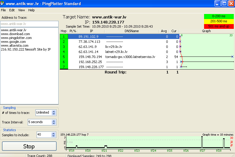

Пингплоттер ? - что надо там измерить - и что с этим делать ? :whistlin: :)

Пингплоттер, программа, позволяющая отследить прохождение пакетов через все хопы ( узлы ) в сети от места назначения до требуемого сайта. Она пингует не только конечный хост, он и все хосты в сети, приводя все в графический визуально удобный вид. Пример, на картинке.Красное - это плохо. Также показывает задержки и т.п. также на каждом узлепо пути прохождения пакетов. Именн так можно посмотреть весь путь и отследить, где, когда больше или меньше задержки и все такое.

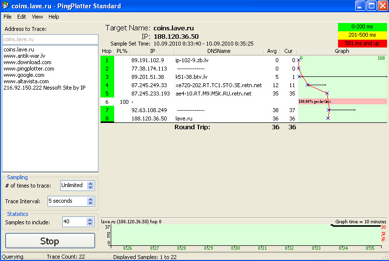

вот - измерил два сайта - форума работающих на одном движке..
Антиквар и Coins Lave
Coins.Lave - летает
Антиквар тормозит...
:roll:
По утрам Антиквар быстрее работает - 8 - 10 секунд страница..
вечером 10 - 20 секунд до полных зависаний страницы...
