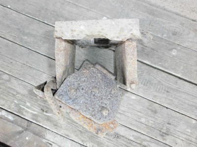

tiiger41 писал(а):
гулят тут по лесу опять нужную деталь от ВА-10 нашел,смотровой механизм для башни
Спасибо за информацию,Тигер41! В "личку" отписался! :flowers:

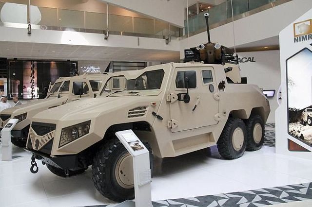

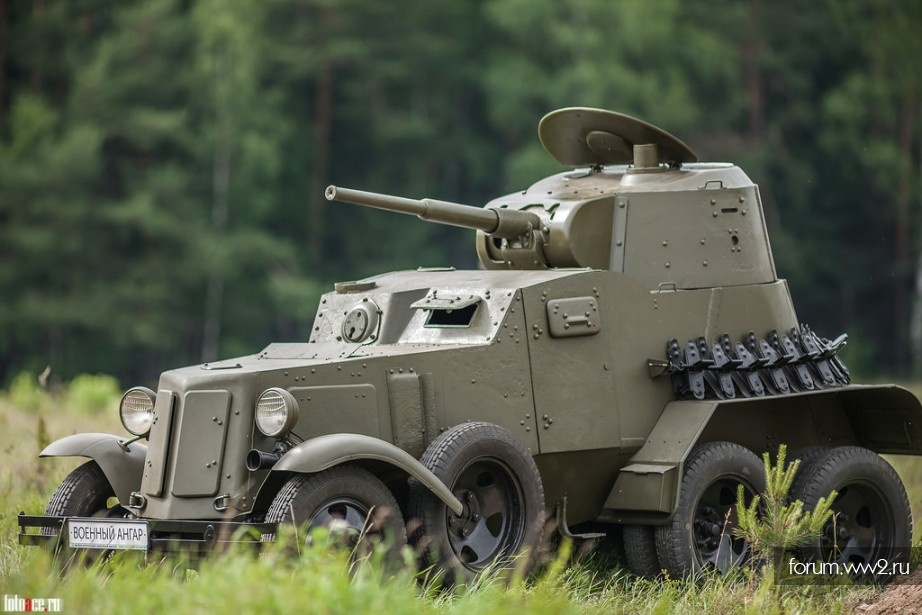

:lol: БА-10...обновлённая версия:

iz faneri?dlja rekona? :lol:

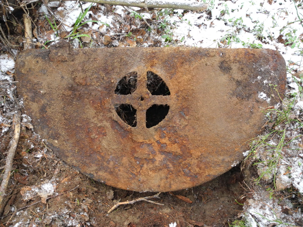

...вот такая железка нашлась.Веду переговоры....

:shock: vrode eta u Tebja bila?

А у меня уже многие детали в двух и больше экземляров...
...а некоторых деталей как не было так и нет.... :(

tak zameni na vremja imitacijei!
ja za 24 goda ne mogu odin 2-koljosnij sobratj(ne slozhnei m/v ''Gauja''),Ti hocesh 3-osjku sobratj iz kuskov!

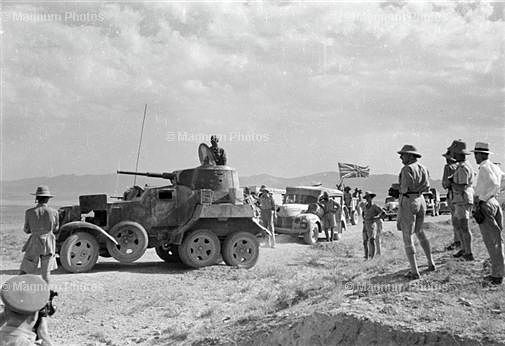

БА-10М Встреча Советских и Британских подразделений.Иран,Кавзин 1941 год.

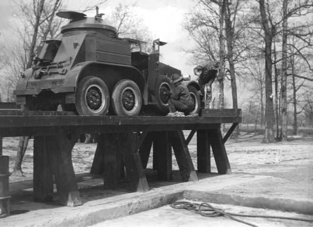

Американцы то же отметились производством своего БА по внешнему виду сходному с описанными выше:

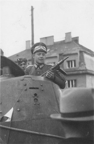

Прага,6 мая 1945 года,бойцы РОА общаются с местным населением с башни БА-10 :

http://2gtk.clan.su/index/ba_10/0-57
Интересный новодел, на базе УАЗ я так понял.
А здесь восстановленный.
http://www.dogswar.ru/forum/viewtopic.p ... 1280&t=322

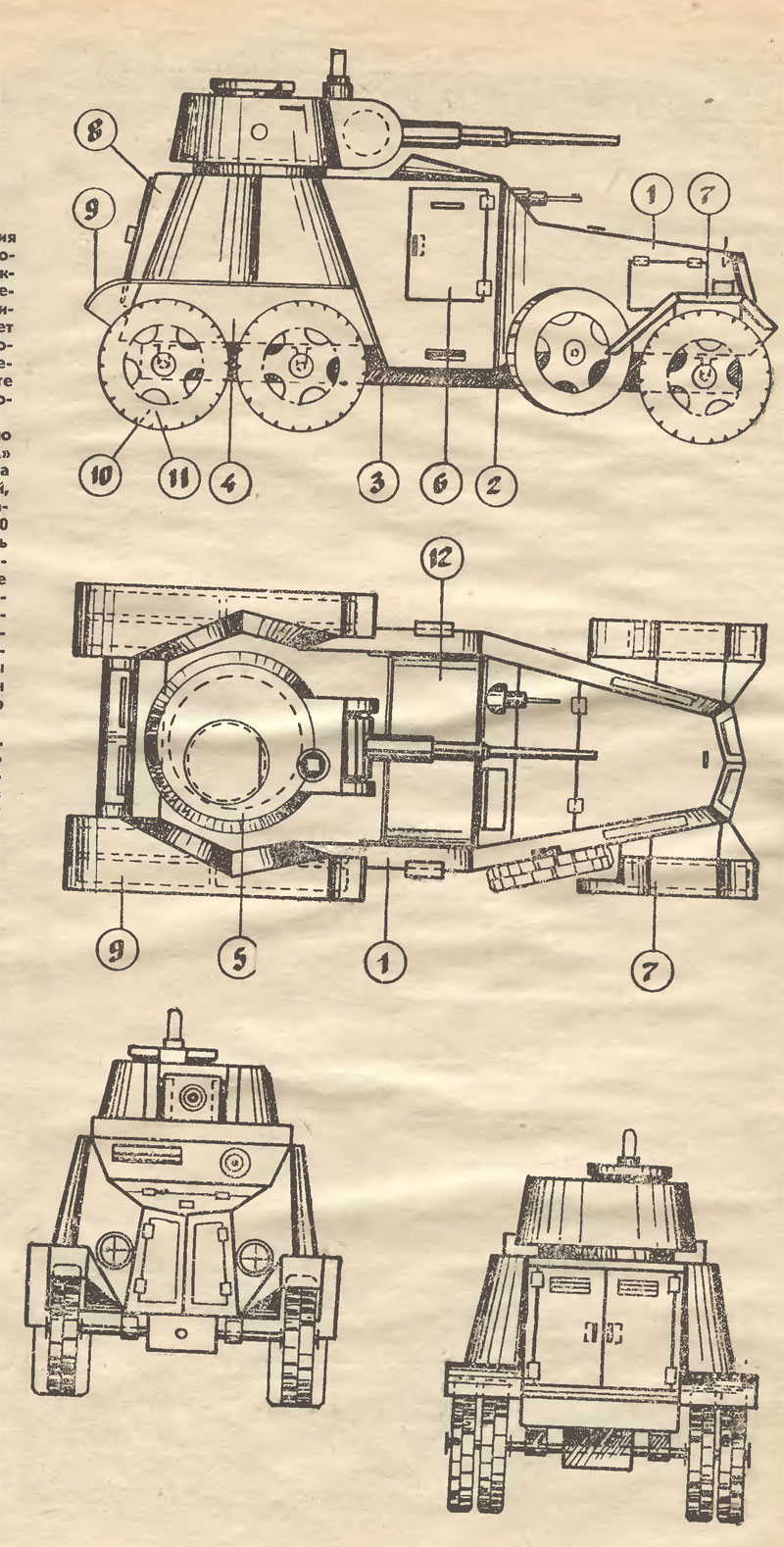

Может пока такой, комбата прокатить. :lol:
http://gorodigrushek.ru/page/9/?s=хом
Если обратиться к истории развития и становления отечественного танкостроения, совершенствования конструкций бронемашин, то нельзя не отметить особое место среди автомобилей-памятников, которое занимает бронеавтомобиль БА-10. Тот бронеавтомобиль, который находился на вооружении Красной Армии в 30-х годах. В те времена он представлял довольно совершенную и грозную технику.
Основой бронеавтомобиля служило трехосное грузовое шасси «ГАЗ-ААА» Горьковского автозавода. Машина была оснащена противотанковой броней, 45-мм пушкой, двумя пулеметами, радиостанцией. Такая оснащенность БА-10 дала возможность с успехом применить его и в первые годы Великой Отечественной войны.
Итак, макет бронеавтомобиля БА-10. Думаем, что он займет почетное место в вашем музее. Сам метод конструирования макетов — это один из этапов конструирования новых машин. Поэтому тем, кто посвятит себя конструированию новой техники, макетирование из бумаги сослужит хорошую службу.
На чертежах, которые вы здесь видите, приведены точные выкройки основных деталей бронеавтомобиля. Дополнительные узлы и детали вам предстоит выкроить самостоятельно по внешнему виду макета. Приступая к конструированию макета, вспомните о значении условных знвков: пунктирная линия — пиния сгибв; штрихпунктирная — граница наклейки детали. Складывая бумагу по сгибам, не забудьте, что линии сгибов надо надрезать лезвием со стороны, противоположной сгибу; это обеспечит жесткость и качество макета. Склеивайте макет белым синтетическим клеем, который дает возможность соединять детали как в плоскости, так и в торец.
Макетируя отдельные части, строго соблюдайте последовательность монтажа деталей, особенно в движущихся частях: башне, стволе пушки, колесах. Ось тоже бумажная. Для этого бумага накручивается на жесткую тонкую ось, заклеивается, а потом готовая снимается со стержня. Колеса монтируются из двух частей, благодаря чему сохраняется полное сходство с оригиналом. С помощью втулок и заглушек сохранить скольжение не представляет трудности.
Итак, успеха вам на пути творчества.
Ю ИВАНОВ Рис. автора. Журнал Юный техник.
