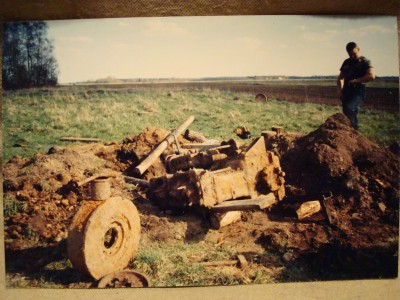

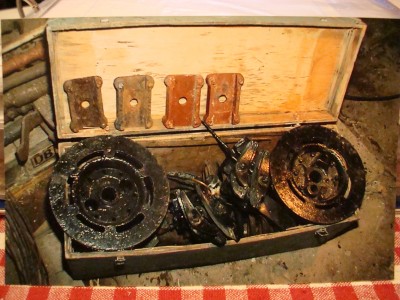

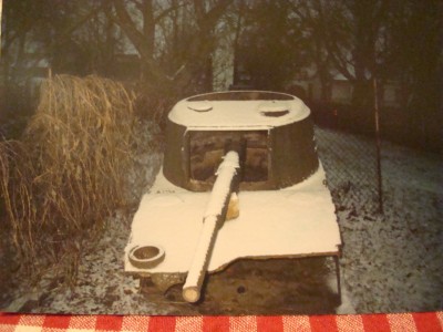

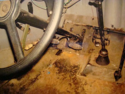

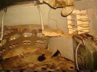

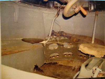

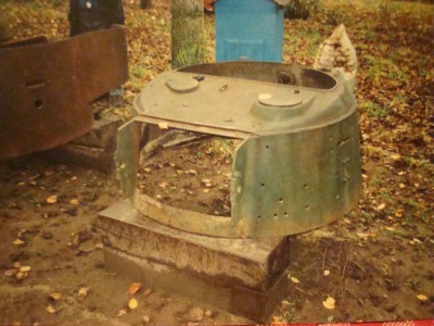

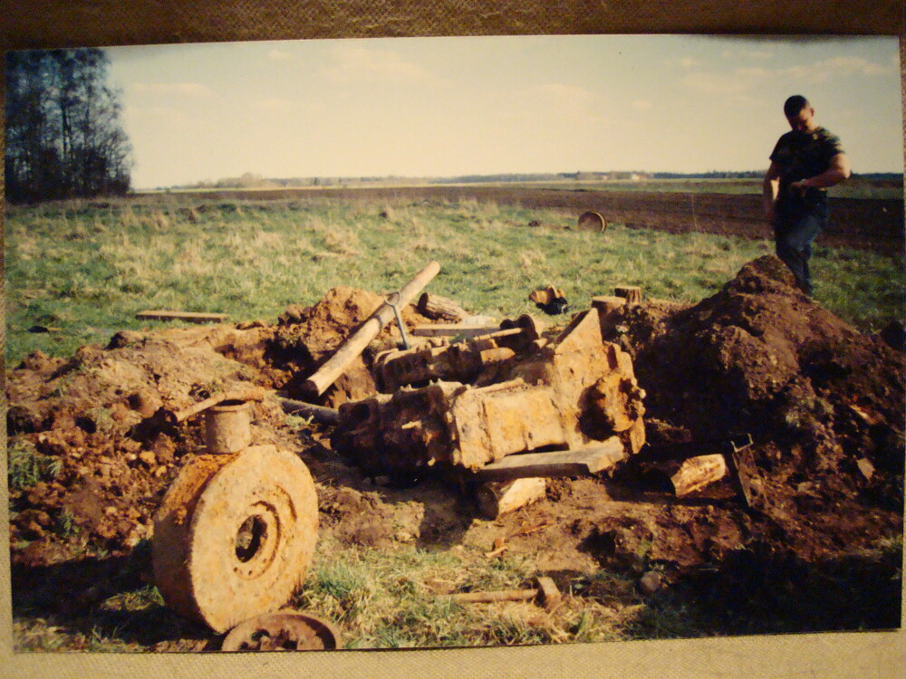

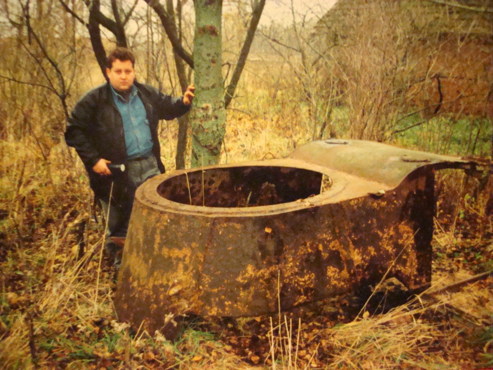

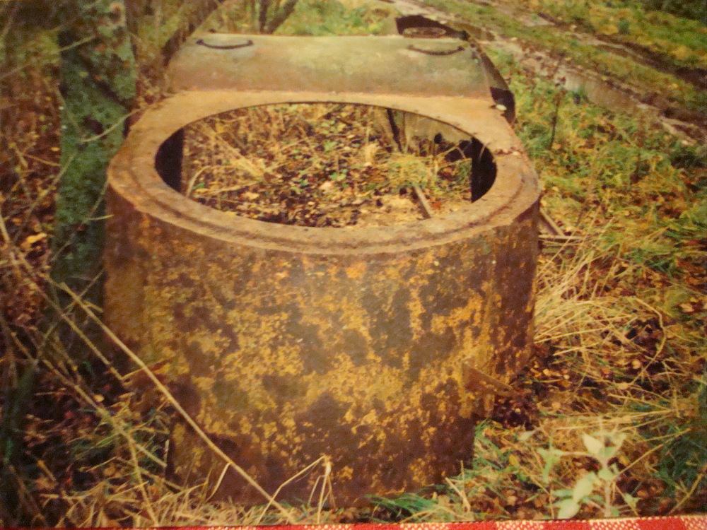

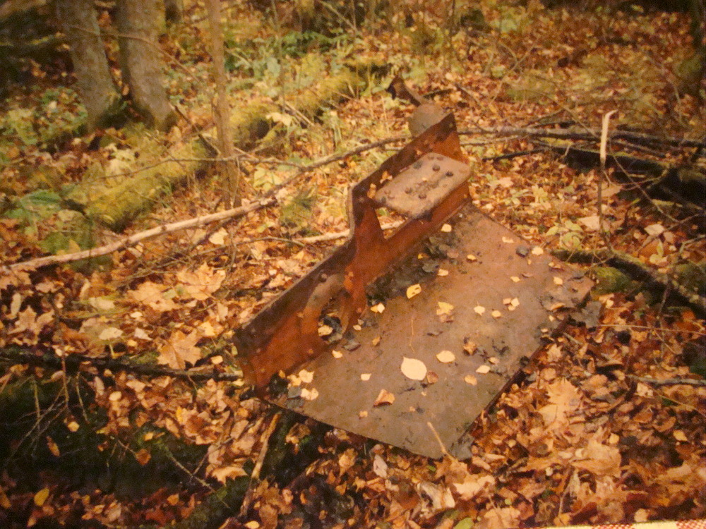

Итак БА-10 : В 1999 году мне позвонил Коллега из Шауляя и сказал что нашёл "русскую танкетку" и что если мне интересно,то я могу приехать её посмотреть ну и обсудить вопрос о приобретении.
Поездки я совершал в компании ЦУНДЕРА,известного Вам энтузиаста копа.
В тот момент я не представлял что конкретно мне предстоит увидеть и не строил ни каких планов...

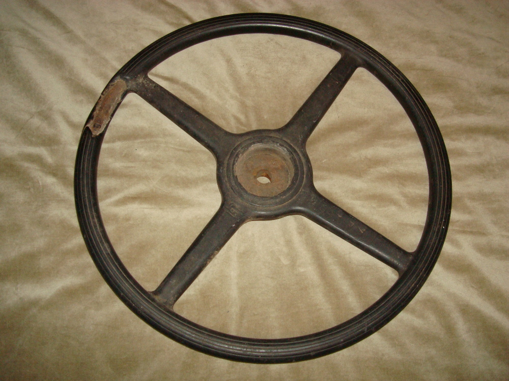

Вот то что я увидел тогда и смог ощупать руками:
...пусть шипит алигатор и ругается матом из глубоких латгальских трясин...

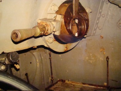

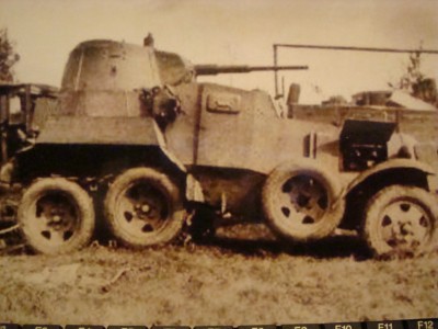

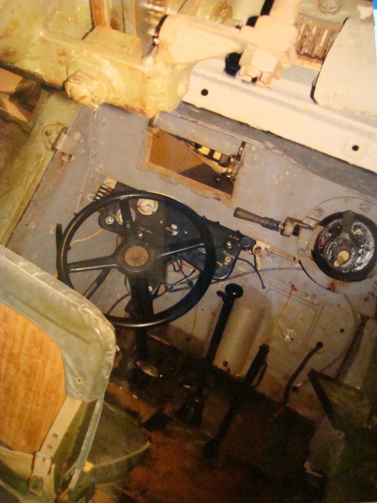

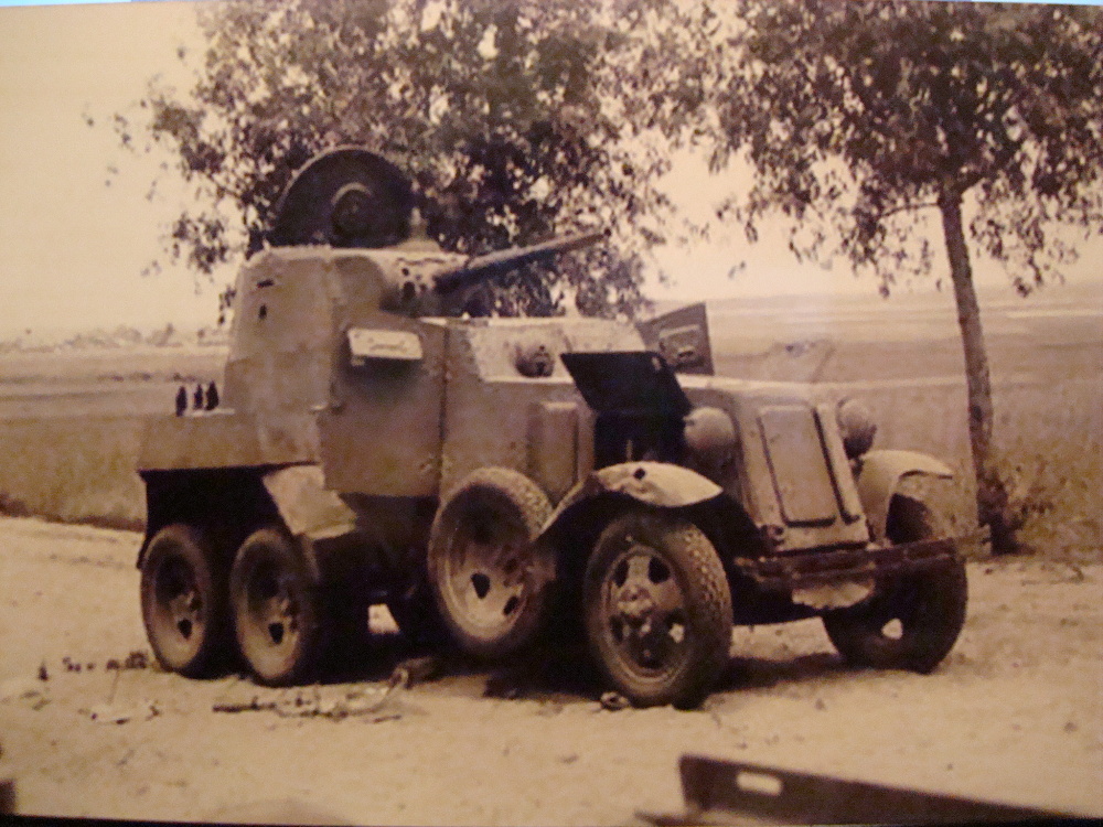

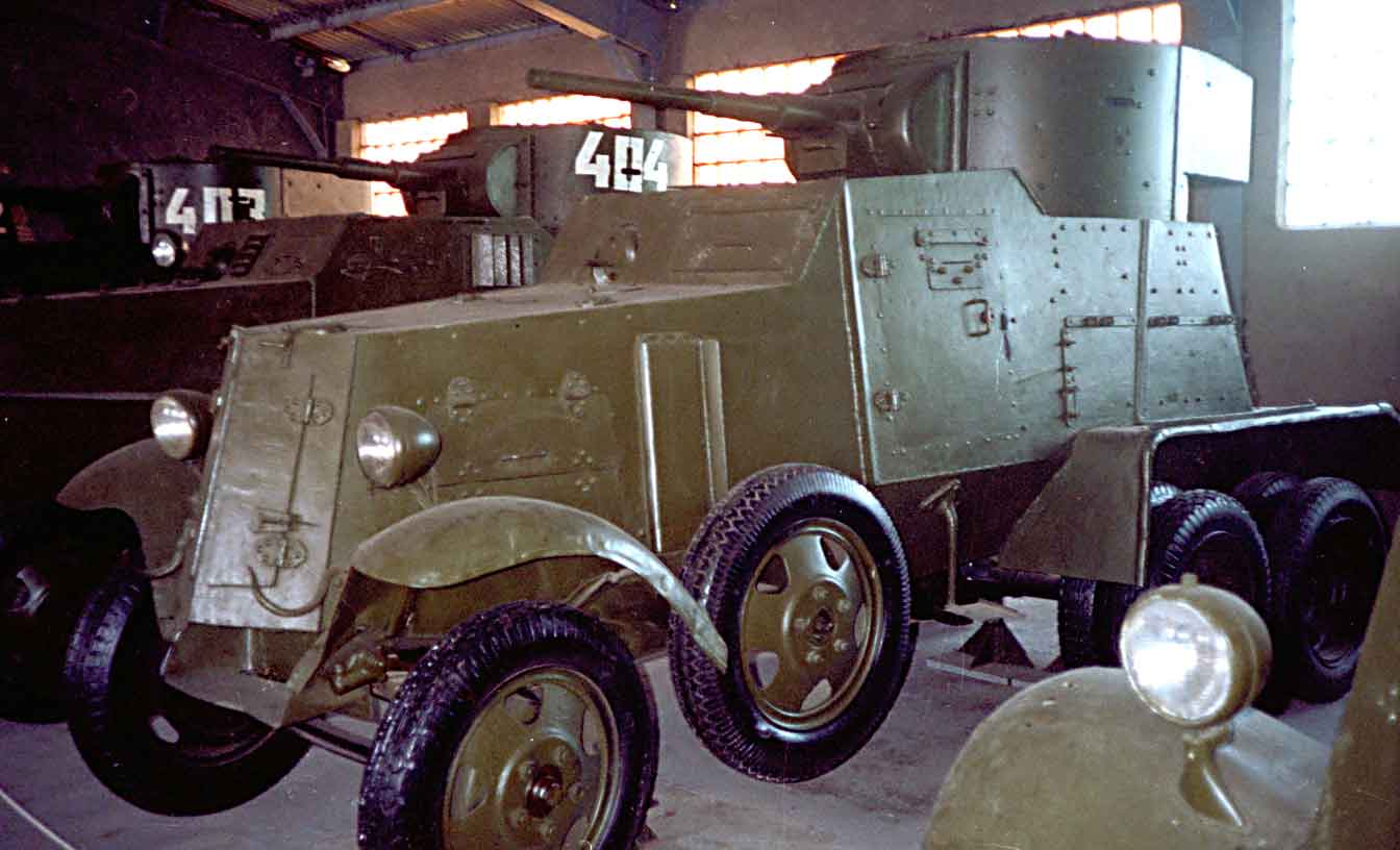

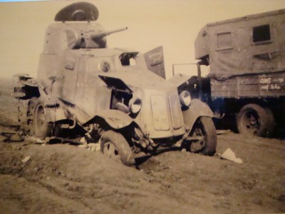

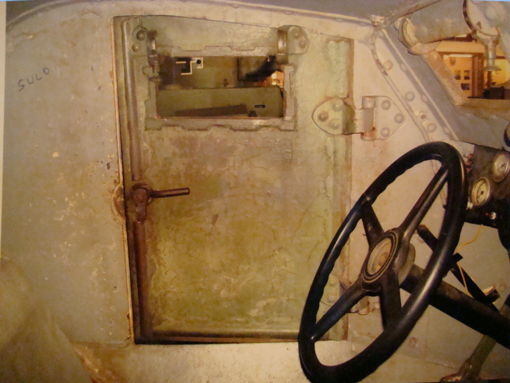

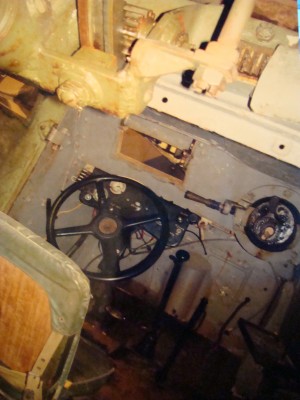

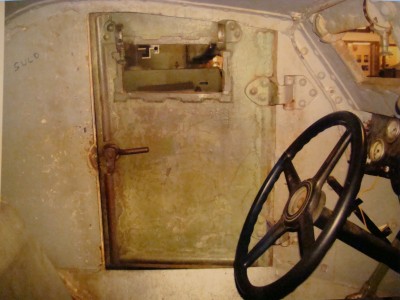

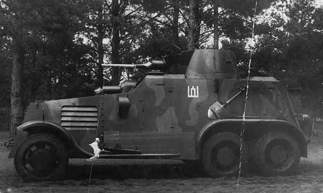

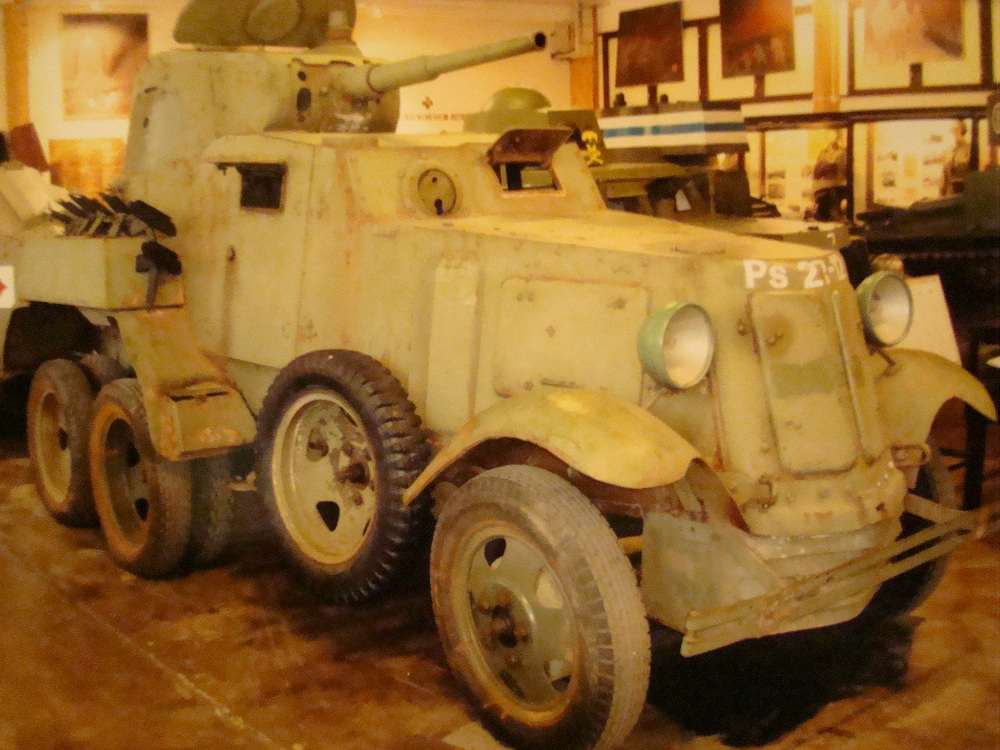

...я тогда и не знал что перед мной именно БА-10.
Пришлось покопаться в литературе,полистать картинки...
И я вдруг осознал что удачным образом могут совместиться вещи пришедшие ко мне из разных мест и в разное время: у меня уже было шасси от ГАЗ-ААА...
Здесь фото из музея в г.Паролла и старое фото с БА-10.
...ну и как мы это везли до Шауляя:

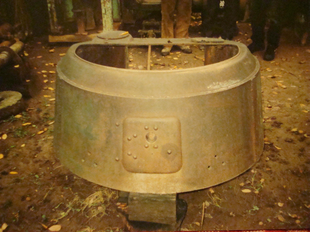

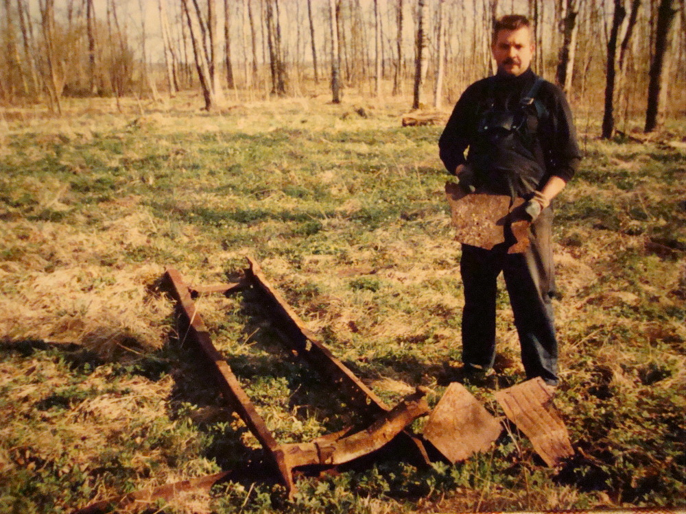

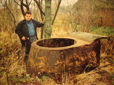

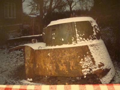

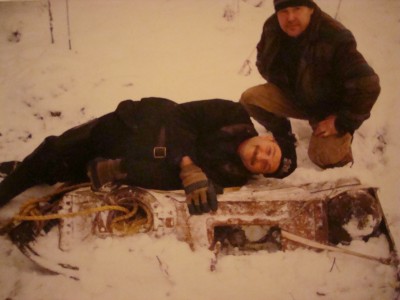

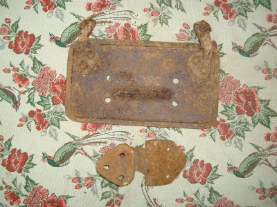

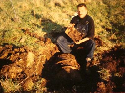

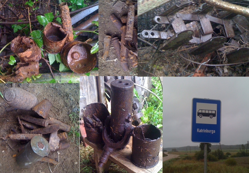

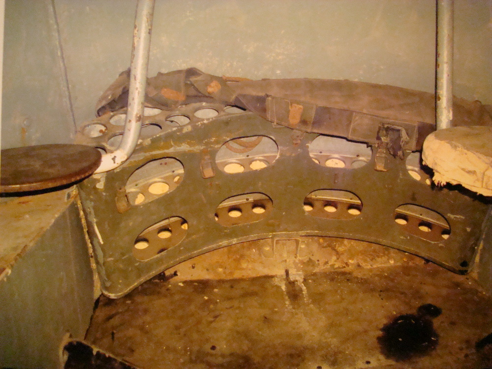

Начав общаться с местным сообществом копарей выяснил что в другом месте,но тоже недалёко от Шауляя есть башня.
Позднее я ещё много раз приезжал на место находки бронекорпуса и каждый раз в земле находились всё новые части БА. Рама,двери,лючки,пушка,ДТ.
А хозяин земли всё ходил и удивлялся.Он эту землю купил и что было на ней в войну знать не знал...
А мы его обрадовали найдя полную керосином !!! немецкую бочку а в нескольких метрах от неё двигатель гусеничного тягача "Сталинец"

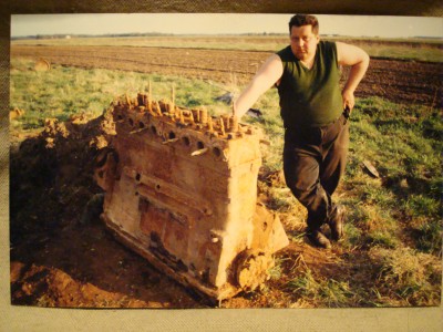

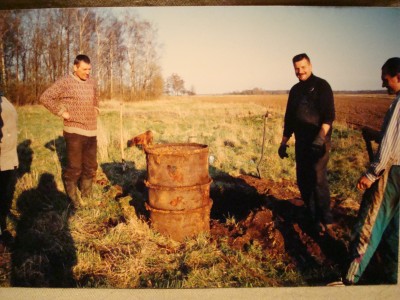

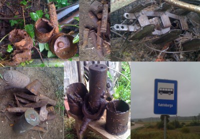

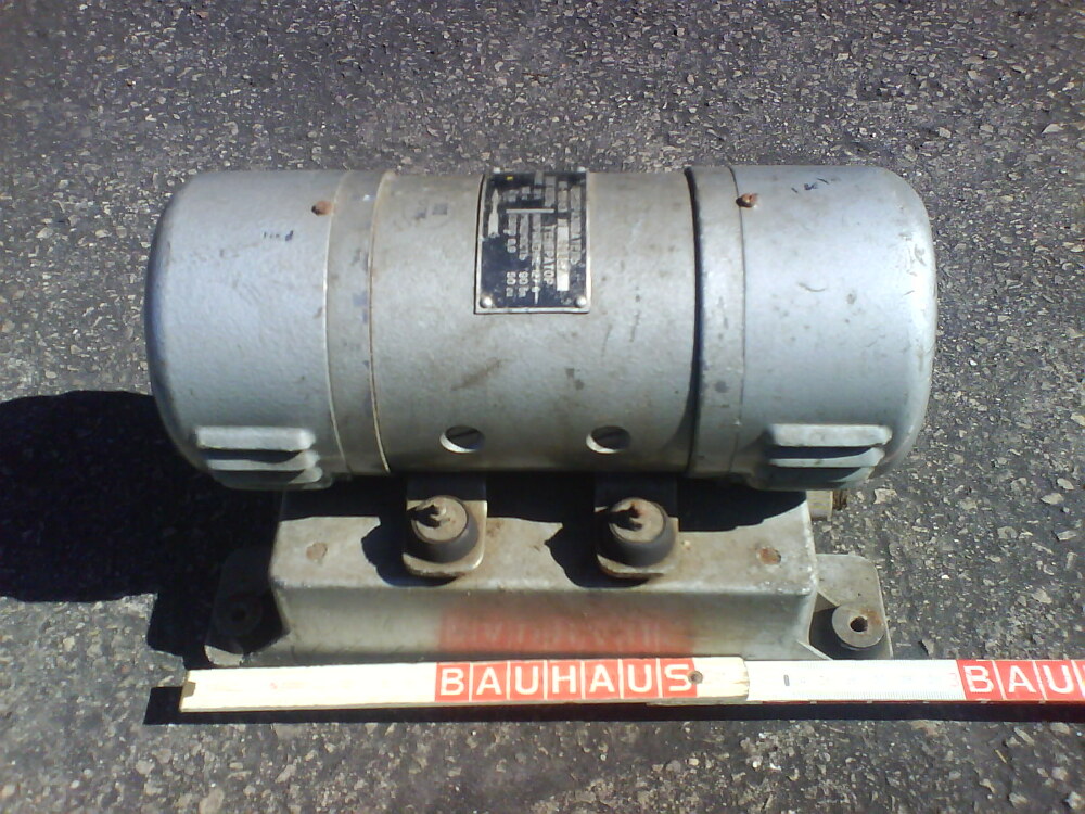

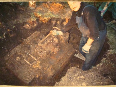

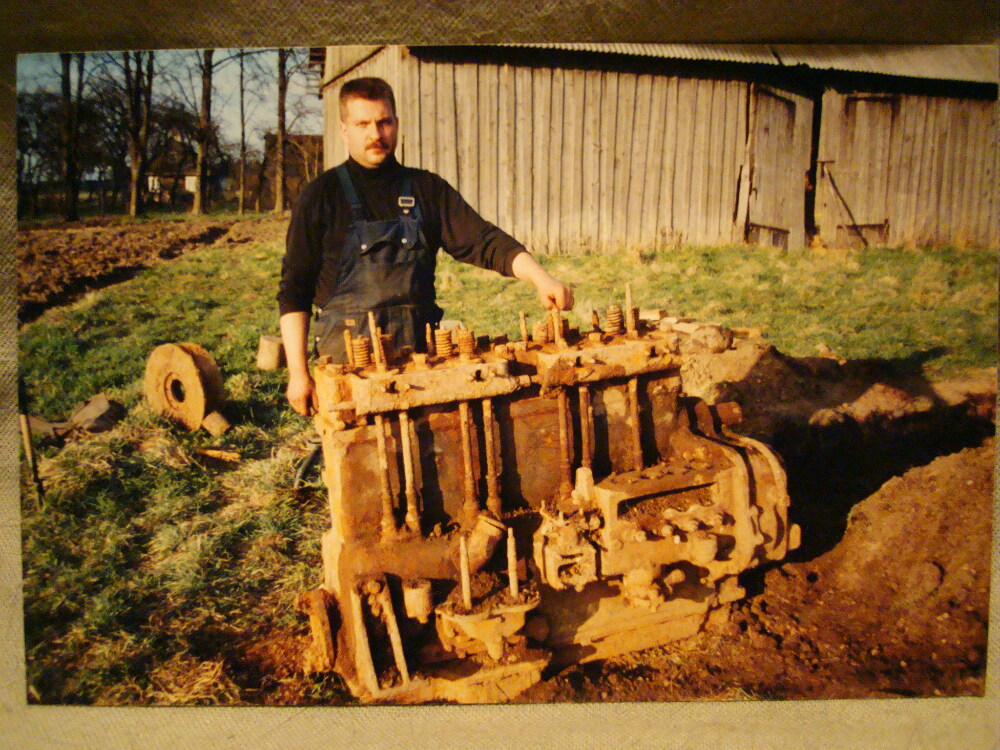

:lol: а это дополнительные трофеи:бочка полная керосина и мотор от "Сталинца"
Предыдущий хозяин хутора и земли был видать кузнец.На территории мы нашли огромное количество кузнечного инструмента,тиски,наковальню.
А уж просто безымянного металла тонны.Работали с четырьмя детекторами.
Я до сих пор не уверен всё ли мы выкапали :lol:
Старый хуторянин был хозяйственный пушку и ДТ внутри сарая закопал :whistlin:

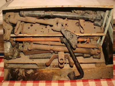

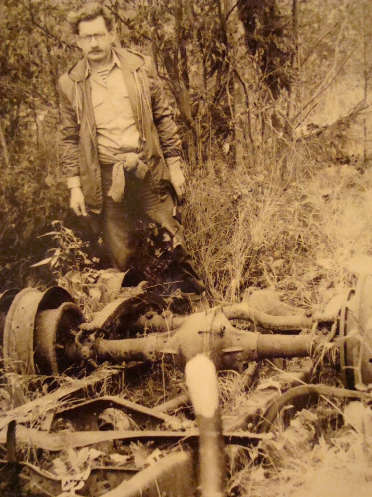

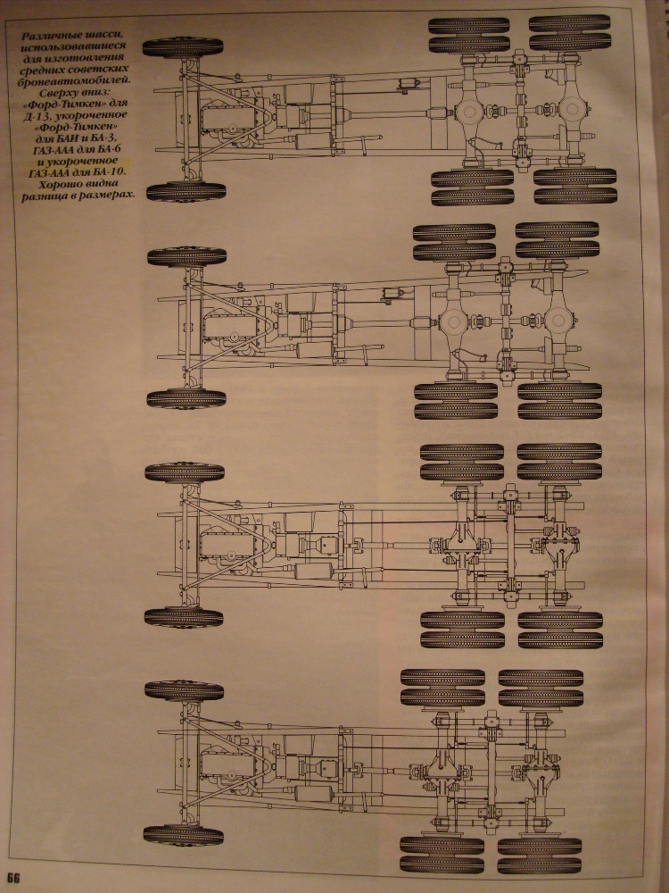

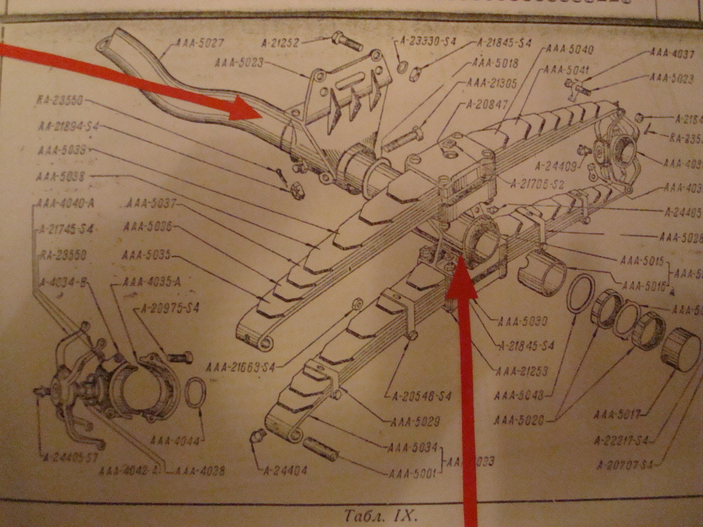

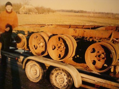

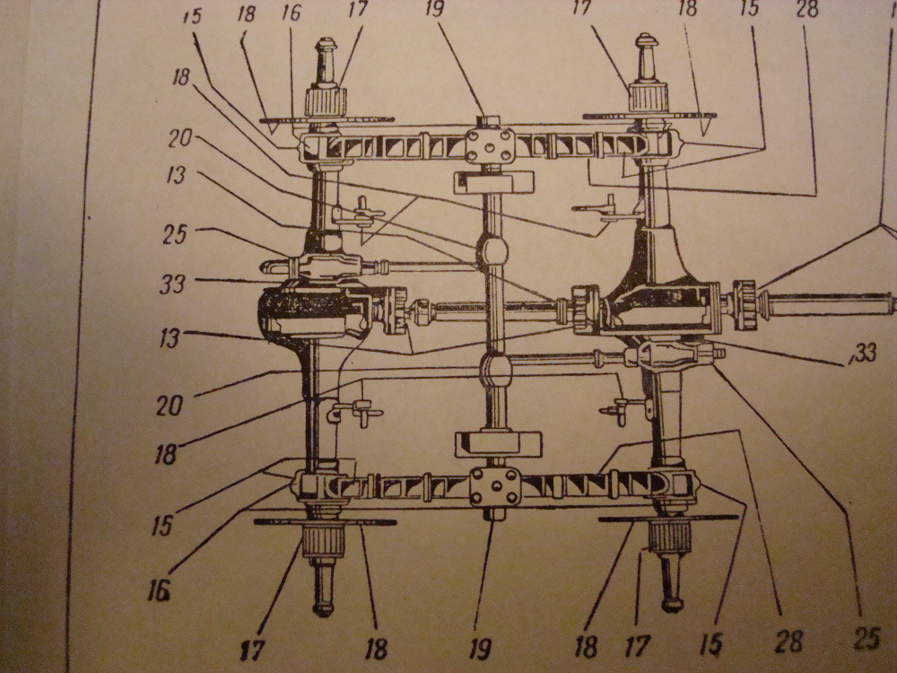

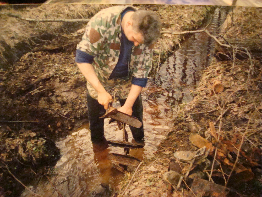

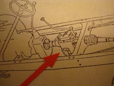

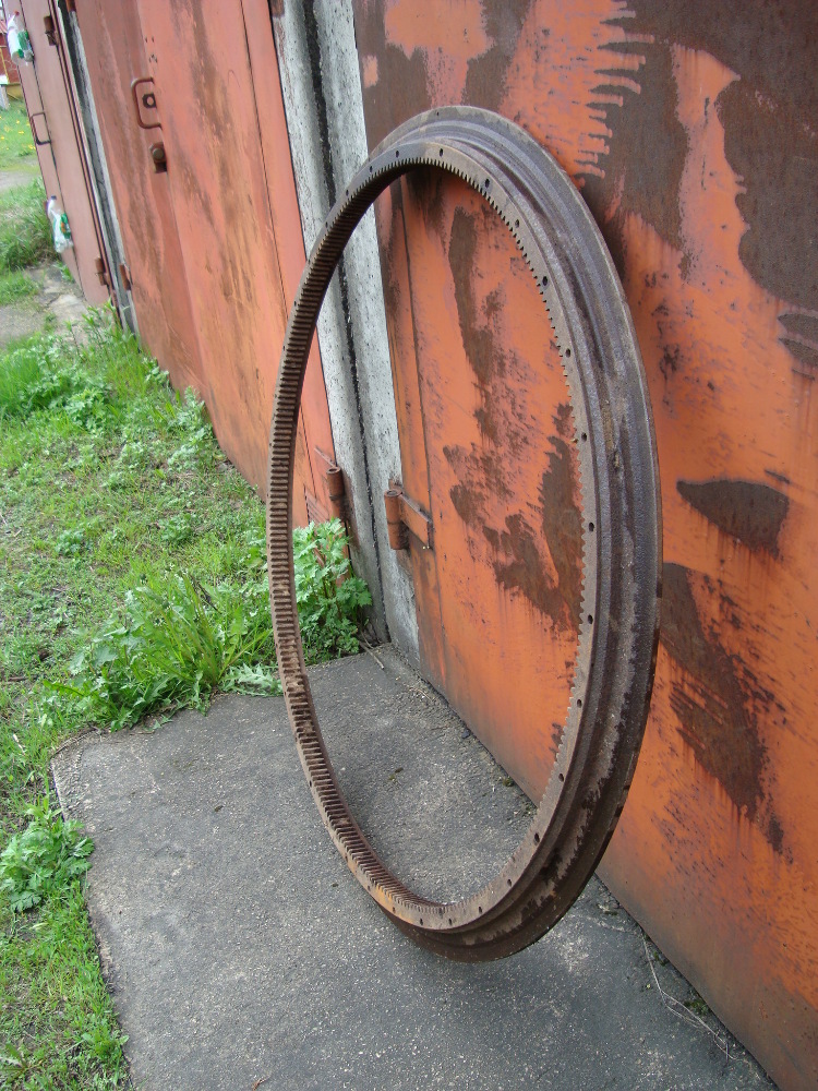

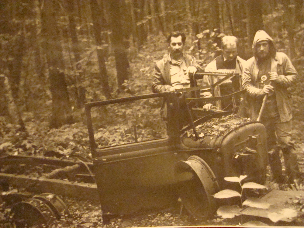

Теперь о шасси ГАЗ-ААА.

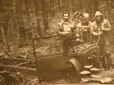

Копать технику в лесу начал ещё мой Отец.К слову сказать тот реставрированный ГАЗ-67 на котором я езжу до сих пор(его можно было увидеть 9 мая у памятника) тоже лесная находка,но это уже отдельная история.
Так вот ещё в 1986 году(я в этот момент служил срочную в СА) мой Отец с Коллегами принял участие в экспедиции в Мясной бор.Это где была окружена 2-я ударная армия Власова.Техники в те времена там было немеряно...
Место непроходимое.Болото. Но была ещё исправна узкоколейная жел.дорога.по ней на дрезине и были вывезены "трофеи" в том числе и шасси ГАЗ-ААА.
ОРУЖИЯ в тех местах было как шишек.По этому экспедицию сопровождал дополнительный "проводник" из компетентных органов... :whistlin:
...а потом с "железом"возился уже я.

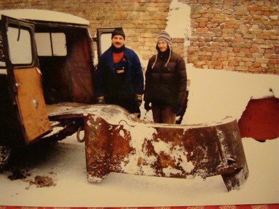

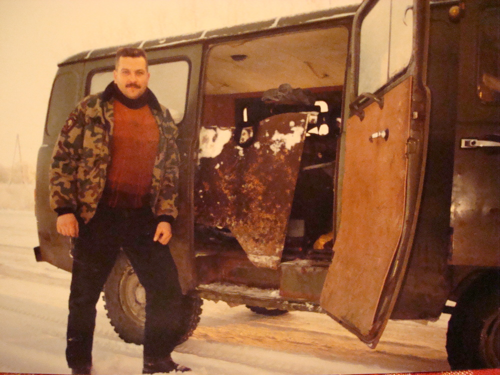

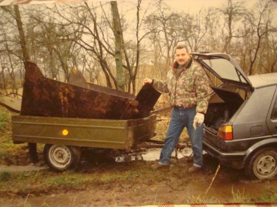

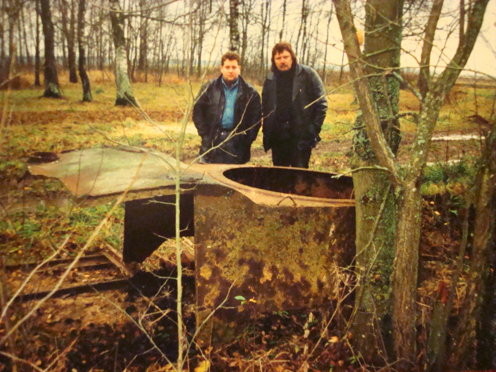

Возвращаюсь к бронекорпусу.

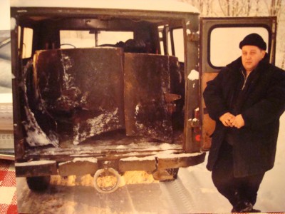

Надо было начинать двигать Железо в Ригу,оно уже порядком намозолило глаза жителям Шауляя пока стояло во дворе дома моего Друга...
На фото : в таком виде и мозолило,почти в центре города...
НО !!! В Буханку башня и бронекорпус одновременно НЕ ВЛЕЗАЮТ :(
...пришлось бронекорпус разрезать в доль.ФЛЕКСОМ !
Загрузили одну половинку,потом закатили башню,затем втиснули вторую половину корпуса.
Но это только полдела,надо ещё благополучно миновать Литовско-Латвийскую границу.
Этож ещё не Евросоюз был и таможня "лютовала"
Зима.В Буханке заснеженное железо.Таможенник с ничего непонимающим взглядом щупает ледяное железо...
Это сейчас хи-хи и ха-ха :whistlin: А тогда я заплетающимся языком доказывал ему что это "печь для выпечки хлеба"... :lol:
Это у меня старая такая мулька была,про печку...

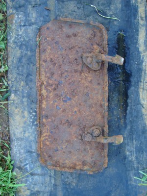

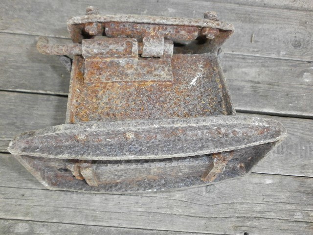

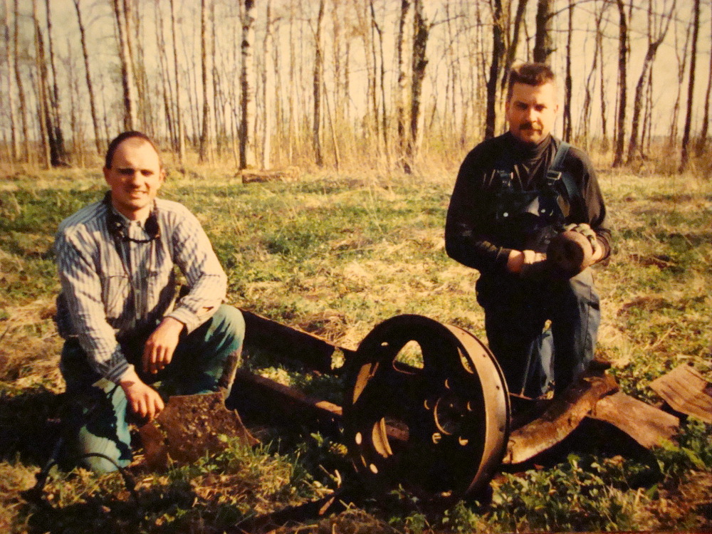

Спустя пару лет на Цундер ездил на Вахту памяти в Мясной бор и нашёл там забавную железяку,которая на моём БА отсутствовала.Был ли виной тому Хуторянин-кузнец(мать его!) или последствия войны теперь уж не узнать...
На фото железка Мясном бору :

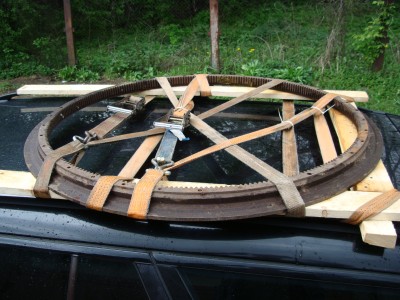

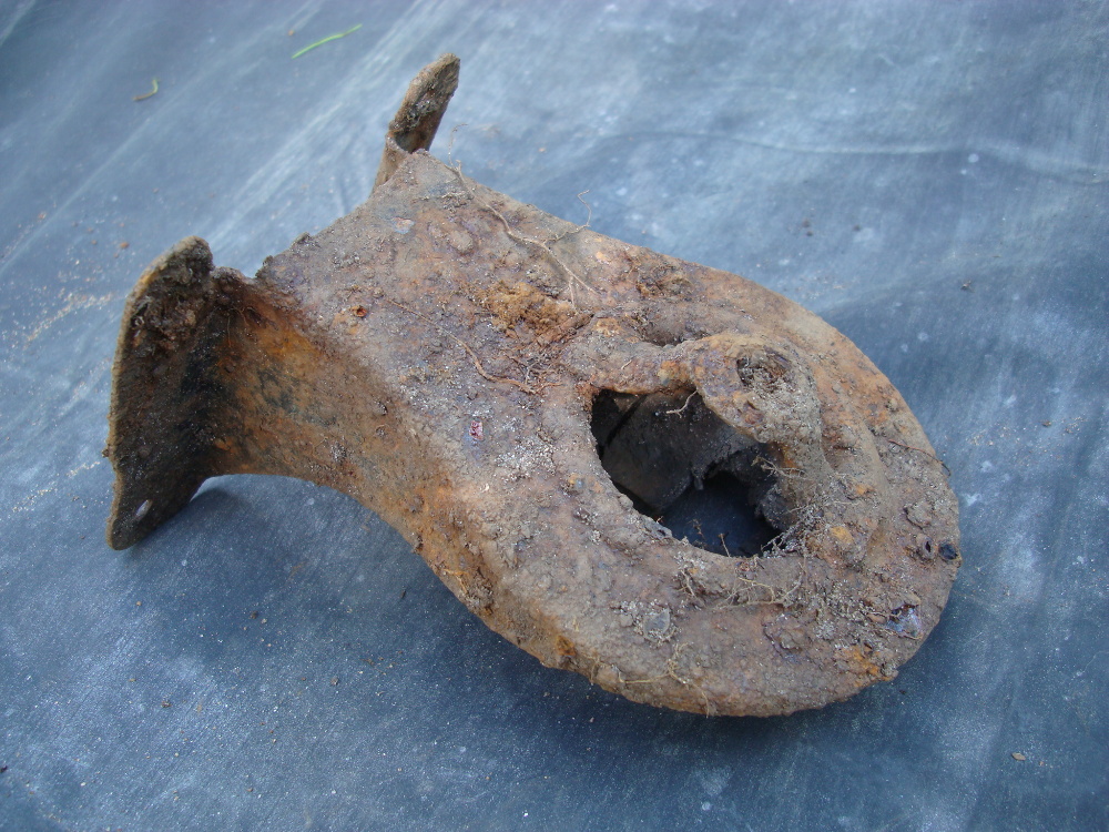

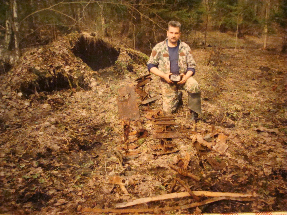

Раз на том месте выскочила такая железяка,значит надо место проверять,Логично? Да!
Весна.Опять визы,бензин,поездка дальняя...Но железо было!!!
По ходу там БА-10 закончил свой недолгий век...
Но вынести весной "трофеи" по болоту это почти не реально.Забрал только самое важное и необходимое.
Планировал приехать очередной зимой,но не срослось...и железо прое...сь...

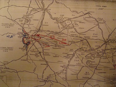

Есть версия что БА-10 был подбит в боях во время "Шауляйской операции 1-го Прибалтийского фронта" в период 5 июля - 28 августа 1944 года
Место находки городок Наисяй (Naisiai) - в зоне удара 3-го Гвардейского Мех.корпуса из состава 51-й армии 1-го Прибалтийского фронта.
Предположительно это была разведмашина 9-й гвардейской мех.бригады.
При отступлении 41-го года войска РККА через это место вроде не проходили.
Но это всего лишь предположение.

Чуть-чуть технической информации.

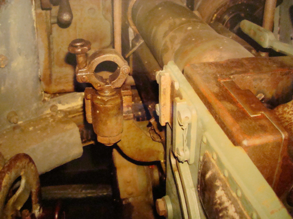

До нашего времени дошли и сохранились два! известных экземпляра бронеавтомобилей БА-10.
Один находится в Финляндии в Танковом музее в г.Паролла и находится в технически исправном состоянии.
Я его видел собственными глазами и имел возможность его не только сфотографировать очень подробно,но ощупать руками и залезть туда,куда обычным посетителям не разрешают.
Мотор на нём,кстати,заменён на более мощный от FORD V8,изменилась из-за этого и трансмиссия : отсутствует коробка-демультипликатор.
В осуществлении поездки в Паролла мне оказал неоценимое содействие и помощь наш Коллега по форуму "хм-хм" другим известный как "енот".Ему респект и уважуха!!!
Второй частично сохранившийся БА-10 (ходовая часть-имитация)находится в составе мемориального комплекса под городом Лохвица Полтавской области(Украина)
...и всё :( В Кубинке такой машинки нет.Ходят,конечно,слухи что в России откопали один или даже два,но документального подтверждения пока нет.

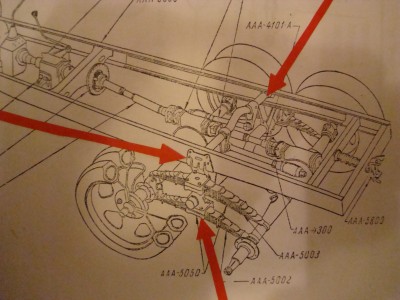

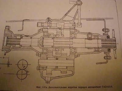

Теперь немного о грустном...

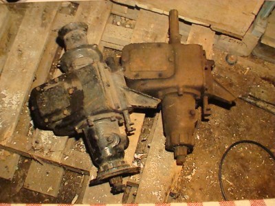

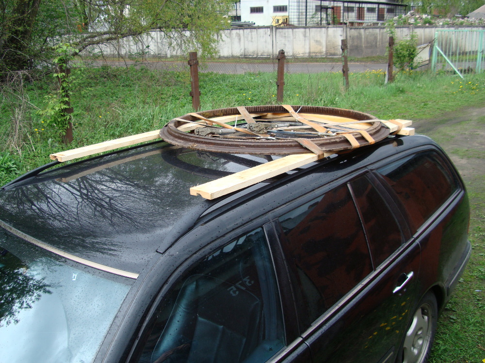

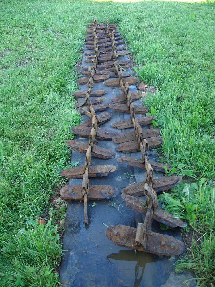

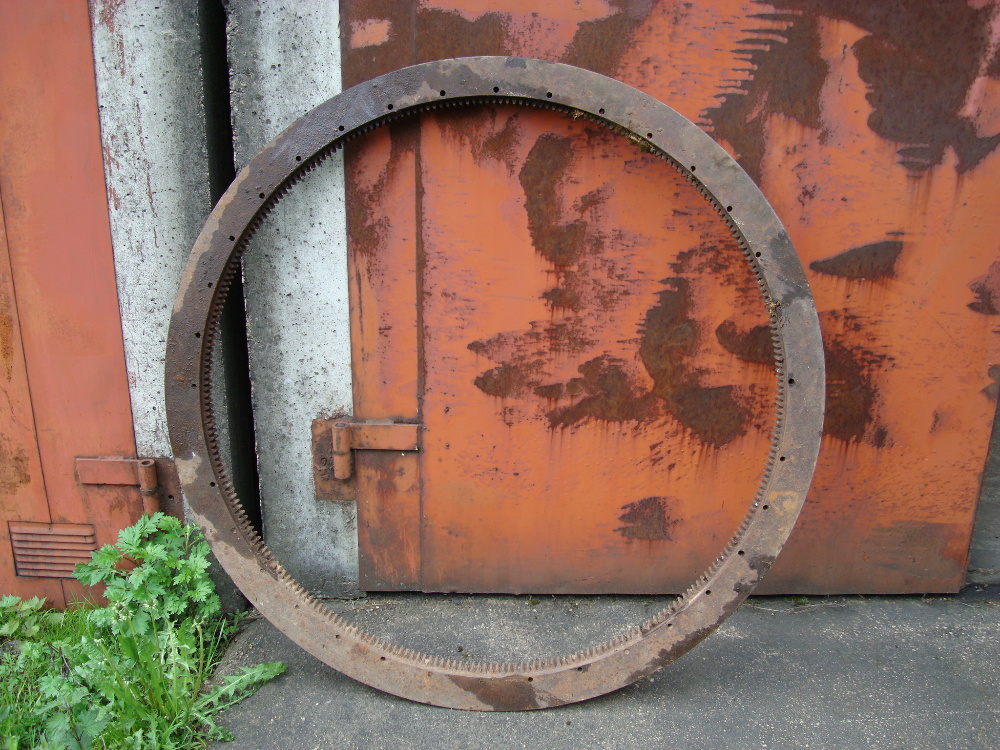

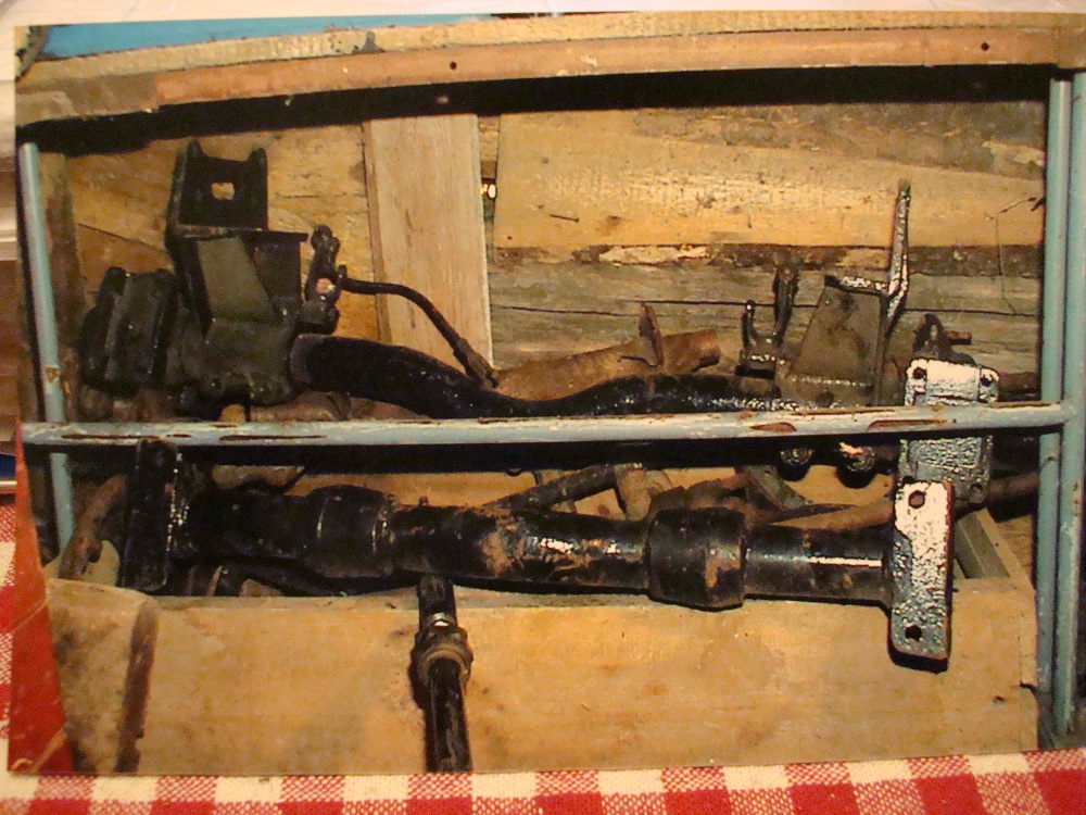

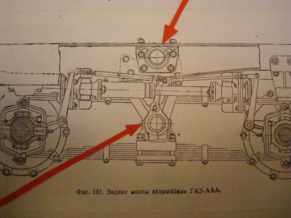

В 12-ом году я уже готовился приступить к сборке ходовой части.Рама и многие детали к ней уже были отпескоструены и покрашены.
Тогдаже я и в Пароллу съездил,заэскизировал массу мелочей которых у меня не хватало.
Разбортировал 42 !!! колеса-гусматика.Более менее годные покрышки теперь доживают свой век на полуторке у Аллигатора(отданы были безвозмено!)
Отсортировал полтора десятка дисков покрепче,негодные сдал в металл,остальные забросил "на полку". 12 дисков отпескоструил и загрунтовал.Купил 12 новых покрышек с камерами и флеппами,можете себе представить ЭТОТ размер в России производят до сих пор :wink:
Уже сделал "ревизию" задних мостов,передний мост давно лежал готовый в сборе с рессорой. Ну в общем потихоньку двигался в перёд....
...и тут какие-то НЕХОРОШИЕ ЛЮДИ вскрыли мой гараж и упёрли там подчистую всю мелочёвку (всё рано это было тонны две!) которая соединяет мосты с рамой...
Охрана спала,собаки не лаяли - место перед гаражом вытоптано "стадом" ворюг...
Очень насторожило то что взяты были детали только от ходовки ААА, а остальное не тронули,хотя,сами понимаете,железа в гараже было и другого полно...
Если помните Цундер тогда на форуме объявление давал о проишествии.
А окончательно меня добил звонок одного нашего знакомого на следующий день,который дословно заявил следующее : "Андрей,это не я (в смысле украл) ,если не веришь можешь приехать ко мне,у меня твоих деталей нет..."
...странный звонок,странный разговор.Я в недоумении до сих пор... :(
Вот фото деталей (не всех конечно...) что пропали:
Я ищу уже не ТЕ что пропали,а ТАКИЕ ЖЕ что продолжить работу.
Без "оси балансира" и "распорки рамы" работа тупо остановилась...

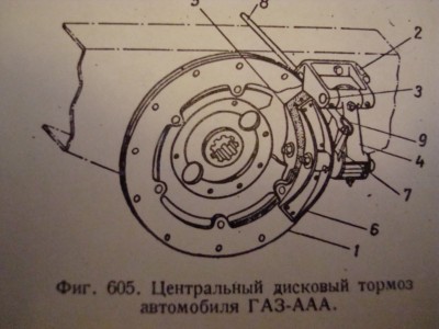

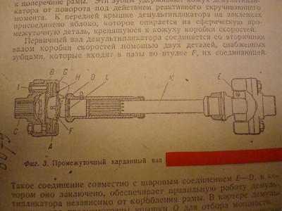

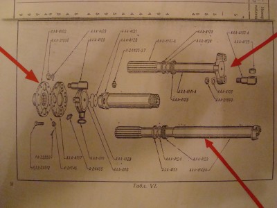

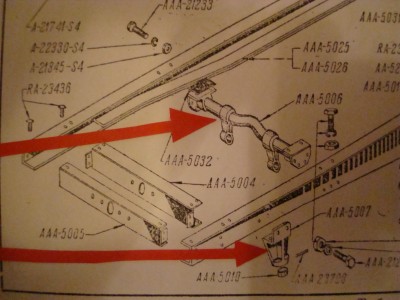

Форумчане,нужна Ваша помощь !
Для продолжения работ по восстановлению БА-10 ищу детали от ходовой части(шасси) ГАЗ-ААА.
"ось балансира" - на ней крепятся пара рессор с каждой стороны рамы.Блок рессор поворачивается(качается)на оси балансира.
"распорка рамы" - крепится на теже заклёпки что и ось балансира,но с внутренней стороны рамы.К "распорке рамы" крепятся вторые концы "реактивных тяг" заднего моста.

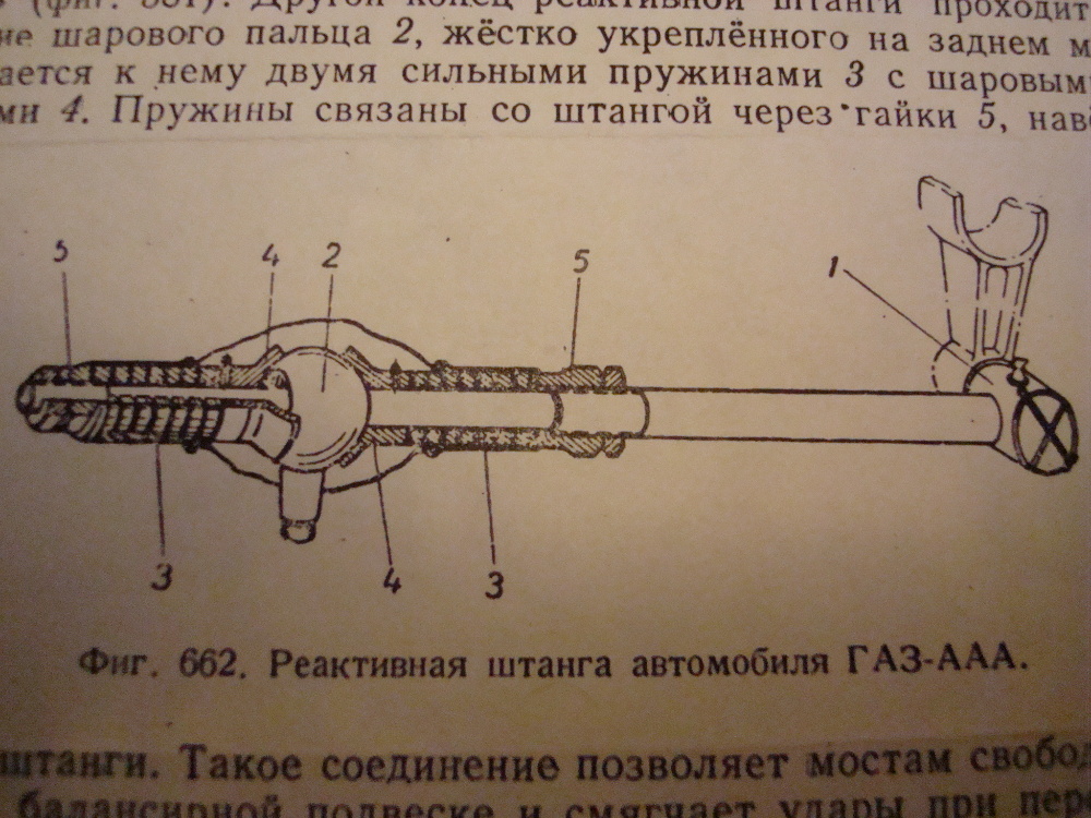

"реактивные тяги" - крепятся одним концом к мостам,другим к "распорке".Не позволяют мостам провернуться вокруг собственной оси.
"карданные валы"
"коробка-демультипликатор" - помимо штатной КПП устанавливалась отдельная коробка для включения пониженной передачи
"дисковый стояночный тормоз"

Пока всё. Есть около трёхсот фотографий технического толка БА-10 из Пароллы.Если будет интересс выставлю часть их.
На самом деле "полезной в реставрации" информации по БА-10 очень мало.По этому буду рад интересным фото и ссылкам :flowers:

Interesnuja tjema ! Jeslji njevozrazjajetje vnjesu njekotorije popravki.Sudja po fotkam v setji sushcjestvujet jeshcjo 4 BA-10 :roll: ,kak naprimer v Kubinke:
http://www.xenophon-mil.org/rusarmy/kub ... d027as.jpg
i v Moskve http://www.madaxeman.com/images/Russian/BA10.JPG
i jeshcjo : http://www.pacificwrecks.com/vehicle/ba ... 0-side.jpg
http://director.io/tanquesyblindados/ar ... tracks.jpg
Na foto 061.jpg.(eto v Ukraine? ) bronjevik stoit na baze GAZ-21 (nje Volga ,a dovojennij ) toljko koljosa ot Pobedi.
Jeslji nje trudno postavtje foto salona ,kakije tam udobstva i komfort :wink: ekipazju.
Uspehov v poiske detaljei i zavershitj projekt! :flowers:
Это БА-6
Это тоже БА-6
Эти два действительно БА-10
Я понял о чём речь,но сомневаюсь и мне нет основания не доверять такому источнику как ув.г. М.Коломийц...
Придётся мне смириться с мыслью что мой БА всего лишь пятый... :(

Бронеавтомобили Д-13, БАИ, БА-3, БА-6, БА-10 имеют лишь внешние сходства для неопытного взгляда.
Отличаются применяемыми ходовыми частями(шасси)
внешним видом и устройством бронекорпусов
способом изготовления бронекорпусов - клёпка или сварка(в случае с БА-10)
Башнями

Удобства и комфорт...
Я ЗДЕСЬ не помещаюсь...Очень неудобное место водителя,ноги жутко в неудобном положении.
Может кому то ростом 1 м 60 и весом 50 кг здесь и нормально.Таких как я в танкисты не брали ... :(

Жалко было раставатся с башней, но хоть в хорошие руки попало.

В память героев (1) Латышские стрелки 1915-2015 (1)
Телефон: +37129181019
Металлодетектор: рогатина на аллигатора...
Пункты репутации: 226

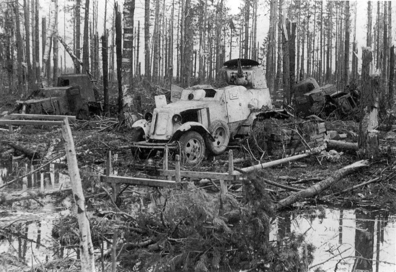

подбитые и брошенные БА-10 - печальное зрелище...
Уцелевшие экземпляры приходится восстанавливать по крупицам,хотя это был самый массовый довоенный бронеавтомобиль.

Гусеницы "оверолл"
Собираются по тихоньку.Кроме тех что подарил Комбат у меня уже было некоторое колличество. Наш коллега "ДАН" недавно нашёл аналогичные.

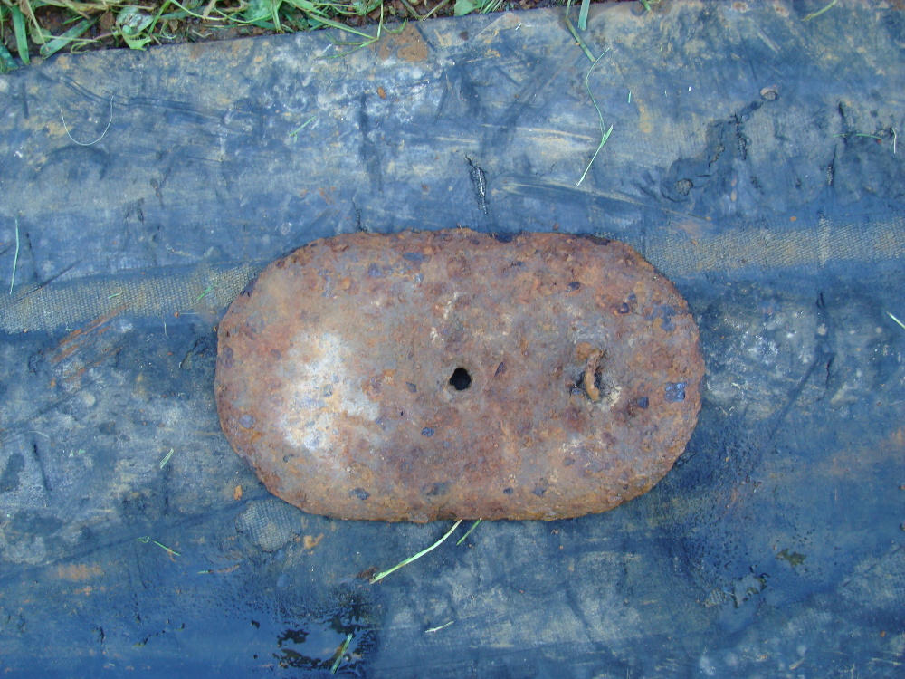

DAN нашёл ещё чуток деталей для БА-10 :flowers:
Супер !

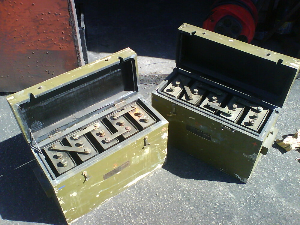

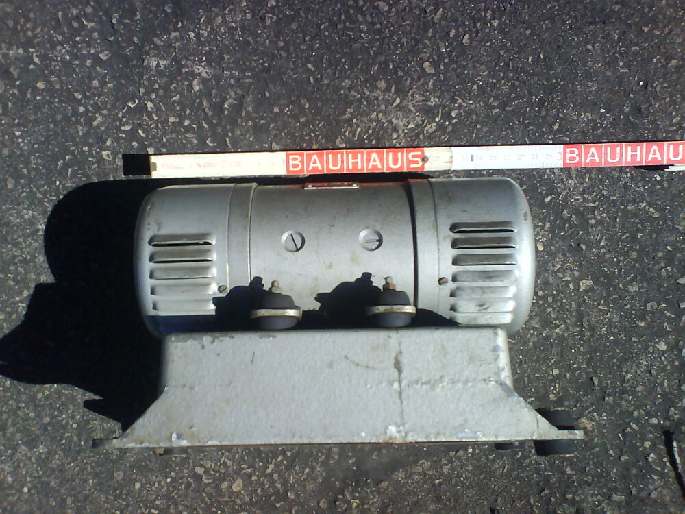

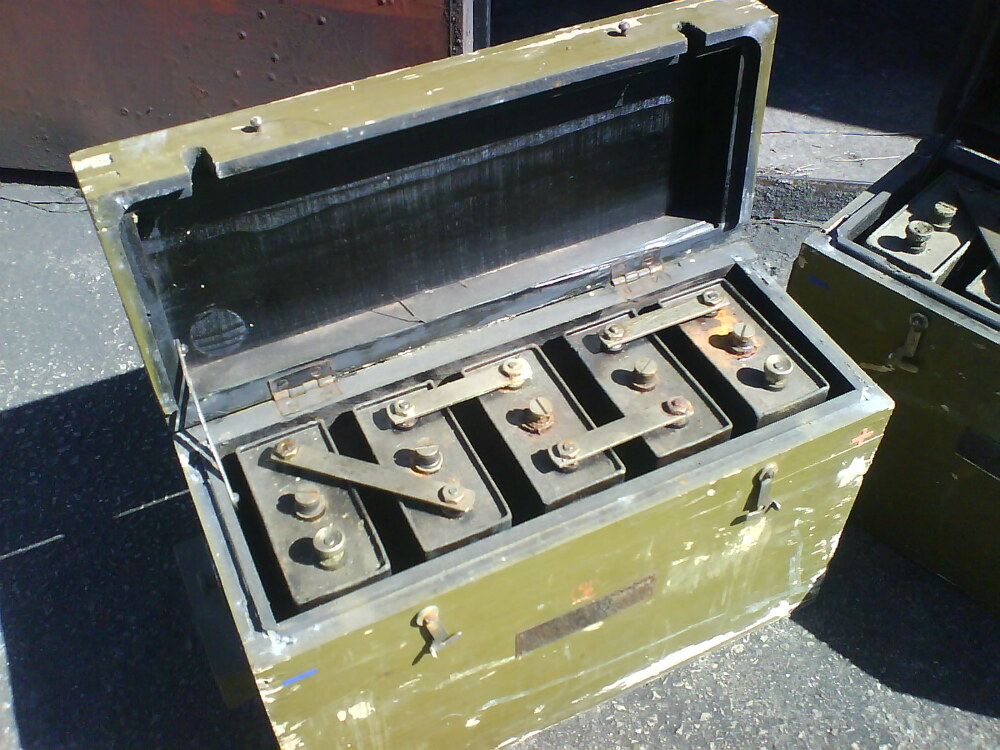

Питание радиооборудования :
Достал аккумуляторы похожие на те что на фото.А вот умформер великоват раза в 1.5... :whistlin:
Может Кто подскажет где раздобыть умформер по меньше ?

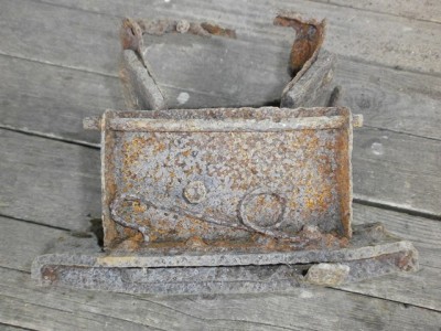

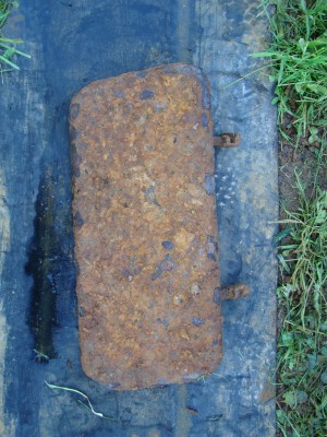

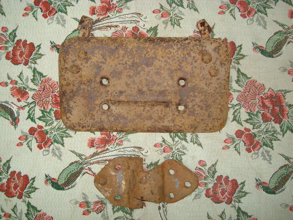

Спасибо и + "Vilks1" за терпение и надёжность ! :flowers:
Были у него в гостях - загрузились шестернёй башни (часть погонного механизма) для БА-10 :flowers:
....и ещё куском брони,тоже предположительно от него же... :flowers:

Сегодня я получил замечательную деталь для БА-10 :flowers: Шестерню поворота
башни(часть погонного механизма)
...хотел забросить "Vilks1" + в репу,но почему то не нашёл темы с его вопросом... :(

Советский БЕПО №695 типа БП-35 (ПР-35 + 2 x ПЛ-37) всместе с БА-20жд и БА-10жд

нарыл в интернете одну машинку что была у литовских лесных братьев!

Спасибо Камраду "eduardo81" из Лиепаи за кронштейн воздушного фильтра на БА (АА,ММ.ААА) :flowers:
Toljka k BA-10 eta neimejet otnoshenije.
Eta shvedskij bronevik L-181, kotori v chisle 6 shtuk bili v litovskoi armii do 1940 goda.

MrIks писал(а):
Большинство бронеавтомобилей 30-х годов произведённых в разных государствах имеют общие как внешние так тактико-технические черты.
Шведский Л-181 изготовлялся на шасси формулы 6-4 фирм Даймлер-Бенц,Фиат,а затем Сканиа.К БА-10 он,естественно,отношения не имеет.В литовской армии до 1940 года было на вооружении 8 ( ? ) таких бронемашин.Любопытно что проект оказался слишком дорогим для самой Швеции и большинство Л-181 продавались в другие страны: в Нидерланды и даже в Эстонию.
Самым близким к Советским БА-3,-6,-10 является Испанский ААС-1937 производившийся на шасси Форд и Шевроле с установкой задней тележки фирмы Тимкен.А с началом Гражданской войны в Испании и деталей от подбитых в боях БА-6.
Комбат и Мрикс,спасибо за комментарии :flowers:

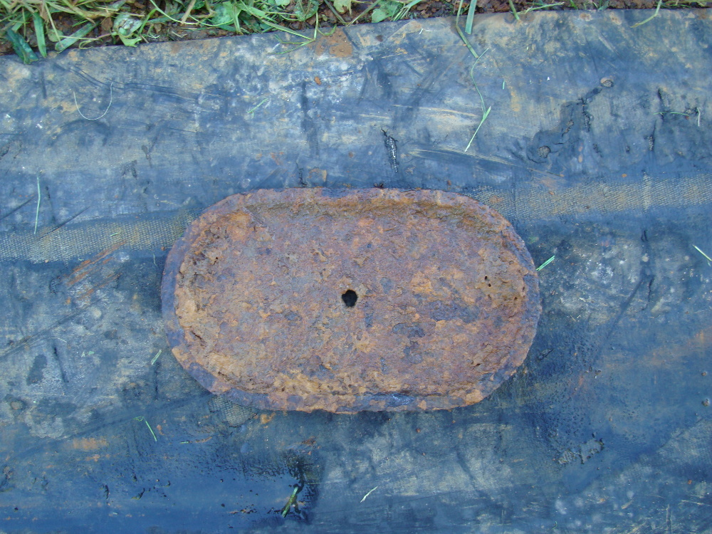

Камраду Штрафбат респект ! :flowers:
Его стараниями у меня добавился смотровой лючок и петля двери ! :flowers:

:!: Камраду "DAN" респект и уважуха за :
1. собственно за 48 "плиц" гусянки "оверолл",бронекрышку бензобака,бронестворку радиатора! :flowers:
2. за доставку буквально к порогу дома !!!! :flowers:
3. за доверие в финансовых вопросах ! :flowers:
Здорово что всё это богатство попало ко мне к сельскому дому,тк отмочить в бочках с водой детали в Риге у меня нет :flowers:
Железо сразу полегчало.... :lol:

Получил в обмене на разные "полезные детальки" от АА и 67 :whistlin: Коллега на форуме не зарегистрирован,но за темами следит... :whistlin:
