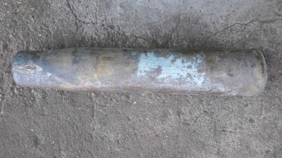

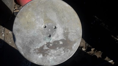

Можно ли ипределить по маркировке, от какого орудия эта гильза :?: Вес примерно 10кг

Гильза похоже советская, доп фото

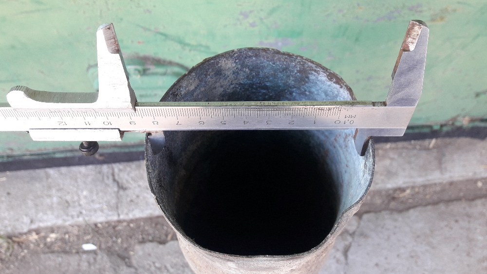

Interesants atradums! Čaulas gals ir deformēts, bet pieļauju, ka tā ir 107 mm. Ja tā, tad tā ir salīdzinoši reta. Krievijā bija divu veidu 107mm lielgabali:
107-мм полевая пушка образца 1910 года - saražoti 863 gab.
107-мм дивизионная пушка образца 1940 года (М-60) - saražoti 139 gab.
Par čaulu garumu līdz šim informāciju nebiju atradis.
Būtu labi precīzi izmērīt čaulas IEKŠĒJO diametru.

Вы зря её целиком не сфотографировали, это гильза к 100-мм полевой пушке БС-3, танковой пушке Д-10Т, Д-10С. Изготовлена похоже в 1954 году.

Jā, būtu labi nofotografēt visu čaulu. Par 100 mm kalibru neiedomājos. No foto spriedu, ka lielāks. Gads ir 1945. Kāreiz kara beigas Kurzemē.

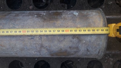

Сделал фото, 100мм не будет.

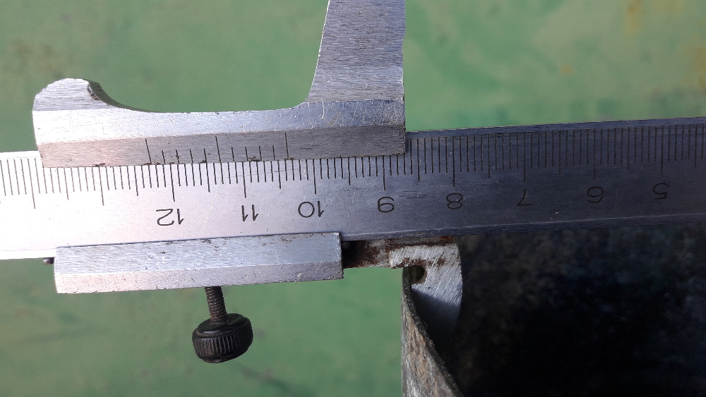

Замерьте фланец, если 147,5 мм, то это 100 мм гильза.

Ничего мерять не надо, где вы ещё видели гильзу бутылочной формы.
Tur nav 1945. gada. Tikai E - 1954. g.
