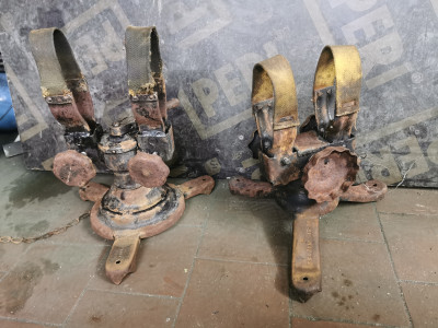

Папалис такие штуки думаю для пристрела 1952 г можете падсказат побольше информации?

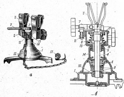

Прицельный станок ПС-51
Назначение и общее устройство
Прицельный станок ПС-51 (рис. 1) предназначен для обучения стрельбе из стрелково-го оружия по неподвижным и появляющимся целям на сокращенные и действительные даль-ности.
Он состоит из основания станка, верхней части станка с обоймами, винта с шайбой, нарезной втулки, заводной пружины, заводной рукоятки (маховичка), прижима с шайбой, колец сепаратора с шариками, гайки и спускового приспособления
Оружие, закрепленное в обоймах станка, может поворачиваться в горизонтальной плоскости на 360°, в вертикальной – на угол около ±6° от среднего положения и сваливаться вправо и влево на угол около 12°.
Рис. 1. Прицельный станок ПС-51:
а – общий вид; б – в разрезе; 1 – основание станка; 2 – верхняя часть станка; 3 – обоймы; 4 – винт с шайбой; 5 – нарезная втулка; 6 – заводная пружина; 7 – заводная рукоятка; 8 – прижим с шайбой; 9 – кольца сепаратора; 10 - гайка; 11 – спуск заводной рукоятки; 12 – муфта; 13 – струбцинка с крючком; 14 – опорная втулка; 15 – чашка, 16 – винт заводной пружины; 17 - поводок заводной пружины

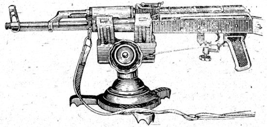

Рис. 2. Прицельный станок ПС-51, подготовленный к работе с автоматом
– повернув заводную рукоятку на себя, поставить ее на стопор (взвести заводную пружину), надеть одно из звеньев цепочки на выступ крючка струбцинки и отрегулировать с помощью муфты длину цепочки (тросика) так, чтобы при нажатии на спусковой крючок оружия стопор освобождал заводную рукоятку; застопорить муфту с помощью гайки-барашка,
– проверить надежность работы станка, для чего зарядить оружие учебными патрона-ми, поставить заводную рукоятку на стопор, навести оружие в цель и нажать на спусковой крючок, при этом верхняя часть станка должна автоматически закрепиться на основании станка и наводка не должна сбиваться, в таком положении станок готов к работе.

Блин балшое спасибо паставели фсио на место :) била галоваломка зачемета цепоцка итт
