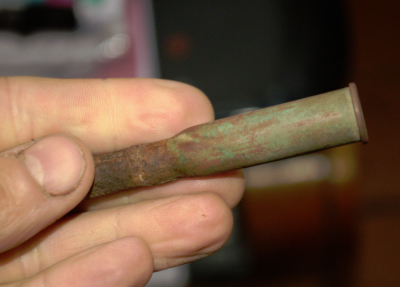

Sveicināti!
Приветствую!

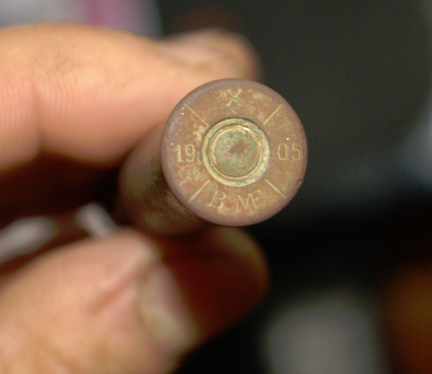

Lūdzu palīdzēt noskaidrot, kādam ierocim bijusi piederīga? Un ko nozīmē tie uzraksti? `1905` - skaidrs, ka tas ir gadaskaitlis, bet pārējie apzīmējumi?
Paldies! :flowers:

Patronas noteikšanai tomēr vajadzīgs PRECĪZS čaulas garums,lodes resnums milimetros...
Tā vizuāli pēc formas izskatās pēc agrā M1891 Mosina parauga,ar apaļo lodi.
Spicās sāka ražot 1908.g.
"1905" ir gads,"X"-iespējams kad oktobris,bieži tā ir ka ar romiešu apzīmē izlaiduma mēnesi.Un ražotāja emblēma.No galvas nepateikšu-jāmeklē pašam :D .
https://www.oldammo.com/december15.htm
ja Tēvuzemei grūti laiki

Часом не Манлихер? :roll:

https://valerymt.blogspot.com/2016/12/850-r-mannlicher.html
BMF - Berndorfer Metallwarenfabrik, Berndorf

Šorez izskatās kad Tava būs 8x50R Manlicher...
https://sl.wikipedia.org/wiki/8%C3%9750_R_Mannlicher
Tāpēc vajag izmērus precīzus!Šīs abas fēc formas vizuāli līdzīgas! :D

čaulas garums - 48mm
lodes diametrs - 10mm

Korozija laikam darījusi savu,jābūt būtu šim-

Lūk identiska:
Вложение:
manliher.jpeg [ 20.37 Кб | Просмотров: 614 ]
https://patronen.su/index.php?action=gallery;sa=view;id=8651
