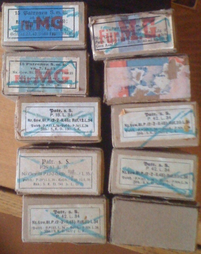

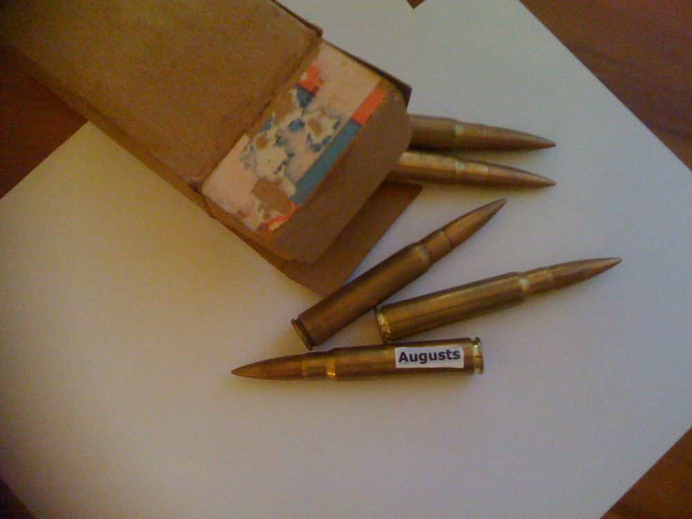

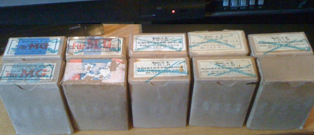

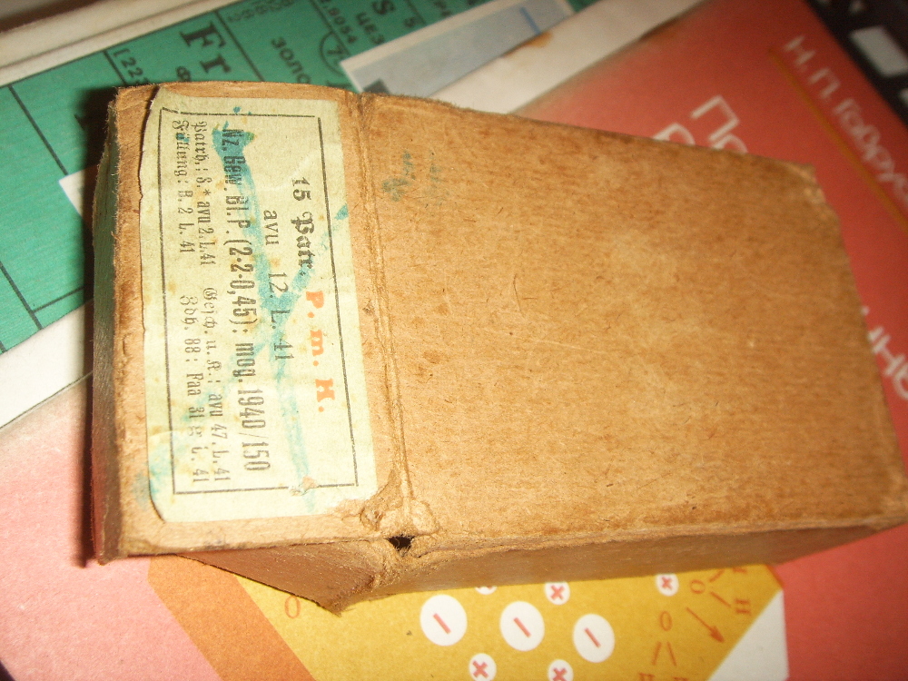

Нашли случайно но состояние оболдеть! Много! 34, 35, 42, 43 года. В упоковке по 15 шт! Рука не поднимаеться сверлить потому что идеальный бой! И рядом рос цветок эдельвейса! Вопрос- стоймость, завод изготовитель, что за маркировка на пачках?

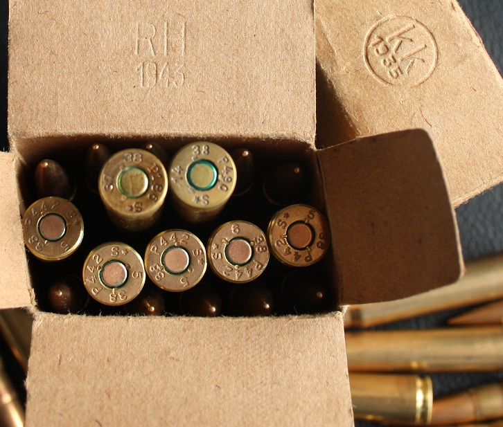

Вернусь к патронам со временем порох может стрелять резче, то есть не гореть, а взрываться это опасно для автоматического самозарядного оружия меньше для винтовок револьверов, мосинка и наган со 100% уверенностью выдержат, проверено на знакомых из нагана стреляли барсом из мосинки соколом, что во много раз превышает допустимое давление в стволе оружие не разорвало но пользоваться им можно было только после ремонта .
1. Современные патроны, снаряженные бездымным порохом через 100-200-300 лет стрелять вряд-ли будут, ибо вещества, из которых эти пороха состоят (пироксилин, нитроглицерин) метастабильны, и с течением времени скорость их разложения сильно возрастает из-за накопления продуктов распада, ускоряющих этот самый распад. То есть, если патрон пролежал в земле 50 лет и стреляет, не факт, что пролежав ещо 10 он выстрелит.
2. Капсюльные составы на основе гремучей ртути, антимония, бертолетовой соли довольно устойчивы во времени, даже если гремучая ртуть развалится, бертолетова соль и антимоний при ударе вполне могут воспламенить порох с определенной степенью вероятности. А современные капсюльные составы снаряжаются всякими тетразенами тенересами и прочь заменителями гр.ртути, стабильность их гораздо ниже.
3. Смесевой дымный порох при хранении в условиях низкой влажности и температурной стабильности практически вечен.
Мораль сей басни такова, что потертый люггер дедушки Ганса через 100 лет даст осечку, а из кремневого карамультука времен Наполеона очень даже запросто можно кого нить пристрелить даже через 300 лет
2. Недавно довелось пострелять немецкими патронами 1944 года выпуска 7,92 Х 57, хранились все время после войны на наших армейских складах. Стреляли в одной из воинских частей со знакомым полковником. Стрелял естествено из Маузера. Было сделано окло 20 выстрелов. Только при одном слегка треснула гильза в верхней части. Остальные - без проблем. Кучность - лучше чем у новых чешских.
При этом год назад по незнанию купил пару коробок барнаульских патронов для своего Тигра. Каждый пятый патрон - осечка из-за каплюля. Причем покупал в разных магазинах, в относительно разное время. Вот так.
Интернет вот что пишет!
Последний раз пишу бой отличный! :lol: Могу дать пострелять для пробы! :lol:

Skazite..
a ta packa sine krasnaja gde sorvana etiketka..tam slucaino ne nadpis ,,Platzpatrone 33,,? :D
Toist trenirovocno-halastije patroni s krasnoi derevjannoi pulei?
P>s. tam i na packah ukazani odni markirovki, a vnutri kakoito ,,patronnij sbrod,,..
Iso krome zeljonogo laka na kapselah, drugije cveta toz prisutstvujut? :roll:

Всё соответствует надписям ! Это я для фото помешал кое что! :D Вообще то найдено более 60 коробок пришлось делиться на три части! :D

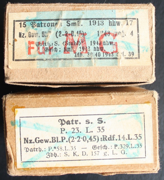

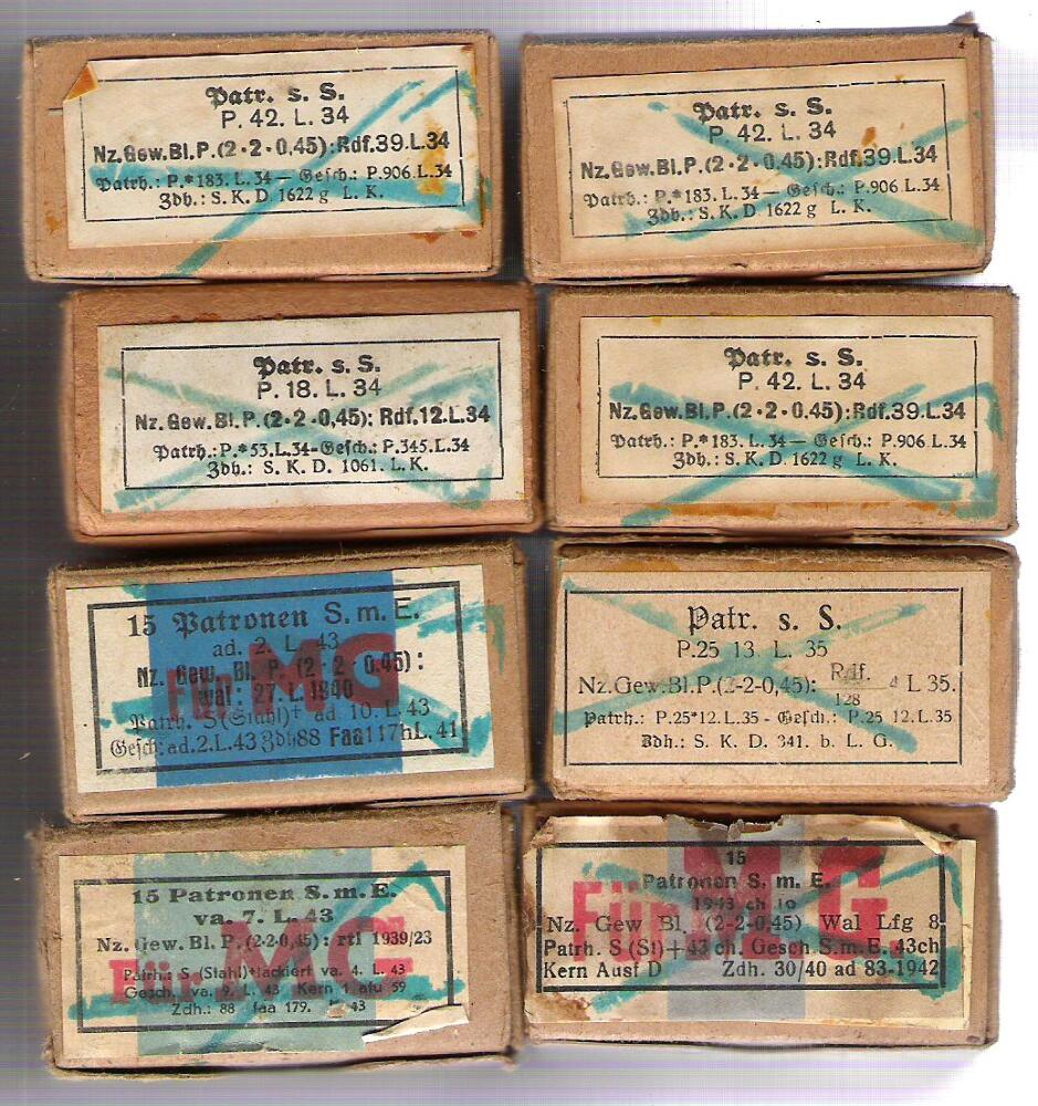

патрон с пулей со стальным сердечником предназдначен для стрельбы из пулемётов (за исключением авиационных)
изготовлен компанией Metallwerke Silberhuette GmbH, г. Andreasberg, Harz, 17-я партия 1943 г.
заряд из пироксилинового винтовочного пластинчатого графитованного пороха (размер зерна 2х2х0.45 мм), изготовлен компанией Deutsche Sprengchemie, завод в г. Moschwig, 4-я партия 1943 года
гильза стальная, изготовлена компанией Metallwerke Silberhuette GmbH, г. Andreasberg, Harz, в 1943 г.
пуля со стальным сердечником изготовлена компанией Metallwerke Silberhuette GmbH, г. Andreasberg, Harz, 1943 г.
капсуль обр. 30/40 изготовлен компанией (если я там правильно разглядел dnf) Rheinische-Westfaelische Sprengstoff AG, завод в Stadeln около г. Nuernberg, в 1939 г.
патрон с тяжёлой пулей
изготовлен компанией Polte, завод в г. Magdeburg, 23-я партия 1935 г.
заряд из пироксилинового винтовочного пластинчатого графитованного пороха (размер зерна 2х2х0.45 мм), изготовлен компанией Westfaelische-Anhaltische Sprengstoff AG, завод в г. Reinsdorf, 14-я партия 1935 года
гильза латунная, изготовлена компанией Polte, завод в г. Magdeburg, 58-я партия 1935 г.
пуля изготовлена компанией Polte, завод в г. Magdeburg, 329-я партия 1935 г.
капсуль изготовлен компанией Selve-Kornbiegel-Dornheim AG, завод в Suhl
Упаковки на другой фотографии - плохо видно.

Если надо инфу по другим упаковкам - надо сделать их нормальные фотографии.

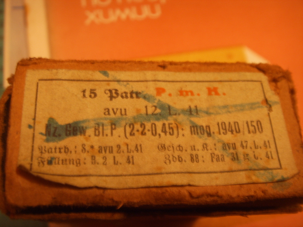

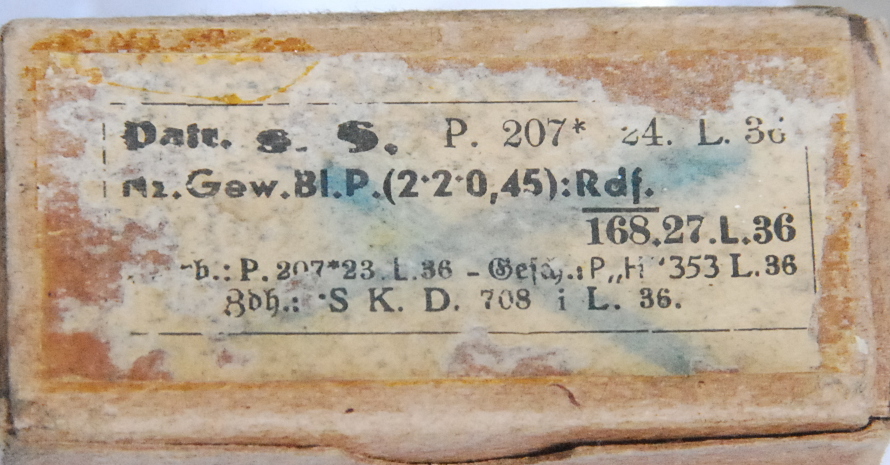

Rozjasnite pro etu pozhaluijsta.

7,92x57, čaulas materiāls nav norādīts, iesp. misiņš, s.S= smagā lode, ar svinu, (uz kapseles zaļa laka) ražota, tāpat kā visi komponenti 1936.g.
P207= Metallwerk Odertal Gmbh. Odertal Post Lauterberg, Hartz (1935-1939).
Kapseles ražotājs nav zināms.
Iespejama lota piegāde.

Немного дополню.
Звёздочка после кода завода - материал гильзы (латунь).
Цвет лака или зелёный или чёрный.
Производитель пороха: Westfälisch-Anhaltische Sprengstoff A.G., Werk Reinsdorf
http://home.scarlet.be/p.colmant/german-codes.htm
Ну а что на это скажешь? :D

Tam na packah interesno tolko to sto puli ,,dla patronov MG,, S.m.E= s zeleznim serdecnikom (prim.10 gram), v razlicii ot s.S= tjazoloj puli so svincom (prim.12 gram)..

слева направо и сверху вниз
изготовлен компанией Polte, завод в г. Magdeburg, 42-я партия 1934 г.
заряд из пироксилинового винтовочного пластинчатого графитованного пороха (размер зерна 2х2х0.45 мм), изготовлен компанией Westfaelische-Anhaltische Sprengstoff AG, завод в г. Reinsdorf, 39-я партия 1934 года
гильза латунная, изготовлена компанией Polte, завод в г. Magdeburg, 138-я партия 1934 г.
пуля изготовлена компанией Polte, завод в г. Magdeburg, 906-я партия 1934 г.
изготовлен компанией Polte, завод в г. Magdeburg, 18-я партия 1934 г.
заряд из пироксилинового винтовочного пластинчатого графитованного пороха (размер зерна 2х2х0.45 мм), изготовлен компанией Westfaelische-Anhaltische Sprengstoff AG, завод в г. Reinsdorf, 12-я партия 1934 года
гильза латунная, изготовлена компанией Polte, завод в г. Magdeburg, 53-я партия 1934 г.
пуля изготовлена компанией Polte, завод в г. Magdeburg, 345-я партия 1934 г.
капсуль изготовлен компанией Selve-Kornbiegel-Dornheim AG, завод в Suhlб 1061-я партия 1934 г.
капсуль изготовлен компанией Selve-Kornbiegel-Dornheim AG, завод в Suhl 1622-я партия 1934 г.
 Заголовок сообщения: Re: Патроны
СообщениеДобавлено: 23 июл 2012, 19:48
Администратор
Администратор
Сообщения: 21907
Награды: 4
Телефон: ........
Пункты репутации: 974
изготовлен компанией Patronen-, Zuendhuetchen- und Metallwarenfabrik AG, г. Schoenebeck на Elbe, 2-я партия 1943 г.
заряд из пироксилинового винтовочного пластинчатого графитованного пороха (размер зерна 2х2х0.45 мм), изготовлен компанией под кодом wal , 27-я партия 1940 года
гильза стальная, изготовлена компанией Patronen-, Zuendhuetchen- und Metallwarenfabrik AG, г. Schoenebeck на Elbe, 10-я партия 1943 г.
пуля со стальным сердечником изготовлена компанией Patronen-, Zuendhuetchen- und Metallwarenfabrik AG, г. Schoenebeck на Elbe, 2-я партия 1943 г.
капсуль обр. 88 г. изготовлен компанией Deutsche Waffen- u. Munitionsfabriken AG, в г. Karlsruhe, 8117-я партия 1941 г.
изготовлен компанией Metallwarenfabrik Treuenbritzen GmbH., завод в г. Sebaldushof, 13-я партия 1935 г.
заряд из пироксилинового винтовочного пластинчатого графитованного пороха (размер зерна 2х2х0.45 мм), изготовлен компанией Westfaelische-Anhaltische Sprengstoff AG, завод в г. Reinsdorf, 128-я партия 1935 года
гильза латунная, изготовлена компанией Metallwarenfabrik Treuenbritzen GmbH., завод в г. Sebaldushof, 12-я партия 1935 г.
пуля изготовлена компанией Metallwarenfabrik Treuenbritzen GmbH., завод в г. Sebaldushof, 12-я партия 1935 г.
капсуль изготовлен компанией Selve-Kornbiegel-Dornheim AG, завод в Suhl, 341-я партия 1935 г.
изготовлен компанией Kabel-u. Metallwerke Neumeyer A.G., г. Nürnberg, 7-я партия 1943 г.
заряд из пироксилинового винтовочного пластинчатого графитованного пороха (размер зерна 2х2х0.45 мм), изготовлен компанией под кодом rtl, 23-я партия 1939 года
гильза стальная, лакированая изготовлена компанией Kabel-u. Metallwerke Neumeyer A.G., г. Nürnberg, 4-я партия 1943 г.
пуля со стальным сердечником изготовлена компанией Kabel-u. Metallwerke Neumeyer A.G., г. Nürnberg, 9-я партия 1943 г., сердечник - изготовлен компанией August Winkhaus, г. Muenster
капсуль обр. 88 г. изготовлен компанией Deutsche Waffen- u. Munitionsfabriken AG, в г. Karlsruhe, 179-я партия 1943 г.
изготовлен компанией Fabrique Nationale d'Armes de Guerre, г. Herstal, Liege, Бельгия, 10-я партия 1943 г.
заряд из пироксилинового винтовочного пластинчатого графитованного пороха (размер зерна 2х2х0.45 мм), изготовлен компанией под кодом wal, 8-я партия 1943 года
гильза стальная, изготовлена компанией Fabrique Nationale d'Armes de Guerre, г. Herstal, Liege, Бельгия, в 1943 г.
пуля со стальным сердечником изготовлена компанией Fabrique Nationale d'Armes de Guerre, г. Herstal, Liege, Бельгия, в 1943 г., сердечник - модификации D
капсуль обр. 30/40 изготовлен компанией Patronen-, Zuendhuetchen- und Metallwarenfabrik AG, г. Schoenebeck на Elbe, 83-я партия 1942 г.

По упаковкам берусь утверждать что эти патроны из тех партий, которые в начале девяностых продавались среди земессаргов. Позже они поступили и в розничную продажу в оружейные магазины.
С ними мы уже неоднократно сталкивались.
Интересно бы узнать имя того земессарга, который пустил их "на лево". Но этим пусть занимаются те, кому это положено.
