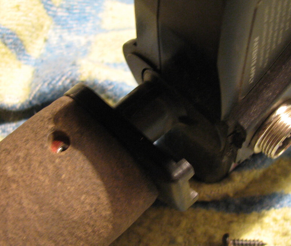

Защёлкнулся он хорошо, а как снять? Ни чего, не сломав разумеется. Заранее - спасибо.[/b]

Цитата:
Выкручиваешь шуруп и снимаешь.
Я его вообще не вкручивал. Он просто защёлкивается и сидит плотно

Попробуй повернуть влево/вправо на 90 градусов и вытащить

Blok elektroniki stavliaietca plotna, no nigdie nifiksiruietca i ievo mozna biez prabliem sniat.
Iesli vi kupili starii detektor i sami niesabirali, to moziet prieznii haziain fiksiraval blok elektroniki s baltom (eta riekomienduiet praizvaditiel). Etat bolt nahoditca na rukajatkie.
Krutit storanu nikuda nielzia, patamu sto slamaietie plasmasaviie fiksatorii upravlienija bloka elektroniki.

Всем спасибо - разобрался. Просто нужно было посильнее потянуть, а я боялся что нибудь отломать. Удобнее всего это оказалось сделать взявшись за ручку ближе к БУ и надавив на него снизу большим и указательным пальцем. А отвёрткой по пластмассе - жестоко :D
