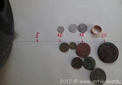

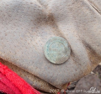

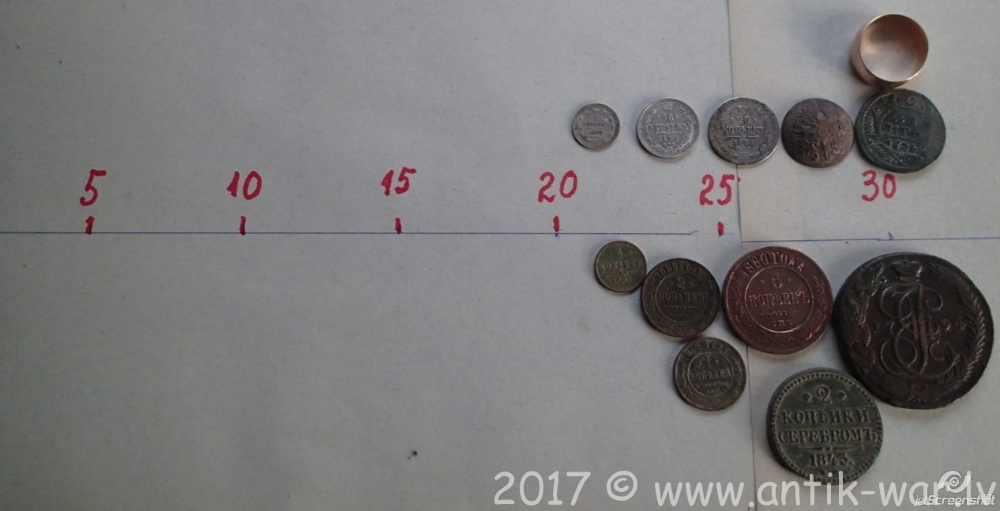

2017.11.14. Приобрел FISHER 22. Со штатной катушкой 9 Mono (9 coil-EE). На момент покупки был предложен более дорогой вариант с дополнительной катушкой DD но в ней штекер и провод были расположены под штангой-что весьма проблемно и выбран был самый дешевый и простой вариант. В дальнейшем думаю обязательно приобрести NEL TORNADO dd катушку.Защитный чехол к прибору взял для утепления блока электроники две батарейки на холоде хуже могут работать Чехол 15 евро хлипкий -швы просвечиваются выход разьема не совпадает т с выходом чехла. впрочем это не сильно мешает оторву его со временем .Провел доморощенный тест по воздуху он очень приблизительный. Настройка-поиск ювелирных изделий .Чуйка 10.На поле проявил прибор себя прекрасно-очень маневренный легкий . Дискриминация работает великолепно.На железо реагирует дополнительным к основному сигналу низким FE Tone.(более низким звуком)Красивый дизайн.Подлокотник увеличен по высоте это несколько стесняет руку но это мое лично мнение . Первой монеткой стала копейка Николая Первого 1852года в прекрасном сохране. Сигнал на медь четкий высокий.При установке аккумуляторов фирмы ENELOOP шкала заряда показала два деления- это норма.Но как мне кажеться на важный коп лучше взять еще хорошие фирменные батарейки ибо дополнительное напряжение в приборе это только плюс чуйке и глубине поиска.Понравилась настройка-очень простая и интуитивная-включил и начал поиск .Заморачиваться с настройкой на грунт я не люблю. Причина-на больших пространствах почва постоянно меняеться и тратить время и отвлекаться на настройки ну никак неохота.Достаточно снизить чувствительностьда и при небольшом опыте все равно услышишь сигнал цели при многократной проводке.И переплачивать за данную опцию лично я не собираюсь. За 4 года поиска мне не пригодилась она. Находок у меня много можете посмотреть отчеты.Конечно профессионалам нужны доп опции я не против них. Реально понимаю что они увеличивают шансы на поиск.Для получения удовольствия от поиска мне хватает и примитивного прибора.Всем удачи в находках!
Комментарий к файлу: Первая монетка с новым искателем
Комментарий к файлу: Домашний любительский тест глубины катушки 9Mono

упс фото теста по воздуху не то вот ставлю то что к катушке 9 моно.

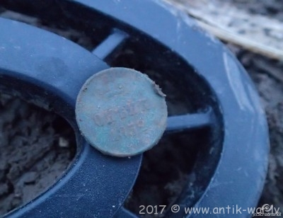

Фишер в деле :)
