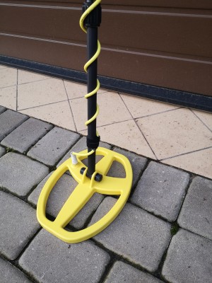

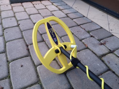

Тест детектора Vallon по воздуху с самодельной катушкой 38 см.=15 инчей.
Тест проводится в помещении.
Настройки режим *Normal* , и три замера при разной чувствительности 7,10 и 12.
При чувствительности 12 начинает ловить помеху от сети 220 вольт и компьютера.
Я прекрасно понимаю что воздушный тест это не то что в земле.
Но сейчас зима поэтому пока так.

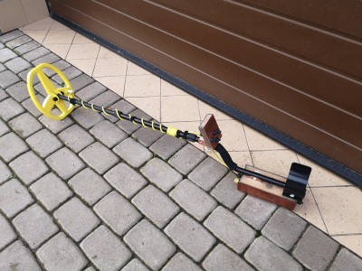

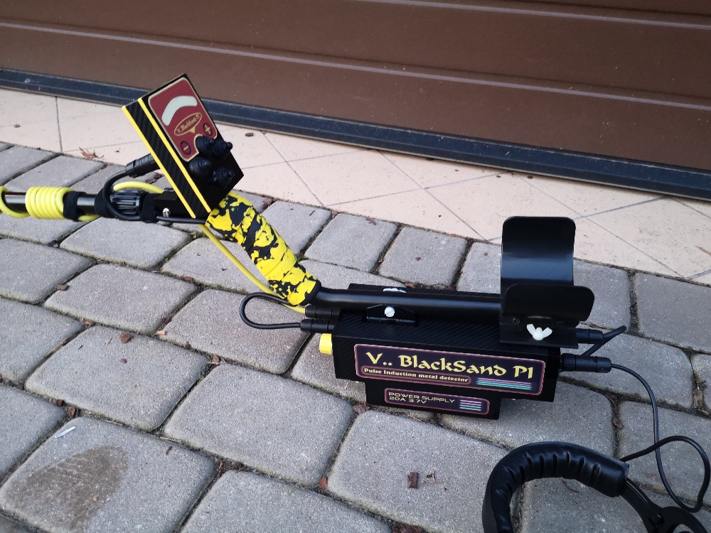

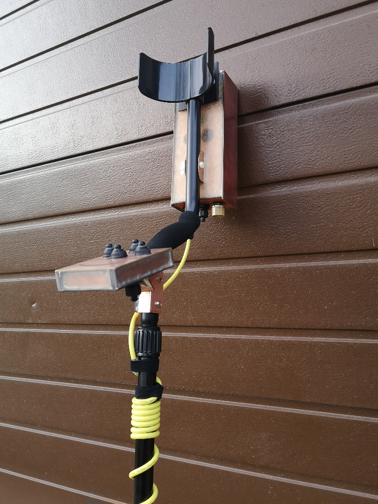

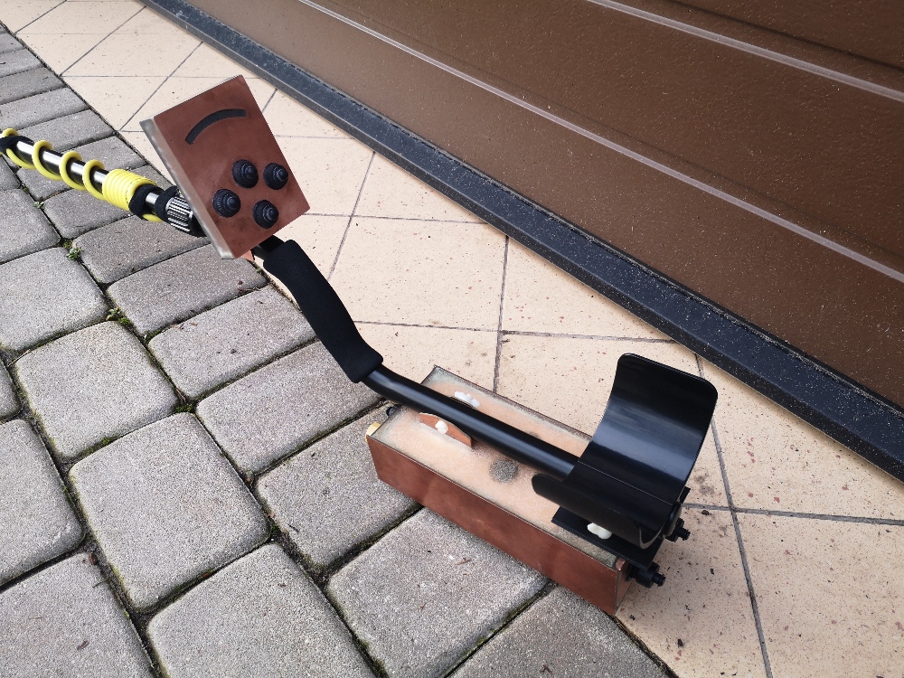

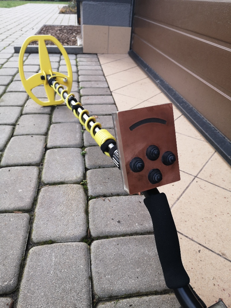

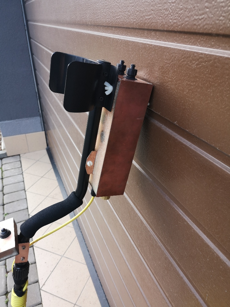

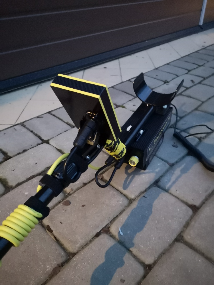

Монтаж блоков и катушки на штангу металодетектора. Примерка.
До конца февраля возможно и закончу. :flowers:
КРУТО!!! :flowers:
А получит ли своё собственное "имя" Ваш новый МД? :D :flowers:

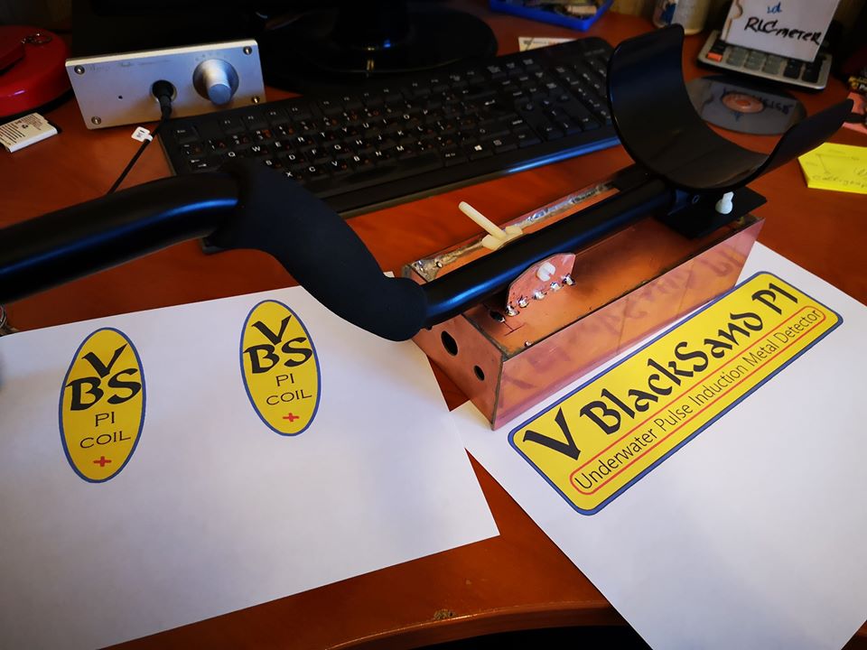

КРУТО!!! :flowers:

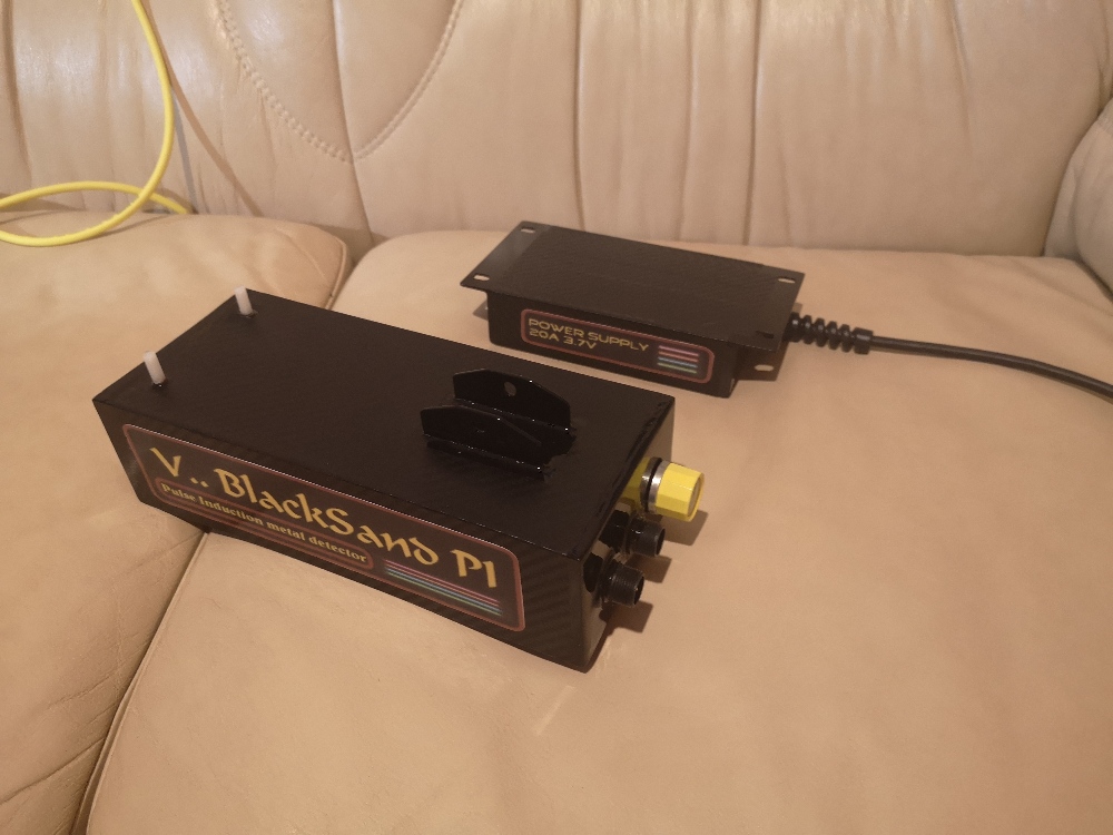

Не ну обозвать это святое дело LOL
Прикидки наклеек вот как на фото.
V = Vallon blacksand = черный песок PI = импульсный
Ты видишь монеты ? ..Нет ? -А они есть !

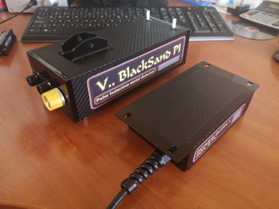

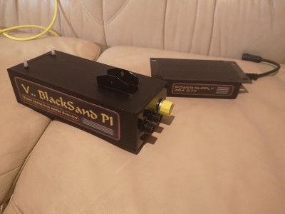

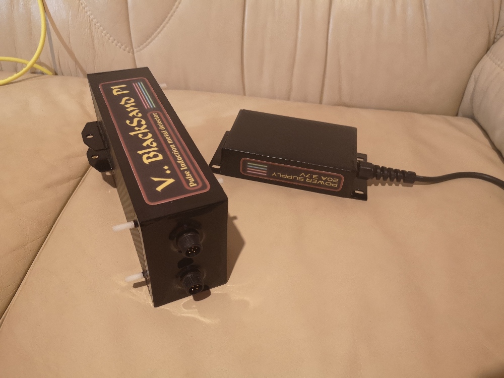

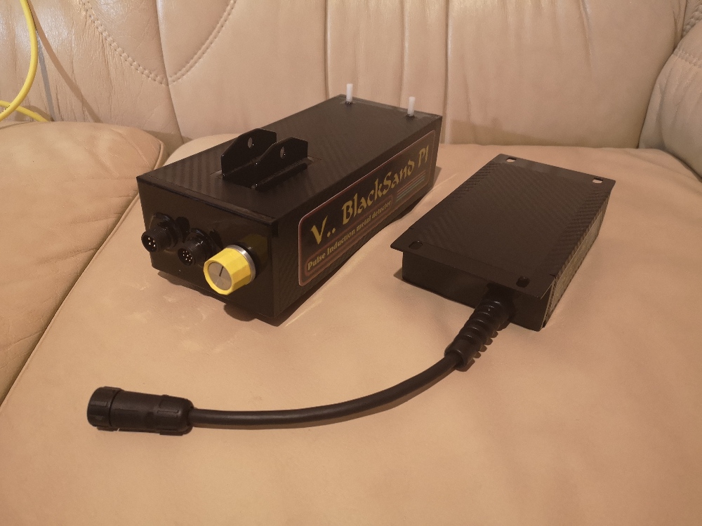

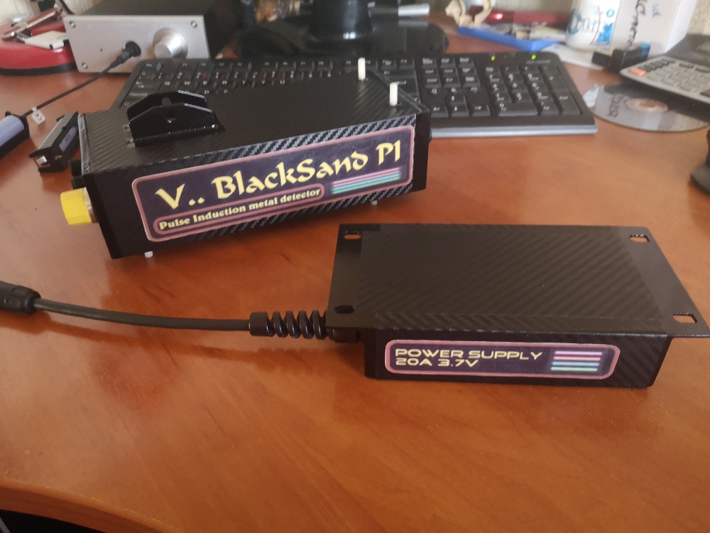

Блоки с начинкой от Vallon готовы. Блок литиевых батарей 20 ампер 3,7 вольта.
На днях поставлю на штангу и можно на пляж тестить. :flowers:
Наклейки самодельные , водонепроницаемые. Решил сделать сам , заказывать для одного раза дороговато..
интересно, что по весу будет в сборе...? :flowers:
Вес 2.1 - 2.6 кг. Все зависит от,-- какая катушка ставится и блок батарей. Этот 20А самый тяжелый но на нем детектор отработает 48-52 часа. Будут облегченные сменные по ~ 5 - 7А .

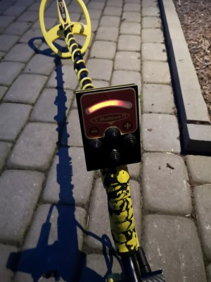

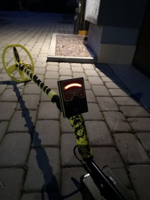

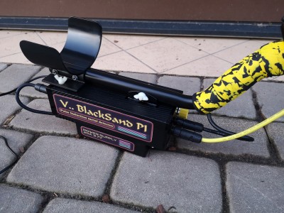

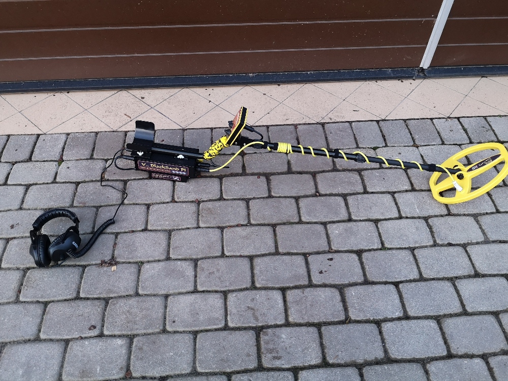

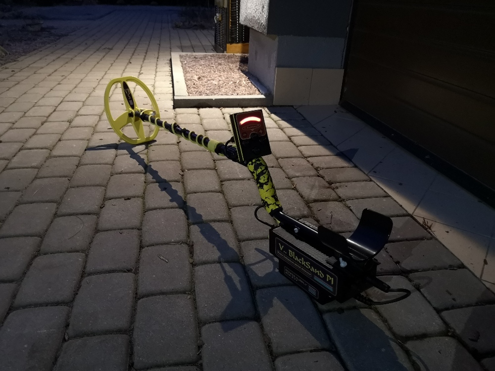

Ну и готово. :wink: Погода устаканится, начну с тестов в песке в полосе прибоя.
