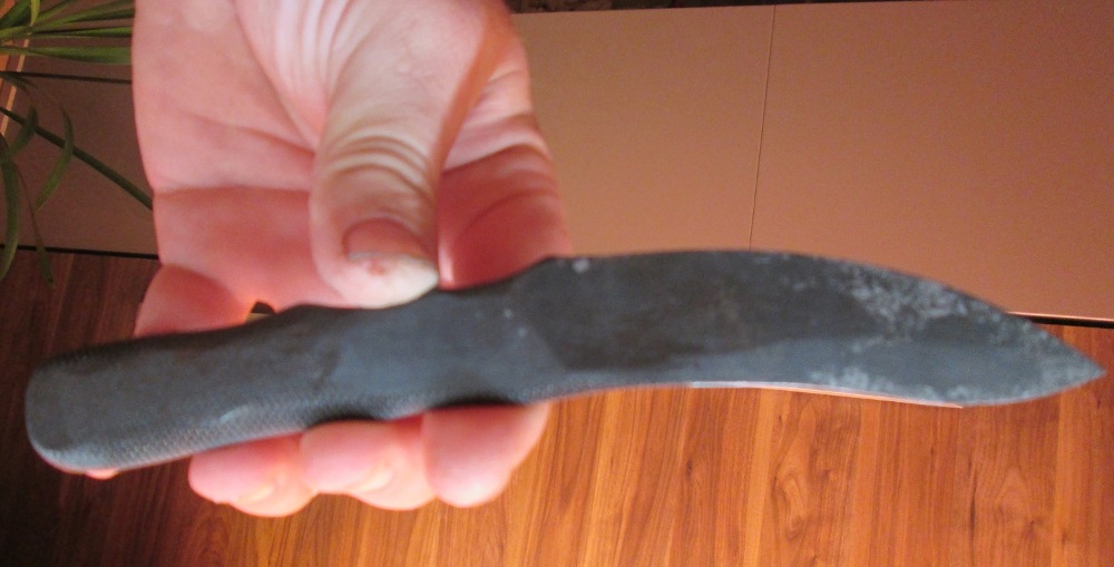

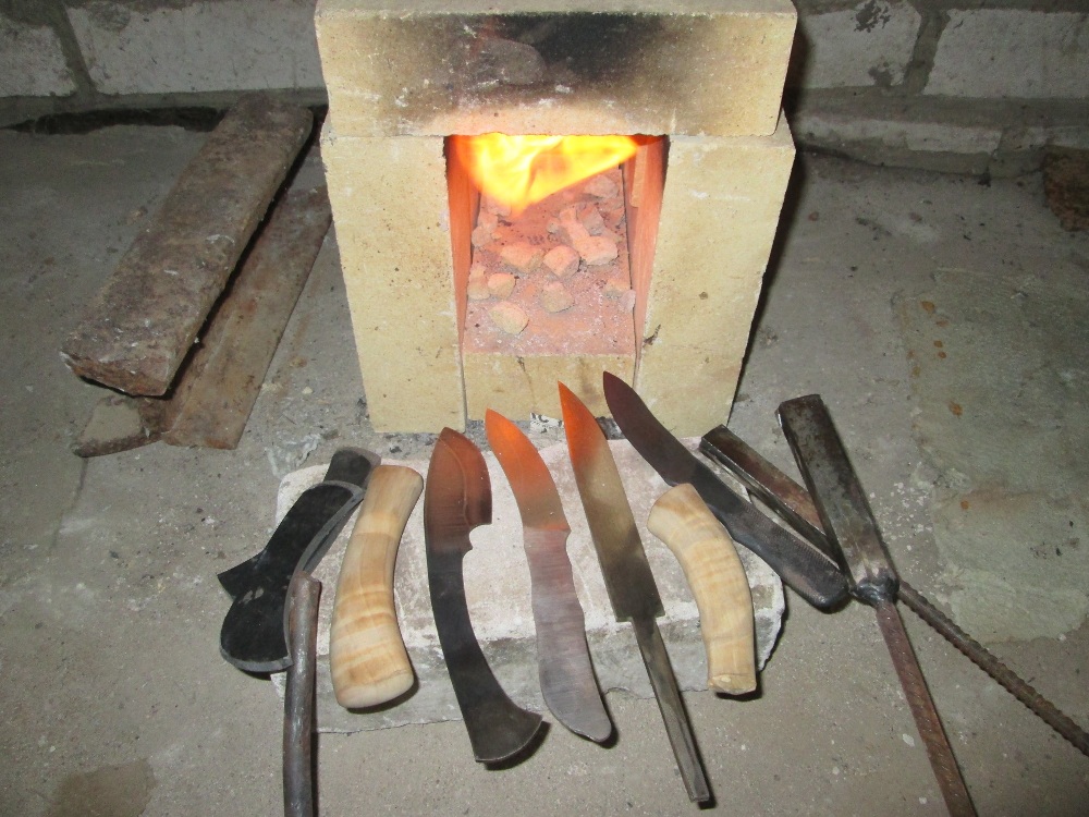

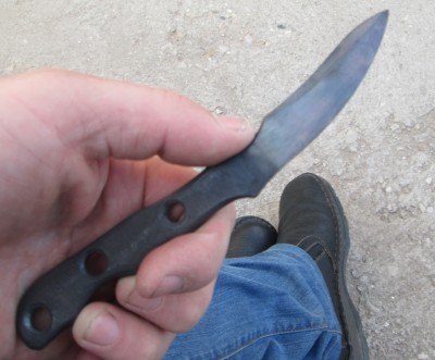

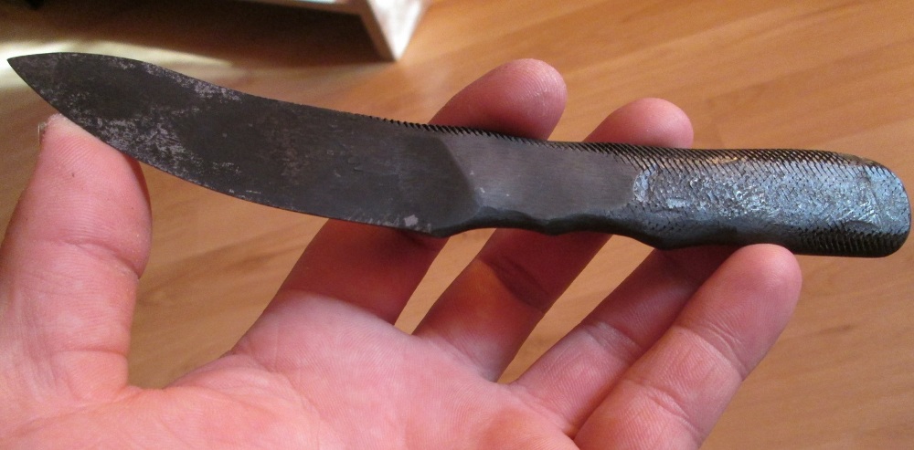

Привет всем. Ножи делаю уже времечко, затянуло это занятие :)
Вот последняя поковка из копаного напильника. Отслесарил побыстрому под свои потребности и руку.Закалка в масло на глаз 800 градусов, отпустил в 200 градусов 40 минут. Натфилем не берёт, стекло царапает.
Ручку делать не стану. только полирну и заточу, ну и ножны.
Вполне себе нож для леса :)

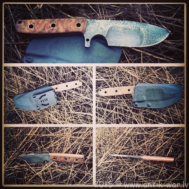

Ещё парочка к закалке и 2 заготовки на ковку из рессоры буса mersedes.

Очень не дурно. Особенно крайний левый понравился. Похож на одну из моделей викинг норвей...
Занятие правильное... А я что то только на заточку переключился... Не хватает времени на всё сразу... До этого тоже чутка баловался, благо на работе есть кузница. Ковал в основном из р6м5 .. потом слесарка потом простейшая термичка.
Сейчас ножики всё больше покупаю... Последний взял Linder Jeans Custom SE из bohler n695... красивый чертяка :)
Успехов вам в этом интересном увлечении!!!!

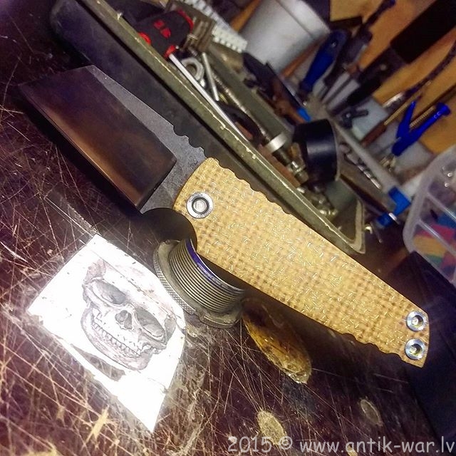

Спасибо. Да, мне бы кузню на работу! :D
Нож у вас действительно красивый и гармоничный, микарту такой расцветки можно прикупить, интересно? Классно смотрится!
Хмм... При наличии самого простого пресса, эпоксидки, джинсы старой, уверен ее не сложно изготовить самому :roll:
Можно вообще с цветовой гаммой по экспериментировать... Например играя толщиной слоёв можно прикольный камуфляж сделать :)
А вот по поводу купить... Нужно помониторить, думаю где то плашки должны проскакивать. Но имхо цена на доставку неприятно удивит.

Всё всматриваюсь и не пойму, у вас горн на газу?

Да, горн газовый, самопал, ну 1200-1500 даёт наверное, но кирпич нужно второй ряд и дверцу. Нужно доработать, расход большой.
А с микартой нужно поэкспериментировать.

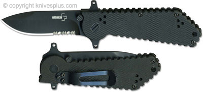

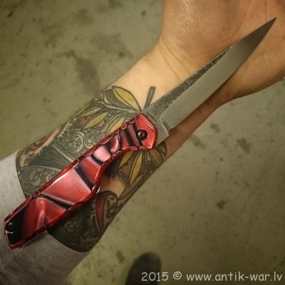

А у меня такой.. Не совсем для леса (маловат), но первый сезон с ним отбегал, думаю что на след. сезон брать.. Хочу с нормальной гардой и ножанми (не складной), может посоветуете где у нас тут можно не дорого преобрести.. или может у кого знакомый есть из амеркики, который подарок прислать может..
Доброго времени суток. ИМХО складной нож для леса не лучший вариант... это если только колбаску нашинковать... И этому есть простое объяснение :) Складной нож, это нож для повседневного ношения (ниточку обрезать, чипсы вскрыть, конверт или коробку вскрыть..), а не для того что бы меж корней ковырять или пищу резать... А всё очень просто объясняется... Складной нож очень сложно мыть. Вследствие бактерии... грязь... несварение... глисты и еще фиг знает что :) Да и ветку гораздо проще срубить ножом с фиксированным клинком.
Если ищите неплохой нож для леса/рыбалки/охоты, присмотритесь например к фирме fallkniven . Например к моделям F1 или S1. Модель S1 вообще характеризуется производителями как "нож для леса" . F1 слегка поменьше... Но не покупайте дешевые китайские аналоги :) фаллкнивен не бывает дешевле 100 евро...
Если ищите что то подешевле, то как вариант, присмотритесь к фирме Böker... Но тут лучше не через интернет покупать, а выбирать воочию ... у Böker довольно много косячков по заточке и в целом.. но для леса, самое оно :)
Если уж совсем бюджет, то 100500% Mora knives... Например mora 2000 идеальнейший нож, который перекрывает 100% потребностей огромного количества как охотников/рыболовов, так и поисковиков :) Но опять же.. не попадитесь на китайскую подделку, лучше покупать у проверенных продавцов.
Удачи :)
С уважением, Иван.

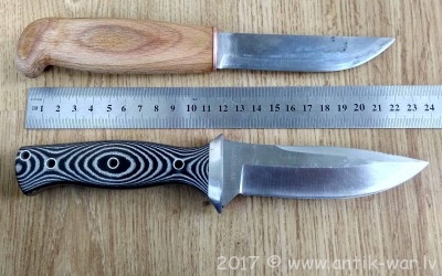

Приветствую! пока что застой :( Работы по горло, времени на ножики не остаётся почти. Пока что только рисую.
Текстолит пробовал. получилось. но дорого вышло.
Для леса конечно фиксед. Я обычно 2 таскаю. Не советую брать крепче 57 единиц.
Можно купить, можно заказать, а можно самому изготовить под себя и тогда это будет точно ваш нож!
По поводу моры, в последнее время одни разочарования. :( А так конечно мора 2000 в не конкуренции функционал-цена. Ну а втыкать в землю клинок за 100 и больше евро мне бы было больно :cry:

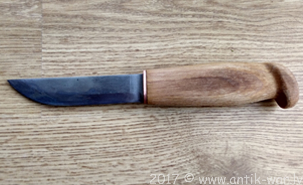

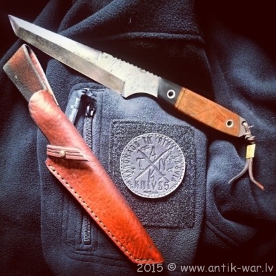

Нож для маленького леса :D

Дмитрий, если не секрет, чем разочаровывает mora knives?
По поводу 57 единиц согласен только частично... сейчас такие порошочки есть, что при правильной термичке 60/62 единиц не крошатся, и прекрасно держат (что не удивительно) заточку... Правда точить их..... На клинок 60 единиц потратил более 3 часов... Видимо пора запасаться алмазами...
Последний клинок симпатичен :) Детёнку за грибами - самое оно :) Не с быстрореза случаем?
А по поводу того, что жалко нож дороже 100 евро... так чего его жалеть? Это же всего лишь нож :) Хотя и часто, довольно неплохой нож :) Тем более заводскую заточку очень элементарно вернуть... Да и в 99% случаев, заводскую заточку всё равно приходится перетачивать... ИМХО очень мало производителей заморачиваются по поводу заточки.. обычно перетачивать так и так...

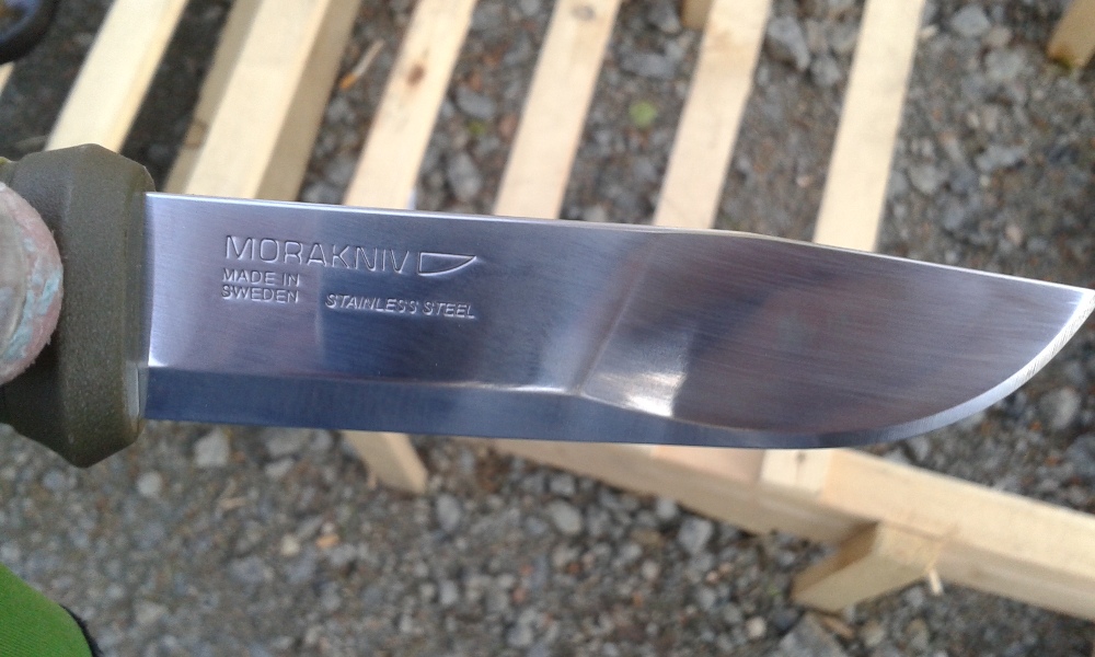

Последние 2 ножа мора оказались мягкими до безобразия и почернели через день работы. Может крутка?
Говоря о твёрдости выше 60, нужно понимать, что загубив(не дай Бог) кромку в походе вы останетесь с бесполезным предметом вместо ножа. выправить вне мастерской клин в62 единицы нереально. да и дома заточить такой нож не каждый сумеет!

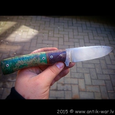

Да мелкий ножик из рапида :) вот ещё пару железок :arrow:

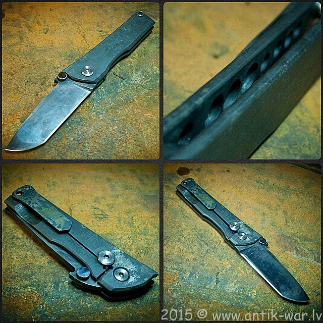

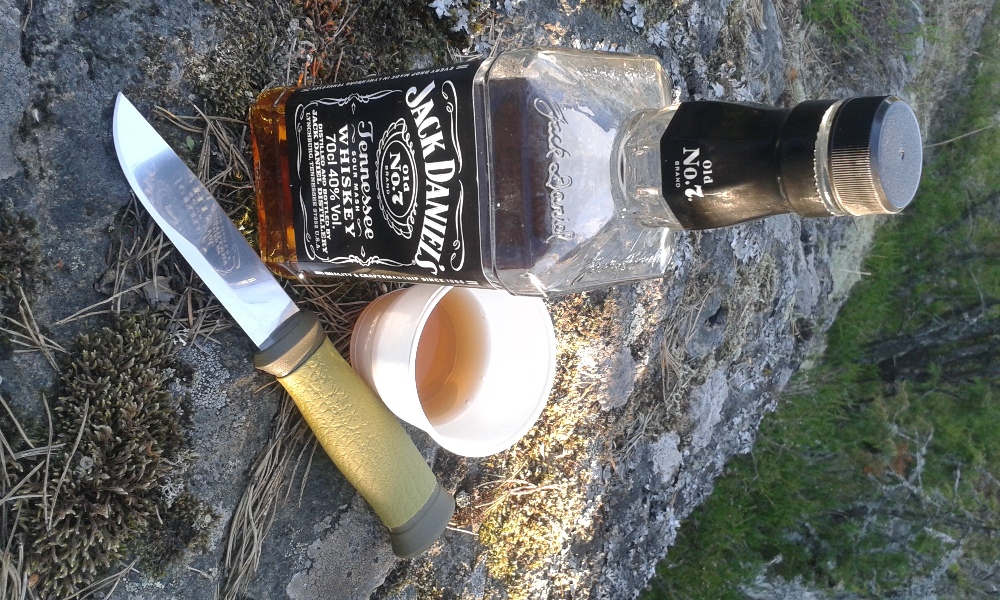

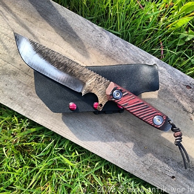

Прикупил морку 2000 у нее на родине. С гарантией что не крутка :) использую на работе,в лесу и дома. Удобный.легко точится,с магазина легко бреет. Кстати цены на местные ножи * moraknive в швеции , пониже наших. Зато моделей есть много в любом строй маге. К примеру классическая красная морка стоит около 3 евро. Поинтереснее модели около 10 и выше. Если кому с форума нужно каких моделей етой фирмы, то к концу лета могу притянуть. Пишите,звоните.
Ps ... никакой коммерции.

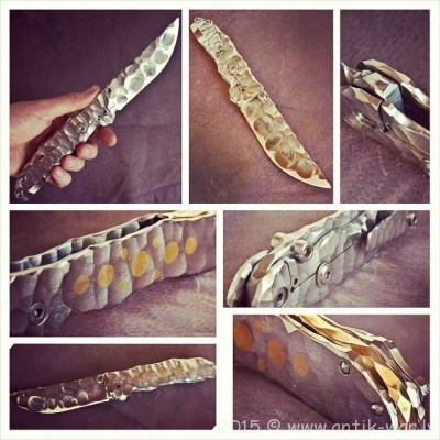

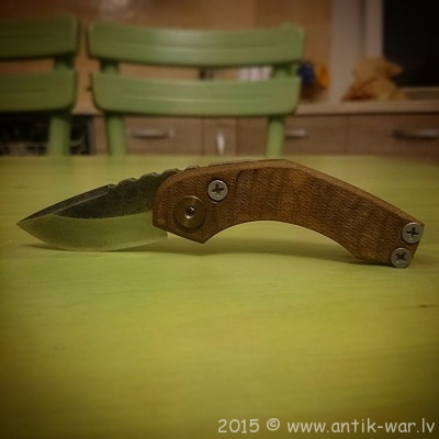

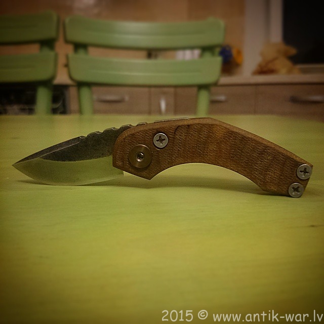

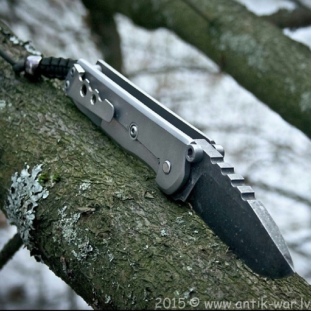

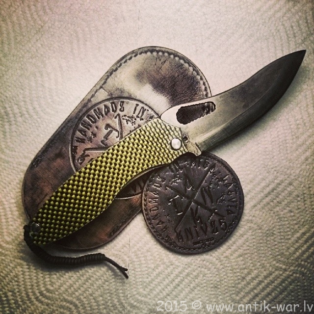

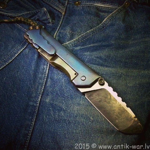

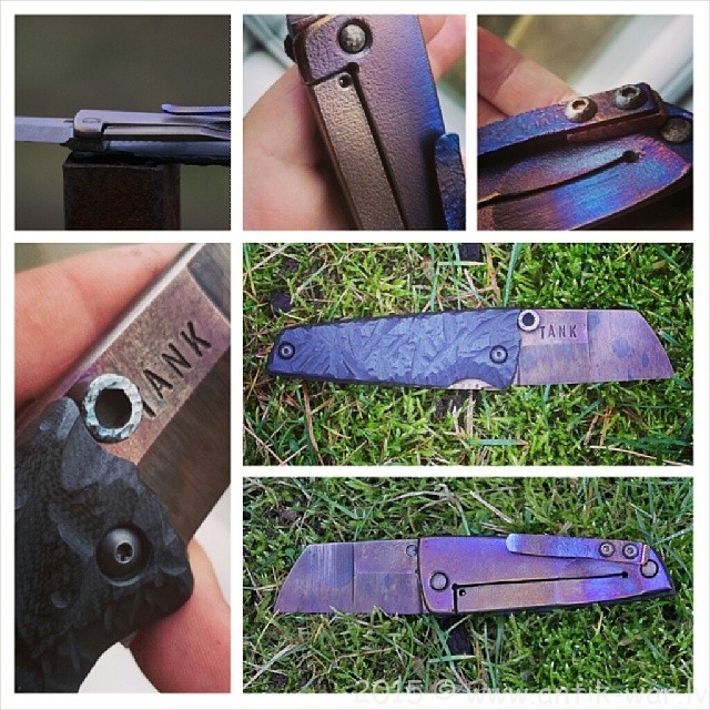

Sveiki,
Ar nažu izgatavošanu nodarbojos jau paris gadus, lieli, mazi, saliekami, fiksēti, babočkas, utt..
Diemžēl pasūtijumus neņemu, taisu kas pašam patīk tad pārdodu.
Bet ja nu kādam ir interesantas idejas par rakšanas nazi rakstiet PM,
varbūt kko sadomāsim.
Te bus paris bildes, piedodiet ja par daudz.
Ja kadam interesanti visi parejie darbi ir redzami Instagram zem TankKnives,
vai te: http://iconosquare.com/tankknives

Привет..Неплохие работы, понравилось очень. А возможность заказа клинка полуфабриката есть, Без слесарки и накладок? Откованную болваночку?

Ножи супер, спору нет. Довольно интересные работы. Некоторые очень даже приглянулись, особливо пара небольших складничков :)
Дим, а термичку сам будешь делать :) Просто на работе несколько заготовок с интересного металла есть... если без термички, то в принципе можно в кузницу заскочить и отковать...

Sposibo Ivan! :) Moim klientam nravitsa lomoobraznije ogromnije nozhi (v osnovnom amerikanci, sami bolshije, i nozhi bolshije ljubjat).

Термичку бы сам сделал. А какими такими сталями интересными располагаешь Иван? Какая температура потребуется для закалки-отпуска?

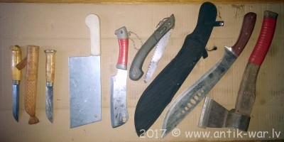

Тема хорошая, оживлю.
Месяц назад сделал себе нож для походов. Делал быстро, не заморачиваясь. Но результат превзошел ожидания, рабочий и для продуктов. Сталь "мягкая" (из диска циркулярки) специально, чтобы точился о гранит в походе. Ручку делал под свою руку, имея в голове народную форму. Простой и гениальный нож-ФИНКА.
P.S. Были у меня Моры, 2000 сломал, компаньен где то без дела валяется, больше не хочу. По мне их популярность-пиар. Долго пользовался небольшим ножиком из махима за 3 еур, по мне он лучше моры- до сих пор жив.
У иллонежки нож был легенда, но немного не для наших широт.

Вот ОН - ЛУЧШИЙ НОЖ для леса ! :lol:
Недорогой, доступный, лёгкий,
с удобными пластиковыми ножнами,
с красной не скользящей рукояткой,
режет колбасу и ковыряет землю,
не холодное оружие и потерять не жалко ! :D

Второй нож, у меня, чисто для копа. Лезвие толстое (4 мм),сталь AUS 8, тяжелый, я им копаю, вгрызаюсь в камни, рублю (для большего он не очень). Купил за 22 еур(лет 5 назад) Так 2 и таскаю, один на поясе, другой в рюкзаке. По мне рабочий нож должен стоить до 50 еур, дороже он превращается в "музейный" экспонат.

Ещё в рюкзаке нашёл ! :shock:
