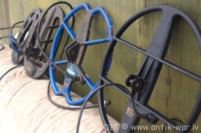

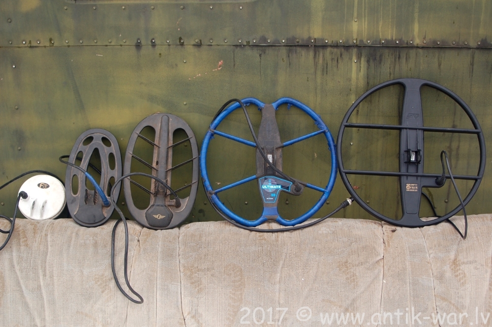

Ради интереса провел небольшой тест катушек (по воздуху) на Ф70. Думаю на Ф75 результаты будут приметно такие же.
Тестировались катушки
Снайперка Fisher 5"
Штатная Fisher 10"
Штатная от F75 11"
Detech Ultimate 13"
Mars Goliaf 15"

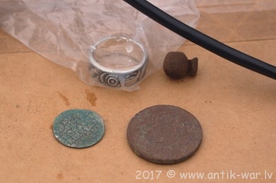

Цели- Плашмя/ребром
Сигизмунд
Пчелка
Серебряное кольцо
Чувствительность 90
Все металлы
Трэш -3
Скорость прохода -обычная. На медленной на какой сантик может будет больше.
Сигизмунд Пчелка Кольцо
5" 20/15 20/19 21/20
10" 23/15 25/22 25/24
11" 26/17 29/26 30/30
13" 29/21 31/26 33/27
15" 32/18 34/27 35/29
В полевых условиях не пробовал только Голиафа, с остальными ходил. Снайперка хороша по мусору, штатная-пляж. 11" универсальная, Ультима для чистого поля или лес где мох. Голиаф тоже для чистых мест с глубинными сигналами.
Голиаф в упор не видит монеты ребром! Увеличение трэша в положительную сторону должно улучшить ситуацию.

Так немного понятнее
Сигизмунд...Пчелка...Кольцо
5".. 20/15... 20/19.... 21/20
10" 23/15... 25/22.... 25/24
11" 26/17... 29/26.... 30/30
13" 29/21... 31/26... .33/27
15" 32/18... 34/27.... 35/29

Тест по воздуху ниочем. Да впрочем как и тесты вообще. Глубина зависит от грунта, хороших наушников и от настроения копателя, особенно последнее. А почему 13 дд только для поля? У меня она основная. Вообще можно оставить только 13дд и снайперку. А зачем столько катушек в наличии? На эти средства можно купить второй прибор.

Да забыл в предыдущем посте, ещё от оператора. Зачем в поле 11дд, если есть 13, вы уже проигрываете в глубине и захвате. Попробуйте в земле (тест) поиграть трешем, и загнать его в минус. Можно ставить чайку и треш, а потом баланс грунта. Правда при треше минус-потеряете мелкие цели. Почувствуйте разницу и поймете, что треш лучше где то 3 (чуйка 80-95).

Эти настройки актуальны для меня, поэтому и тестировал так. Все зависит от условий поиска. Это сравнительный тест, тут нет смысла все задирать, разница будет понятна на любых настройках.
