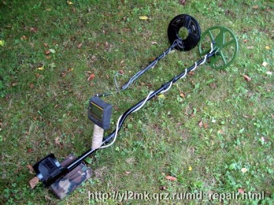

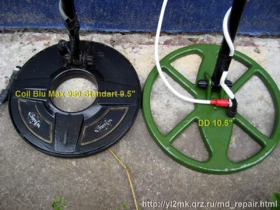

Наконец то дошли руки и себе сделал! :D
Тестирование было в заводской пресетной программе RELIC на 5 коп СССР 1946 года.
Стандартная катуха видит монету максимум на 22-23 см, самодельная DD видит ту же монету уже на 25-26см. Таким образом, разница не менее 3 см! Что для такого размера, считаю не плохо. Катушка не глюкует ни боится ударов ни об кусты ни об дерево, даже при установках AC Gain 70 и Pream Gain 10. Четко балансируется на грунте.
На своих пользовательских программах, обнаруживает эту же монету на 33-34см легков грунте! С четким указанием VDI. (На стандартной катушке, это примерно 27-28смв грунте, когда отклик и показания дисплея четко отрабатывают вместе. )
Придут готовые корпуса, сделаю для себя 12".

Для Whites DFX-MXT, катушек опциональных очень много! Там нет проблем! А вот для старого Whites XLT, их нет вовсе! С другой стороны, стандартная катушка "кольцо", типа Blu Max 950, вполне самодостаточная катушка и подходит для большинства случаев. Но все же имея DD 12" , возможности прибора ощутимо расширяются! Это и глубина и больше скорость покрытия. Актуально на больших полях и там, где верхи изрядно под выбиты. :)

Пробовал, года полтора назад, ходить с 12й-ДД на XLT, в сравнении с оригинальной катушкой прирост достаточно заметный, но до топовых приборов, все-же он не дотягивает по глубине, глубина примерно как на Explorer SE. И еще из нюансов: если очень глубокая цель, прибор отрабатывает звук, но на экране не показывает ВДИ, наверное, прошивка не рассчитана на идентификацию целей на такой глубине. С Ув.
