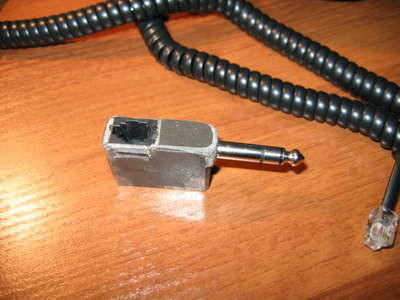

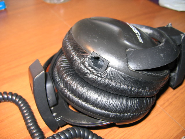

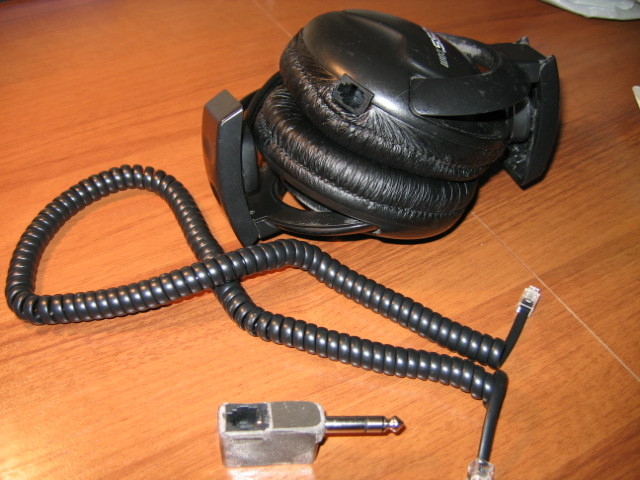

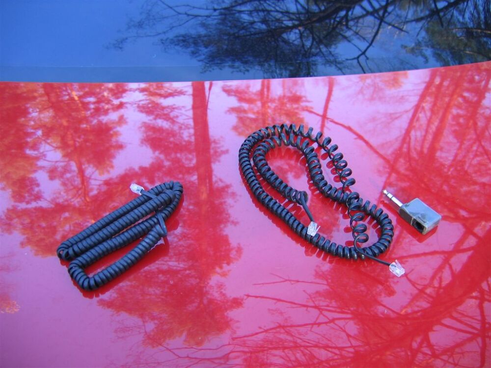

Сезон с новыми коссами отходил без проблем, а вот на второй они начались - постоянные перепаивания ломающегося кабеля то у разьема , а то у наушника задолбали :twisted: - пришла пора поменять сам кабель -- выбор пал на 4.5 метровый от телефонной трубки стационарного телефонного аппарата - были докуплены разьемы к нему - внедрены в наушник и сделан угловой переходник с jack-а .
По пути рассматривались варианты беспроводного варианта ( фм модулятор , блютус адаптер ) -- ничем не хуже , но несравненно дороже и хлопотнее ( евау , радио или блутуснаушники , ,быстросадящийся мобильник, дополнительные аккумуляторы) . итак плюсы:
1-замена шнура на копе занимает секунды и стоит 80 сантим (за запасной шнур)
2-нет посторонних излучений и отпадает проблема радиосовместимости -- наводок , интермодуляций , перекрестных помех и т.п.
3-из-за собственного сопротивления шнура ( порядка 20 ом ) поднялось общее сопротивление наушников , а значит возросло время работы аккумуляторов
4- длина шнура позволят ходить вокруг лежащего на земле детектора
минусы :
1-система осталась проводной
2-незначительно упала громкость наушнико
3-потрачено 2,5 часа солнечного субботнего утра , пригодного для копа :(
4-невзрачный вид переходника - правда он компенсируется функциональностью и быстротой изготовления -- порядка 30 минут для подготовки начинки и формочки ( стаканчик от тик-така ) и заливки двухкомпонентной эпоксидной композицией .
не претендую на оригинальность но мне удобно ...

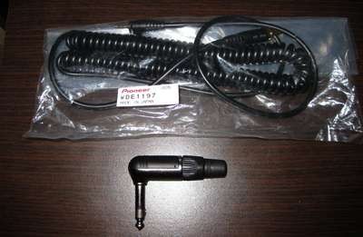

Izvenjajus 4to lezu v 4u*uju temu! vot moj apgrejt,
nede6evo no nade*no vse komplektujus4ie profesionalnie, 6nur (pioneer) dlina 3m, pal4ik (noutrik) odin raz sdelal i ne4ego menjat nenado bol6e.

у меня была возможность просто поменять шнур , но памятуя о его будущей кончине в самый неподходящий момент ( а это только вопрос времени - родного шнура хватило на сезон -- 3-4 раза в неделю по 2-3 часа только летом, а еще весна - осень... ) , хотелось перестраховаться запасным шнуром с его моментальной заменой прямо на поле -- возить в машине запасной шнурок проще чем паяльник отвертку и еще массу всего необходимого для замены - да и длина в 4.5 метра поудобнее будет --- хотя jack - уголок это то что не хватает родному косс шнуру ....

прошел год а я все хожу с первым шнуром -- купленный запасной пылится в кармане сумки -- за год НЕ ЕДИНОГО РАЗРЫВА !!!)))

Может подскажете как правильно разобрать сами наушники для внедрения нового провода?
 Заголовок сообщения: Re: модернизация косс-ов
СообщениеДобавлено: 04 июл 2010, 18:52
Зарегистрирован: 26 май 2009, 17:54
Сообщения: 246
Пункты репутации: 3
ПользовательПользователь
отодвигаем мягкую обивку наушника от центра к краю и открывается путь к 3-м саморезам скрепляющим половинки наушника :whistlin:

если вопрос ко мне а не к harddу -то я вообще покупал в махиме --2 штуки 4х метровых черных по 80 сантим за штуку

ну вот кончился первый шнур -- запасной встал на место за секунды :D

как показала практика огромный плюс есть в повернутом относительно штырька на 90 градусов выводе провода - при опускании мд на землю штырек прокручивается и провод не перегибаясь занимает другое положение --здесь же http://kladoiskatel.kiev.ua/modules.php ... ws_id=1775 этого нет - на эксплорер се так же было с завода - шнур ломался при входе в наушники и при входе в штеккер ... рекомендую угловую конструкцию однозначно
