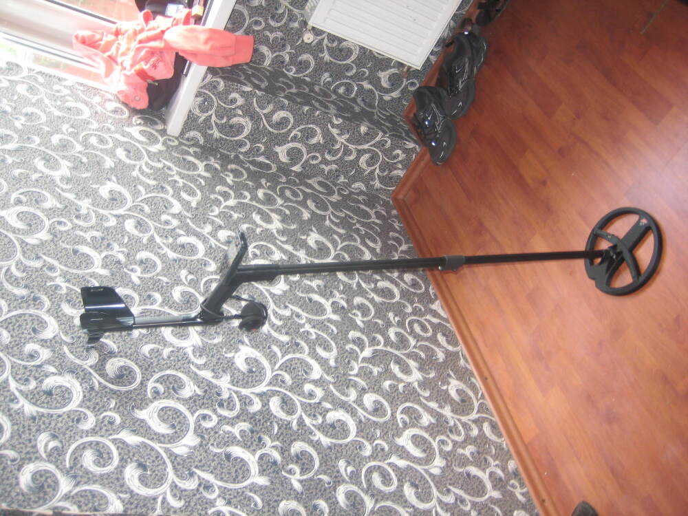

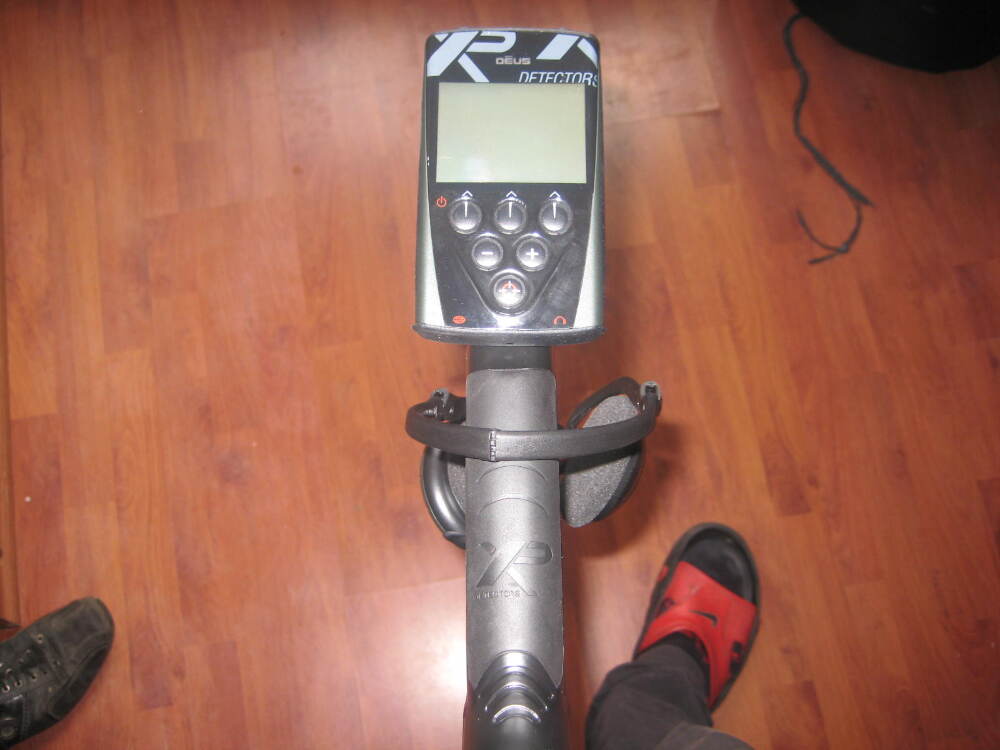

Вот получил Deus,всего 1.5 месяца ожидания :D и он у меня. Первое впечатление,хлипковат,при резких взмахах штанга гнется,по весу полегче теры 705 или ф75 ,подлокотник расположен слишком низко,надеюсь что он переставляемый,если нет, то это существенный косяк.К катушке пригалась почему то только одна уплотнительная резинка( вот они евростандарты в отношении к потребителю)...Звуки не похожи на теру,ближе к фишеру но другие,меню на первый взгляд простое и понятное,но время покажет.Закончу с работой,постою на голове что бы кровь прилила к мозгу и на ближайшую полянку,мучать настройки

Поздравляю. Только вот наушники вызывают жалость. Хороших находок!
И чем это таким они вызывают жалость :?: Тем, что у них нет провода или своим якобы хлипким видом :?: Наушники очень удобны, хотя если у вас большие уши будут натирать верхние кромки ушей.
Марк, с приобретением :flowers:
На каком языке интерфейс :?: Если что непонятно будет пиши, подскажу.
Шайба и должна быть одна, подлокотник двигается, штангу на полную не вытягивай__катушку поцарапаешь об землю, звуки регулируются на выбор. Меню навороченное, т.ч. не строй иллюзий о кажущейся простоте. Не DFX конечно, но и не Терра точно.

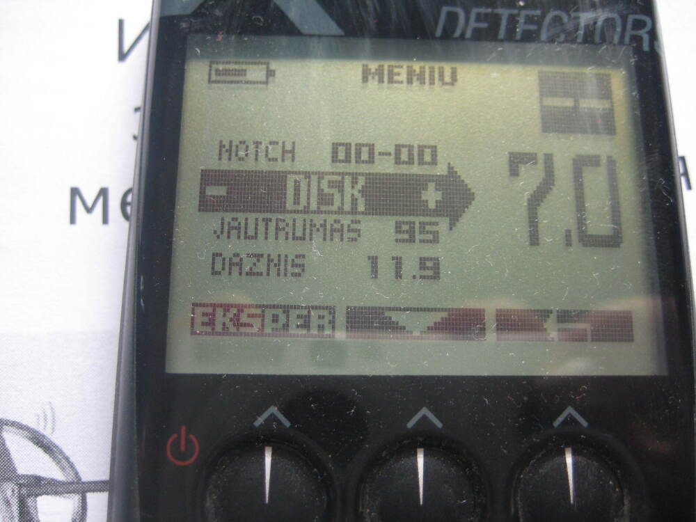

Мандрагора писал(а):
Это похоже на то как дети с 5 класса в русских школах учат математику по латышским учебникам.Костя не мог бы ты сказать пару слов о правильном дискриме.Заданый 0 это не правильно?В той же терре отсуствие дискриминации это плюс,глубина,более четкое распознование обьектов,меньше глюков черного в цвет.Я пробовал подымать до 10 разница конечно есть,хрип вместо звука,но как дискриминация сказывается на характеристиках прибора?Базовая прога с дискриминацией не впечатлила,мелкий люминь,вод.пробки,фольгу еле видит на ничтожном расстоянии
У тебя проблема не с дискримом, а с Audio Responce он стоит на 0, а должен на 5. Чуйки 90 при это хватит за глаза. В Деусе чермет идёт по другому каналу, убери Iron Volume на 0 и глубина от этого не пострадает. Просто не будет слышно железа. гвозди осекаются или бубнят до 8 ед. Дальше уже может быть наконечник стрелы или копья. Цветмет начинается примерно где-то с 20__это обрывки фольги.Ты похоже уже что-то там навертел сам.
Вернись к заводским настройкам путём нажатия кнопки RESTORE (ATSTATYTI) YES(TAIP) Правда нажимать это надо в каждой проге__общего обнуления нет.

Кастетыч писал(а):
[У тебя проблема не с дискримом, а с Audio Responce он стоит на 0, а должен на 5. Чуйки 90 при это хватит за глаза. В Деусе чермет идёт по другому каналу, убери Iron Volume на 0 и глубина от этого не пострадает. Просто не будет слышно железа. гвозди осекаются или бубнят до 8 ед. Дальше уже может быть наконечник стрелы или копья. Цветмет начинается примерно где-то с 20__это обрывки фольги.Ты похоже уже что-то там навертел сам.
Да ничего я не крутил,смысл бездумно накручивать?.Скопировал твои настройки звука с ревью поставил на прогу алл металл,остальное Audio Responce 5,iron volume 5,Reactivity 1,Silencer 0,TX-Power 3,Sens 95,Disc 0.Вчера ходил так по чистой полянке на частотах 7 и 11

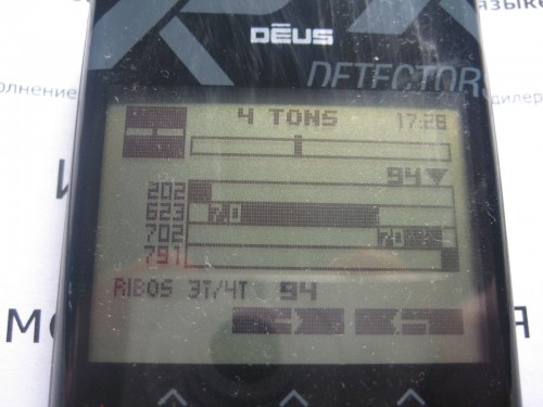

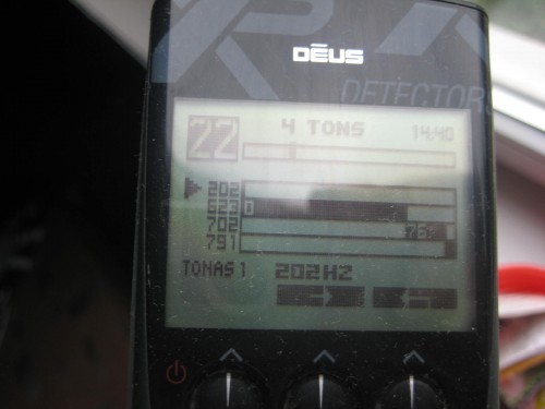

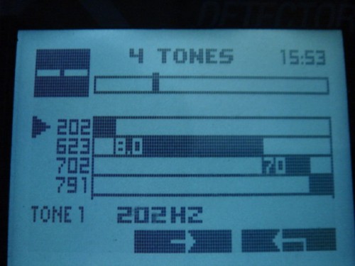

Сфотографируй подменю настройки Дискриминация-> Эксперт-> 4 тона. Посмотрим, что там у тебя.

 Заголовок сообщения: Re: Мой первый XP детектор
СообщениеДобавлено: 13 июн 2010, 13:45
Зарегистрирован: 03 июл 2007, 16:21
Сообщения: 8630
Телефон: 27079347
Металлодетектор: XP Deus
Пункты репутации: 632
Фото
Фото
Отлично, только теперь раздвинь первый вертикальный столбец (там где 202) хотя бы до 7,0__а то железо у тебя пищит довольно высоким тоном. Второй (623) подожми до 70__сможешь отличить пивную пробку от винтовой. Третий (702) от 71 до 90__на слух начнёшь отличать 20 сант от лата. И четвёртый (791) от 91 до 99__медь и серебро попадают именно в этот диапазон.
Теперь ты можешь снижать звук железа с 5 до 0, а до этого у тебя был 3-х тональный прибор.
Если звуки для тебя слишком резкие, можешь выставить такой вариант:
1. 202
2. 440
3. 623
4. 741

mika писал(а):
Костя на tresh тоны у меня совмещены получается так 1/2t 7.0............ 2/3t 70.......... 3/4t 94............ Правильно?Теперь в меню Disc 7, это значение оставлять?И если с этими настройками понижать iron volume например до 0,что это даст?
Это даст отключение звука железа.
Я бы понизил 3/4т до 90, ибо 5-латники дают иногда показания 91. А всегда приятно слышать тонкий звук, говорящий о том, что под катушкой предмет с высоким содержанием цветного металла.
Только не забываем сохраняться в Opcijo-> Programos-> Rinkti-> All Metal (или любая другая доступная из 9 программ)-> Issaugoti-> Taip.
Иначе все настройки после выкл. прибора будут утеряны.

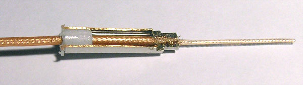

В воде конечно передаёт, но на 20 см, не больше :D :D :D
Но как я предположил летом, найдутся поисковики которые будут пользоваться и под водой.
Всё отлично решается куском коаксиального провода с антеннами на концах. Один конец на катушке, другой около блока. Народ в России уже сделал, работает !

Сделать времени пока нет. Вот сообщения пользователя IRxxx с Ревью -
Там к катушке и к пульту ничего паять не надо.Берешь коаксиальный кабель (для ghz) и с обоих концов подключаешь (или делаешь как писал выше) антенны
на 2,4ghz .Одну возле ушей пульта, другую возле светодиода катушки.Катушка передаёт, 1 антенна рядом принимает,сигнал идёт по коаксиальному кабелю и переизлучаетса 2 антенной пульту (и на оборот).
Можно использовать антенны WLAN из нотбуков, рутеров, и т.п. Изолировать от воды.
Для пассивного ретранслятора 2,4ghz возьмите коаксиальный кабель нужной длины, зачистите концы на 26мм, экран отогните назад ,наденьте медную трубку 25мм и припаяйте к экрану, изолируйте всё термоклеем и т.у. кембриком. Получится два диполя 2,4ghz соединённые кабелем.
