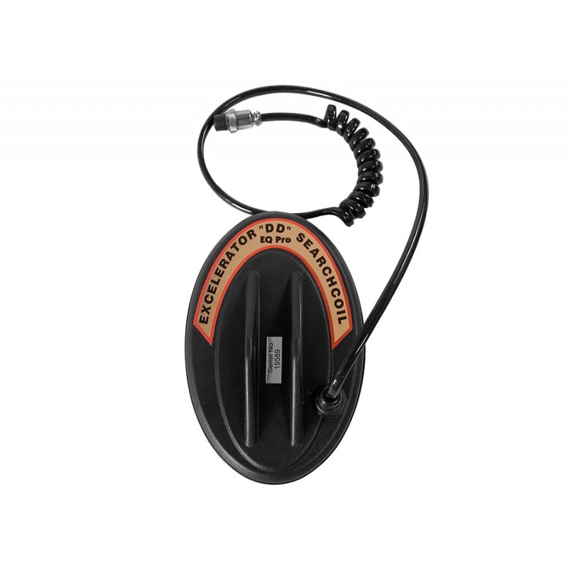

Всем доброго дня, вечера. Уважаемые специалисты ,возможно подскажите в причине неисправности катушки Detech Excelerator 4,5x7" DD.
Причина
- Полежала в сыром гараже пару месяцев.
Последствие- При подключенной катушки, металлоискатель ExplorerSe не включается.
При подключение катушки к включенному металлоискателю, сигнал издает, как будто положил на большой кусок металла.
Очень расстроился т.к. катушка одевалась два раза, очень жалко ложить в мусорник. Поэтому решил обратиться. (((
Заранее благодарен за любую помощь!!!

Высушил катушку (не на батарее), контакты штекера залил Спреем для очистителей контактов для схем.
Проверил тестером, вот вообщем,что получилось (см. на фото)
Также:
Контакты №
1 - 3,4 Ω примерно 30
2 - Естественно аналогично
3 - 1,2 Ω примерно 180
4 - Естественно аналогично
5 - 0

Katuska pokupalasj novaja? Mozet vozmozno otdatj po garantiji na remont ? Neupomenaja o vlage.Prosto s katuskakoj dva vihoda, nerabotajet i vsjo.
REINHARDS Катушка покупалась новая, но к сожалению гарантийный срок прошел, но все равно спасибо за совет.
