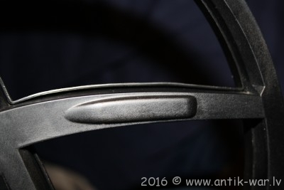

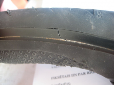

недостаток в защите к катушке.
Хуже чем у SEF., там все плотно, без зазоров.
у Дэус местами защита уже чем катушка. В двух местах Оттопыривание защиты при установке на "место". Забивание песком-грязью обеспечено.
Или у меня так неудачно сложилось?
 Заголовок сообщения: Re: Недостатки прибора XP Deus
СообщениеДобавлено: 20 фев 2016, 22:45
Зарегистрирован: 07 мар 2007, 17:01
Сообщения: 3963
Откуда: LV
Металлодетектор: XP Deus
Пункты репутации: 56
лучший вариант полиуретановым герметиком стыки пройти или силиконом
судя по этой проблеме я не один.
