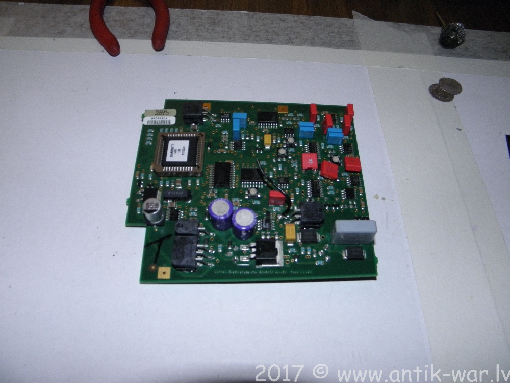

Приобрел Garrett Infinium LS - (спасибо Саперу) по своей пытливой натуре он был разобран на следующий день. В этой теме выложу все от замеров сопротивления катушек до ,- моих переделок то что я изменил в нем. Прибор очень хороший, и его продолжение урезанная версия Garrett Sea Hunter Mark II с ним рядом ни стояла.
1) Корпус крайне надежен, очень хорошая конструкция.
2) Схема импульсника с двумя катушками одна генераторная, вторая приемная. Это и позволило применить в импульснике катушки по схеме DD.
3)На видео доступном в Ютубе детектор очень неохотно (на небольших) расстояниях берет золотые изделия не кольца. Это легко исправить , намотав правильные катушки.
4) Еще раз убедился, к импульснику катушка должна быть очень точно подобрана и согласованна , если её можно менять то применяются усредненные параметры , что не очень хорошо для чувствительности детектора. (Кстати Экскалибур от Минелаба по этому и выпускается с конкретной катушкой под каждый детектор без возможности замены, хотя он и считается не импульсный)
Это вкратце , скоро будут готовы фото и данные по катушкам. Все разобрано и обрезано-зачищено. Тема по мере доработок и вообще будет пополнятся.

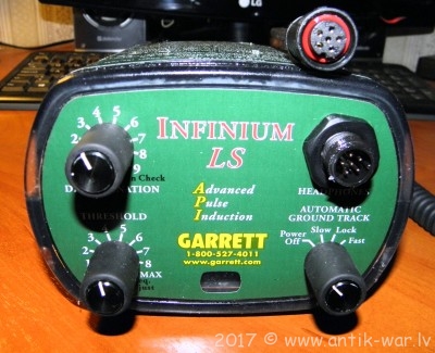

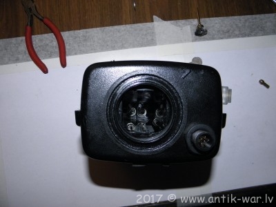

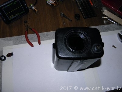

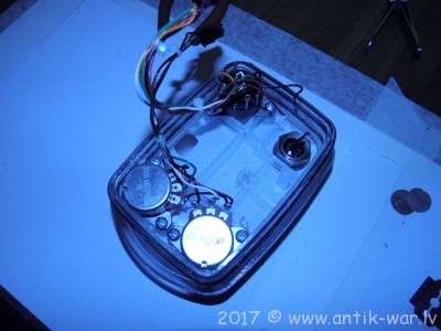

Передняя панель с оригинальным разьемом под наушники. Уже обрезан будет заменен в итоге на более надежный и более доступный. Передняя панель имеет две резиновые прокладки "кольца" которые смазаны бесцветной тягучей не застывающей мастикой , входит очень плотно и все это надежно защищает от попадания воды. СМ. фото.

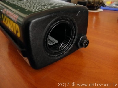

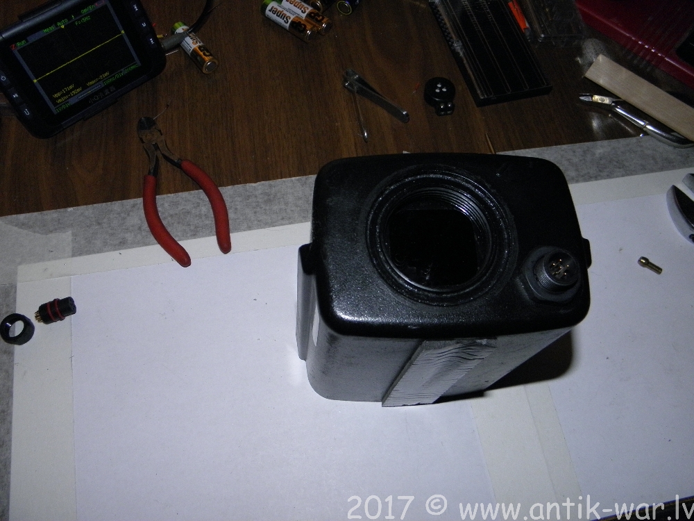

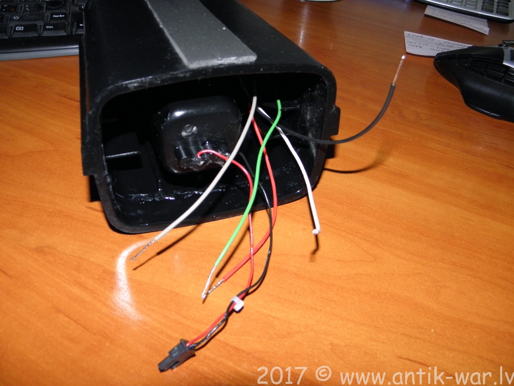

Сам корпус , разьем под катушку уже заменён. Разьемы меняются в связи,- очень трудно достать оригиналы и стоят немало.Корпус изнутри к передней панели фиксируется одним винтом с пластмассовой шайбой (это в оригинале). Это не очень хорошо если неплотно закрутить крышку отсека батарей возможна протечка во внутрь на плату электроники.Рекомендуется лучше под винт подобрать резиновое колечко и шайбу и закрутив обеспечить 100% герметичность.

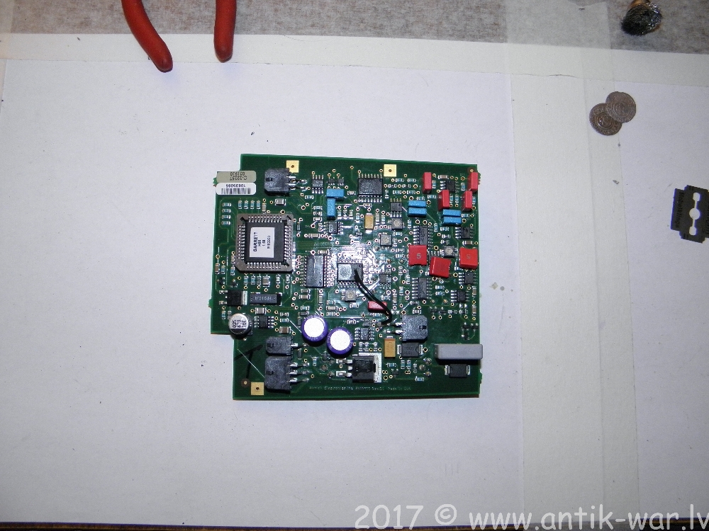

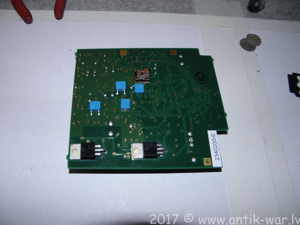

Эл. плата думаю не стоит (это мало кому интересно) подробно описывать работу. Ограничусь реальными параметрами. Питание 12 вольт, для раскачки стоит преобразователь это только на катушку, двуполярное питание микрух и процессора. На выходе на генераторную катуху полевик IRF640.

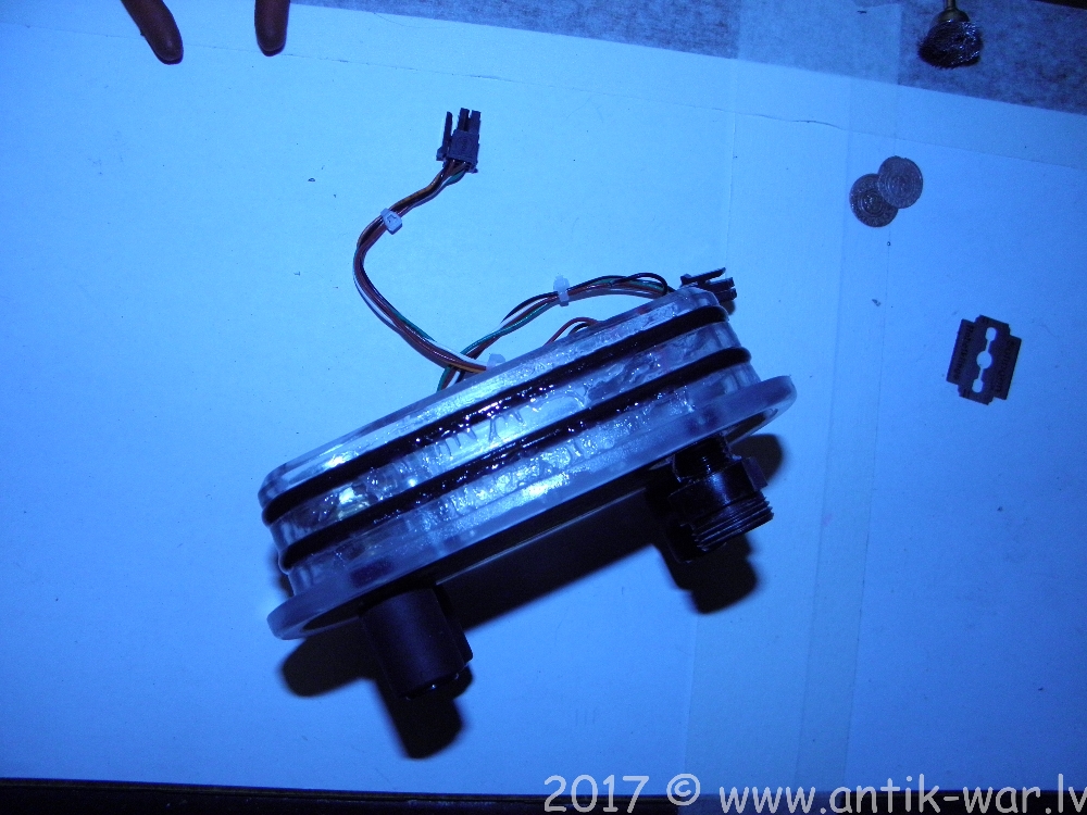

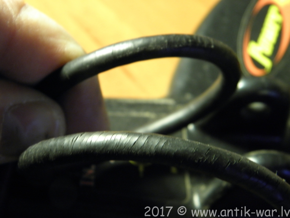

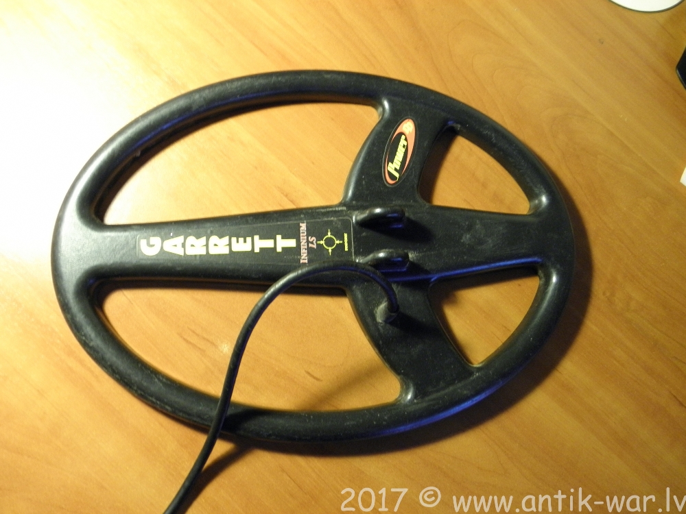

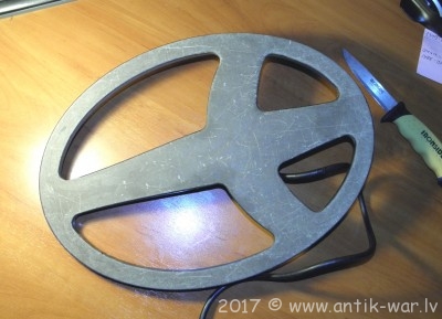

Катушка 10х14" Power DD - катушка без защиты. Кабель очень жесткий , в процессе пользования внешняя изоляция покрывается трещинами и в кабель попадает вода что приводит к проблемам в работе детектора. (См. фото)
Кабель в экране ,- причем не самым лучшем ,оплетка из фольги с пропущенным по всей длине не изолированном проводе. Немного непонятно нахрена такой кабель нужен. Если посмотреть провода генераторной катушки -зеленый,белый- именно кабеля катушки они очень толстые по сечению провода. Но вот после разьема блока к плате идут провода -цвет тот же- очень тонкие ??? Это ведь потери. (См. фото)
"Лечение" кабеля возможно. В резиновой перчатке натереть кабель силиконом который забьет трещины,- после чего натянуть на него термокембрик "закатать" его. Но это при условии что по любому придется отсоединять разьем катушки.

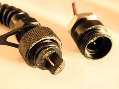

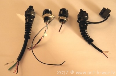

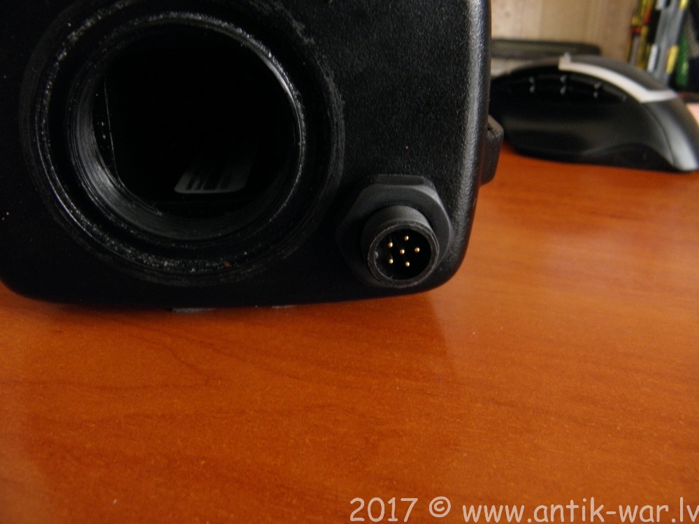

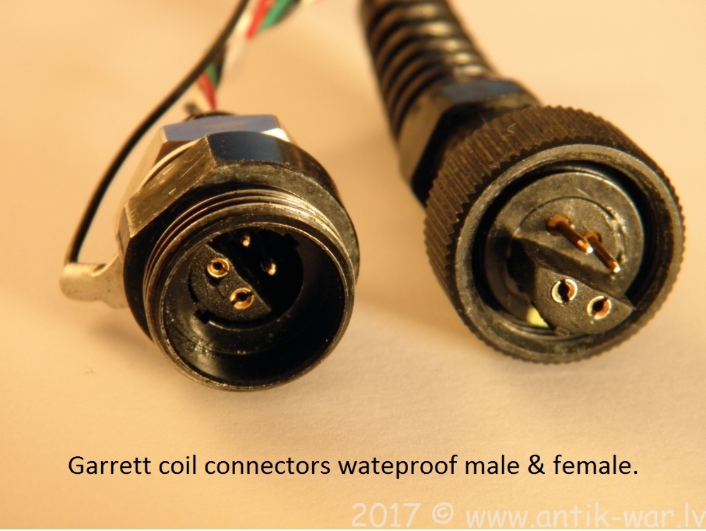

Разьемы от катушки и ушей мама-папа оригинальные Garrett. Применяются во всех детекторах Garrett мало мальски связанных с водой.
Garrett Infinium .... SEA Hunter..... AT Pro,AT Gold и т.д.
Редкостное г........ при отламывании штырька починить нереально, замена на новый тоже проблематична в свободной продаже нет.
знакомая проблема :( даже китай не выход ...и это только папа от ушей http://www.ebay.com/itm/Garrett-AT-Pro- ... Swa~BYZZX7
Лечил подобным термоусадочной трубкой. Провод получается просто дубовый. В итоге поменял кабель.
Да он и сам по себе дубовый. Если термокембрик брать тонкий то нормально.

Разьемы заменены. Провода подобраны по цвету как в оригинале и увеличено сечение. Изнутри на разьемах установлена резиновая прокладка которая обеспечивает герметичность и плюс с "горкой" залито нейтральным застывающим силиконом. Это для полной герметизации и проще снять если что.
Не применять силикон на уксусе разьедает резину.

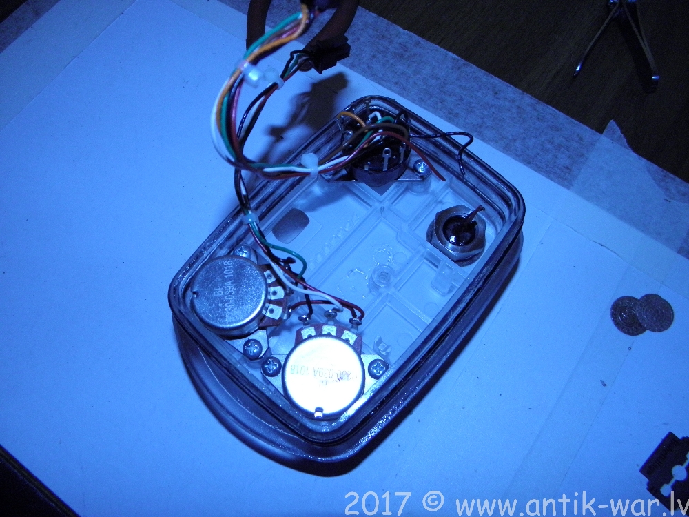

Разьемы заменены, все припаяно и загерметизировано.
Корпус собран. Катушка и наушники были подключены все работает.

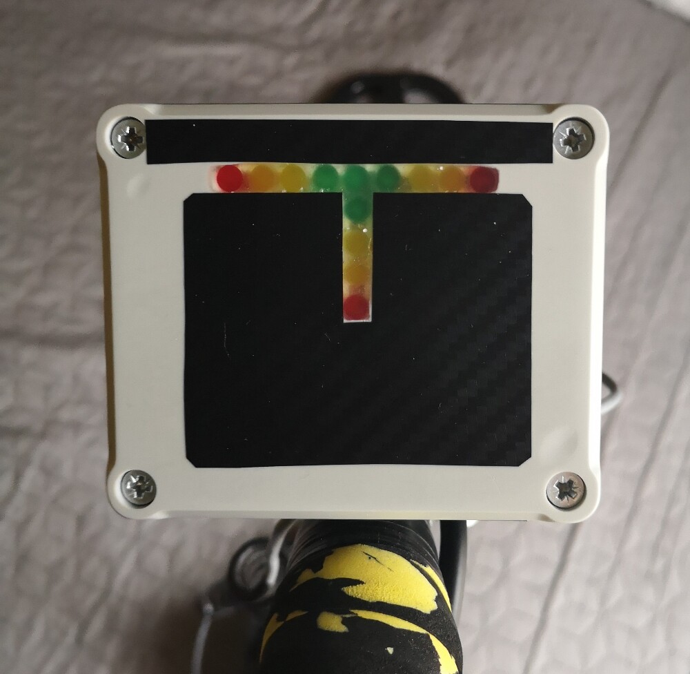

Блок усиления и световой индикации для GARRETT Infinium LS
Блок полностью водонепроницаем. Имеет усилитель с АРУ и световую индикацию. (АРУ требуется для того чтобы не било звуком по ушам , если цель прямо под катушкой)
Встроенный аккум. 18650 с платой зарядки.
Преобразователь повышающий напругу до 9В.
Блок не имеет никаких регулировок. На лицевой стороне светодиоды. Обратная сторона,-тумблер ВКЛ/ВЫКЛ , вход от блока GARRETT , выход на наушники он же вход для зарядки и зеленый светодиод (загорается при полной зарядке аккума).
При выключении блока , наушники переподключаются напрямую к блоку GARRETT.
То есть разьем ушей не надо вывинчивать и перекручивать к блоку GARRETT.
При тестах на предельных глубинах обнаружения монеты ,-например "20 копеек 1984" предел обнаружения в песке звук тихий и через раз 26 см. без блока , при включенном блоке усиления 26 см. четко без заиканий.
Схема прилагается.
