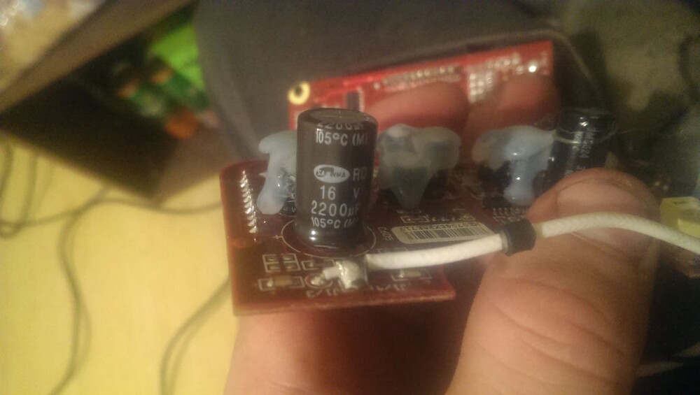

Problēma, izskatās, ka būs novērsta. Viens no bloka kondensatoriem bija uzpūties, draugs pārlodēja jaunu. Pāris testa braucieni bija un tagad viss darbojas. :wink: :roll:

Paldies jāsaka draugam! 8) Mjā, tas pats skumjākais, ka "meistari" par smieklīgāk lietām paprasa kaudzi ar €€€. Nu nav daudzi, kas remontē tos detektorus. :crazy: Tagad atceros, ka savu iepriekšējo exploreru pārdevu neejošu pa kapeikām, jo displejs nerādīja un kkas vēl tur bija...līdzīgs variants bija ar kondensatoriem. Bet viss labi, kas labi beidzas. Tagad atkal var dragāt! LOL :wink:
