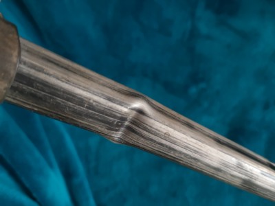

В неравном бою штанга проиграла :))). Как выпрямить?

если метал- никак, резать, варить, бондаж, новое колено.....

Po foto kak vidno-eto metaliceskaja tonkostennaja truba bez shva?
Mozno tak kak vipramljajut hromirovannije mjatije trubi motocikletnim glushiteljam.
Podobratj nabor metaliceskih sharikov(kak v podshipnikah)-pervij kotorij jele-jele prohodit cerez vmjatinu,poslednij kotorij uze po vnutrennemu diametru trubi,i mezdu nimi s shagom 0,5-1,0 mm.I postupencato ih protalkivatj iz nutri vidavlivaja vmjatinu.
No skazhu srazu-takoi nabor podbiraja deshevleje i bistreje budet kupitj novuju trubu,jesli eto nicego exkljuzivnoje i seicas proizvoditsja jesco. :flowers:

Да не прокатит это с алюминием, других то штанг из металла вроде и нет.
я так понимаю штанга xp deus обрезать до ровного места сделать две дырки под крепление для блока штанга будет короче сантиметров на 7-8 см не так критично выровнять алюминий не получится ровно задевать будет при складывание или купи новую они не дорогие с уважением :flowers:

Думаю без проблем.Место шриков выточить заготовку длинной см-3-5,с плавным конусом с переди и неболшым с зади.Просверлить дырку в загаеовке
для резбового стержня примерно на 10 или 12 мм.Потехоньку заганяйте в тробу и маленким молоточком обстукивайте.Пилить и стыковать не советую.

да эт дэус алюминий и в профиле там трапеция

Тоже самое действые.Пробойник делайте из дерево(дуб,клён),первый по свободней.Второй уже в притирку.Как удалите вмятину,сделайте брусочек
длинной см 5-7,и загоните на место излзома.Метал там уже повреждён,будет как арматура.Работайте с умом,без лишнего усердия,получитса, :flowers:
Ну и как вариант https://www.youtube.com/watch?v=KnaIeJdATRI

Ничёсе, а как так? Наступил? Она же элементарно разбирается, купи новую и замени, около 20 долларов она стоит в интернетах, в Риге в магазине может 30 евро каких..

ёлку рубанул :)

zlatnik skazal verno-jesli eta detalj za takije dengi seicas jestj v prodaze,to poscitaite skolko chasov Vam ponadobitsja na remont etoi detali,umnozite na stoimostj Vashego rabocego chasa i uvidete cto za eto vremja vigodneje Vam budet- zarabotatj,kupitj novuju,zamenitj,ili remontirovatj etu...
Drugoje delo jesli takuju uzhe bolshe ne dostatj...
P.S.posle remonta eta tak i ostanetsja "remontirovannaja".

25 евро стоит , но не постучав по этой молотком нет желания покупать другую

ну копать то не мешает, складывается плохо. как вариант можно обрезать ее и просто дальше высовывать палку с катухой . при моем росте даже запас будет

Вопрос как-да, никак с заломами. А дальше, я то вас на не знаю, простой парень из деревни или перфекционист... кому-то можно но и палку приспособить, а кому-то оригинал. О чем я, да так ниочем....Удачи :flowers:
