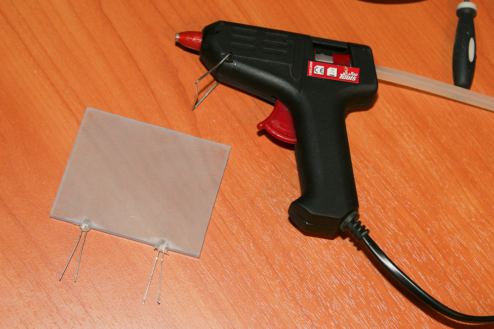

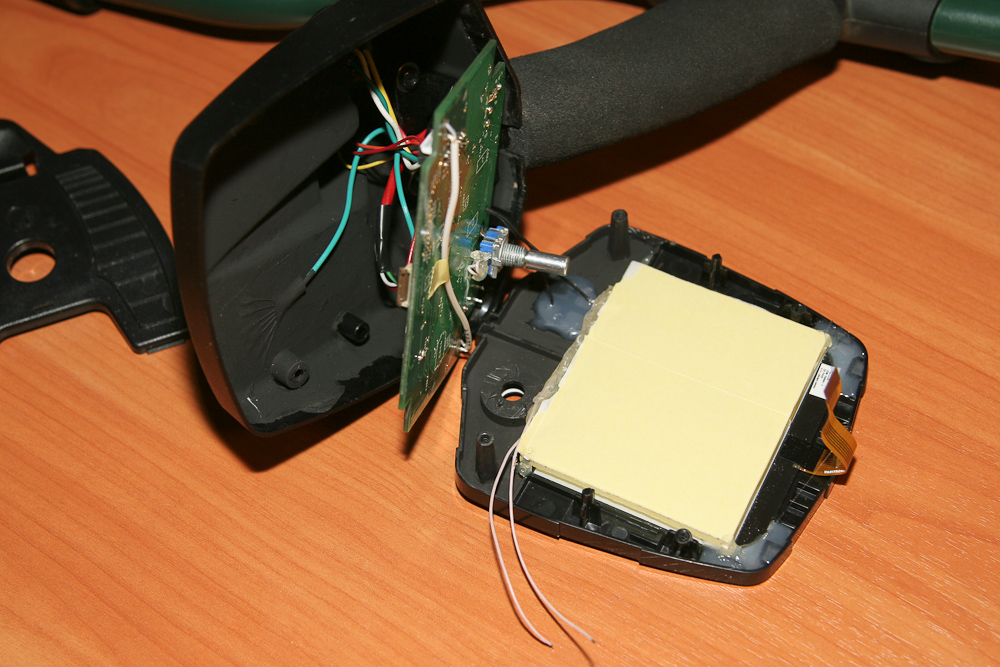

Долго расписывать процесс не буду, все ясно из фото, вот вкратце как все происходит на примере Teknetis T2.
Не секрет, что T2 по сути, тот же Fisher F75, за исключением мелких косметических моментов. Один из таких моментов, это отсутствие подсветки экрана, что лично для меня является неудобством, по этому было принято решение недостаток устранить.
Необходимое для воплощения идеи:
1. Оргстекло толщиной 3мм
2. Два белых светодиода 3мм
3. Термоклей и пистолет к нему
4. Кпупная наждачка, бумага, паяльник, натфиль и инструмент для разборки мд.
Собственно сам процесс:
1. Разбираем МД, чтобы получить доступ к обратной стороне дисплея.

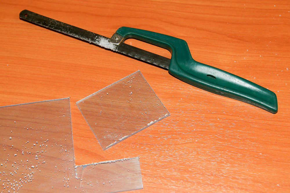

2. Вырезаем из оргстекла квадрат, закрывающий видимую часть дисплея.
Вложение:

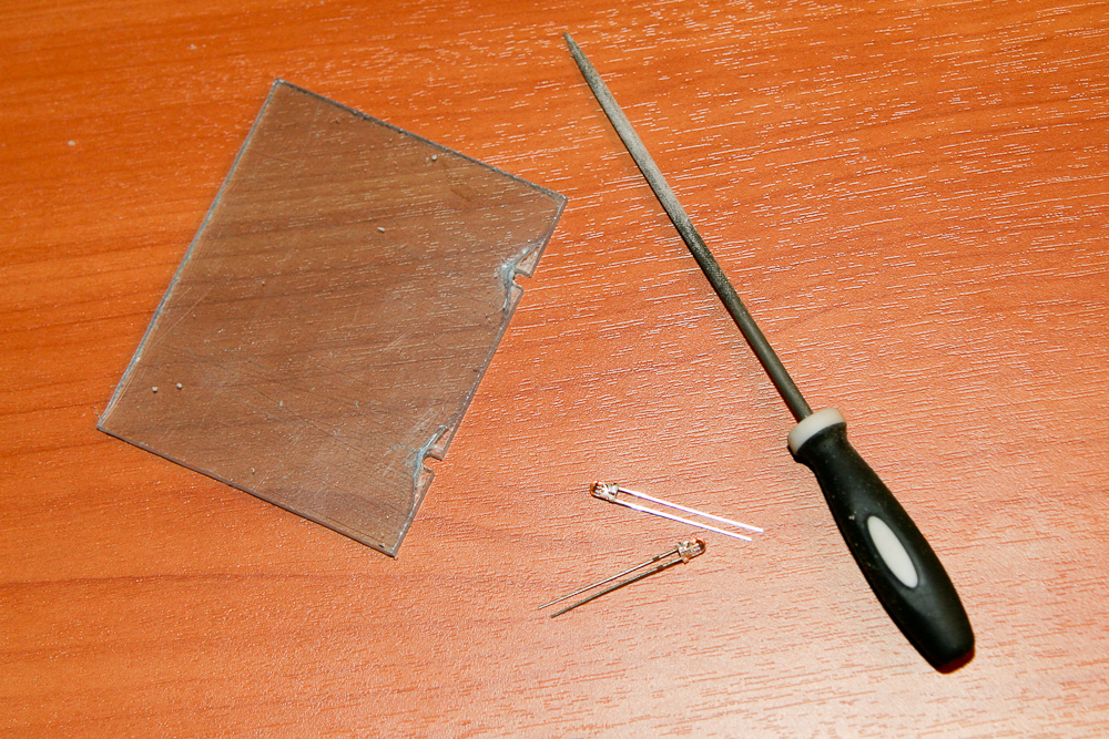

3. Делаем в нем 2 пропила напфилем на глубину светодиодов.
Вложение:
4. Снимаем защитную плену с оргстекла со стороны, которая будет внешней по отношению к экрану и делаем поверхность матовой с помощью крупной наждачки (необходимо для отражения света).
5. Крепим светодиоды термоклеем.

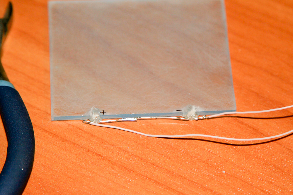

6. Делаем из светодиодов гирлянду с выводами для подключения к питанию (спросите гугль о том как это делать корректно)
Вложение:

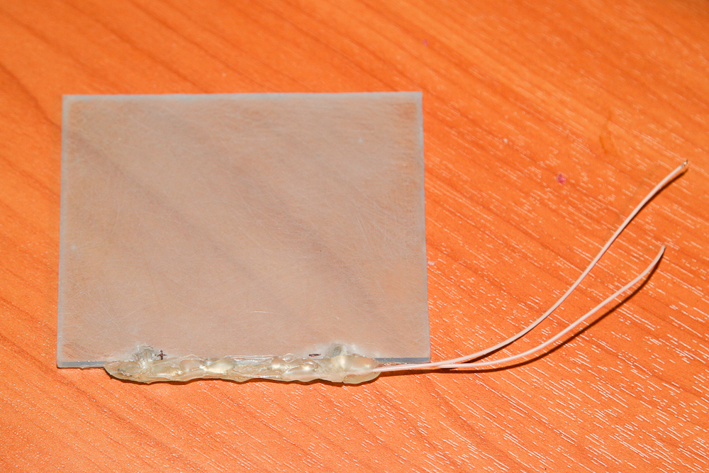

7. Заливаем все выводы и провода термоклеем.
Вложение:

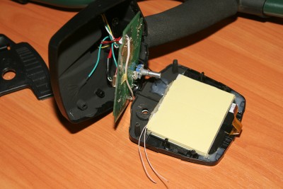

8. Оклеиваем всю матовую поверхнсть светоотражающим материалом, подойдет что угодно, хоть обычная белая бумага. Крайне желательно также оклеить и дальнюю от светодиодов грань оргстекла, через нее уходит много света.
9. При помощи термоклея крепим конструкцию поверх дисплея, предварительно сняв защитную пленку с внутренней стороны оргстекла.
Вложение:

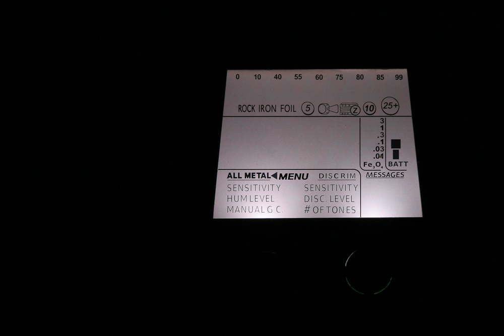

10. Подключаем к питанию (спрашиваем гугль про запитку светодиодов), собираем прибор, нлаждаемся полученным результатом.
Вложение:
При желании можно сделать кнопку включения подсветки, или поставит резистор для изменения яркости, я не заморачивался, на долгоживучесть аккумуляторов 2 диода практически не влияют.
Два белых светодиода поключеные последовательно к стандартному питанию большинства МД - 4,8 вольта, светят мама не горюй, подсветку видно даже днем. Три диода в цепочке скорее всего уже не заработают, надо ставить паралельно плюс резистор. Впрочем это все описано в гугле - смотрите, читайте.
