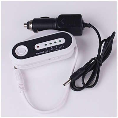

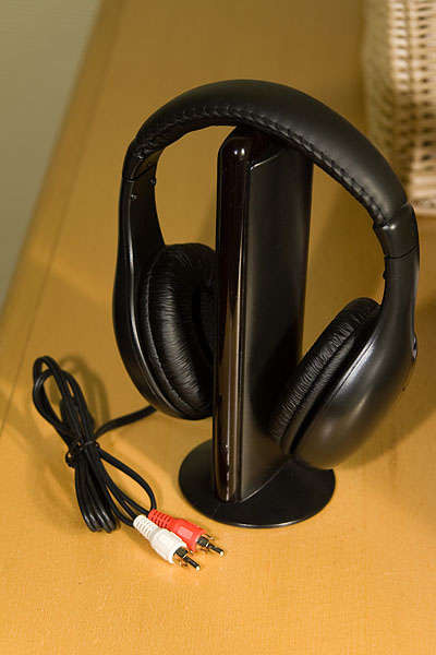

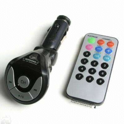

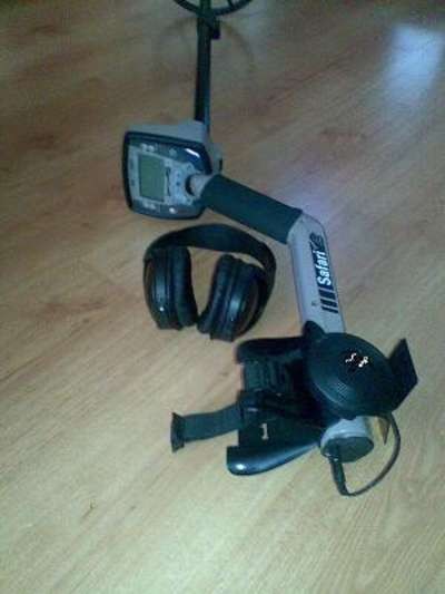

Возникла идея.

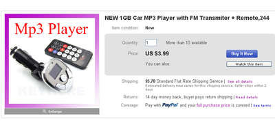

На е-bay полно предложений дешевого китайского барахла типа вот этого.
Насколько мне представляется, не составит большого труда прикрутить подобный девайс к металодетектору и даже закрепить передатчик внутри, если руки с паяльником не в конфликте.
Что народ думает, или может кто уже пробовал?
У меня такие уши как по ссылке в субботу будут на руках, если тема интересна, готов протестить звучание и изложить итоги в ветке.
Сразу скажу, что любой FM-трансмиттер (даже Harman Kardon - я его в машине в связке с iPOD использую) срезает высокие частоты при передаче. Видимо это особенность FM диапзона.

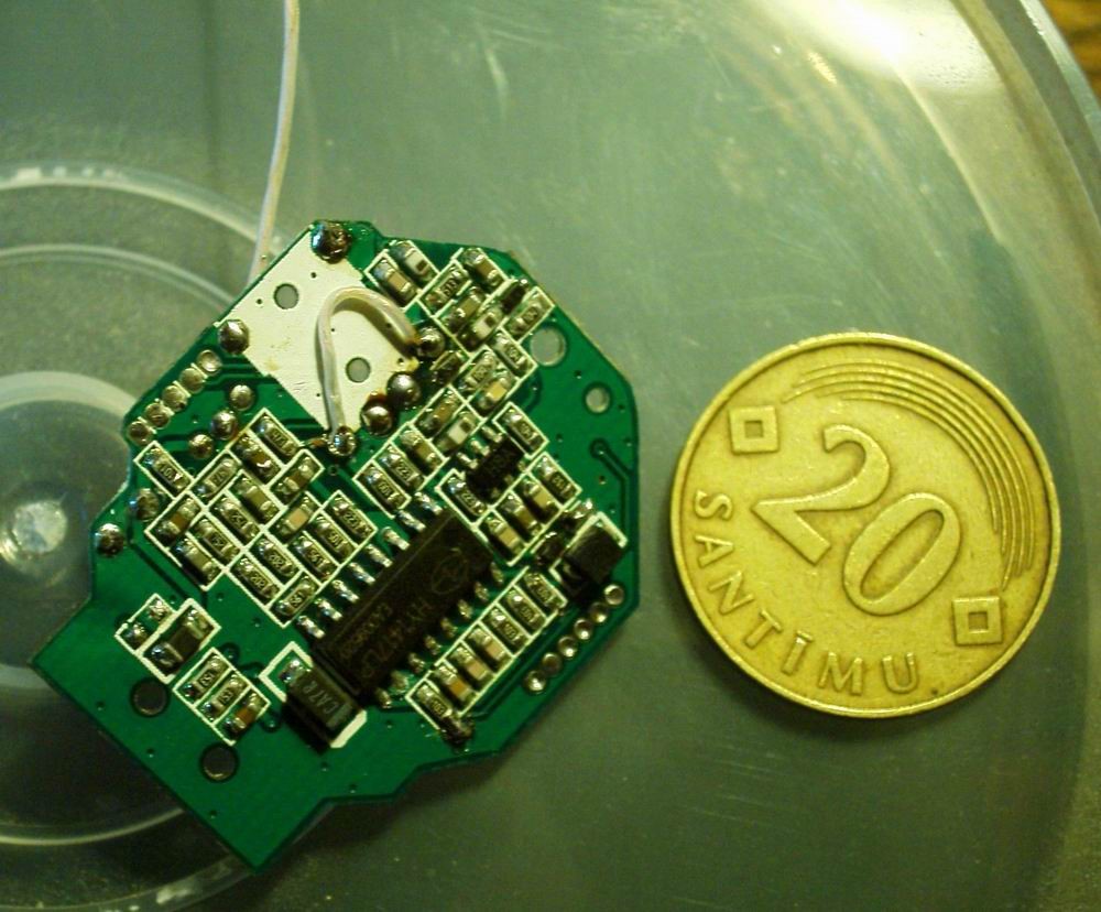

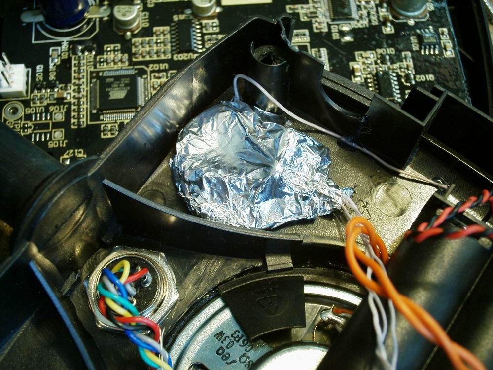

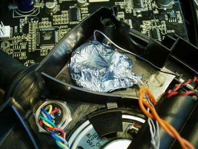

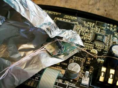

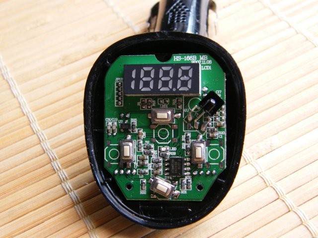

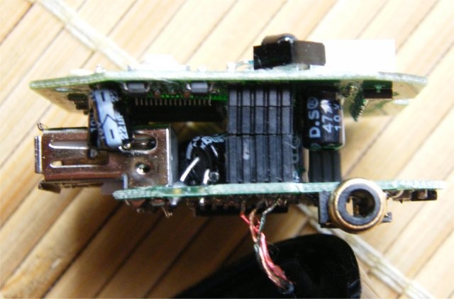

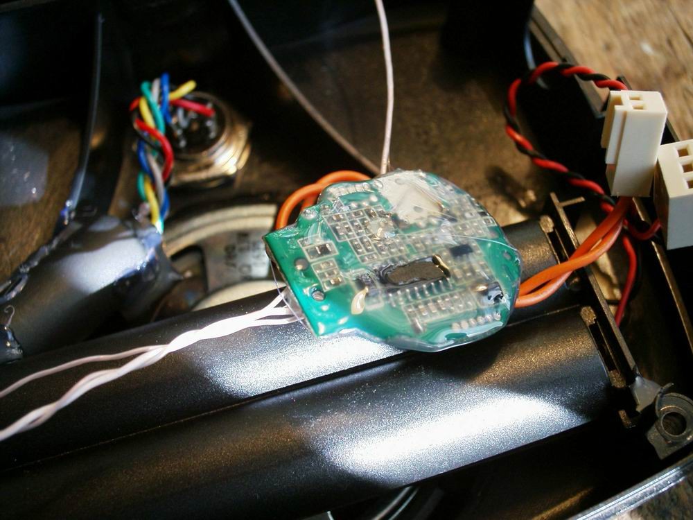

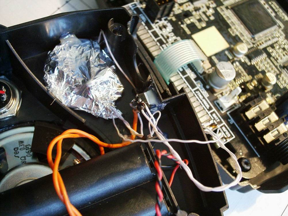

Уже поставил, пока не жалуюсь :wink:
Берём на свой страх и риск свой личный х-терра без гарантии и вперёд!!!

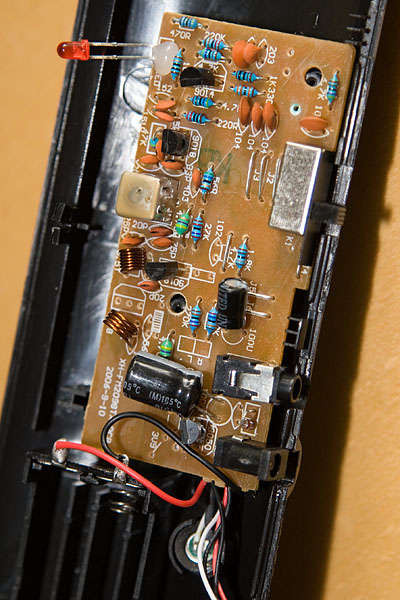

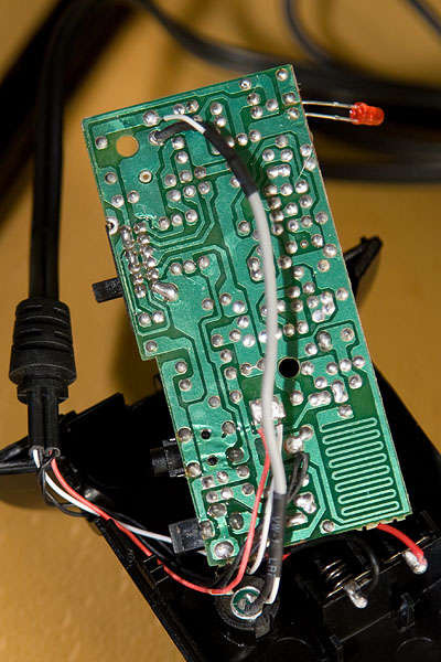

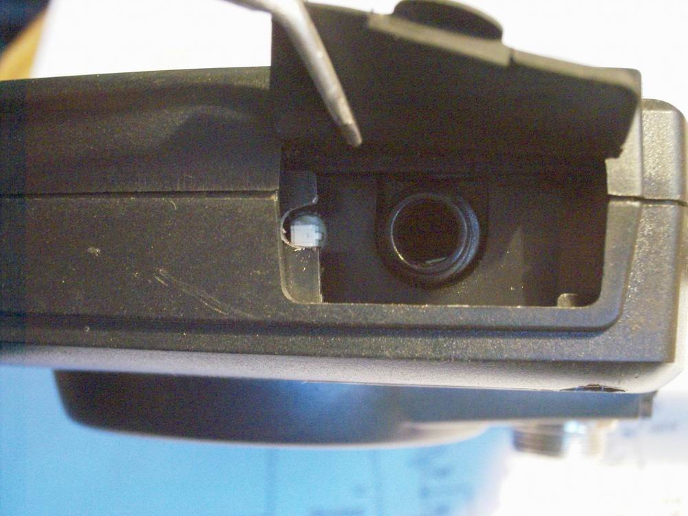

Для тех кто дружит с паяльником меня поймут.
Комментарий к файлу: Включатель в закрытом месте. Включается с применением спецсредств, таких как спичка, веточка и даже соломинка. Вот и всё. Лично я слушаю сигнал на радио с мобильного телефона. Глюков замечено небыло.
Комментарий к файлу: Монтируем переключатель. При включении которого, подаётся питание на модулятор и отключается наружный динамик
Комментарий к файлу: Приклееваем в свободное место в корпусе блока металлоискателя, благо оно там есть.
Комментарий к файлу: Экранируем.
Комментарий к файлу: Делаем выводы для- +питание, -питание, антена, аудио вход и заливаем горячим клеем.
Комментарий к файлу: Достаём плату модулятора. В интернете находим схему что как соединять.
Комментарий к файлу: Разбераем вот такой или ему подобный МР3 плеер.
Чему быть, того не миновать.

Преимущество в цене. Родные беспроводные уши за 10$ не возьмеш.

Всё правильно! В схеме металлодетектора никаких изменений, ни одной перерезанной дорожки, ни одной изменённой детали. При выключенном переключателе детектор работает обсалютно в штатном режиме :wink:
А детекторы с встроенным модулятором есть и ЦЕНА тоже

У меня аккумуляторы GP 2100. Уменьшения времени работы замечено небыло. Потребление тока специально не замерял. Так как у моего друга был собран радиожучок и он отработал неделю на аккумах примерно в десять раз слабее моих 8)

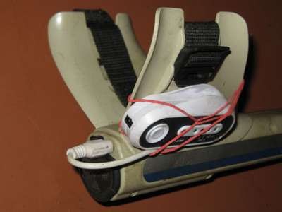

Да вот так у меня было сделано, дёшево и сердито, аккумов хватает на 2-3 выхода. Простой готовый китайский трансмиттер, паять ничего не надо.

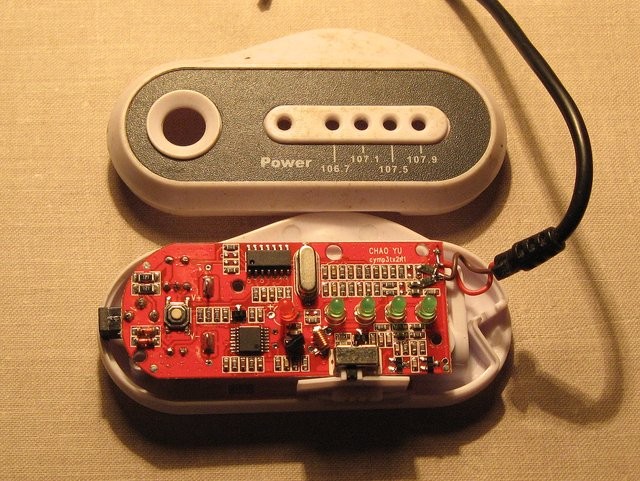

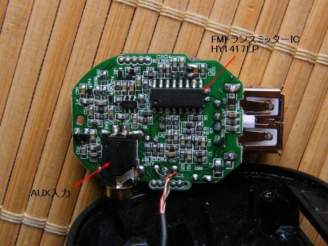

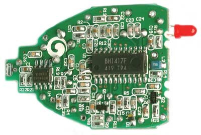

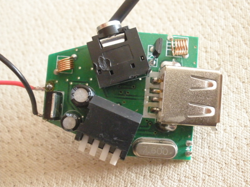

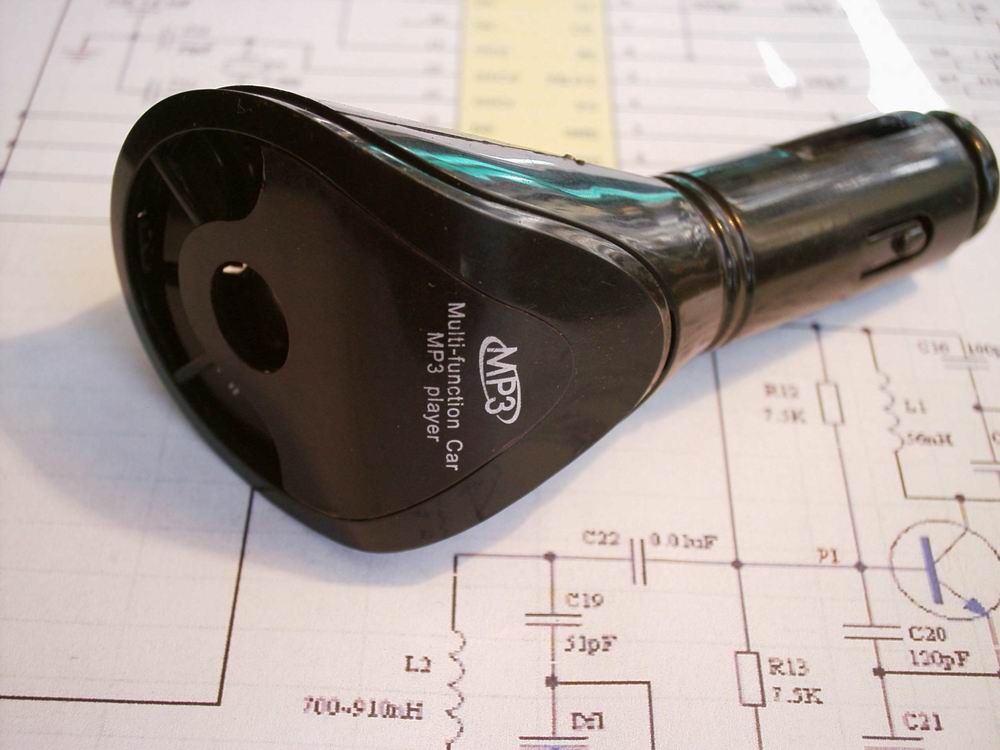

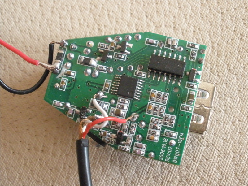

FM модулятор с кварцем, ухода частоты нету. Сколько я знаю все модуляторы для авто, которые работают с флеш памятью и вставляются в автоприкуриватель с кварцем. Другое дело какой будет приёмник, ну здесь понятно, надо ЦИФРОВИЧОК.
Вот ссылка по схеме модулятора-- http://tsdoctor.ddo.jp/mobile/hy1417lp2b.jpg
А вот по диапозонам которые можно поставить, у меня стоит 89,1мГц. Диапазоны здесь хитрые и выбрать такой что ни одна станция мешать не будет я думаю легко :roll: http://tsdoctor.ddo.jp/mobile/hy1417lp3b.jpg
Действительно шум есть, но очень, очень слабый! Насчёт искажений сигнала от детектора, их нету!!!!! Согласование по входу сигнала у модулятора сделано на совесть. Так как он задуман модулировать весь музыкальный спектр частот не только от флешки но и от обычного аудио входа. А к дополнительному аудио входу можно подключать множество звуковоспроизводящих устроиств, вплоть до проигрователя грампластинок. Ну вот, вроде всё. :wink:
НО--- Я никоим образом не убеждаю ставить такие прибамбасы везде и каждому bob_meeting: , особенно кто не знаком с радиоделом.
Вся информация предоставлена строго для анализа серым веществом головы bob_umnik:

Забыл добавить. Деиствительно такой модулятор был куплен давно, точно не помню но чуть больше 30 ЛАТ. Теперь может и дешевле.

Получил вчера уши.
Протестил.
Не рекомендую.
Сигнал держат хреново, часто теряют частоту, потом правда находят, но подбешивает это изрядно. Передатчик тоже своеобразный, есть подозрение, что с ушами он общается вне основного ФМ диапазона, так-как на телефоне я его передачи не нашел. В тоже время уши при сканировании диапазона находят его в первую очередь.
Заказал на е-bay вот этот, точно такой, о котором писал Radioman. Цена 2,50$ с доставкой.
gogalv писал(а):
А может кто то попробовал с той же флешки слушать тихонько Кабзона или Магамаева как подложку, а сигналы МД сделать погромче?
Перебор, это будет отвлекать.
Комментарий к файлу: Внутре, другая сторона.
Комментарий к файлу: У них внутре.
Комментарий к файлу: Собственно сами уши.

На сегодня затруднительно отыскать такой девайс как у Граненого. Сегодняшняя его версия идет со слотом для SD и USB входом. .
Вообщето я это имел ввиду...
Так все так стоит брать сами уши, внутренности не очень впечитляют?!

На вашем фото трансмиттер с LCD и 1Gb памяти он-боард...

Никуда китайцы далеко ни уехали. Микросхемы модуляторов применяются двух видов. Специально обратился к другу работоющему в радиомастерской!!!!! А вот плата управления и работа с флешкой или совместно флеш и SD память модернизируется!!! :wink: САМ МОДУЛЯТОР РАБОТАЕТ С АНАЛОГОВЫМ (звуковым) СИГНАЛОМ и никакого отношения к количеству карт, будь то FLESH,SD,Mini SD,Micro SD не имеет.
Фото буду брать с интернета, так проще.
Комментарий к файлу: А вот вторй почти такой же образец чипа BH1417F отличие в количестве ножек, вот схема http://images.google.lv/imgres?imgurl=http://www.elecfree.com/electronic/wp-content/uploads/2007/12/bh1417-stereo-pll-fm-transmitter.jpg&imgrefurl=http://w
Комментарий к файлу: Вот мой чип HY1417LP Схему в нете найти легко http://images.google.lv/imgres?imgurl=http://tsdoctor.ddo.jp/mobile/hy1417lp2b.jpg&imgrefurl=http://tsdoctor.ddo.jp/fmtr.htm&usg=__fV5-Zd5b2xekEJbW9yUj_LY2bMU=&h=707&w=591&sz=66&hl=ru
Комментарий к файлу: По этому верхнюю плату управления я просто выкинул в дальний угол на полку.
Комментарий к файлу: Вот моё устройство. Плата управления находится сверху, именно эта плата также работает с флешками сколько бы их небыло. ОБРАТИТЕ внимание что гнездо штеккера для флешки находится с низу на плате модулятора. Это всего лиш так зделана конструкция, модулятор

Что то тема заглохла. Очень интересует у кого что получилось. И удалось ли довести задуманное до конца.
Если уж и пытатся делать то только на китайце HY1417HL у нее более низкий ток потребления 2.5 ма и по питанию получше будет 2.6-5.5 в у Ромовской ВН1417F 20 ма + обвязка и 4.0-6.0 в.
У всех этих прибамбасов, обвязка входов может быть схематически разная и то что она четко согласовалась у Граненого без подгонки ,считаю просто повезло.
Приемник только цифровик- ТОЛЬКО. Иначе вся эта кварцованность передатчика коту под хвост. Поплывет приемник.И поднесущая весь мозК высверлит на 19 -ти кГц
Перепробовал много вариантов , что то работало но не один вариант меня так и не устроил.
На фото - плата передатчика на HY1417HL покупал когда то за 12 лат.
Пока не соглосовал входы хрипел как сумасшедший.
Отпишитесь как у кого получилось в этом прибамбасе главное 100% повторяемость, цена и качество работы.

Жду трансмиттеры от китайцев, со дня на день должны доехать.
Заказывал сразу 2 варианта - как у Граненого (но посовременний) и как на фото Radiomana.
Прикручивать буду на АСЮ и/или возможно на терку 705, если решусь её себе взять.
Приемником будет радио в мобилке.

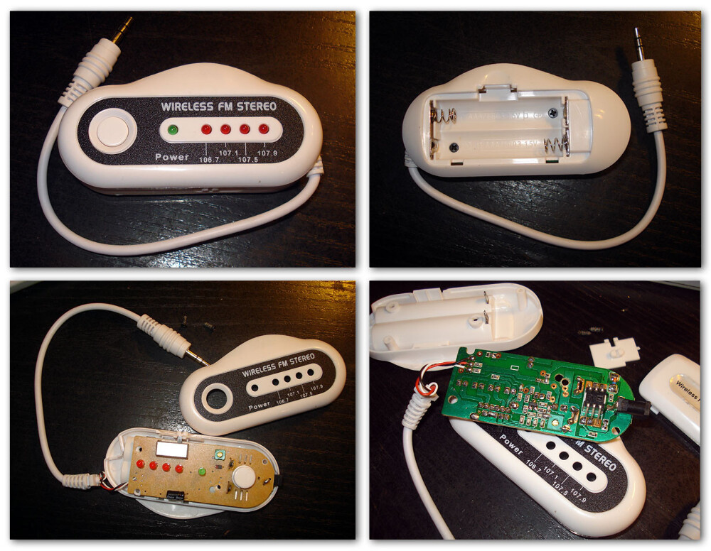

Кинул на устройство вдумчивый взгляд. Ожидать переворота в умах от устройства ценой в лат было бы не серьезно, на поверку так оно и получилось.
У ей внутре схемка о двух деталях, катушка да транзистор, вот и все устройство. У меня в офисе стабильно и без помех работает только на частоте 107.1
Поставил эксперимент - пошел погулять с радио (мобилка) по комнатам - сигнал начинает пропадать метрах в 10 от источника. Иногда резко возрастает уровень помех, видимо сказывается отсутствие кварца, уходит частота или просто пробивает радио 107.2
Частоту можно менять не только переключателем из четырех заданных, но и подкрутив катушку внутри устройства, таким образом уйти от помех окружающих радиостанций труда не составит.
Минусы: экстремально простая схема, частота со временем поплывет гарантированно.
Плюсы: Скромные размеры, вес, дизайн и автономная долгоживучесть от двух батареек размера ААА позволяет цеплять девайс к МД снаружи.
Выводы: В сочетании с экстремально низкой ценой и халявным радио на борту мобильного телефона устройство может быть использовано как супер-бюджетный вариант беспроводного комплекта кладоискателя. Для установки внутрь МД устройство непригодно.
P.S. в данный момент играет второй альбом Dire Straits, 60 минут полет нормальный
P.P.S. Сегодня-завтра жду автомобильные трансмиттеры, тесты продолжатся.
Комментарий к файлу: У ей внутре

Я в шоке !!! Китайцы подделывают китайцев :shock:
Вот фотка моего, кварц есть, работает стабильно даже в центре города, правда шнурок перепаял, прикреплён к подлокотнику МД.
Увидел 2 внешних отличия - у меня частоты переключаются кнопкой по кругу а сбоку просто выключатель питания.

xo4u bezprovodnie naushniki dlja Safari!!! Estj varianti? :)
