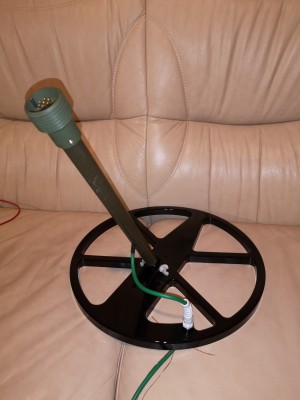

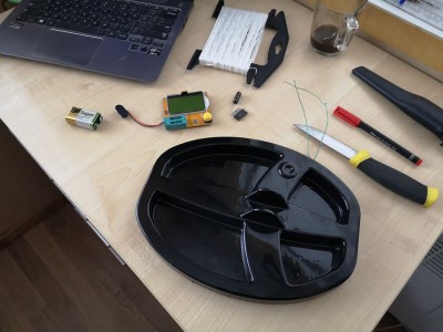

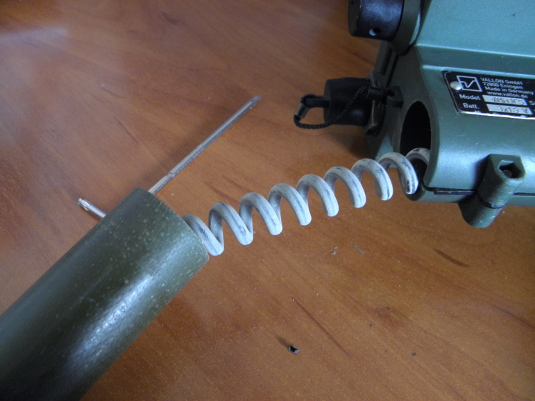

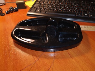

VALLON VMH3CS импульсник для вояк , но мы его применим для своих нужд , для поиска глубоко замытых на море в песке золотых цацек :flowers:
Прикупил б/у на Ебай с пересылом вышло около 200 долларов.
Цена с нуля 2500 евро. Собираюсь забацать его для,- под воду, искать глубоко замытые кольца и др..
Первые тесты на море , полоса прибоя кольцо золотое 5 гр. 585 закопано в песке, 37 см. легко и непринужденно.
Детектор раздербаню на блоки их в новые корпуса , катушки будут свои, переведу детектор на литий.
Это видео просто рассказ о детекторе пока не разобран.
Детектор при работе потребляет 345 ма. При отключенном вибро 285 ма. Питание 4.5 вольта. Дальше преобразователь выдает двуполярное +-20 вольт. На выходе полевики и на них 40 вольт. Это вкратце...

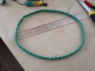

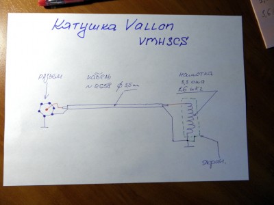

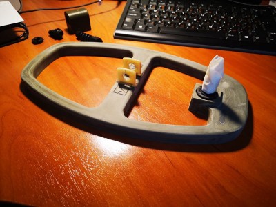

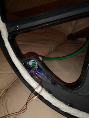

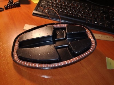

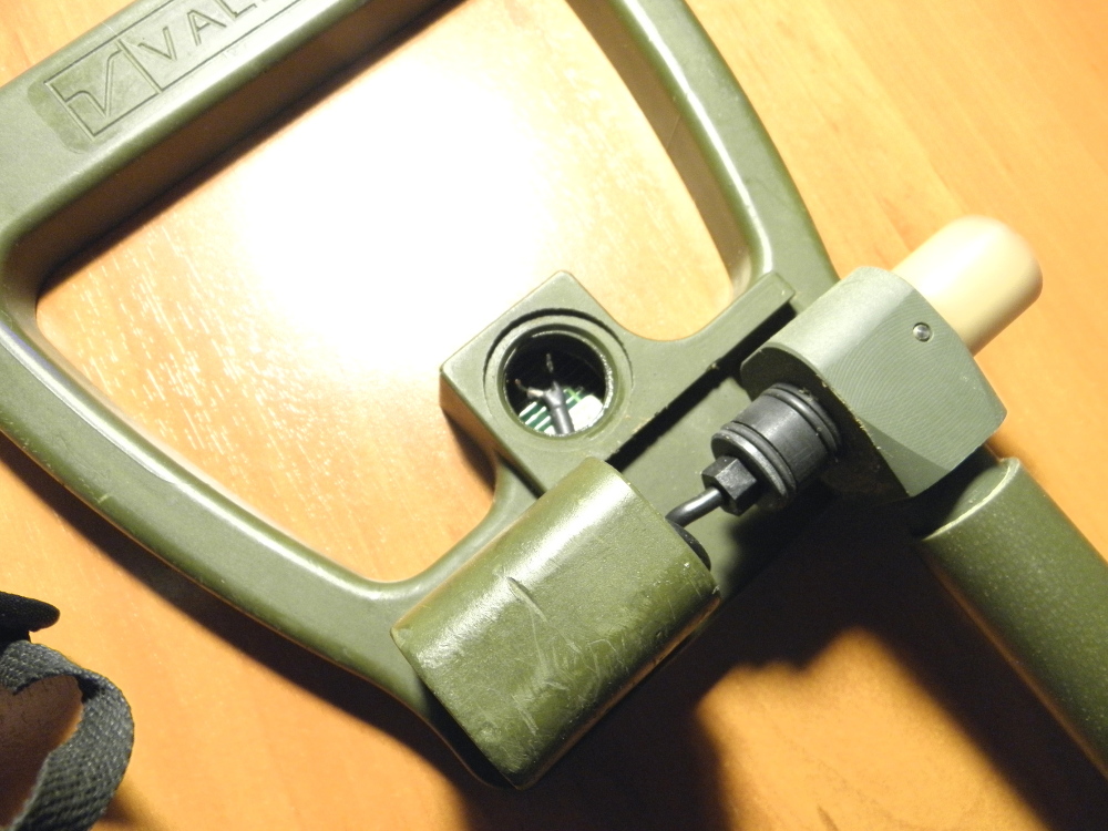

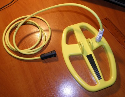

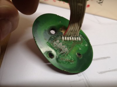

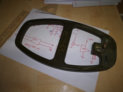

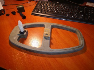

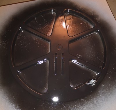

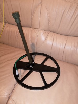

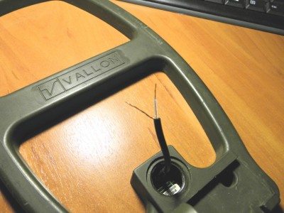

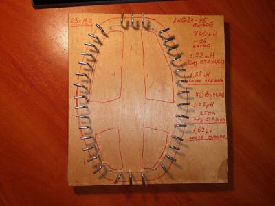

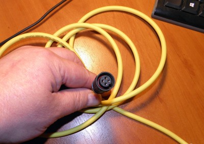

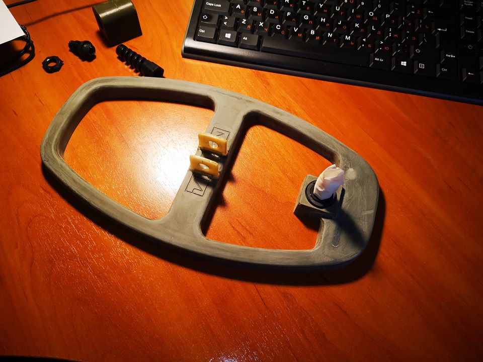

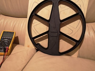

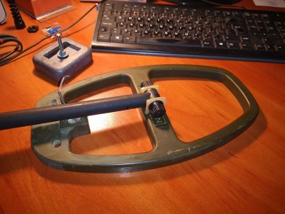

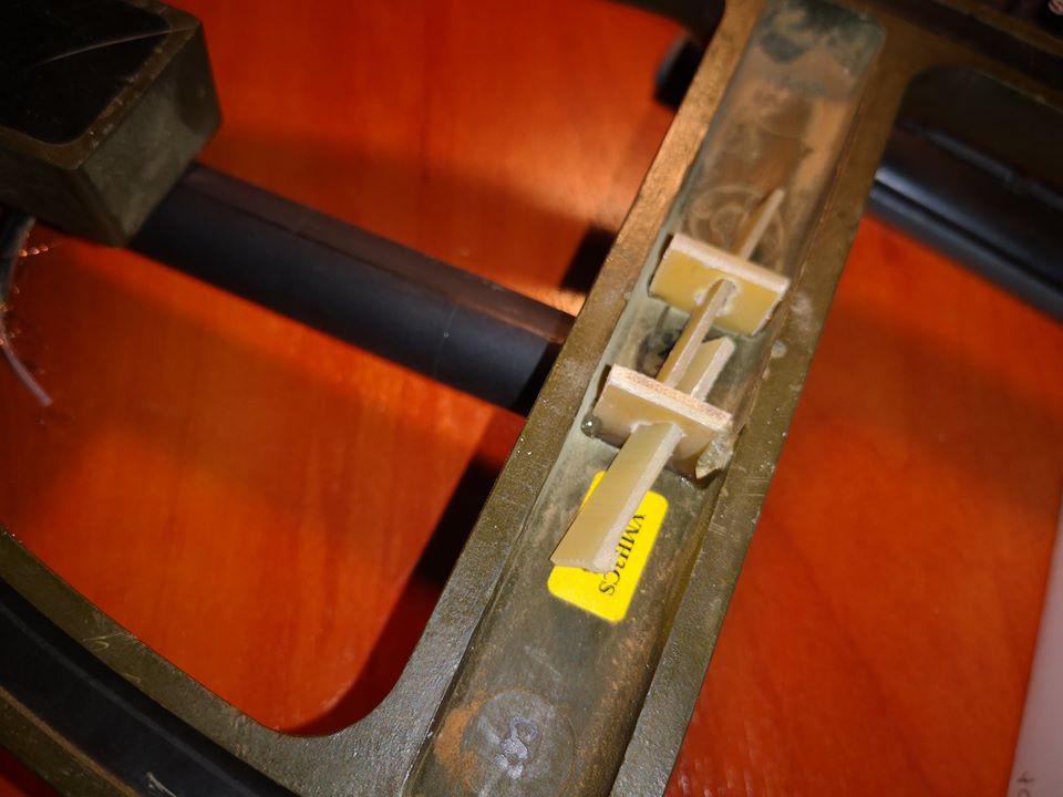

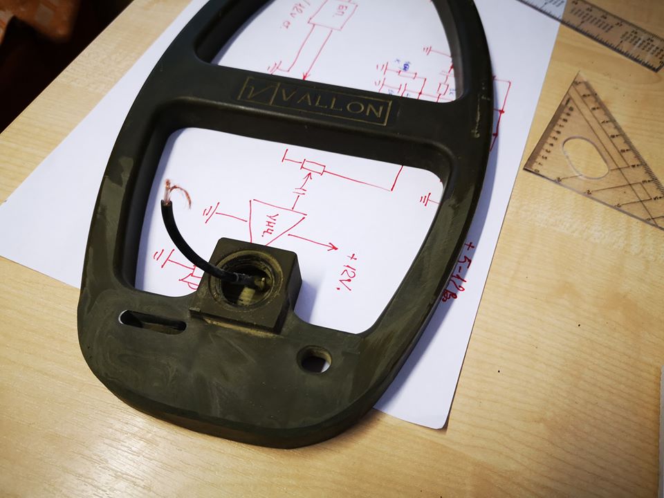

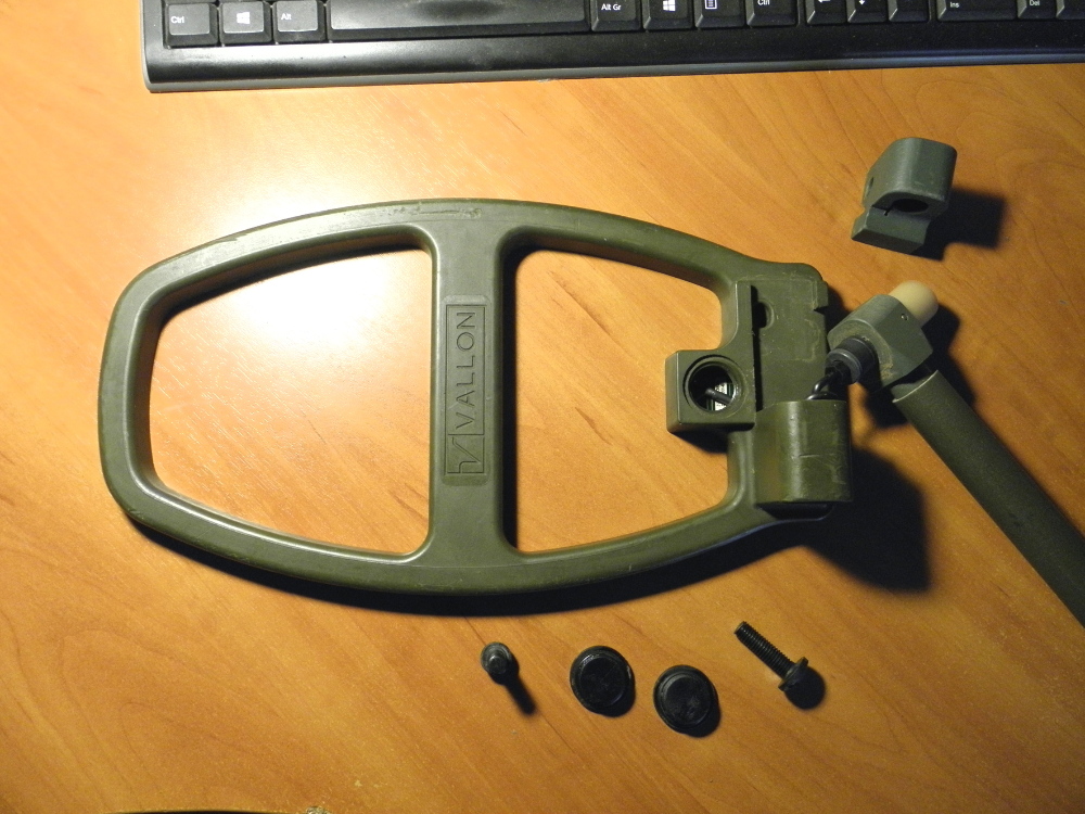

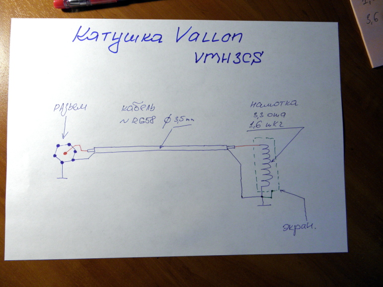

Оригинальная катушка Vallon VMH3CS
Сопротивление 3,3 ома , индуктивность 1630 мкГн = uH
Кабель внешний диаметр 3,5 мм (очень похож на RG58)
Подключение кабеля к разьему и намотке катушки см. рисунок.
Намотка катушки в экране.

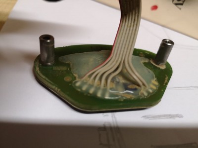

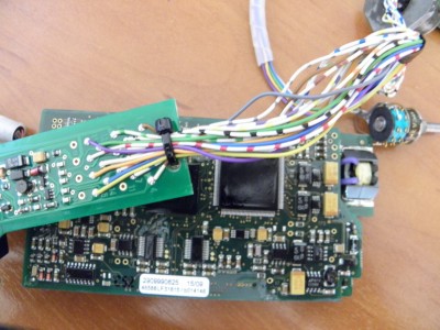

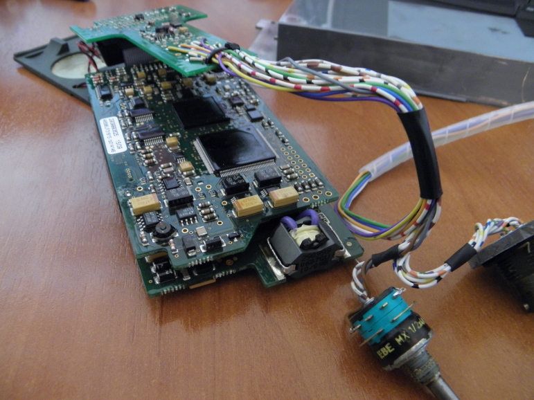

Детектор на самом деле очень интересный. Плата детектора залита лаком как в любой военной электронике.
Микросхемы (чипы) большая часть не имеет маркировок. Все радио детали из так называемой военной серии , а это как минимум повышенная надежность.
Диапазон работы -35_+60 градусов.
Гражданские серии микросхем 0_+40 градусов.
Учитывая что детектор можно использовать при минусовой температуре -35 , в нем не используются литиевые элементы питания.
Но самое интересное то что в этом импульснике , (по крайней мере то что можно разглядеть) входная часть схемы очень нестандартная ( в детекторах которыми мы пользуемся не применяется), двух уровневый импульс , плавающая подстройка дампинга...... :shock:
Такого я не видел ни в одном импульсном металодетекторе которые продаются для хобби.
Что то похожее применено в Minelab серии GPX 4500-7000 и Garrett ATX но у них ценник. :crazy:

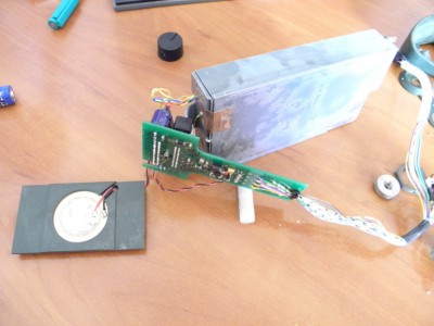

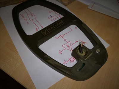

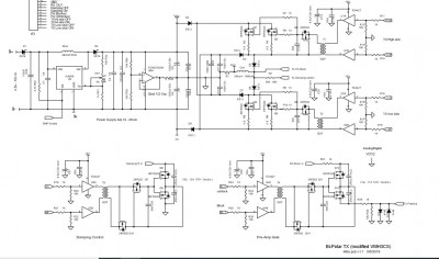

Кусочек схемы Vallon VMH3CS
Питание, ТХ , Предварительный усилитель, схема эл. подстройки дампинга.

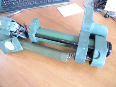

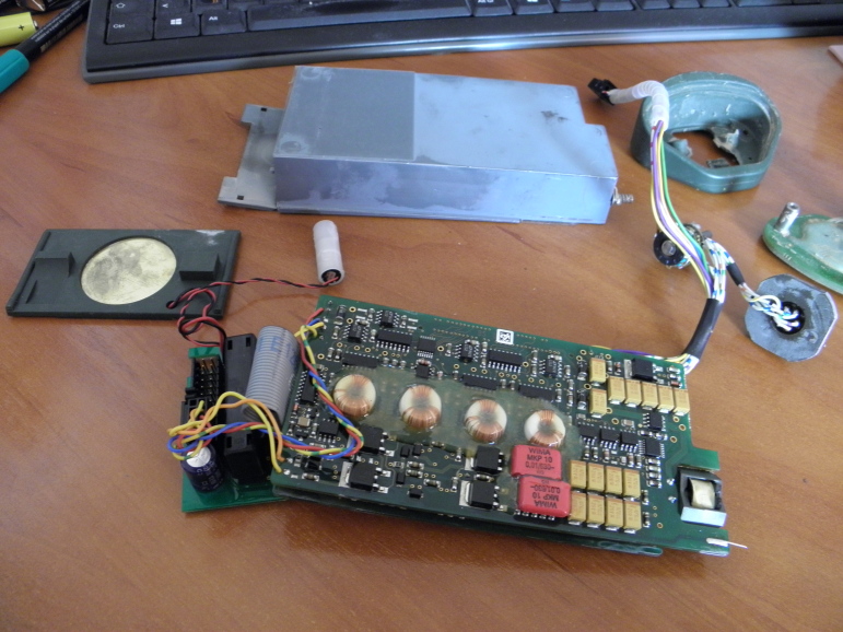

Внутренний мир Vallon VMH3CS

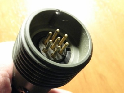

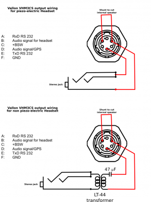

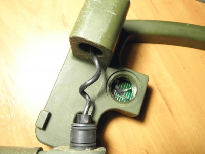

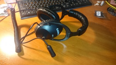

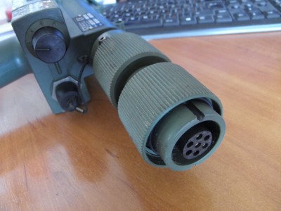

PA160030.JPG Myntmaster, что там под колпачком ? регулировка ?
Тишины хочу...
 Заголовок сообщения: Re: VALLON VMH3CS импульсный металодетектор MILITARY
СообщениеДобавлено: 28 окт 2019, 05:29
Зарегистрирован: 14 сен 2010, 20:24
Сообщения: 3237
Телефон: GARRETT Infinium LS
Металлодетектор: XP Deus V3.1 ,Garrett Infinium LS
Пункты репутации: 208

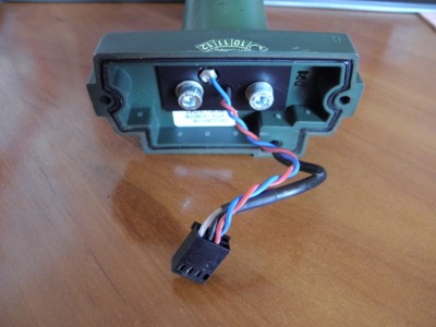

Там разьем. Для перепрошивки + можно подключить наушники + можно подключить GPS
Ты видишь монеты ? ..Нет ? -А они есть !
СообщениеДобавлено: 28 окт 2019, 08:52
Зарегистрирован: 17 апр 2016, 20:17
Сообщения: 5378
Телефон: 220 33 220
Металлодетектор: ат про
Пункты репутации: 242
:flowers:

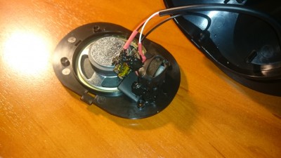

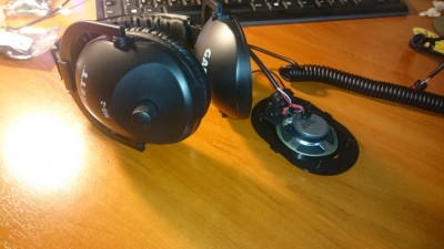

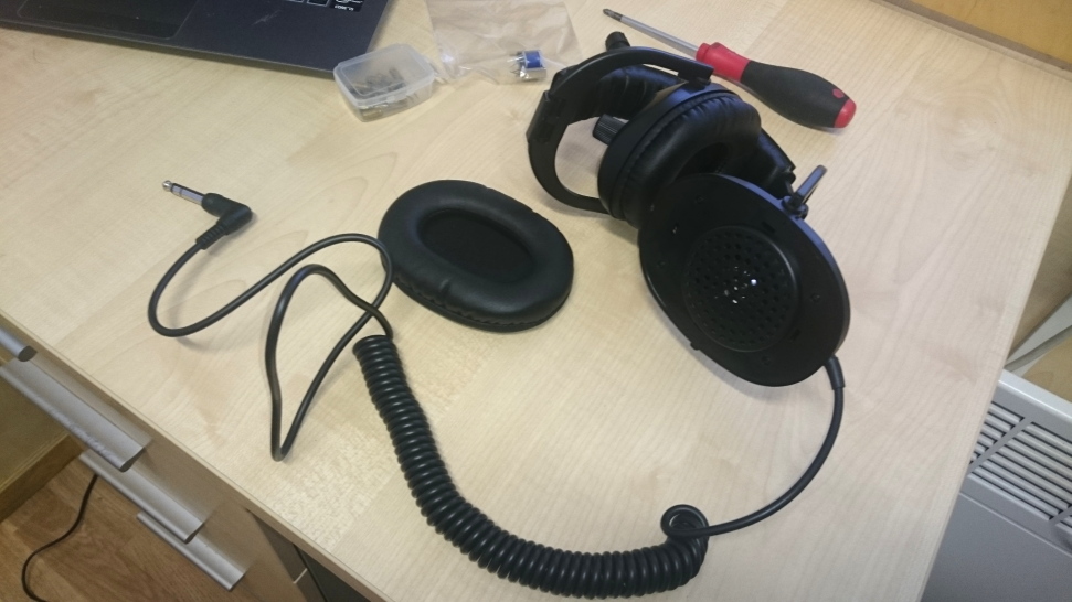

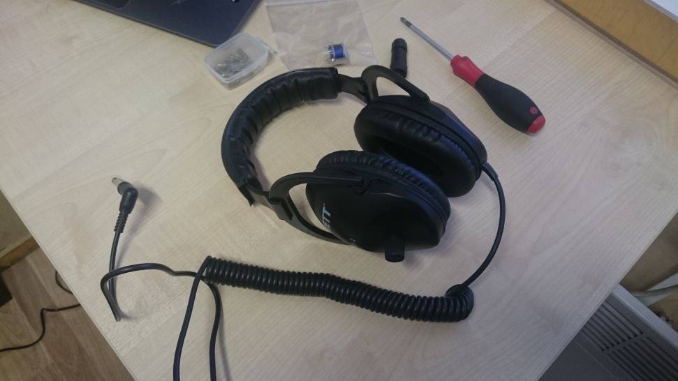

Разьем .... К детектору в оригинале можно подключать только пьезо-уХи. Или добавив траф , можно использовать обычные. Замыкание контактов разьема -B- и -F- отключает внутренний матюгальник.

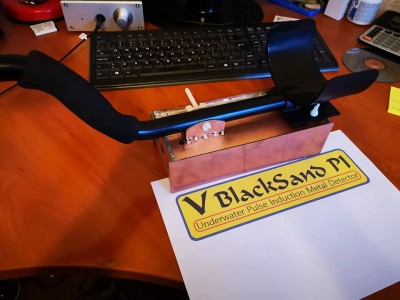

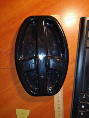

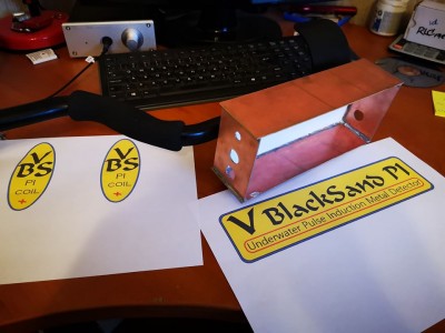

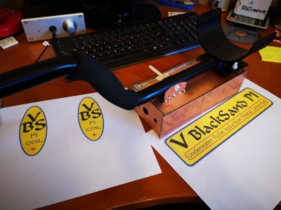

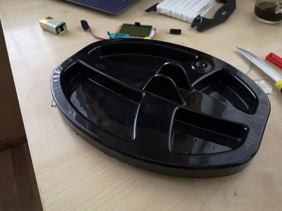

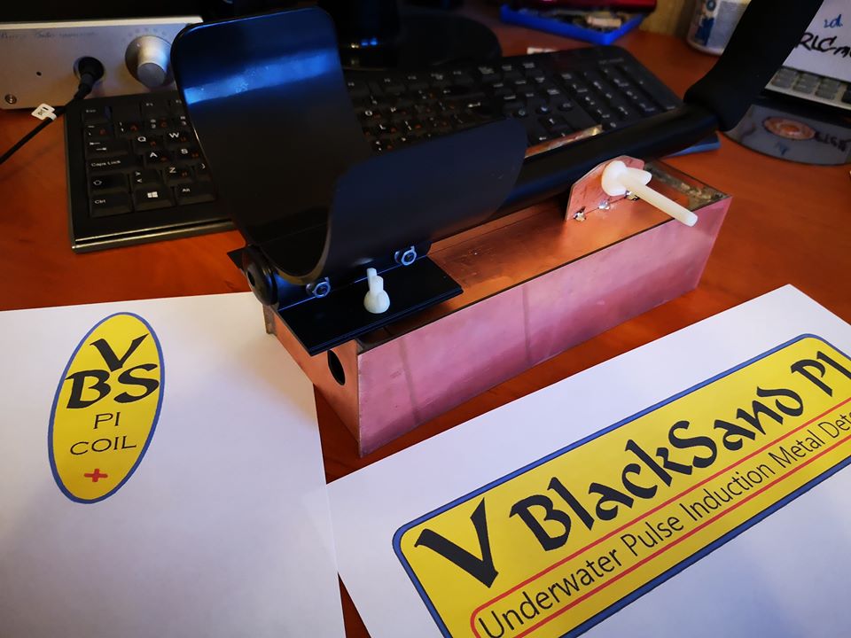

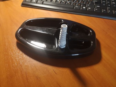

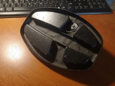

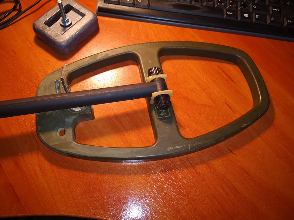

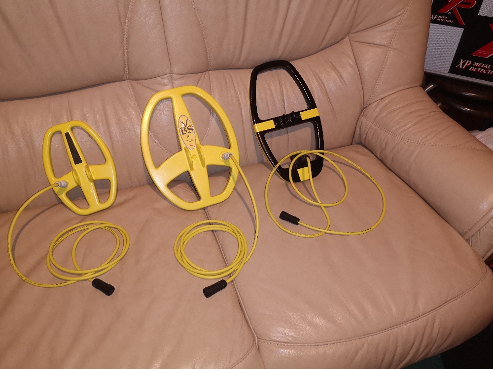

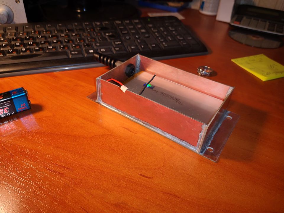

Потихоньку делаю новый корпус для детектора , что бы разместить всю начинку от Vallon.
Сам его обзову V BlackSand PI :flowers:

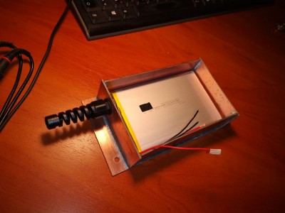

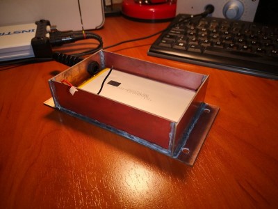

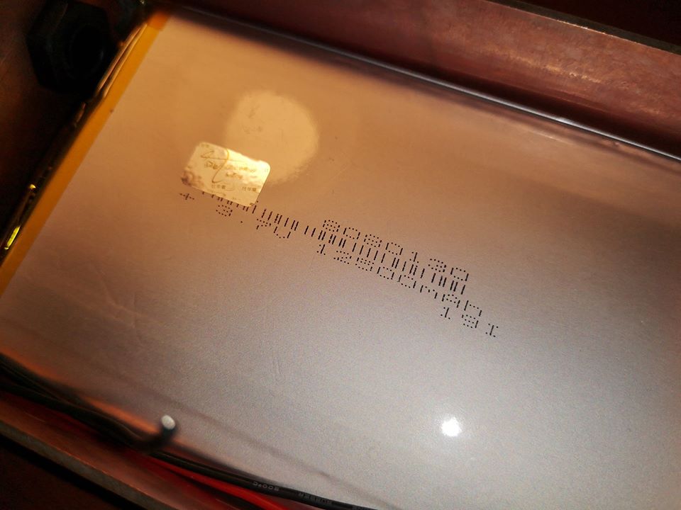

Отсек для батарей. Для питания Vallon. Li-Po 7,2 v 12500 ma

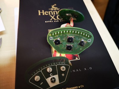

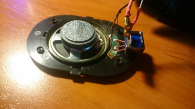

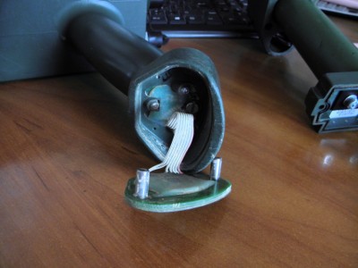

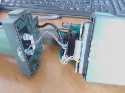

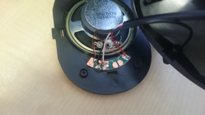

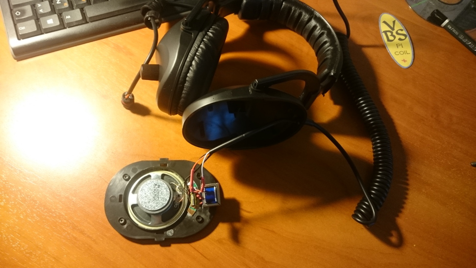

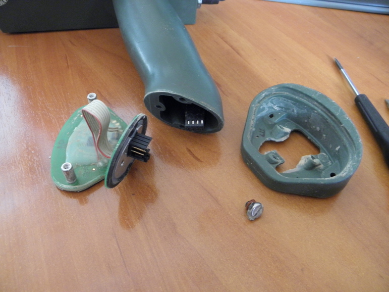

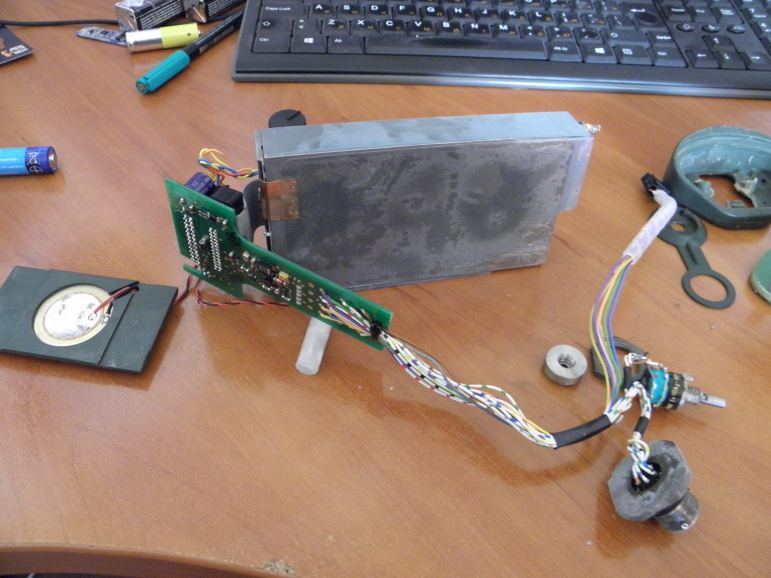

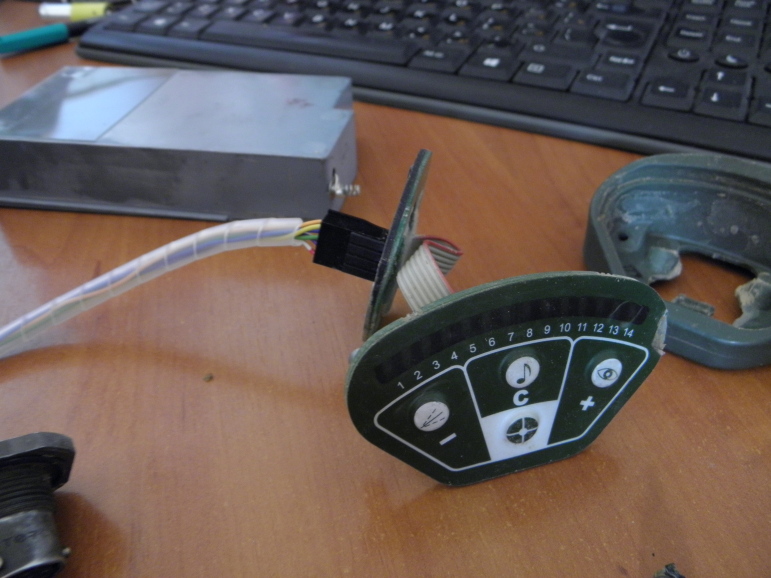

Разобрал, блок индикации и управления от Vallon.

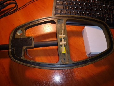

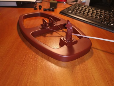

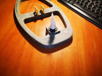

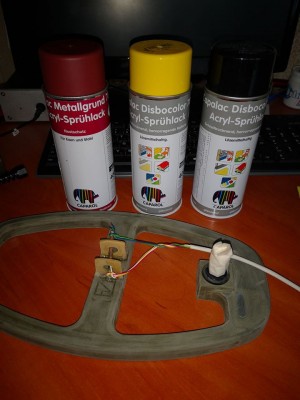

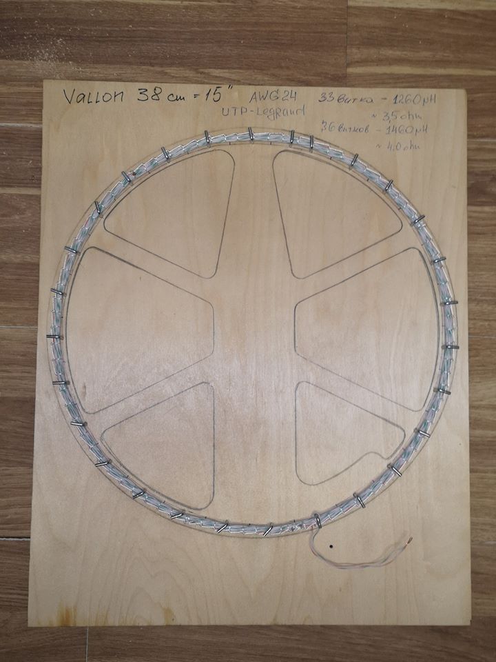

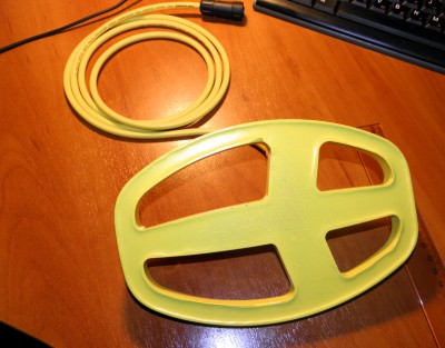

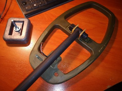

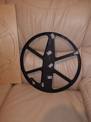

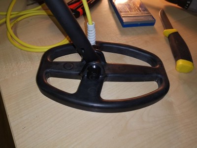

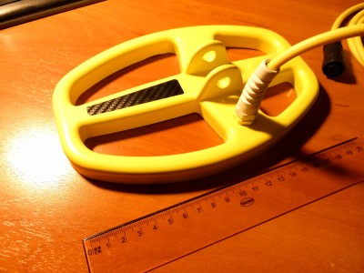

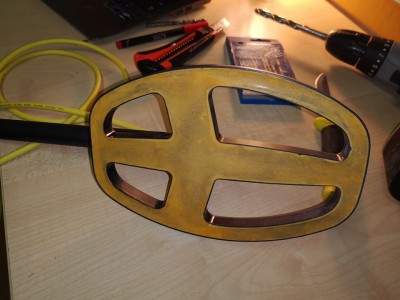

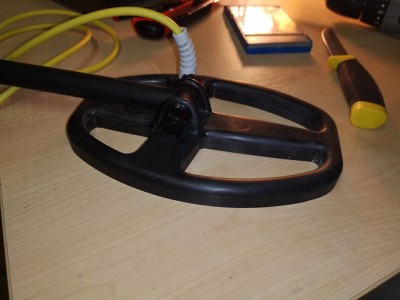

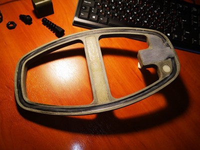

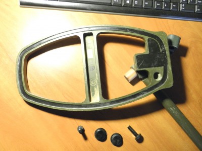

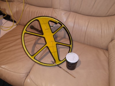

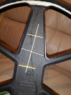

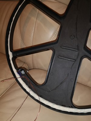

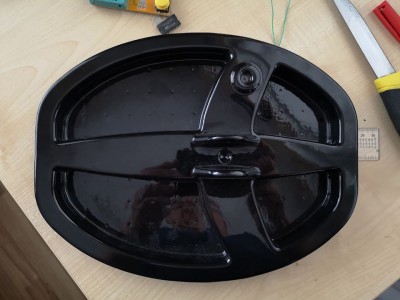

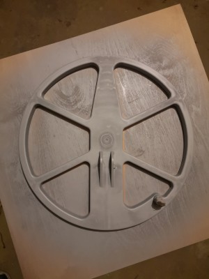

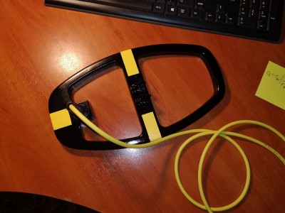

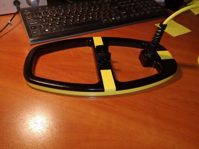

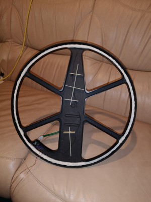

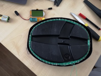

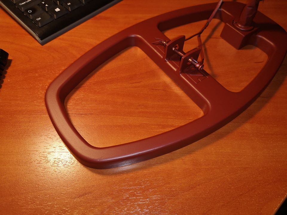

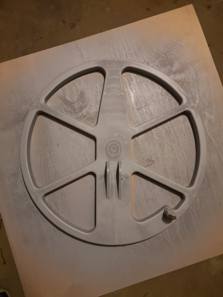

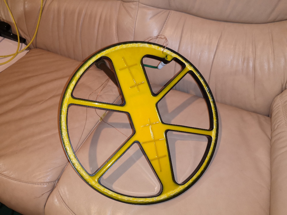

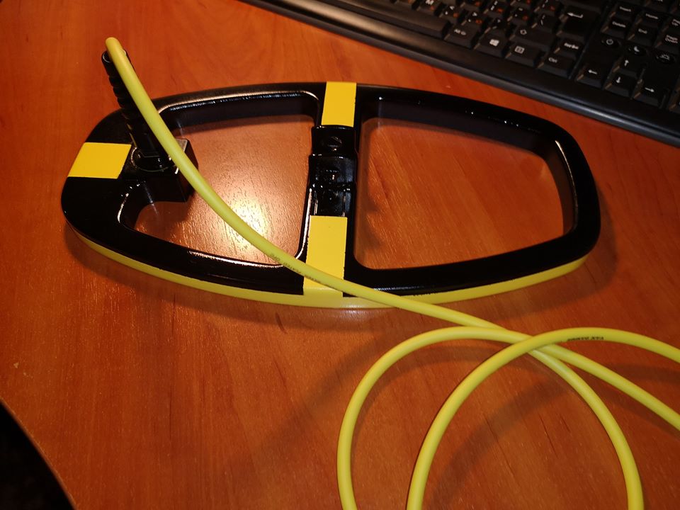

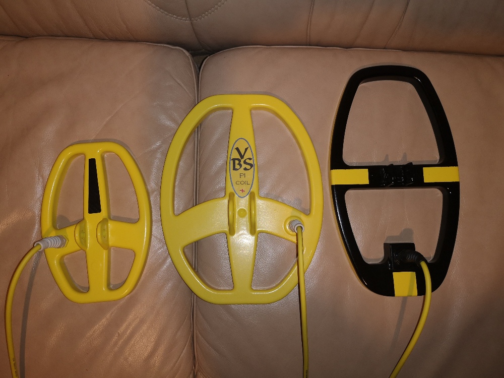

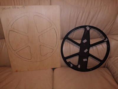

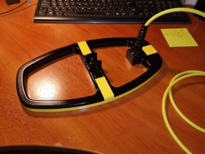

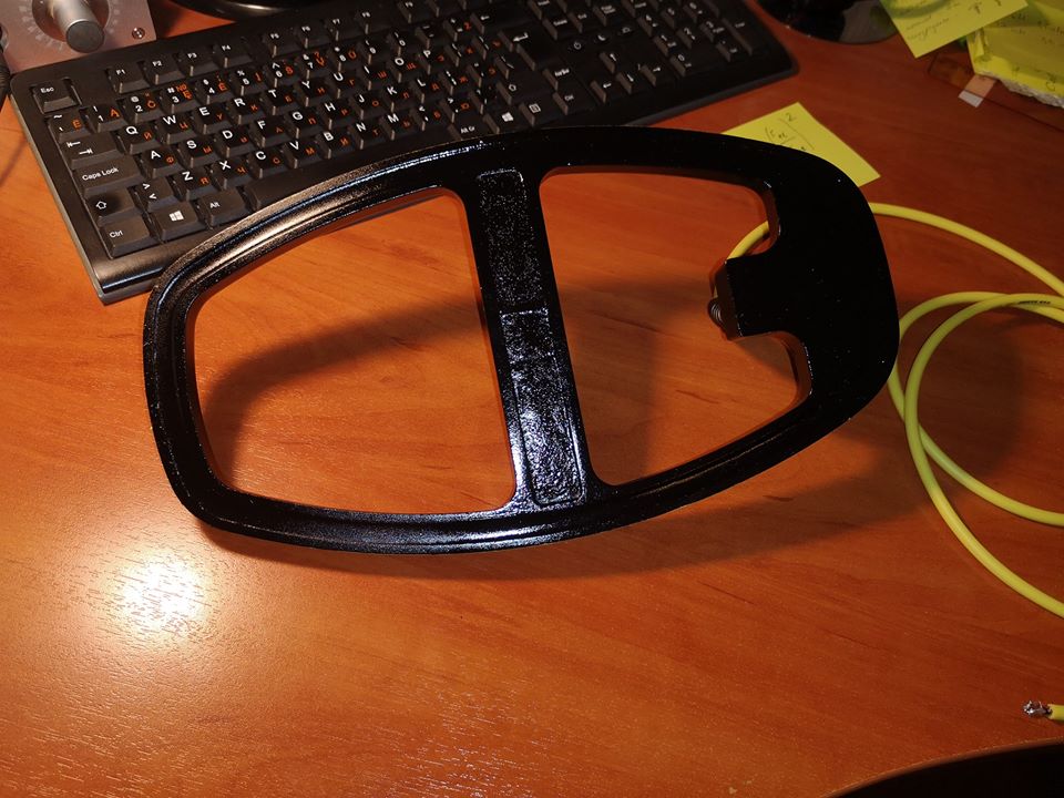

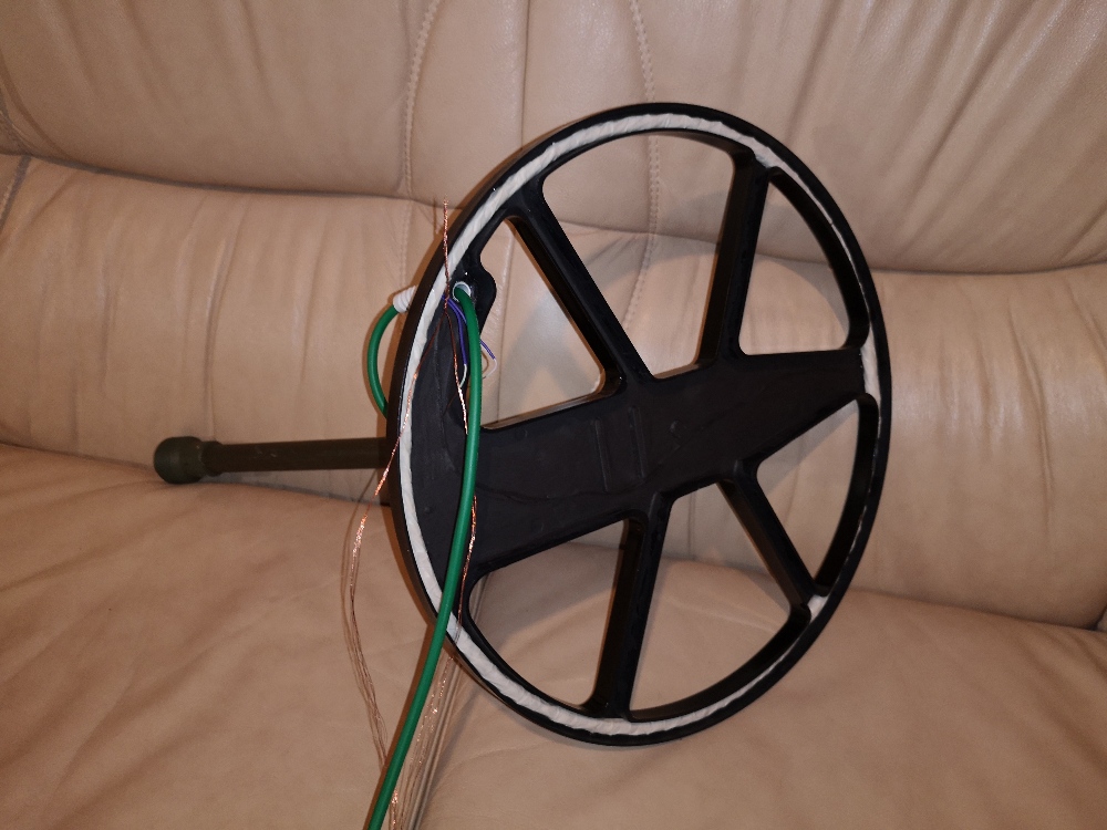

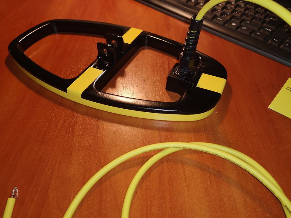

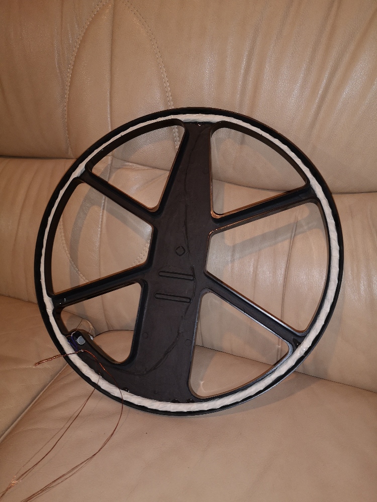

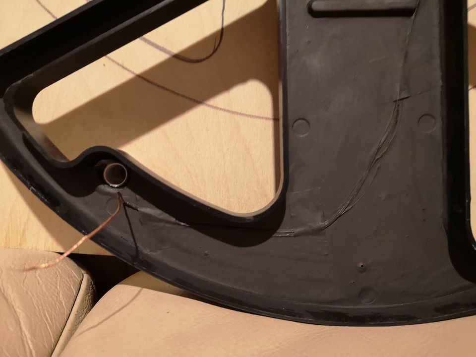

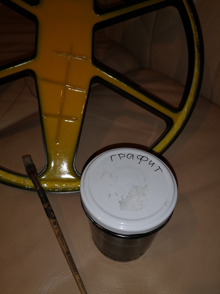

Катушка Vallon оригинал, доработка + модификация.
Приклеивание , выравнивание ушей перед основной заливкой...

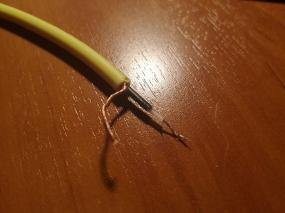

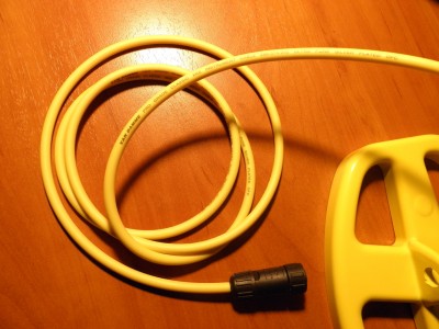

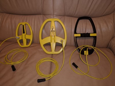

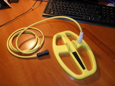

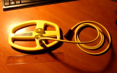

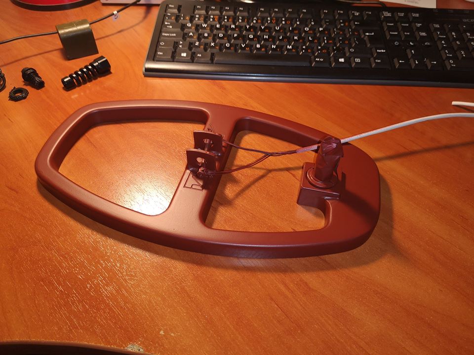

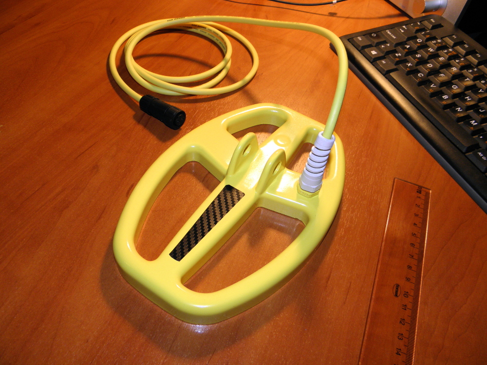

Для импульсного металодетектора очень важно какой кабель используется для соединения самой катушки и блока,есть серия так называемых "гитарных" и инструментальных кабелей. Один из основных параметров погонная емкость, чем она меньше тем лучше.
Например у этого фирма Van Damme,- погонная емкость всего 55 pF , при этом он мягкий и износостойкий.
https://www.ebay.co.uk/itm/Van-Damme-Si ... A-eeX_KuRg
Любимый кабель к применению RG58 ,RG58U и по параметрам хуже и по жесткости пиНдздец.
Кто в теме меня понял. :D Буду покупать посмотрю что за чудо...Van Damme
http://www.van-damme.com/wp-content/upl ... rument.pdf

https://shop.sommercable.com/ru/Cable/B ... attributes
Вот профессиональный гитарный кабель, и параметры под ваши нужды лучше.
Эта фирма занимает одно из первых мест в мире по производству аудио кабелей.

hardd писал(а):
https://shop.sommercable.com/ru/Cable/Bulk-Cable-Instrument/Instrumentenkabel-SC-SPIRIT-LLX-LOW-LOSS-300-0091.html#tab_attributes
Да зачетный кабель , толстоват 7,2 мм внешний диам. У меня кабельные вводы PG7 и кабель 6 мм с внешним диаметром предел.

Катушка оригинал Vallon обработана под покраску.
Положен грунт.

Myntmaster, а от куда появилось решение , сместить крепление катушки в её центр? развесовка ?
Тишины хочу...
СообщениеДобавлено: 15 дек 2019, 20:36
Сообщения: 3237
Причины две. Оригинальное исполнение катушки и штанга ,- кабель проходит в пустых полостях. См. фото.
Штанга которая будет поставлена обычного исполнения и кабель пойдет поверху штанги плюс зазор крепления не совпадает никак (обычные штанги 2.0-2.1 см) там свой стандарт военный.
Поэтому лишку сточил , а уши по стандарту на середину. Разницу как было и как стало видно очень хорошо.
И вторая причина , мне самому не нравится где катушка крепилась к штанге у оригинала.
Развесовка нормуль. :flowers:
:D , жду готовый продукт! а точнее сами характеристики! :D :flowers: удачи вам! и спасибо за обзор!

Самодельные катухи для Vallon.
Пока две 21х14 см и 28х21 см. Будет еще круглая 40 см. :flowers:
размер и форма как у АТ-ГОЛДа ?
Тишины хочу...
СообщениеДобавлено: 19 дек 2019, 20:29
Сообщения: 3237
Походу да , формы пилили с Гаррета.

Оригинальная катушка от Vallon , после переделок и покраски. Осталось поставить разьем.

Самодельная катушка для Vallon размер 20.4х13.5 см.
Изготовлена и проверена на работоспособность,готова под покрас..

Готовальня,- с этой все :crazy: . Осталось до делать еще две.
Сообщения: 5378
Телефон: 220 33 220
охрененно ! качество с виду, как промышленное !
да и тест на кольцо … впечатлил!!!

Установка трансформатора LT-44 в наушники Garrett MS-2 для прямого подключения к Vallon.
Наушники ужасное барахло. Единственный плюс - много пустого места в них.

Еще одна катуха для Vallon 27x21 cm.
Сравнение с мелкой..

любопытный проект! с не терпением жду, реальных тестов-поисков! и желаю удачи! :flowers:

Пошел процесс изготовления катушки на 38 см.

Намоточка

Доделываю 38 см. катушку. Понял что мне такой руль нахрен не вперся. Поедет в Италию.

Промежуточная заливка эпоксидкой , перед вторым нанесением слоя графитового экрана............ :flowers:

Три катуХи готовы, наверно хватит. :crazy:
а на какой металодетоктор , "Итальяно", будет ставить этот руль ? :roll: :flowers:
Тишины хочу...
СообщениеДобавлено: 19 янв 2020, 22:58
Зарегистрирован: 07 мар 2011, 11:18
Сообщения: 2190
Откуда: Ziemeļvidzeme
Телефон: 22222222
Металлодетектор: E-TRAC
Пункты репутации: 148
Vallon :wink:
