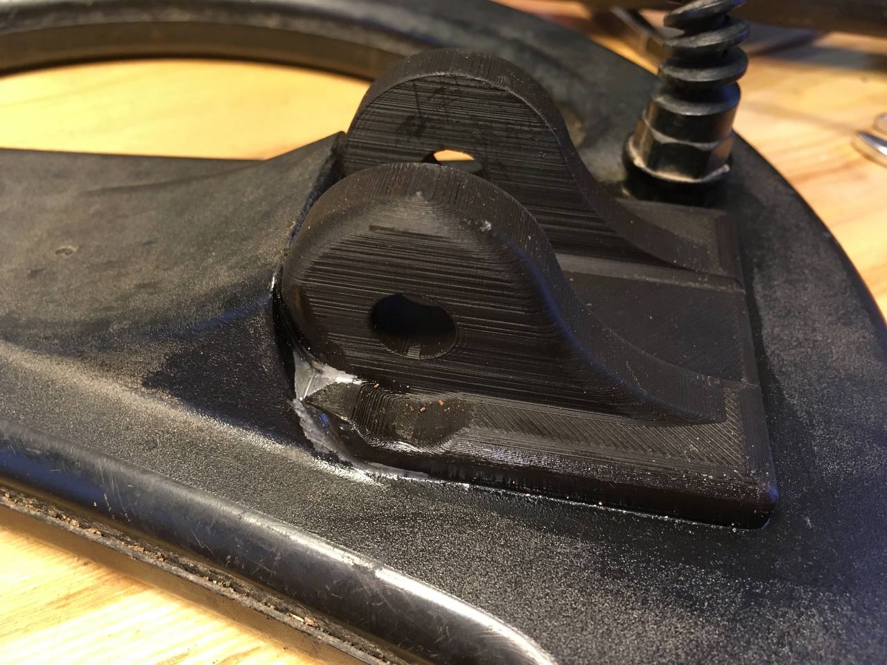

Varu uzprintēt jaunas ausis. Ja intresē tad PM, varu bildes aizsūtīt kā izskatās pēc remonta.

Šadi izskatās pēc remonta Teras spole
Izskatās labi.
Kā praksē, ar ko pielīmēts, printētais nav trausls?

Printētais ir stiprāks kā orģinālais un pielīmēt vislabākais ir ar HG Power Glue divkomponentu līmi.
