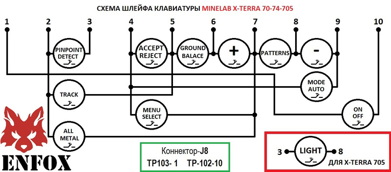

Вот и у меня проблема c Теркой-70,не включается аппарат,пару раз включалcя но не выключить потом,а теперь уже окончательно.
Может проблема с кнопкой включения? Эти щёлкающие кнопочки из фольги бывают очень капризны. :roll:

ju61 писал(а):
Да так точно,теперь надо менять всю верхнюю часть дисплея,так как кнопка находится в нём :(

может пригодится(если есть опыт держать паяльник) :lol:
Михалыч, припаяй кнопку от пускателя. Дёшево и сердито. :lol:
