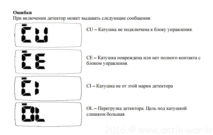

кто может подсказать что с мд.показывает CU и нету никакого сигнала,мож в ремонт надо ,а куда отдавать не знаю!

Серёжка писал(а):
так значит у меня катуха навернулась или провод где отошел!? спасибо :(

скорей всего провод, а может просто контакт забился, песком или ещё чего попало, посмотрите, продуйте.

или в блоке провода отпаялись на входе от кабеля, у меня так было.
