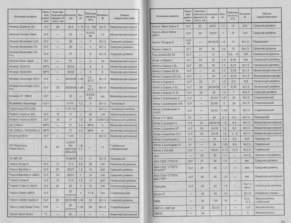

Копался в своих книжных закромах нашел книгу -МЕТАЛЛОИСКАТЕЛИ-
Издание 2004 года. Время прошло уже достаточно много, фирмы выпустили новые модели , многие модели сняты с производства. Но возможно кому то будет интересна эта информация.
Даю описание некоторых моделей которые выпускаются по сей день.
