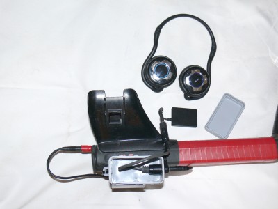

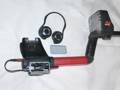

Беспроводные уши для МД. Слепил конструкцию Bluetooth - всё работает :D

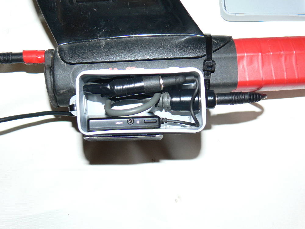

Внутренний кабель можно упростить, если в стенку встроить двухсторонний 3,5 мм переходник. Внешний кабель, когда уши не подключены, укладывается тоже в коробку - не потеряешь!
Купить гарнитуру $37.49 можно тут -
http://www.ebay.com/itm/271494134679?ss ... 1497.l2649
智慧 Si vis pacem, para bellum...

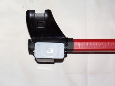

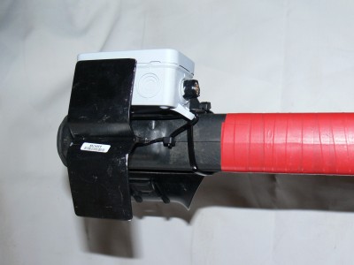

Nou-hau ir kastīte - ilgi meklēju derīgu. Atraudu K-Rautā elektriķiem.
Bus ar japaprove!
Kastitei var izmantot veco telefona ladejamo,kurs ir skruvejams,tik janogriez daksina un jaaizlime caurums! :D
Melns labak izskatas un ir kompaktaaks!

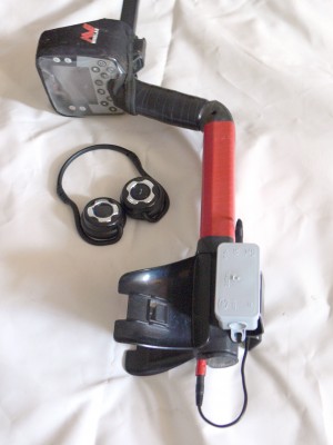

Испытания лесом пройдены - 8 часов отходил без проблем. Ухи сидят удобно, слышно хорошо.
Если развалятся - вытащу приёмник и заделаю под разъём на любые другие :D
