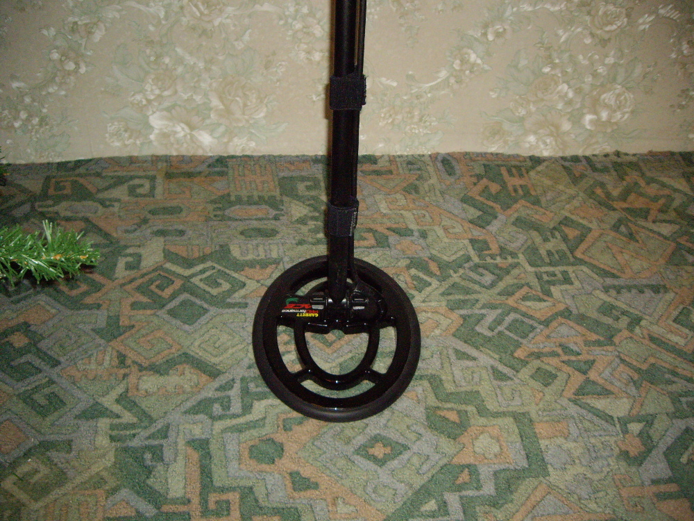

Как только стукнули морозы, решил немного поиздеваться над своей Аськой, благо гарантия давно кончилась и попала она ко мне в не очень хорошем виде и выглядела примерно так:
Вложение:
Вложение:
Вложение:

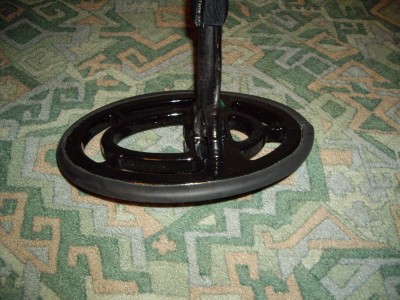

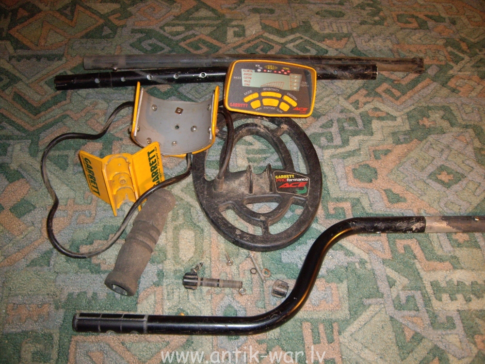

Подлокотник сломан, штанга разболтана, краска содрана, катушка потрескана. И что я терял , затевая модернизацию? Разобрал, почистил, промыл спиртом разъёмы, покрасил штангу. Катушку высушил, проклеил, покрасил и покрыл лаком, которым обрабатывают яхты. Потом поклеил по ободу защиту, используя резиновые уплотнители для дверей. Потом сшил для неё чехол.
Вложение:
Вложение:
Вложение:

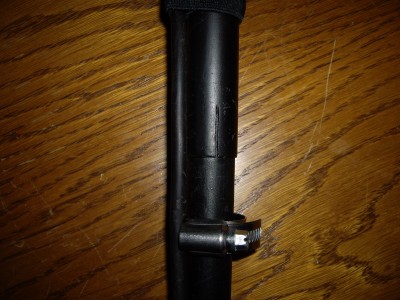

Штангу укрепил металлическими зажимами. Чтобы зажимы хорошо держали, предварительно мет.ножовкой сделал пропилы на средней штанге примерно 1-1,5 см. Держат замечательно. Неудобство, если Аську постоянно разбирать, но я вожу её всегда в сборе, так как Крайслер Г.В. позволяет это.
Вложение:

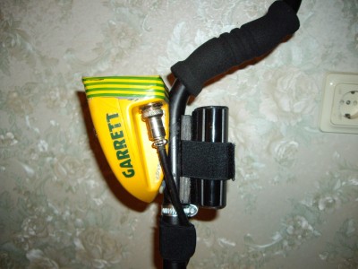

Далее занялся самой модернизацией. Для начала поставил потенциометр для звука. Использовал от старых наушников к компьютеру для разговоров по Скайпу. Установил его в проёме, сделал пропил в корпусе и закрепил снутри 2-я маленькими шурупами. Отпаял концы от динамика и пустил их через потенциометр. Работает нормально. От попадания пыли и влаги проклеял резиновой прокладкой.
Вложение:

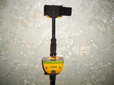

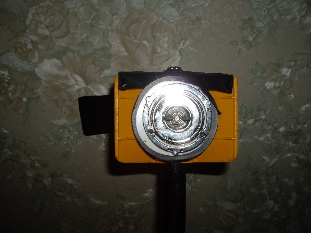

Потом сделал подсветку, пришлось повозиться. Было много вариантов , но остановился на такой - светодиод поставил между экраном и дисплеем блока. Да, там всего 2-3 мм, но выход нашёл - я просто спилил сетодиод по бокам так, чтобы он смог не мешая залезть туда. Приклеял этот светодиод суперклеем к экрану наверху справа под черной краской, потому как мне важно видеть глубину. Хотя освещает он почти весь экран.
Вложение:

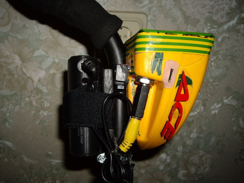

Очень тонкие провода вывел через корпус наружу под ручкой, установил(тоже приклеял) микровыключатель со штекером для подключения питания. Питание сделал отдельное от 3 мал.батареек, установил их в новом подлокотнике
Вложение:
Провод с двумя штекерами провёл через трубку, поэтому такая схема не мешает быстрой разборке аппарата и доп.питание можно использовать для иных целей, чем я и воспользовался. С помощью камрада Ивана, у меня появился радиоблок и беспроводные наушники. Радиоблок я уменьшил до приемлимых размеров и укрепил его под блоком с помощью липучек и фиксацией широкой резиной с теми же липучками.
Вложение:
Вложение:
Подключается радиоблок через доп.питание, штекер и вход идентичны и для подсветки и для блока. Также установил защиту на блок - наклеял нежёсткую плёнку на экран - спасает от пыли и небольшого дождя. Кнопки спокойно нажимаются.
Вложение:

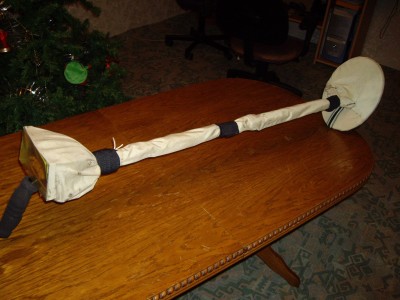

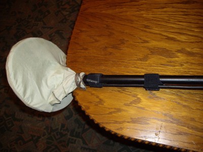

Для крепления провода на штанге сшил резинки с липучками - удобно. А от очень мокрой погоды и грязи, особенно осенью - сшил 4 чехла:на катушку, на доп.питание, на блок и на штангу.
Вложение:
Вложение:
Вложение:

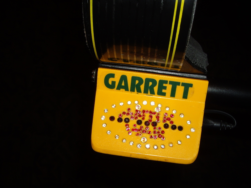

И немного тюнинга или гламура:
Вложение:
Вложение:
Вложение:

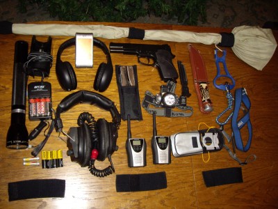

Сделал также дополнительные наушники с проводами, потому как мне не очень понравились беспроводные - звук плавает, тональность не та , к которой привык. Хотя может просто не привык к ним ещё. А напоследок собрал антураж для Аськи:
Вложение:
Справа синенькие ленты - приспособа для ленивых, чтоб рука не уставала при копе.
Вот и всё. Сознавая практическую бесполезность этого, хочу сказать, что занял руки и голову. Всем удачи!
