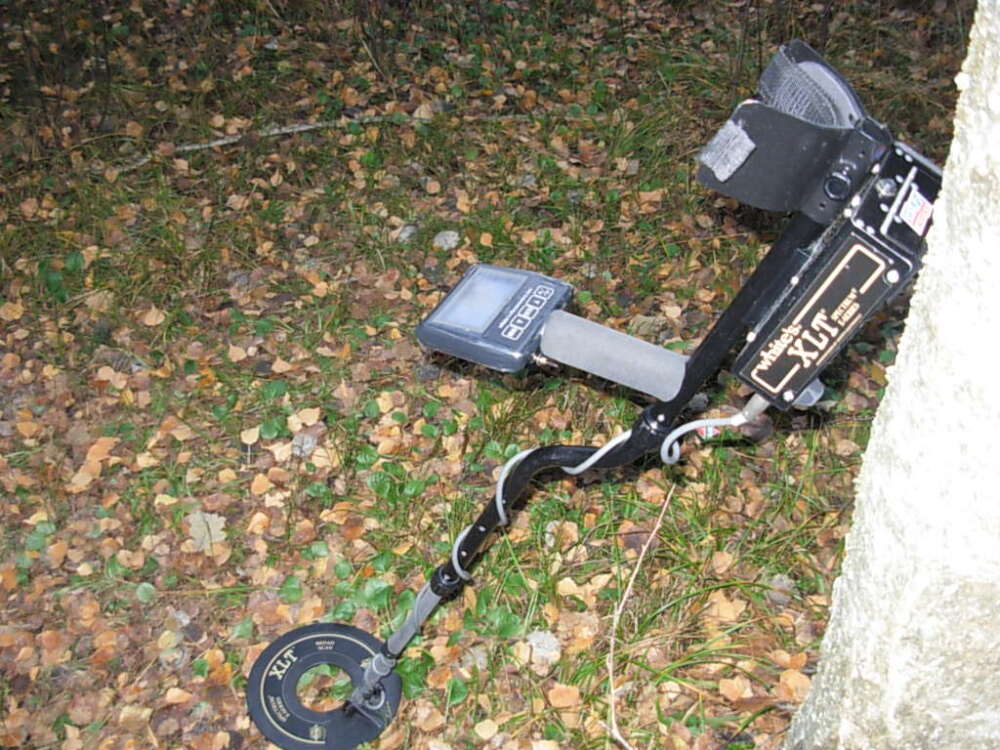

Черкну пару слов об ХЛТ. :D
Удалось немного потестить прибор в реальном поиске. Для тестирования были выбраны старые лесные дороги,практически уже заросшие лесом.
Грунт правда не сложный, основа грунта,верхний слой,торфяной
(слегка),немного черного и ниже более песчанный. Растительность- преобладают хвойные деревья, поверхность покрыта вековыми мхами.
Типичный прибалтийский лес. :whistlin:
Прибор был настроен на обычной программе поиска МОНЕТ,слегка модернизированной, по некоторым параметрам на свой вкус и сохраненной в памяти прибора как программа “COIN2-MAX” .
Копию этой программы для ХЛТ я выложу позже. :idea:

Теперь пару слов непосредственно об ХЛТ.
Прибор отличается хорошей стабильностью!
Это первое,что хотелось бы отметить, в отличие от его старшего брата –ДФХ. Почему стабильней, в первую очередь потому, что выставляя запредельное значение ПРЕДВАРИТЕЛЬНОГО УСИЛИТЕЛЯ (PREAM GAIN), прибор ведет себя достаточно стабильно! Обеспечивая хорошую глубину поиска. Скажем так на примере, что при PREAM GAIN = 6 и усилителя A.C. SENS = 65-75 , легко достигается глубина в 25 см в грунте для цели такой как монета 10 коп.серебром или нем.пуговичка. Согласитесь, что не очень то и крупная монетка! :wink:
Пробовал поднимать PREAM GAIN до 12 и уменьшая слегка AC.SENS . те же предметы откликаются уже на 30 см глубине , а ведь цели не такие уж и большие, гораздо меньше 5 коп.СССР. Однако такое чувство не везде можно поиметь,только на относительно чистых местах, а при замусоренных крупным железом,сразу возникает надпись –тПЕРЕГРУЗ :whistlin: . Приходится убирать PREM GAIN до 4-5. Короче для глубин до 25 см, обеспечена более менее комфортная работа.
Обилие настроек в приборе позволяет его настроить на свой вкус. Убедился,что работать с выключенным TONE ID, приятней на слух, но постоянно приходится смотреть на дисплей,что лично меня не устраивает. Включение звуковой дискриминации избавляет от дисплея и на дисплей смотришь уже только когда сигнал будет высокого тона. На мой взгляд наличие 191 тона,это конечно перебор! :whistlin:
Хватило бы 3-4 от силы 8 тонов,но прибор только предоставляет на выбор или один тон или все 191. Каждая тональность соответствует своему числу ВДИ. И получается на первый взгляд какофония, когда скажем монета при проводке на слух звучит двумя или тремя близкими тональностями... После Фишера мне это показалось не совсем удобным. Скорей всего нужна просто привычка . Алгоритм простой, услышал высокий тон, смотришь на дисплей. Только так. :idea:
В приборе есть регулируемый по уровню ADUIO THRESH.
Порог которого нужно выставить. Очень полезная фича. Над скоплением чернины, он затухает, а дисплей прибора покажет ВДИ со знаком «-« . При проходе над мусорками, синаграф выдает много столбиков в минусовой части дисплея. Даже одну из пуговиц удалось найти на скоплении ржавых гвоздей... Пуговка четко высветилась с ВДИ +71 и синаграф показал столбик полной высотой. То есть цель цветная, ИСТИННАЯ, но среди чернухи, а вот AUDIO на таких местах разыгрывает Баха на всех 191 тонах . Просто жуть. :whistlin:
Если ходить все же по тотальному мусорнику, то на ХЛТ придется вырубать TONE I.D.
Это мое мнение, в ходе работы с прибором! Иначе вынесет все мозги...
Переводя прибор в однотональный режим, добавляя уровень ПОРОГОВОГО тона до высокого значения , примерно на 23-25 и производить поиск. Над черниной низкий тон Трэша слышен не будет, прибор будет отзываться только в тех сегментах дискриминации которые ПРИНЯТЫ оператором, а в дальнейшем уже смотреть на дисплей. Плюсовое ВДИ и Сигнаграф подскажут хорошую цель.
Кстати,при включении пинпоинта над целью, прибор покажет проводимость цели.
Если цель в плюсе (от +10 до +90),то копать однозначно! Эта фишка DC.Phase не даст ошибиться, даже если дискриминатор ХЛТ впадает в ошибку, что бывает крайне редко, путая цель черную с цветной или когда видна перебивчевое ВДИ
(много муссора в непосредственной близости от монеты),то наведя катушку в режиме Пинпоинта, четко виден гвоздь и монета именно по этому DC.Phase !
На счет скорости прибора можно сказать, что она довольно медленная. Хотя и есть настройка Recovery speed , все же выяснилось,что оптимальным значением можно брать 20-25 и не больше. Если установить большее значение,то слышится неприятный двойной отклик от одной цели, особенно если цель лежит совсем близко к катушке. Установив Скорость Восстановления 22 имеем не худшую скорость работы, как у той же Терры 30 или АСЕ-250 (как пример), но обильную дополнительную информацию в комплект.
Что еще хотелось бы отметить. Прибор имеет настоящий, а не бутофорский режим АВТОПОДСТРОЙКИ ГРУНТА! Более того, он может быть слегка регулируем в автомате в плюсовую или отрицательную область,что дает эффект «контраста» при опозновании очень мелких целей на предельных глубинах! Так же может работать вообще при ручной установки ГРУНТ-БАЛАНСА.
В режиме Автоматического баланса, есть возможность задать время автобалансировки, показать на дисплее сам процесс автобаланса, замерить сам грунт и считывать показания на дисплее. К тому же благодаря Аудио Трэш-Тону, можно слышать сам грунт и даже на слух замечать перепад минерализации грунта. Это конечно там, где особые грунты. Прибор имеет грунтовую настройку в широчайшем спектре...от -90ВДИ ..для очень сильно минерализованных грунтов, там где другие приборы или вообще оболдеют или будут давать глюки на каждом пятом махе....,ХЛТ даст спокойную работу и обеспечит при этом приемлемую глубину!
Еще не могу не упомянуть одну сверх полезную фишку.Это включенный режим
TRACK INHIBIT, при автоматическом грунт-балансе. Этот режим удерживает прибор от очередного цикла автобаланса, когда ваша катуха будет на какой либо целью, что бы не произошло сбоя общей балансировки по грунту у прибора.
Короче все по уму! Нечего сказать и добавить. Это Вам не АСЕ, как приходилось читать чудаков, которые выполняли баланс на грунт путем включения прибора “ON”, приложив катуху к земле... :D
Параметров у прибора множество и надо четко понимать суть их установок, хотя на мой взгляд ничего сложного в нем нет. Есть опции общие, которые просто можно выставлять для собственного удобства,так как вы привыкли,что бы была соответствующая реакция в работе. Есть параметры важные,они определяют чувствительность прибора.С ними надо быть более аккуратным,не пере задирать сверх необходимой меры. Изучив заводские параметры, которые уже жестко зашиты в прибор, можно понять многое и менять остальное,по мере освоения Вами прибора.
Подводя итог и если все обобщить,то можно сказать определённо.Хотя и прибору много лет, первые версии ХЛТ уже были выпущены в 1998 году, потом вышло обновление, где то в 2002... ,прибор и в наше время весьма на хорошем уровне среди прочих самых дорогих профи моделей. С ним можно позволить себе почти все! Особо благоприятствует и цена на эти девайсы. Можно приобрести по кризисной цене и недорого уже полностью профи аппарат, не то что бы рекламно распиаренный, а именно ПРОФИ детектор.
Из недостатков, лично для себя, я бы отметил три. Они самые существенные.Это довольно низкая скорость кошения (сканирования) и инертный пинпоинт. То есть после включения ПП, проходит секунда....на переключение прибора в этот режим. Ну и конечно звуковая дискриминация основанная на 191 МОНОТОНЕ. Слишком много тональности, сверх меры. Хотя с тоном, это дело привычки и сугубо индивидуально.
Сам я пользовался XLT порядка 2 лет, но потеряв интерес, успешно продал другому владельцу.
Вот такое вот получилось ревью от меня на скорую руку.

Поиск железных и каменных метеоритов имеет свои особенности и требует написания дополнительных программ. :idea:
При поиске каменных метеоритов основную роль играют магнитные свойства объекта, поэтому поиск рассеянного металла (ферромагнетиков) можно вести только в динамическом режиме, поскольку в статическом режиме прибором фиксируется лишь электропроводность, отсутствующая у каменных метеоритов.
Мною была написана программа поиска каменных метеоритов, приведенная ниже.
Она хорошо зарекомендовала себя при поиске большинства типов хондритов, включая углистые, уреилитов, отдельных типов эвкритов. В идеальных условиях глубинность работы прибора достигала 30 см для хондритов, причем порог чувствительности мало зависит от размера образца. При поиске железных и железокаменных метеоритов использование этой программы нецелесообразно, поскольку они обладают электропроводностью и их проще обнаружить программой, рассчитанной на поиск железа.
Target volume – 56
Audio threshold – 5
Tone – 231
Audio disc – ON
Silent search – OFF
Mixed mode – ON
A.C. sensitivity – 75 !
D.C. sensitivity – 44 !
Backlight – 0
Viewing angle – 25
Ratchet pin – ON
SAT speed – 4
Tone ID – OFF
VCO – ON
Abs. value – OFF
Modulation – ON
Autotrack – ON
Track view – OFF
Autotrack speed – 4
Autotrack offset – +0
Track inhibit – ON
Coarse GEB – 135 *
Fine GEB –191 *
Disc edit – accept -95 – -88, 0, +88 – +95
Disc edit – reject -87 – -1, +1 – +87
Block edit – accept -95 – -88, 0, +88 – +95
Block edit – reject -87 – -1, +1 – +87
Learn accept – OFF
Learn reject – OFF
Recovery speed – 20
Bottlecup reject – 4
Visual Disc – ON
Icons – OFF
VDI sens – 73
DC phase – OFF
Graph averaging – ON
Graph accumulate – ON
Fade Rate – 7 !
Transmit boost – ON
Freq – 4
Preamp gain – 3 !
Основным определяющим параметром является Disc edit. Block edit – вспомогательная функция для удобства ввода значений Disc edit. Значения, приведенные в программе, даны при Autotrack offset – +0, влияющем на численные значения параметров и диапазон охвата. Для металлосодержащих каменных метеоритов характерны значения Disc edit -93, -94 (у отдельных приборов –92), а на грани чувствительности – +95, относящееся к любым помехам.
Однако важно указать именно этот диапазон приема, поскольку его ограничение приводит к резкой потере чувствительности. Все значения в Disc edit – accept сопровождаются звуковым сигналом, поэтому важно включение функции Visual Disc для визуального контроля значений. Пример: каменный метеорит (-93) и крупная медная монета (+93) дают одинаковый чистый сигнал. Параметры Audio disc, Mixed mode, Modulation позволяют отсечь металл, частично попадающий в область значений Disc edit – accept, по характеру звукового сигнала.
Надо отметить, что данная программа на большинство металлических объектов дает рваный звуковой сигнал, чистый тон сигнала дают метеориты, прочие ферромагнетики и медь. Программа также срабатывает на обломки гранита и базальта (-90, -91), ржавчину, окалину, металлургические шлаки, ожелезненные песчаники (от -88 до -95). Могут давать сигнал (от -90 до -92) отдельные неоднородности почвы (кротовины, углубленные следы животных), особенно в засоленных зонах.
Хороший сигнал (-93, -94) у феррита (внутренняя антенна радиоприемника).
Особую проблему представляют мелкие частицы проржавевшего железа (например, ржавый витой стальной трос), так как в этом случае трудно локализовать сигнал из-за малых размеров объекта. Поскольку у исходной программы завышена чувствительность, прибор может давать сигнал (+95) при касании катушкой земли или стеблей растений. Ложный сигнал легко отследить, проведя катушкой над местом срабатывания несколько раз.
Вайтс ХЛТ в виду полной шкалы дискриминации, без усечений, как на многих других МД, заточенных на поиск монет, как никогда прекрасно подходит для поиска метеоритов, имея на борту полный спектр по "железу" от -95 и до -1 шкалы VDI
Вот и все,что хотелось написать по этому прибору! :flowers:
