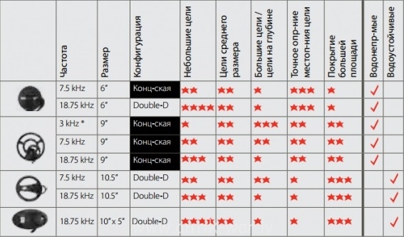

Radās jautājums par lielo DD spoli terkai,lasiju netā ka viņa nav pilnīgi ūdensizturīga,kā vēl to saprast? kā spole var nebūt ūdensizturīga? Pirmo reizi kautko tādu dzirdu.. Tātad ja arī nav ūdensizturīga,vai ir iespēja viņu par tādu mājas apstākļos pārtaisīt? Savādāk baigi sūdīgi,jo vienmēr pēc meklēšanas spoli noskaloju ūdenī.Paldies!

Для этой катушки подводная "охота" не приветствуется. Она не водонепроницаемая, а влагозащищенная. 99% что она у Вас утонет...
Из всех оригинальных катушек для терры, только концентрические катушки водонепроницаемы, и всего одна DD, да и то снайперка...
В последних столбцах в таблице указано, водонепроницаемая катушка или нет.

Paldies! Šo tabulu jau biju iepriekš redzējis,gribēju zināt kā tas viss izpaužas ''darbībā''. Dzīvoju upes krastā un bieži staigāju gar upi,un arī pa upi,tāpēc bieži gadās spoli ūdenī bāzt.Tāpat es līdz galam neizprotu,kura tad īsti ir šai spolei tā vieta kas visvairāk baidās no ūdens,jo cik man zināms spole visa ir no plastmasas,un bez caurumiem,tātad itkā ūdensizturīgai itkā jābūt :?.. Varbūt tā vieta kur vads pieiet klāt spolei?

Вся разница в том, что DD катушки пустотелые, и если вы её например ударили, даже очень слабо, то может образоваться микротрещина на месте спайки половинок корпуса катушки, и туда может натянуть воды... Опять же в месте входа кабеля. Хотя там и стоит гермоввод, он всё равно не настолько герметичен... Вообщем лотерея.
А обмотка концентрических катушек залита компаундом, и если нет явных и больших трещин в самой смоле, то ей в принципе ничего не сделается, там всё герметично.
