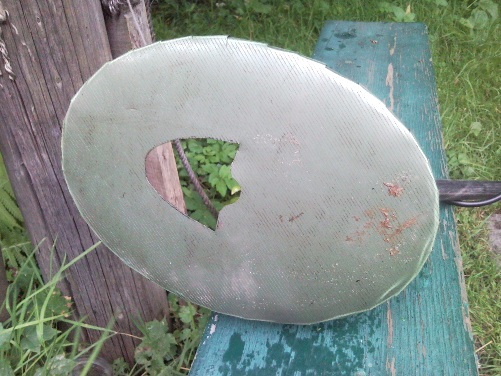

Может кому ни будь пригодится. Я не смог приобрести защиту катушки, пришлось выдумывать. Берется пластиковая канцелярская папка (по плотнее и потолще) размечается, обрезается. В крайних надрезах пробиваются отверстия, продевается шпагат и готовая защита обтягивается на катушке. Дешево и надежно :D

Жидкая резина? По времени мою сделать 10 мин. :D

Теперь катушка похожа на печенье :D Нафиг вобще эта защита? От чего реально защищает, от царапин? Всё равно под этот чехол забиваетса песок. :?

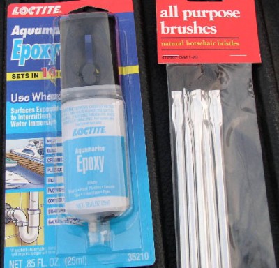

как делают американцы... покрывают epoxy resin. реально что это такое не могу сказать могу только догадываться. нечто связанное с аквагерметиком, так как речь идет в основном о майами бич. где есть магазины с различного рода материалами для катеров, яхт и т.п.
нам надо как бы не тупить... а больше перенимать чужой опыт, учиться...

Согласен !
1. доп. защита катушки может спасти при ударе о камень ( у Garrett , и подобных катушек ( к катушке X-Terra 10,5 DD не относится, она пустотелая ) ), залитых эпоксидным
компаундом это спасёт от появлении трещины в слое заливки ;
2. под защиту , по крайней мере оригинальную, ВСЕГДА попадает грунт , песок - а если в нём окажется "кусочек" металла - секс с настройками прибора обеспечен ( будешь проверять настройки , штекера , а на заглянуть под защиту и не подумаешь ).
3. Вывод: либо оригинальная защита +регулярное снятие и очистка , либо "насмерть приклееная" самоделка ... :(

красиво , с целью сохранить товарный вид катушки на продажу (ибо после пару-тройки выходов по пляжу , царапины очень глубокие о гальку получаються ).
