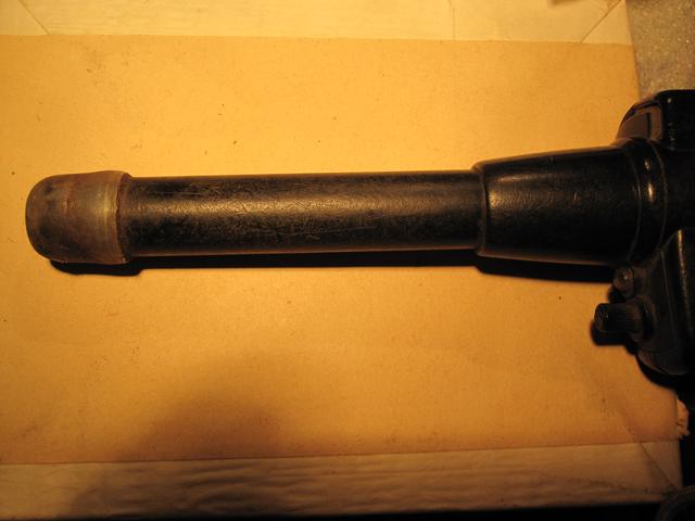

Когда у меня кончик от усиленного копания стёрся, то я приклеил обыкновенную Советскую полиэтиленовую пробку от водки. (края отрезал). Материал очень износоустойчивый.

Интересное решение. :flowers: Когда у меня стерся, я его наращивал двухкомпонентным клеем для пластмассы.
